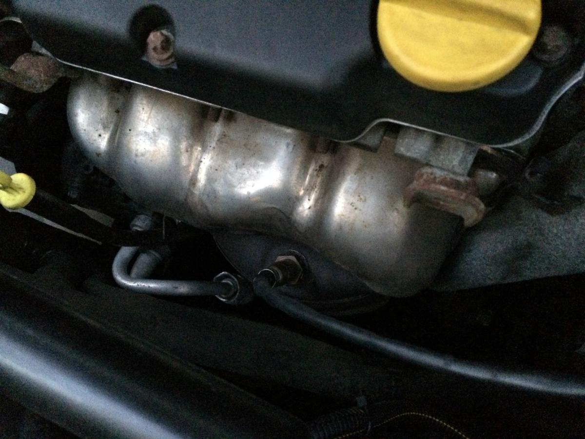

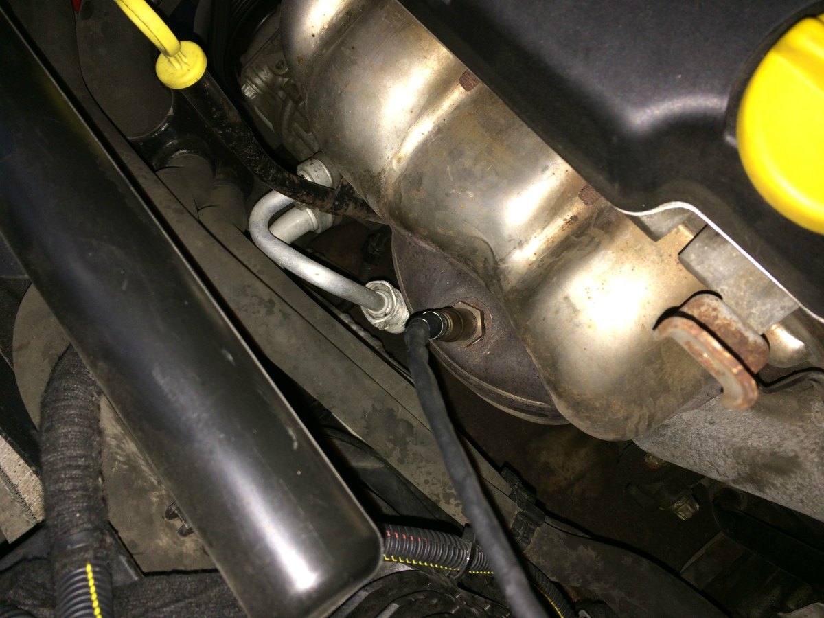

  14. #494
    48,680
    UPDATE!
    Поменял ЛЗ.
    Снимал с помощью съемника
    Так удобно оказывается. 5с и ЛЗ снят.
    Новый от ТАЗа за 1200р. Плюс переходник еще 50р.
    Датчик реагирует, напряжение показывает. Кратковременная коррекция +1...+3. В принципе гуд.
    Но чек все равно горит. Надо чистить от масла разъем второго ЛЗ!

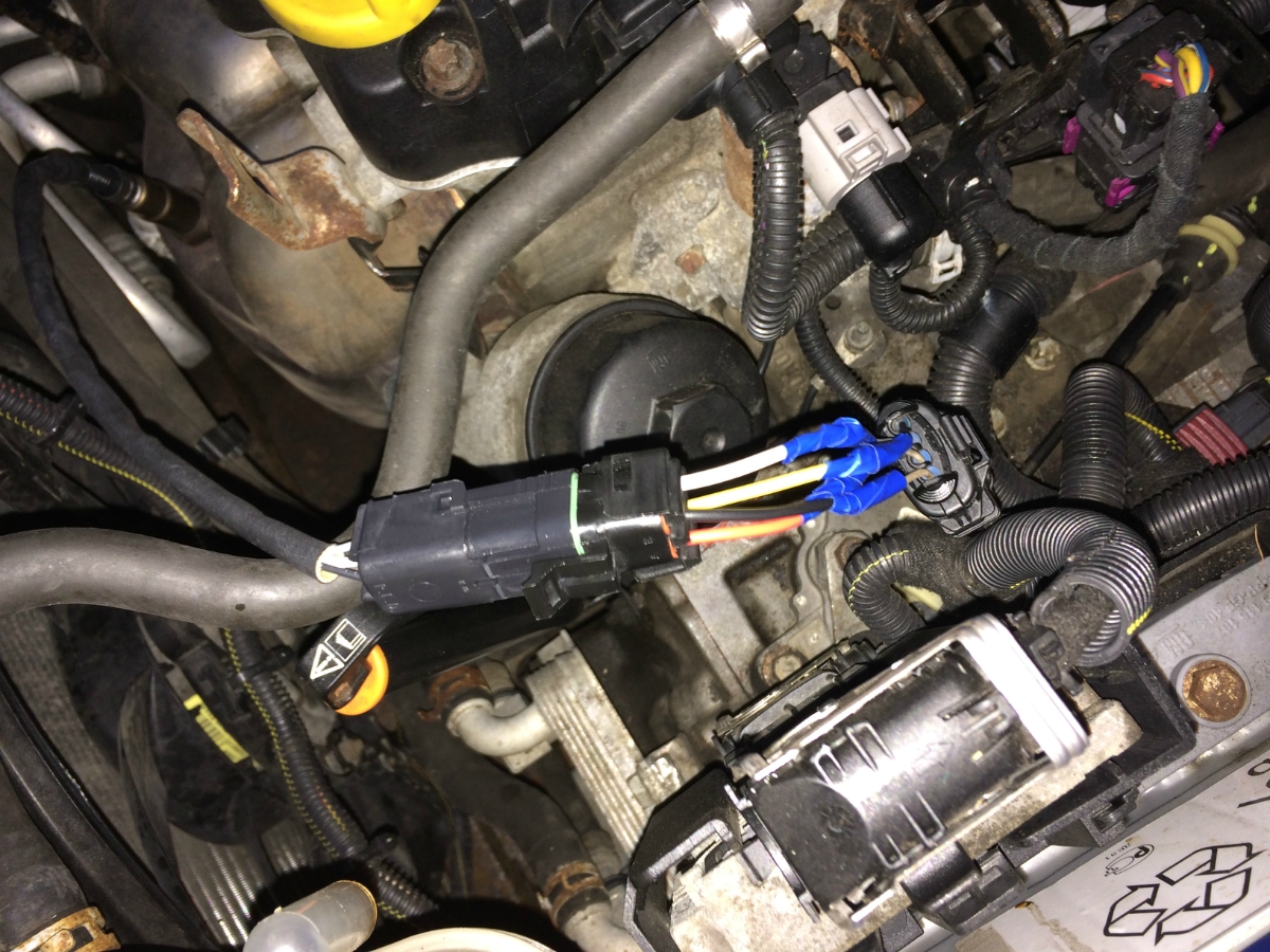

    Но подогрев второго ЛЗ на скорость не влияет и расход. Потом почищу. Сверху не подобраться никак. Разъем под мотором. Только с ямы.
    А может и мертвый второй ЛЗ. Благо там стоит такой же узкий, в общем если что снова привет от ВАЗа

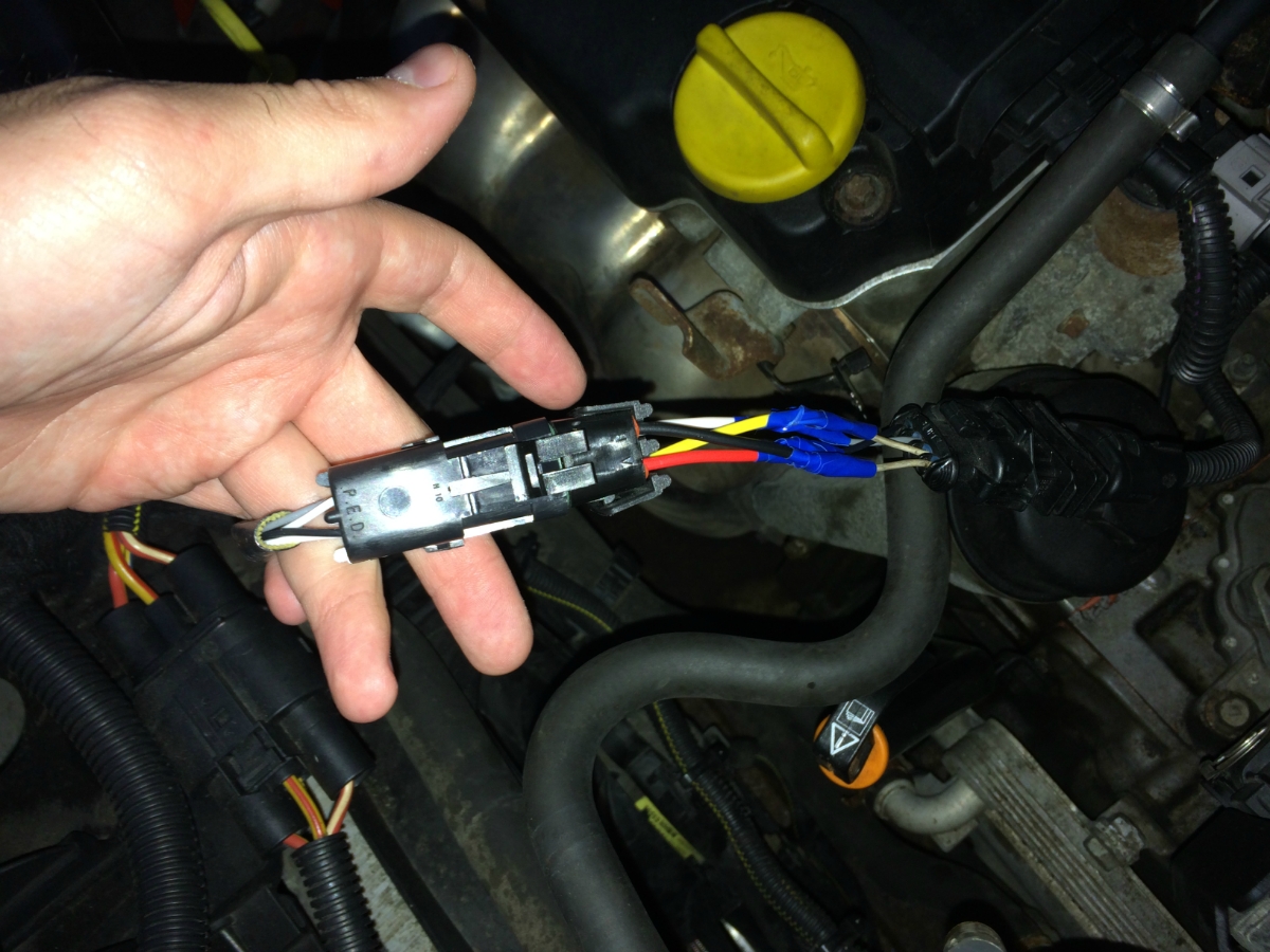

  15. #495
    24,910
    Получено: 1,956
    Может сразу надо было брать тачку
    от ВАЗа
  16. #496
    59,454
    Получено: 7,507
    Отправлено: 9,488
    Синяя изолента рулит :-)
  17. #497
    48,680
    Другой не было!

    Кто будет менять ЛЗ - есть еще дешевле, от Таеты 0258006720
    1050р вообще
  19. #499
    28.03.2014
    18,237
    Получено: 2,148
    Отправлено: 89
    Вместо любого тригерного зонда встает?... Мне на октавию нужен... Воспользуюсь пожалуй таетовским...
  20. #500
    48,680
    FLYTs, узкие зонды отличаются только фишкой. Только паять фишку нельзя ни в коем случае
