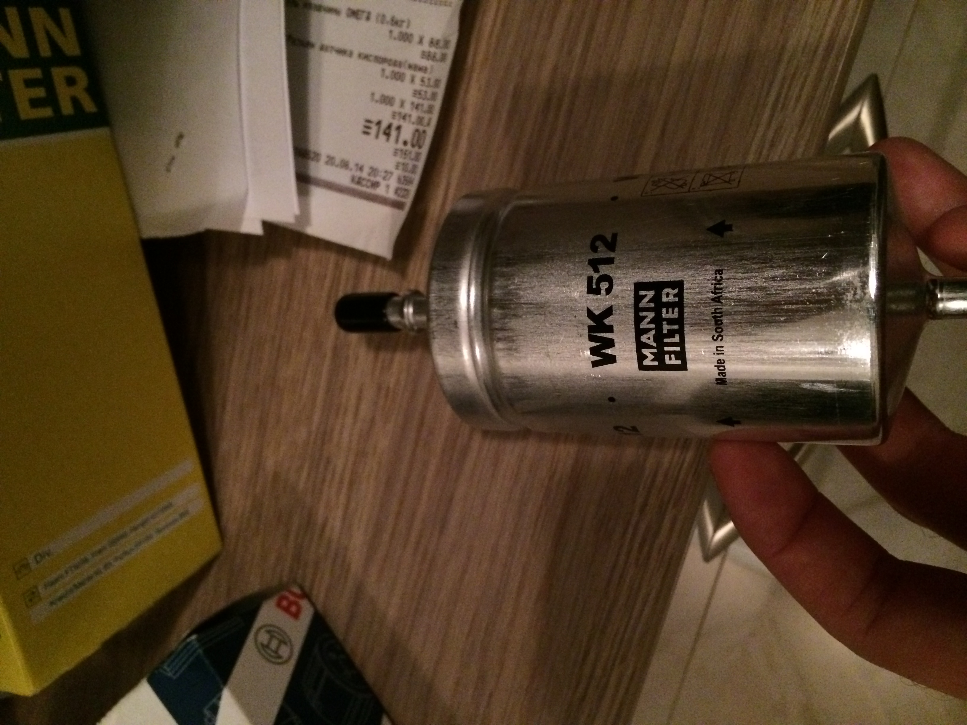

    Купил фильтр для колхоза!

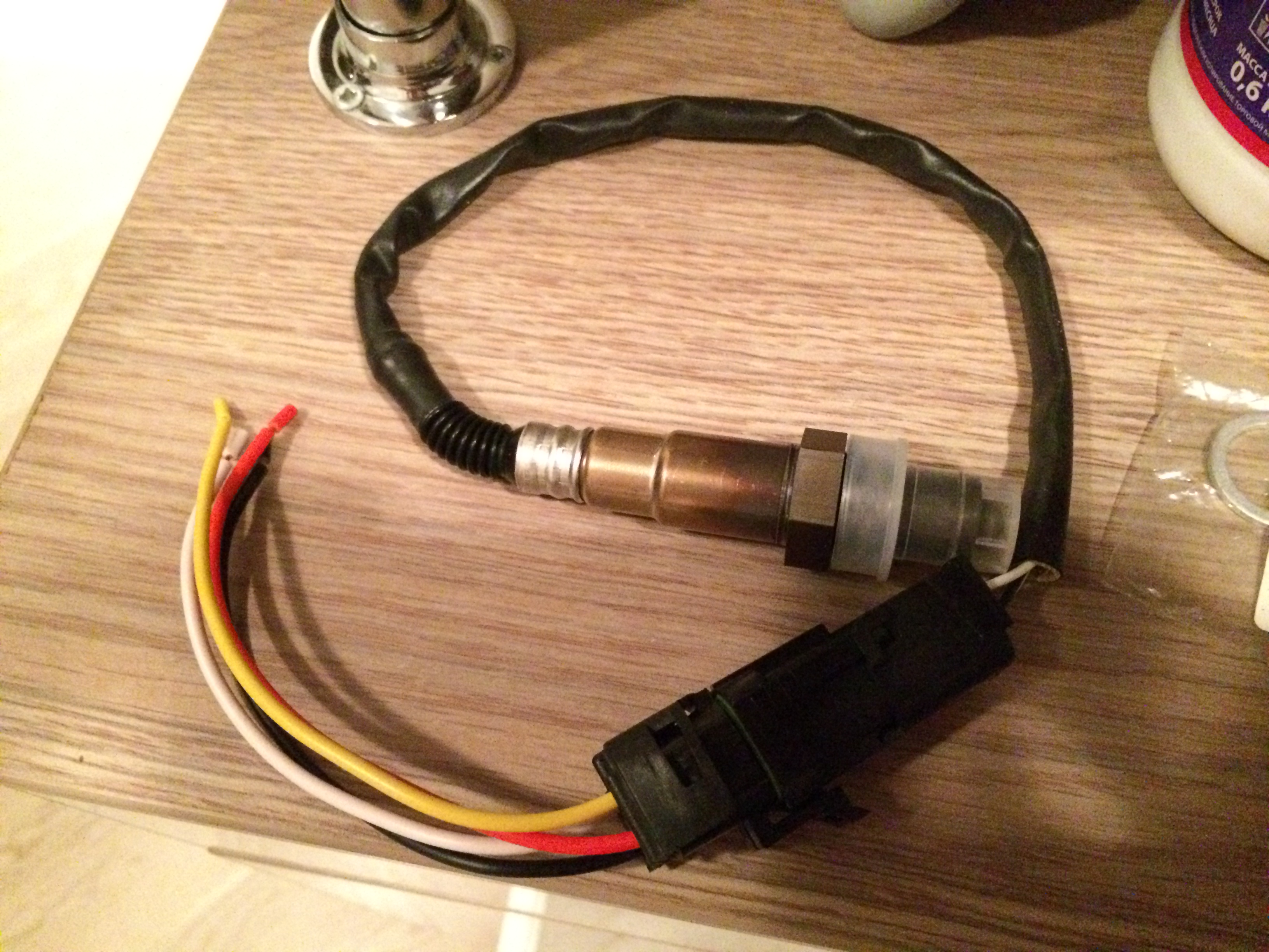

    AXel_23, будет, сначала лямдбу махну
