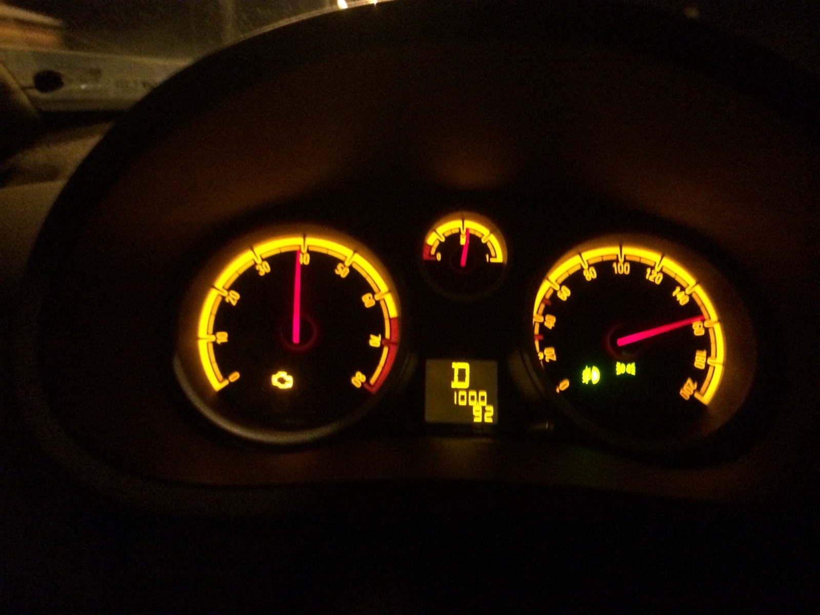

    Вань а че у тебя чек горит?
    А ХЗ. Горит. Еще не пришла прога для диагностики. Мотор работает нормально, едет тоже. Немного затуп до 3500 есть, потом прямо будто под жопу пинка дают. Так что

    Приехал из Кетая Op-Com!
    Будем сегодня диагностить Корсу на предмет чека
    Правда там прога англицкая полностью. Чет не могу найти русскую версию. Хотя в инете скрины есть
    Я почему-то даже на Корсе умудряюсь ехать быстрее потока и гонять всякий корейско-кетайский шрот
    Ну ничо так. 170 по спидометру бежит, дальше не стал
    Прочел ошибки! По 2 лз подогоев и первый лз мол некорректный сигнал, снял с первого лз - там масло!
    До этого тек датчик давки масла - видимо через проводку прошло масло. Завтра буду все фишки чистить, мне о таком говорили на корсе!
