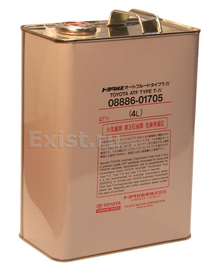

    AXel_23, а ты не думал лить это масло:
    Вообще 250р литр

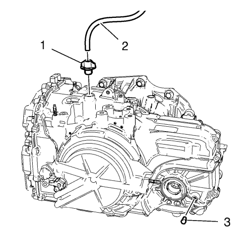

    Уровень как ты смотришь?
    http://astraclub.ru/attachment.php?a...2&d=1296240962
    Проверка состояния и уровня масла в коробке передач
    Осторожно: Используйте только трансмиссионную жидкость Dexron VI. Использование нерекомендованной трансмиссионной жидкости может стать причиной повреждения внутренних механизмов коробки передач.
    Примечание: Убедитесь, что в коробке передач достаточно масла для того, чтобы она не получила повреждений при трогании автомобиля. На стоящем двигателе и при температуре трансмиссионной жидкости, равной приблизительно 20-25°C (68-77°F), жидкости должно быть достаточно для ее слива из отверстия для проверки уровня жидкости. Это покажет, что жидкости в поддоне коробки передач будет достаточно для заполнения компонентов, когда автомобиль начнет двигаться.
    Процедура проверки уровня масла
    1. Запустить двигатель.
    2. Нажать на педаль тормоза и переместить рычаг переключения передач по всему диапазону режимов, останавливаясь на каждом режиме на 3 секунды. Затем вернуть рычаг переключения передач в положение PARK (P).
    3. Дать двигателю поработать на холостом ходу на оборотах 500-800 об/мин в течение не менее 3 минут, чтобы осела вся вспенившаяся жидкость и ее уровень стабилизировался. Отпустить педаль тормоза.
    Осторожно: Проверку уровня трансмиссионной жидкости следует проводить при температуре жидкости 85-95°C (185-203°F). Если температура масла отличается от указанной, выполните выезд на автомобиле, чтобы разогреть масло или, наоборот, дайте ему остыть. Если регулировку уровня проводить при иной температуре масла, уровень окажется ниже или выше необходимого. При температуре свыше 95°C уровень масла окажется недостаточным, а при 85°C – излишне высоким. Недостаток масла может привести к преждевременному износу деталей. Излишнее количество масла приводит к его выплескиванию через сапун и вспениванию, а также вызывает кавитацию в насосе.
    4. Оставив двигатель работать, наблюдать за температурой трансмиссионной жидкости (TFT), показываемой информационным центром водителя или диагностическим прибором.
    5. Поднять автомобиль на подъемнике. Автомобиль должен располагаться горизонтально, двигатель должен работать, а рычаг переключения передач должен находиться в положении PARK.
    Предупреждение: Если коробка передач имеет рабочую температуру, следует соблюдать осторожность при отворачивании пробки контрольного/заправочного отверстия, чтобы не ошпариться вытекающей жидкостью.
    Примечание: Слить жидкость в подходящую емкость.
    6. Во время работы двигателя на холостых оборотах извлечь пробку (3) из отверстия для контроля уровня масла. Дать жидкости стечь.
    • Если жидкость вытекает струей, то дождаться, когда жидкость начнет капать. Переходите к шагу 14.
    • Если жидкость не вытекает, то добавить жидкость так, чтобы она начала капать. Переходите к шагу 7.
    7. Опустить автомобиль.
    8. Отсоединить шланг вентиляции коробки передач (2).
    9. Снять крышку (1) заправочной горловины коробки передач.
    10. Пока автомобиль работает на холостых оборотах, добавить жидкость через маслозаливную горловину до тех пор, пока жидкость не польется потоком из отверстия для проверки уровня масла. Дождитесь пока жидкость не перестанет течь из отверстия для проверки уровня масла.
    11. Установить крышку заправочной горловины коробки передач.
    12. Присоединить шланг вентиляции коробки передач.
    13. Поднять автомобиль.
    14. Вкрутить пробку уровнемерного отверстия и затянуть моментом 12 Н·м (106 фунт -дюймов).
    15. Опустить автомобиль.
    16. Убедиться в отсутствии наружных утечек.
    Нет конечно.

    Почему?
    Подделка.
    и нах его брать, если есть чисто японский разлив

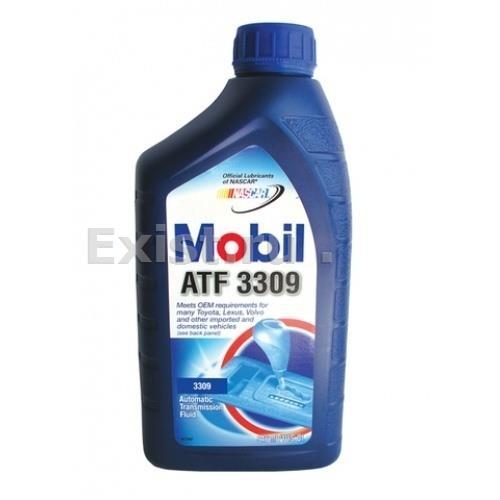

    Подделка.
    Ясно берем это:

    Ясно берем это:
    ТОлько не белую канистру а серебристую (серая)
    это законсервированная тойота?
    Ваня я тебя вообще не узнаю...
    Это масло в АКПП нашу
    У них номер разный? У серой и белой?
    По моему одинаковый, отличаются они я так понял ценой и местом где разливали. Серая как пишут чисто японсое
