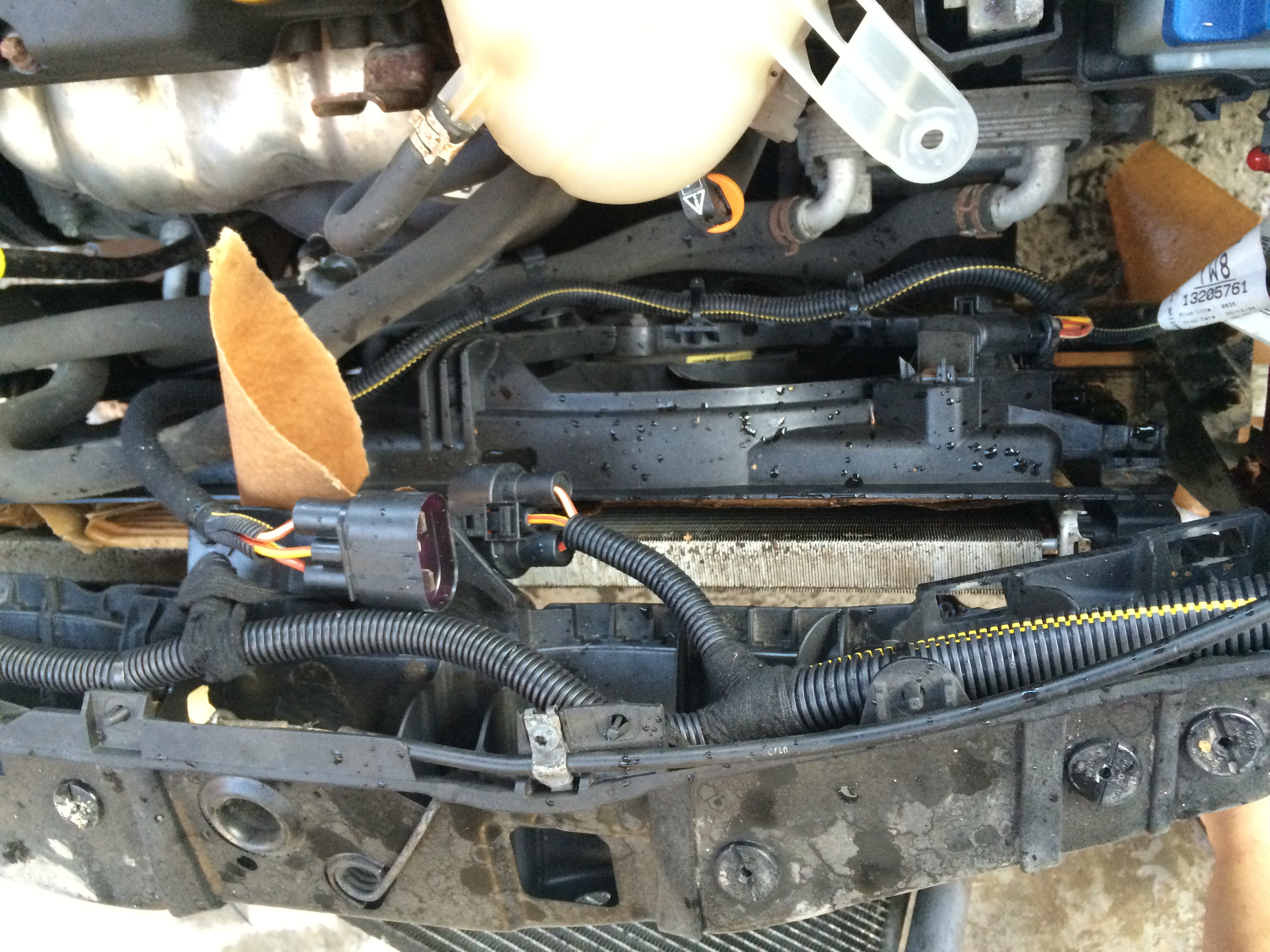

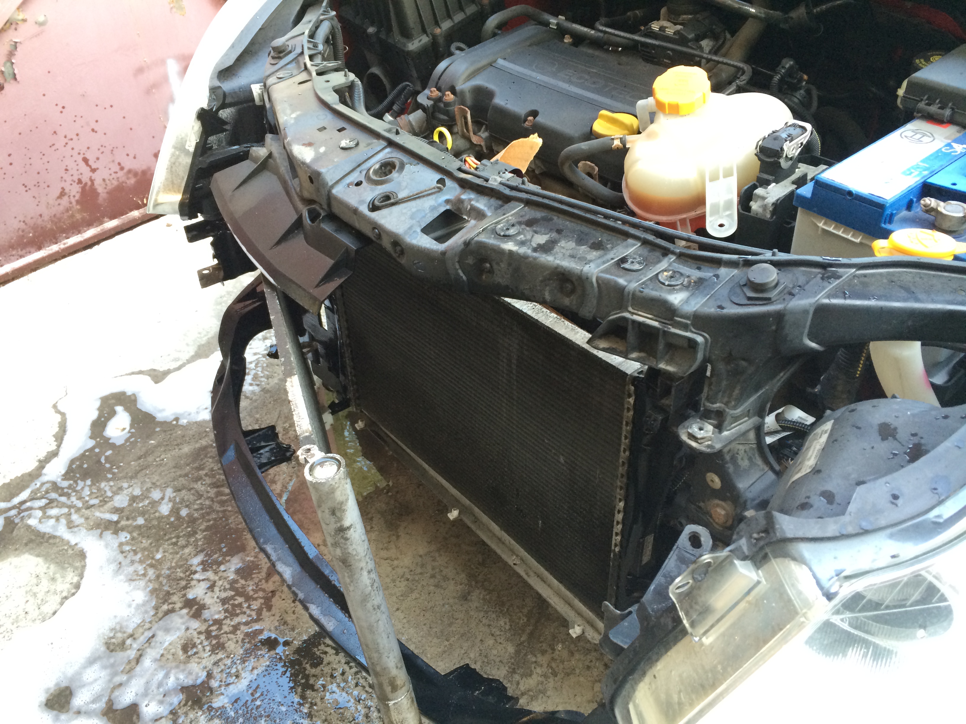

Бампер нах
Снимается за 3 минуты

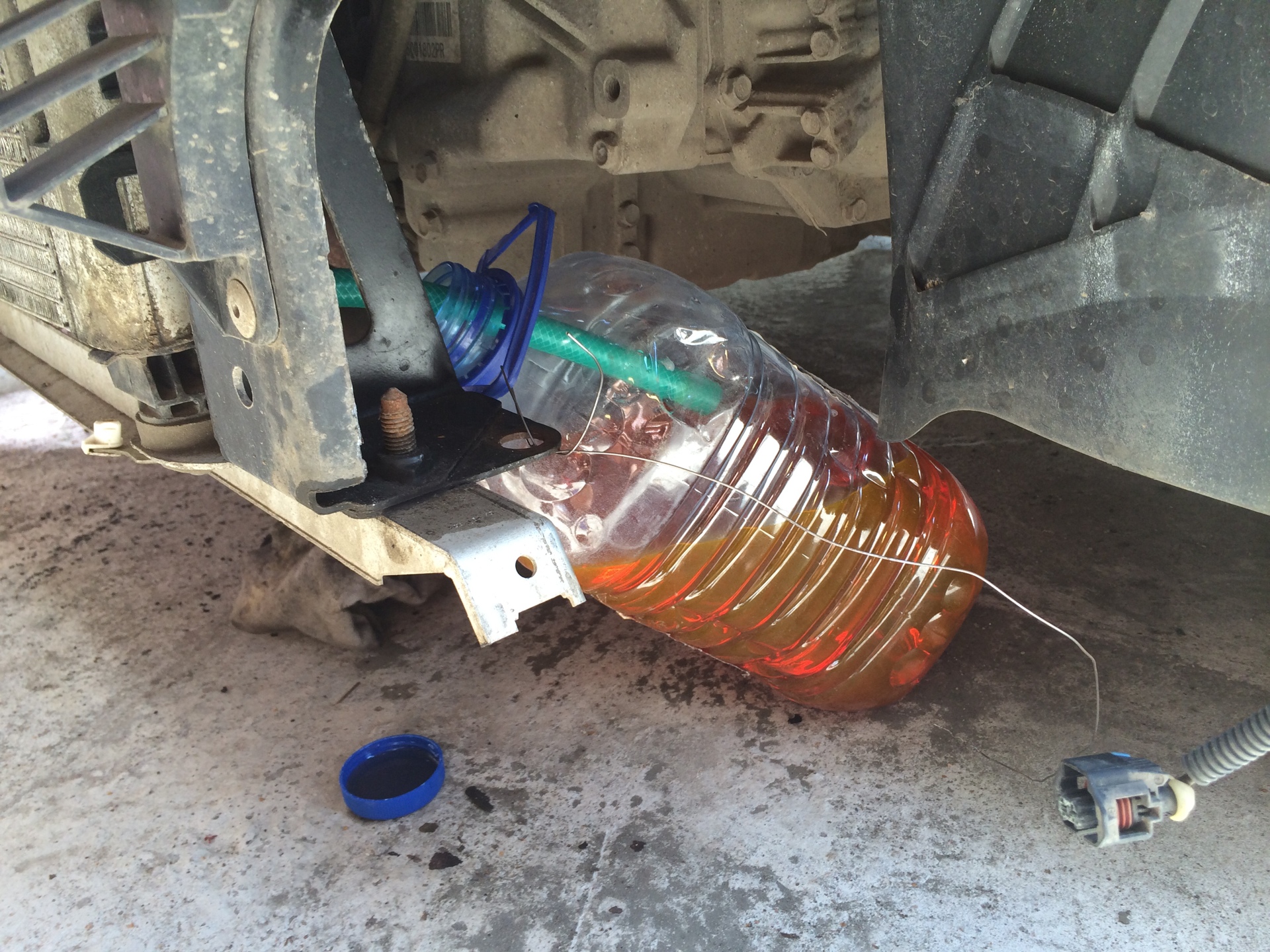

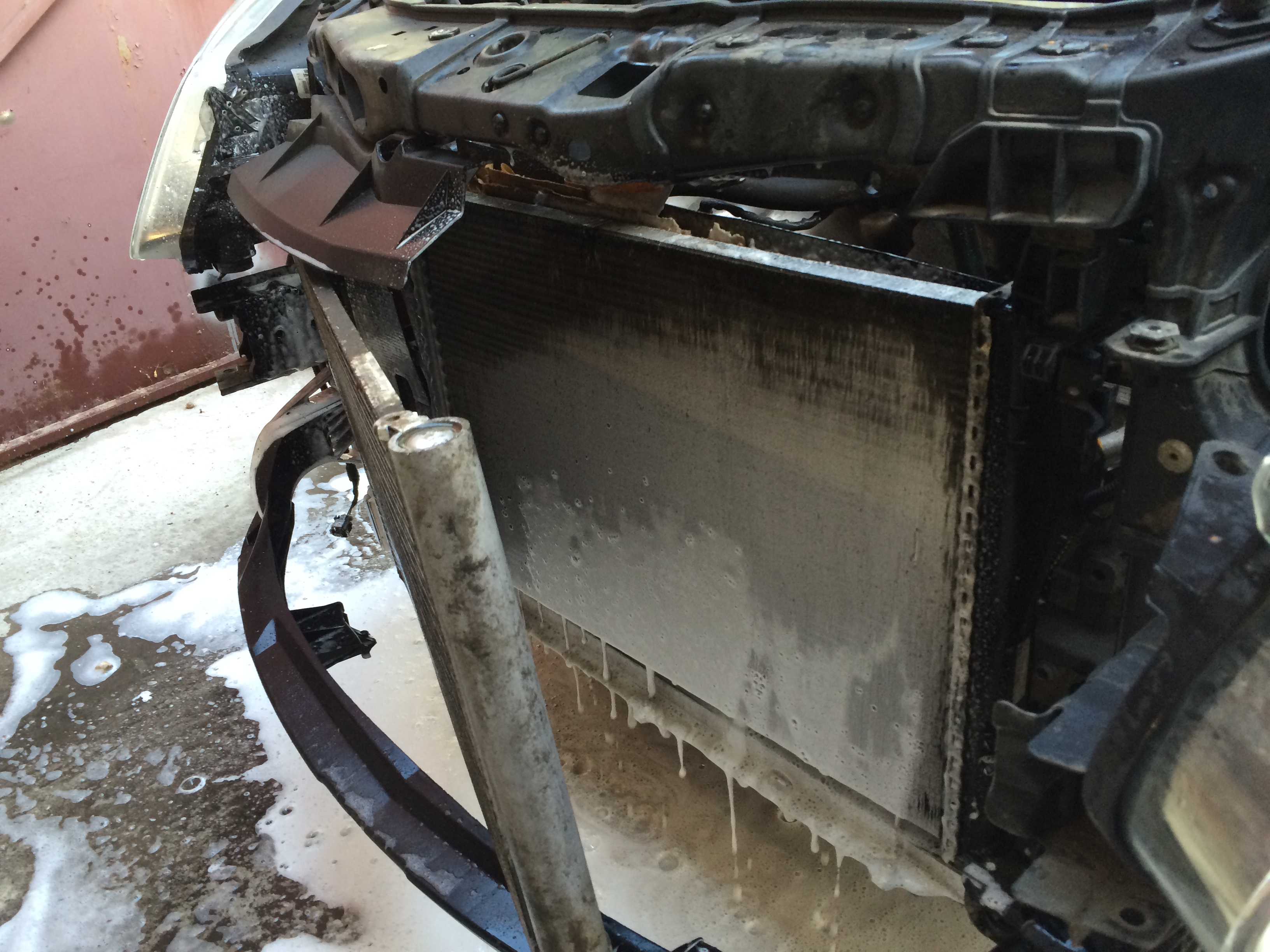

Развел радиаторы!
Дабы на залить вентилятор охлаждения, я открепил рамку(2 минуты) и проложил кусок картона

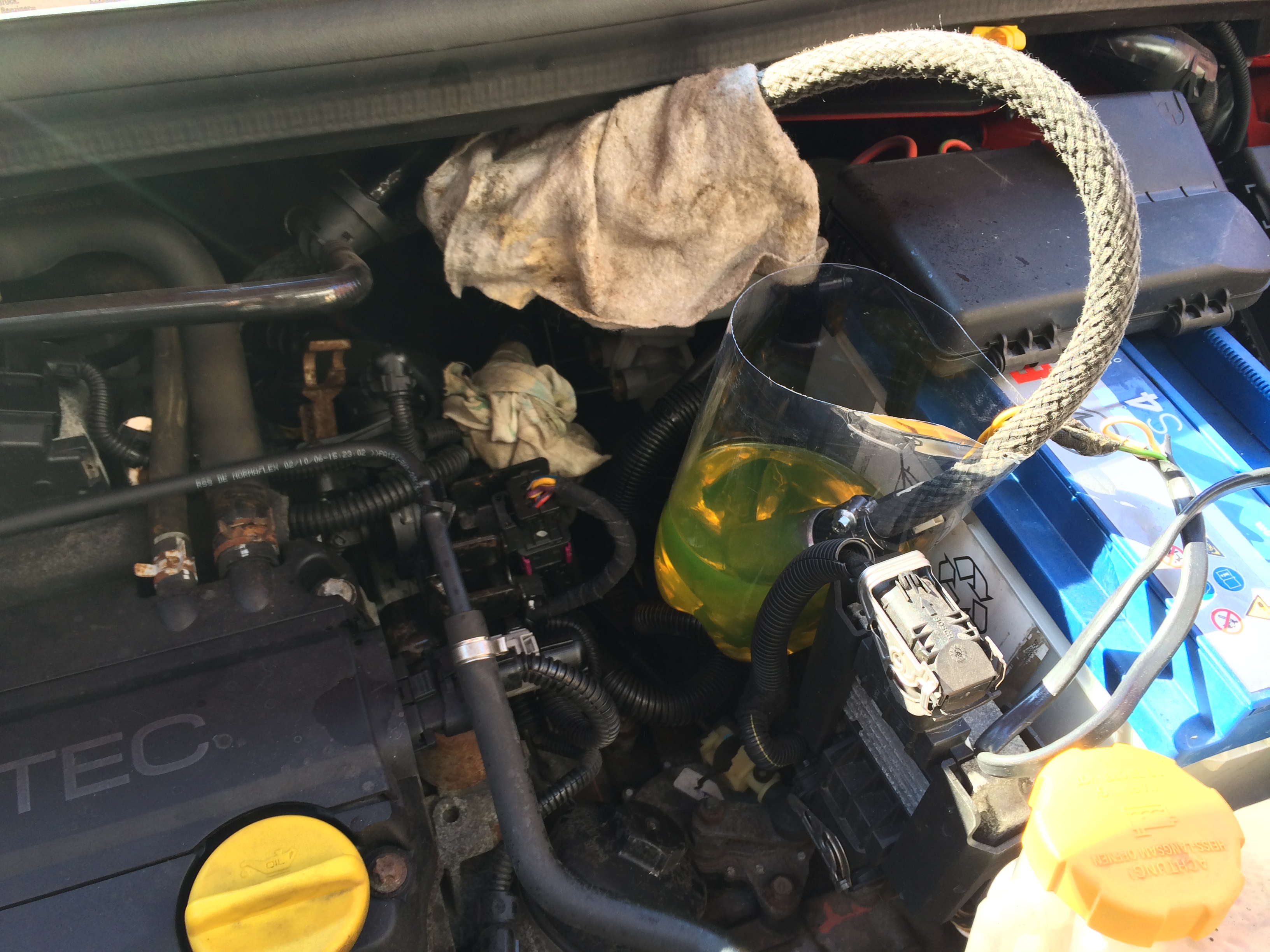

Далее начал промывать форсунки!

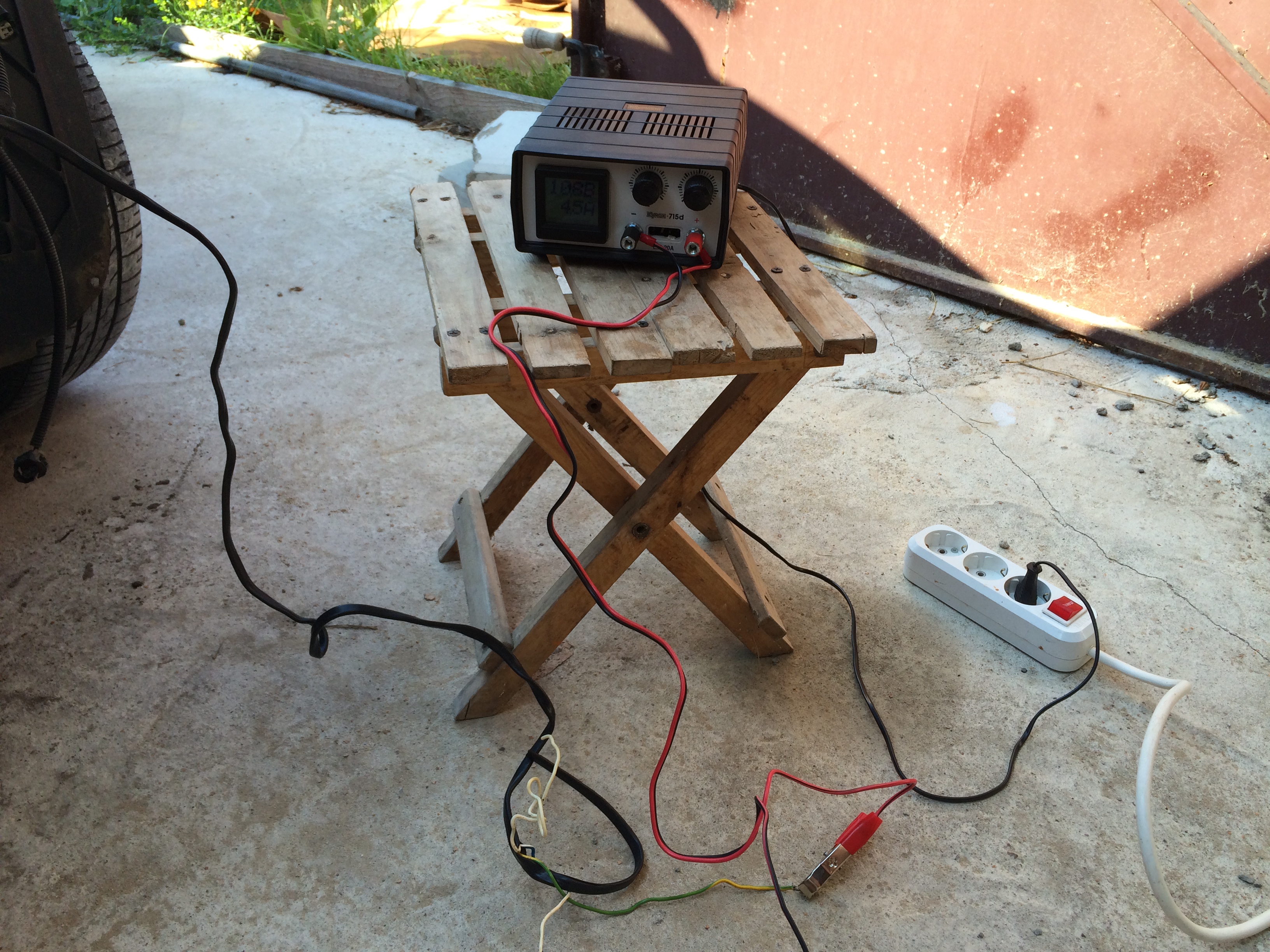

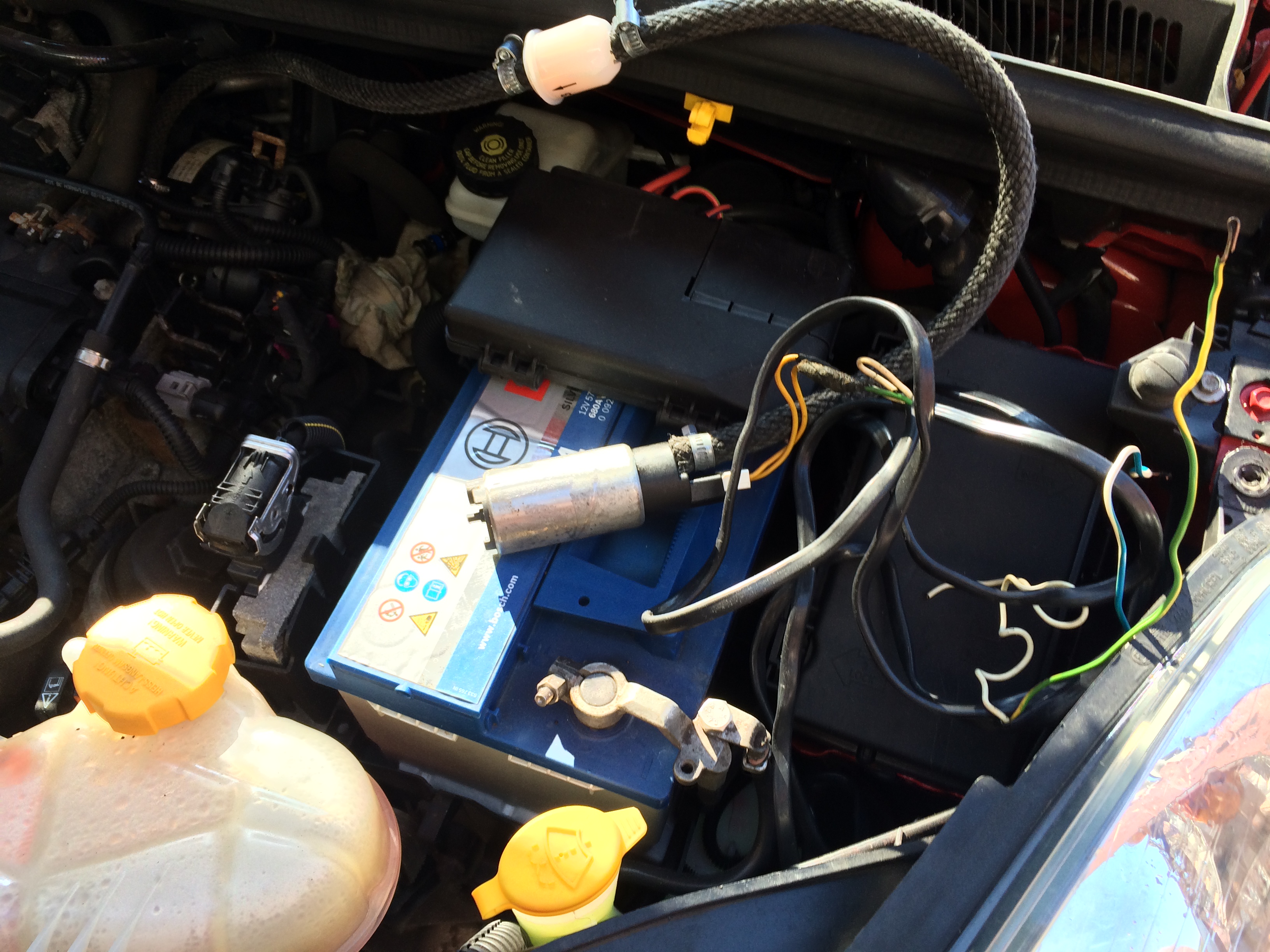

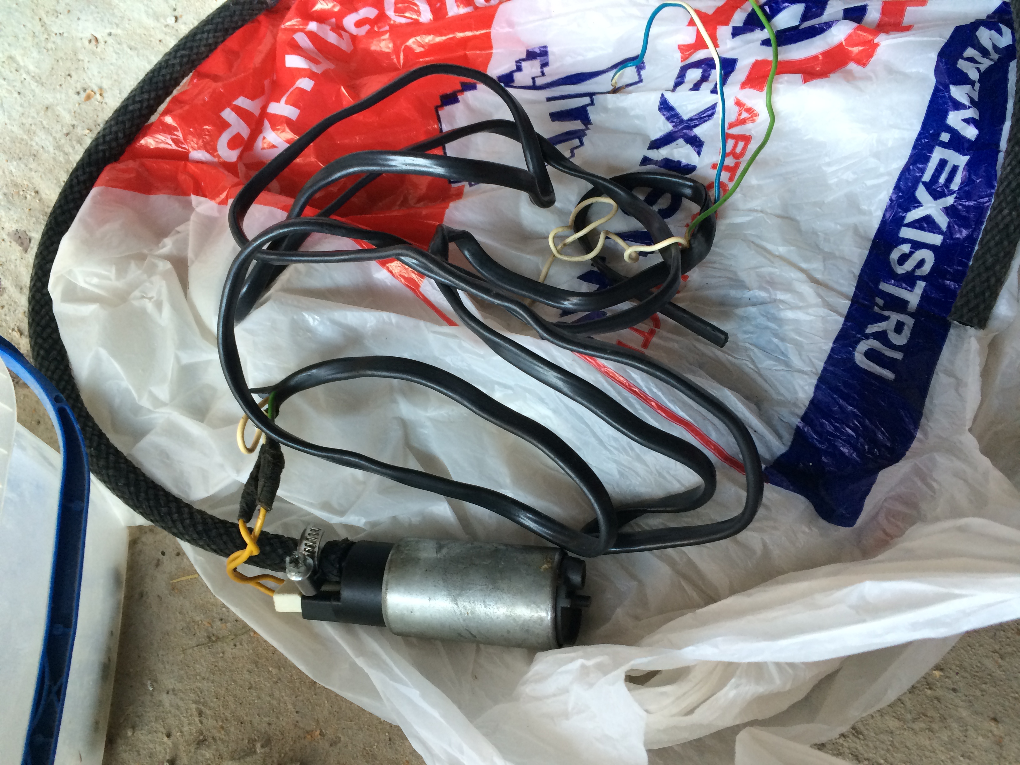

Все просто. Мыл Лавром ML101. Рампа без обратки, поэтому устройство простое - насос, затем фильтр, затем рампа. Крепеж на рампе простой. На хомуте.
У рампы!

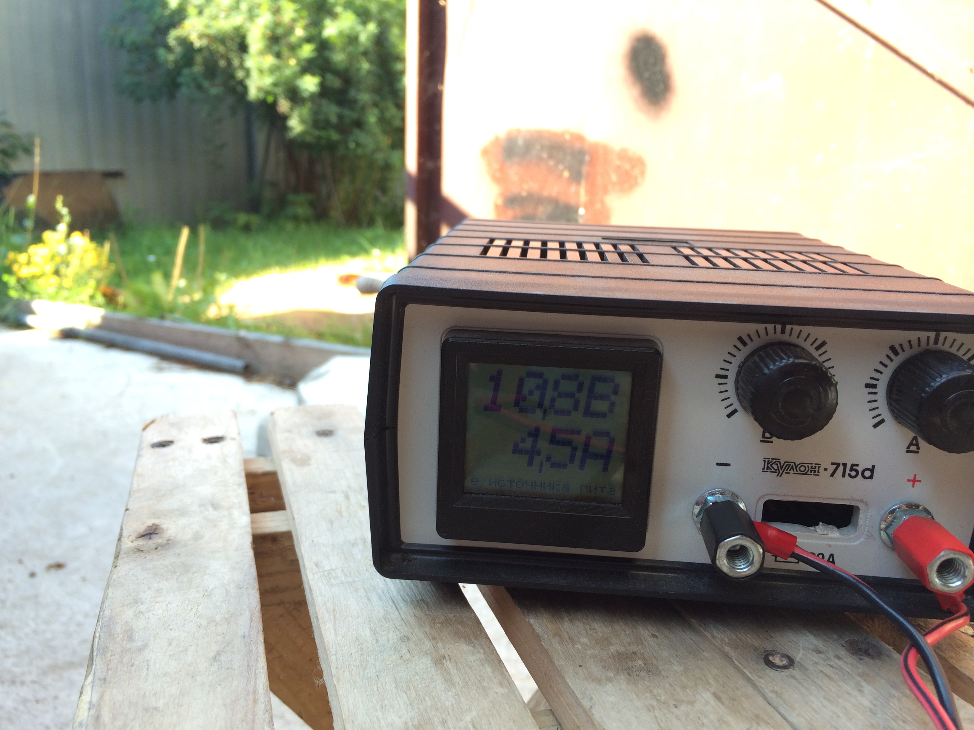

Т.к рампа без обратки, и насос может давать бар 5-6, то пришлось его запускать с пониженным вольтажем! Для этого я взял обычный зарядник с функцией блока питания и запитал на 10-11в. Вместо 14
Гениально

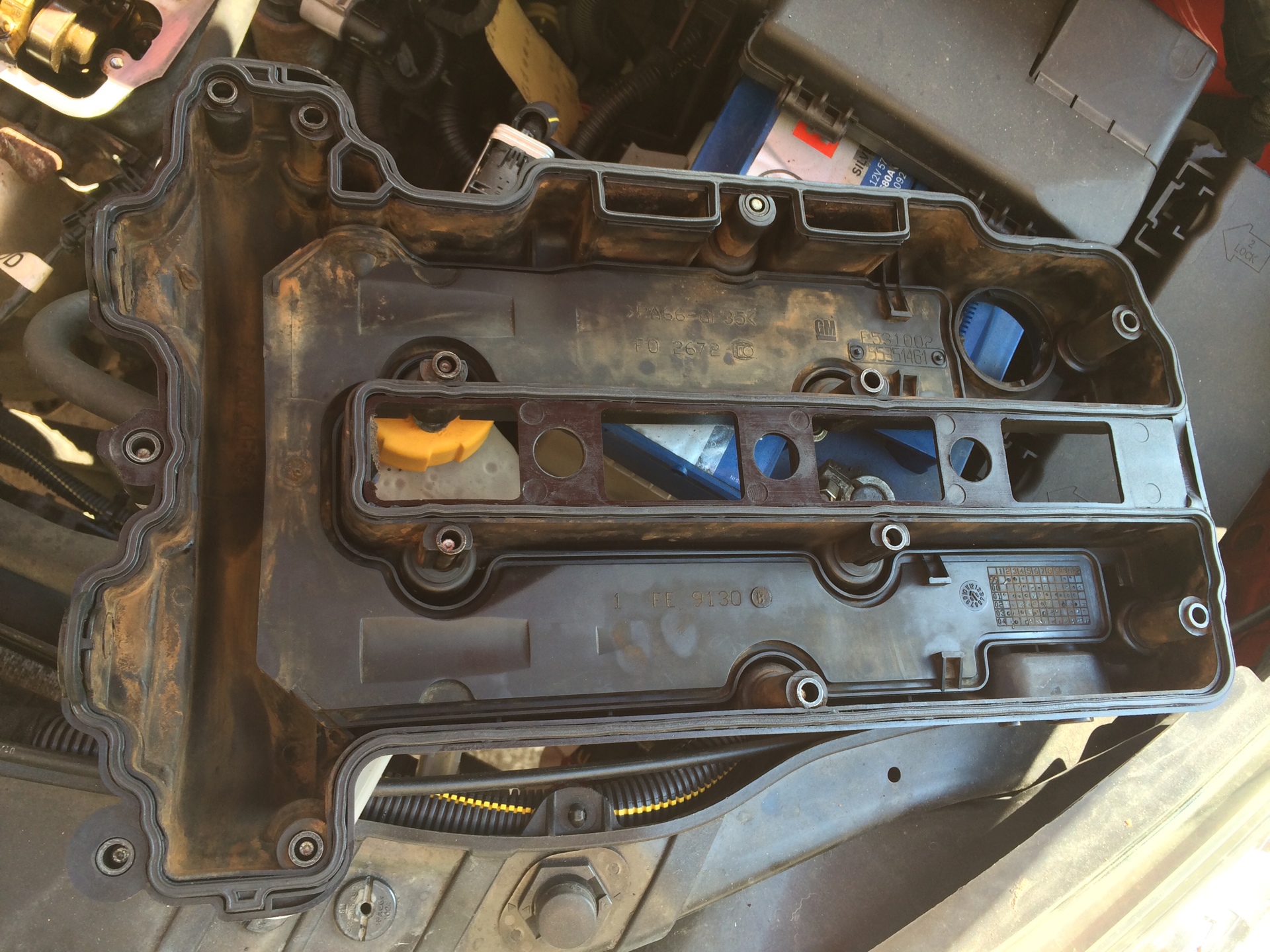

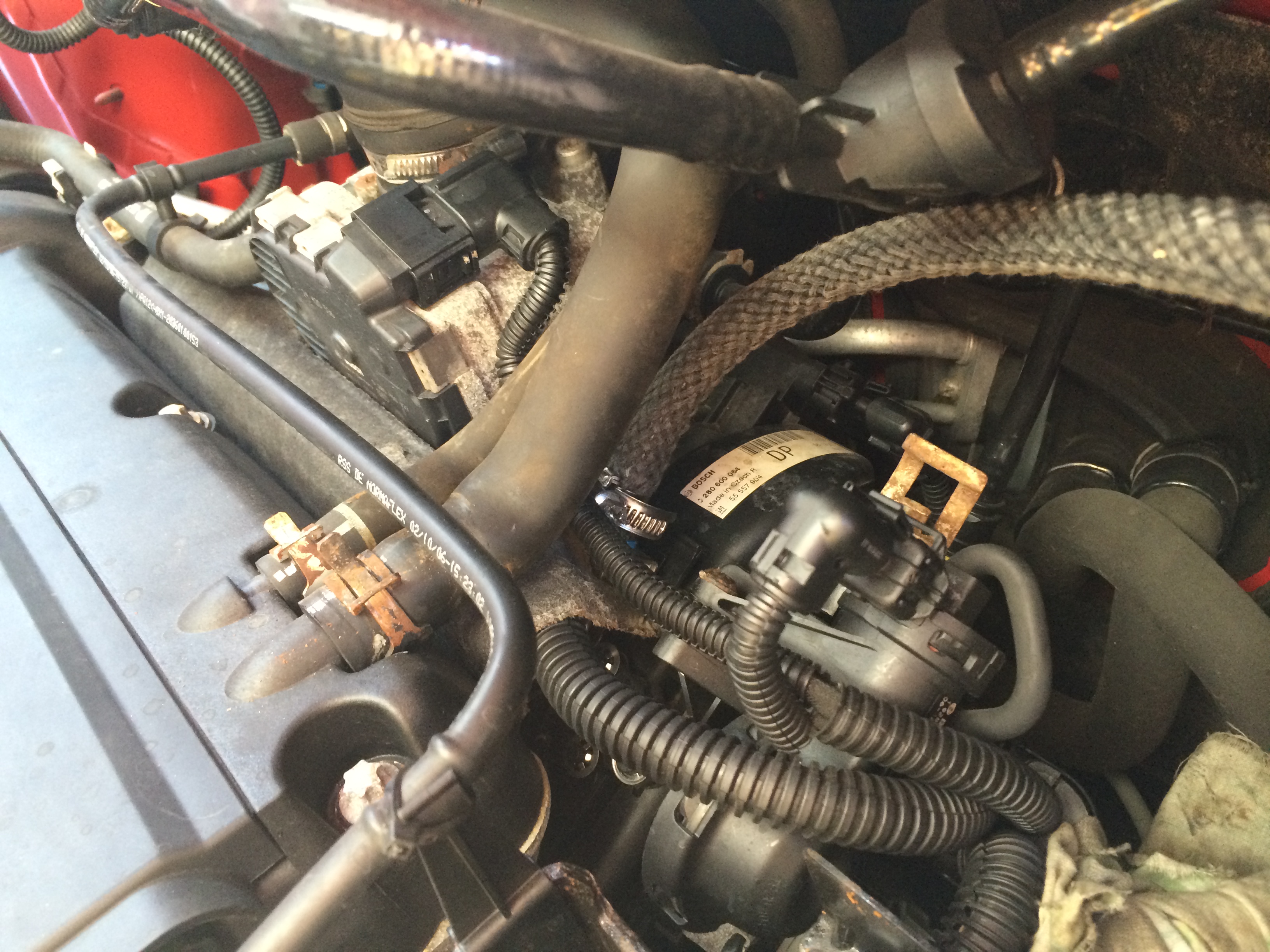

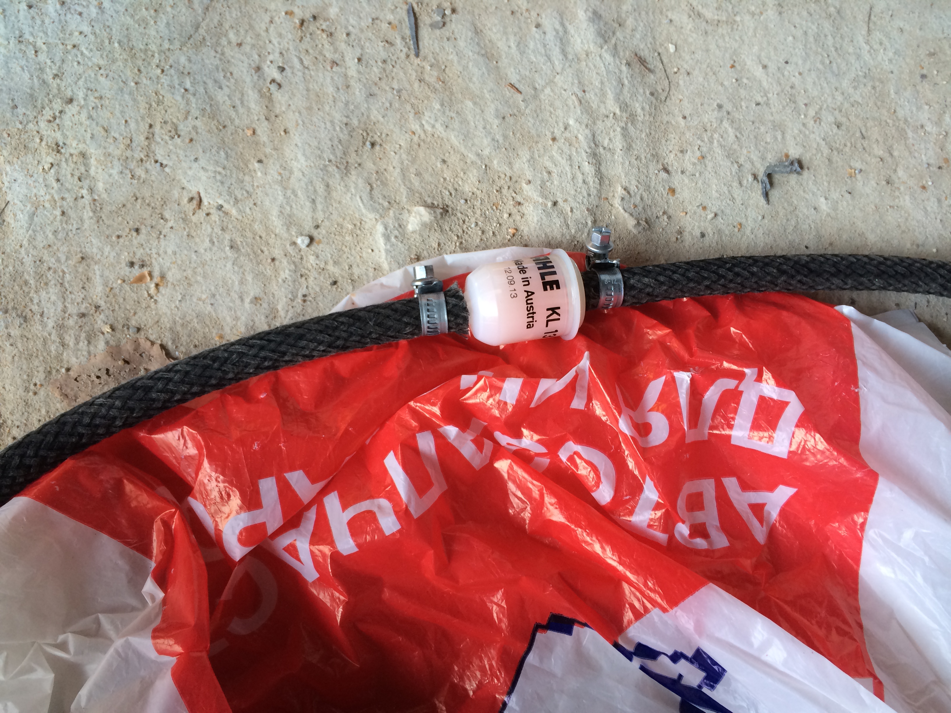

Далее начал чистить клапанную крышку. ВКГ развязана через блок. Т.е газы идут в блоке, далее через ГБЦ и попадают в клапанную крышку, где стоит сепаратор. Для слива масла есть свой ход.

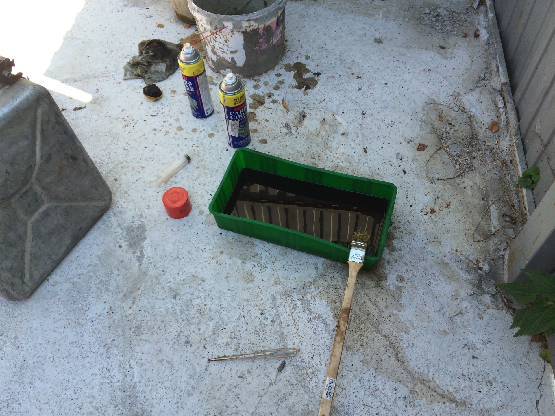

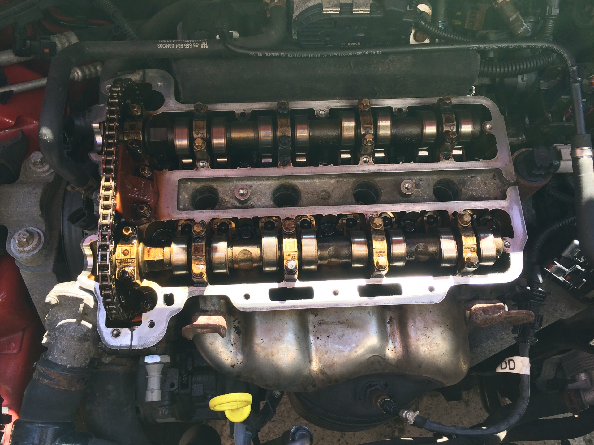

Крышка была засрана хорошо. Кокс. Часа 2-3 купал её в бензине и продувал компрессором. В целом ГБЦ оказалась чистая и без лакового покрытия.
Напидоренная КК
Рабочее место по чистке КК
В двух местах по Opel TIS нужно мазать герметиком. Элринг наше все

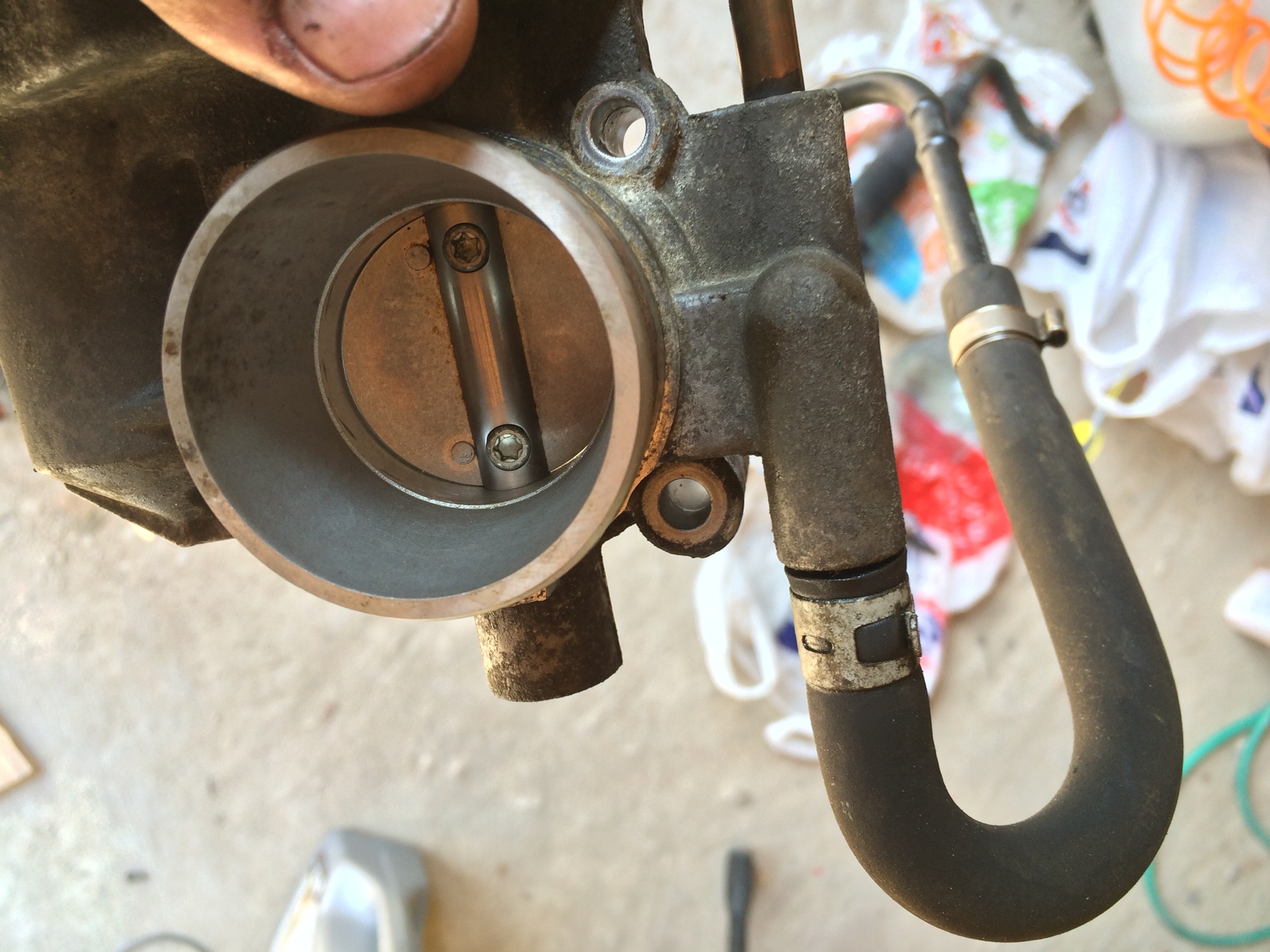

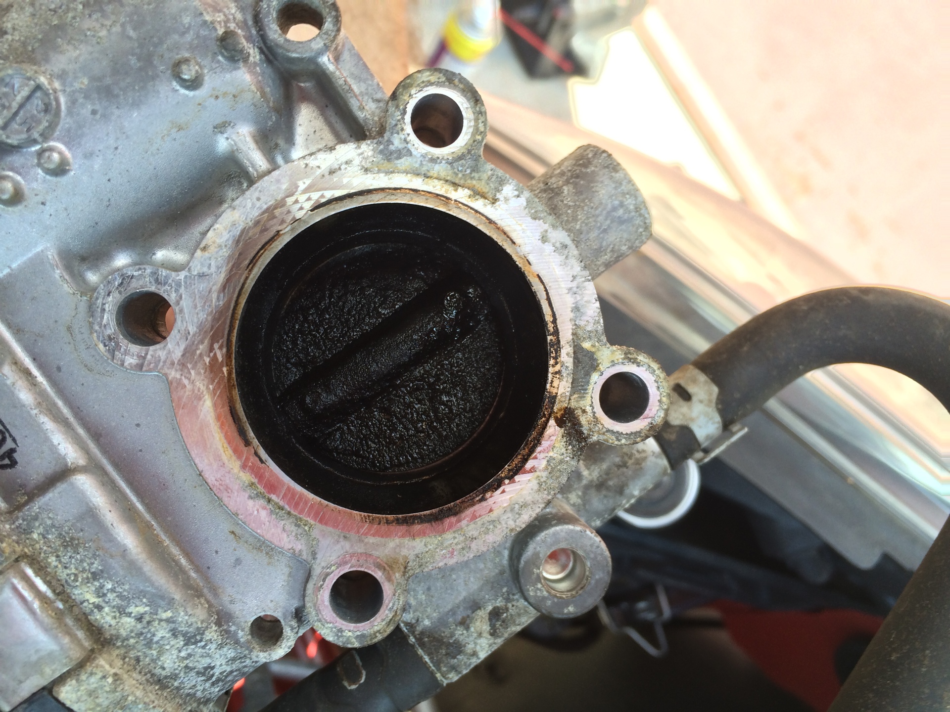

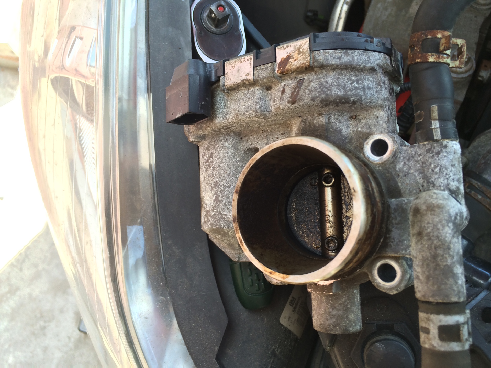

Снял дросель. Там такая же бяда.
Напидоренная ДЗ
