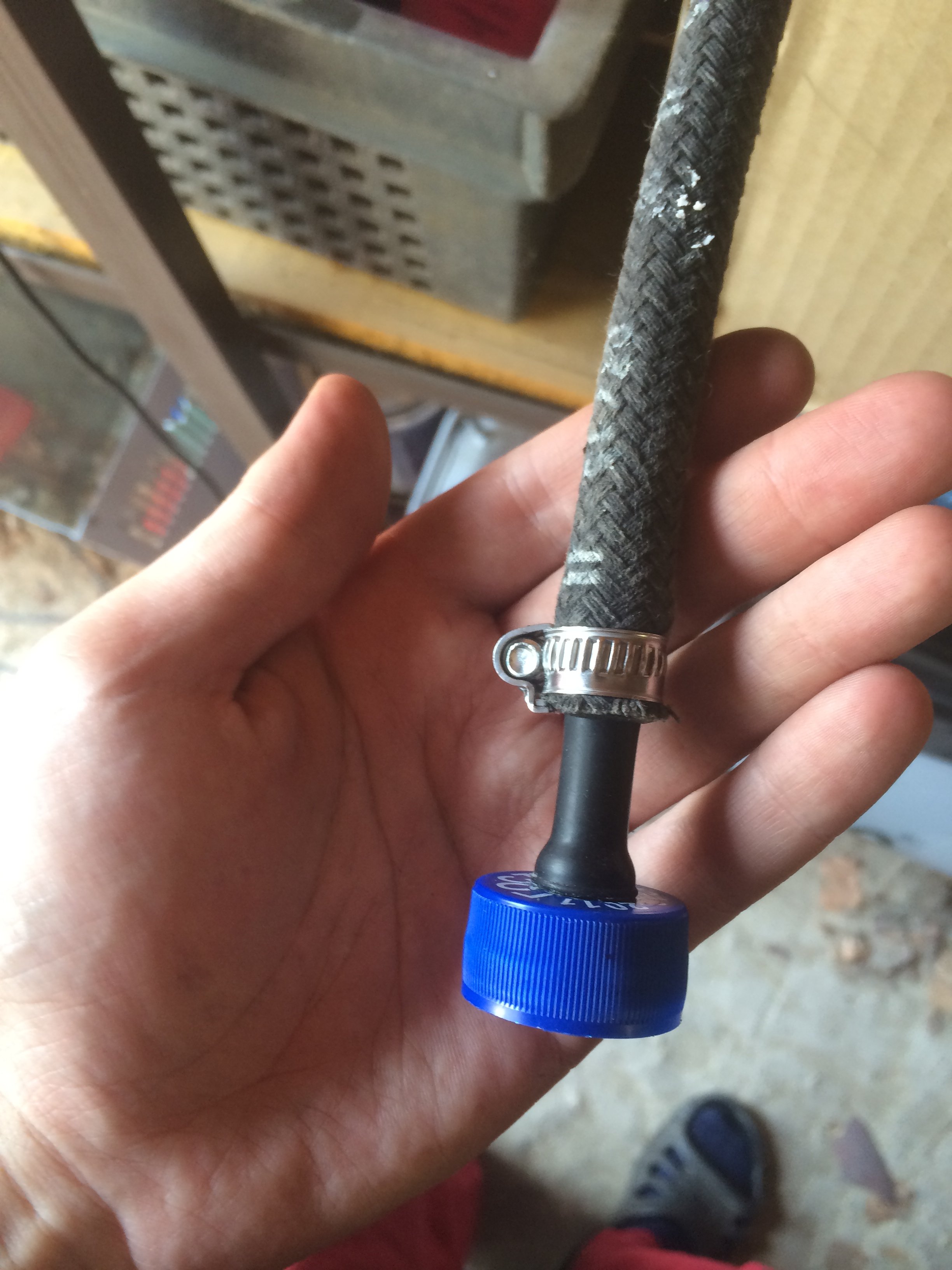

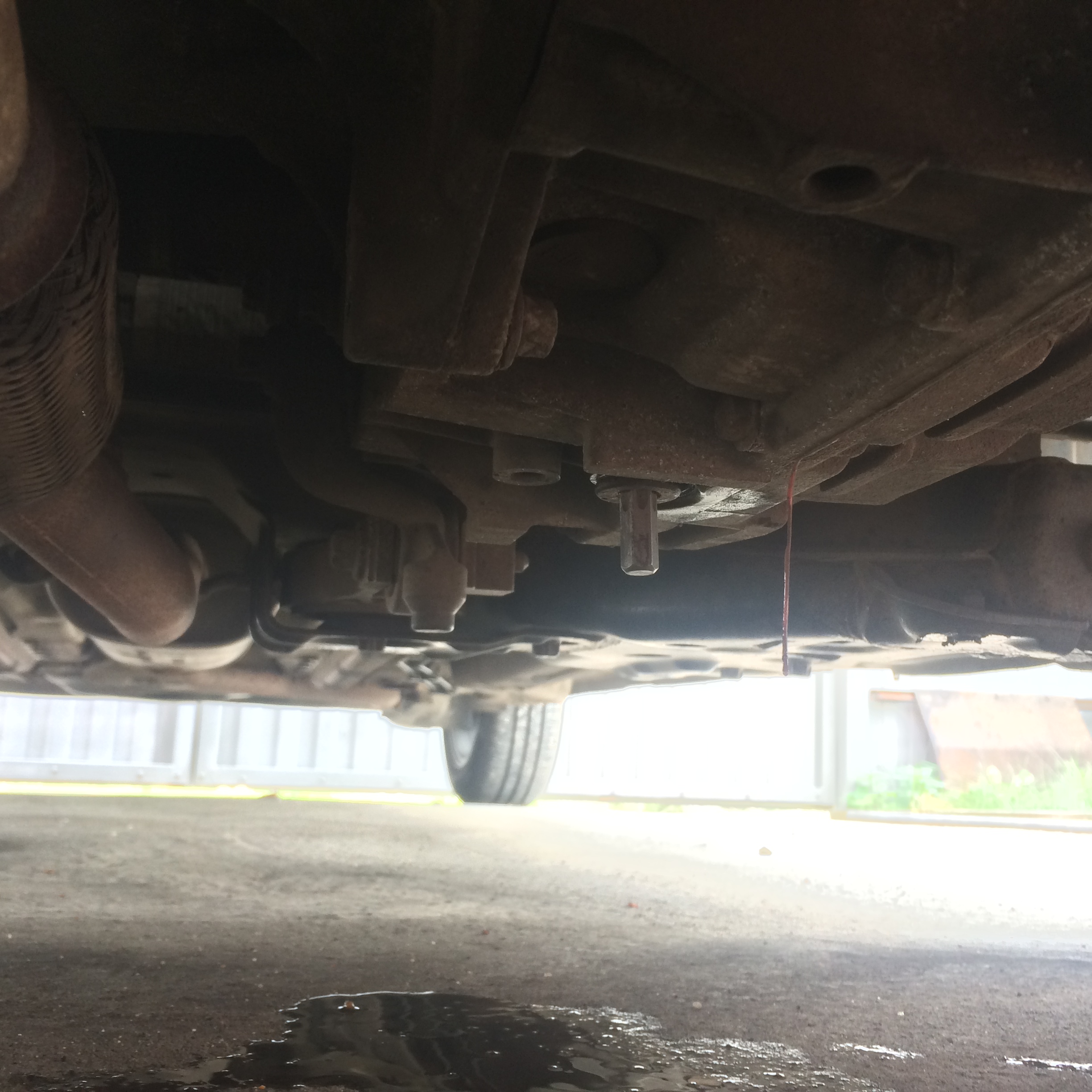

    Поменял масло. Залил Motul 8100 Xcess 5-40. Нормальное такое масло. Работает хорошо
    Mobil 0-40 за 6000км был черный как смола. Вывод - даже атмо мотор 1.4 пачкает масло.

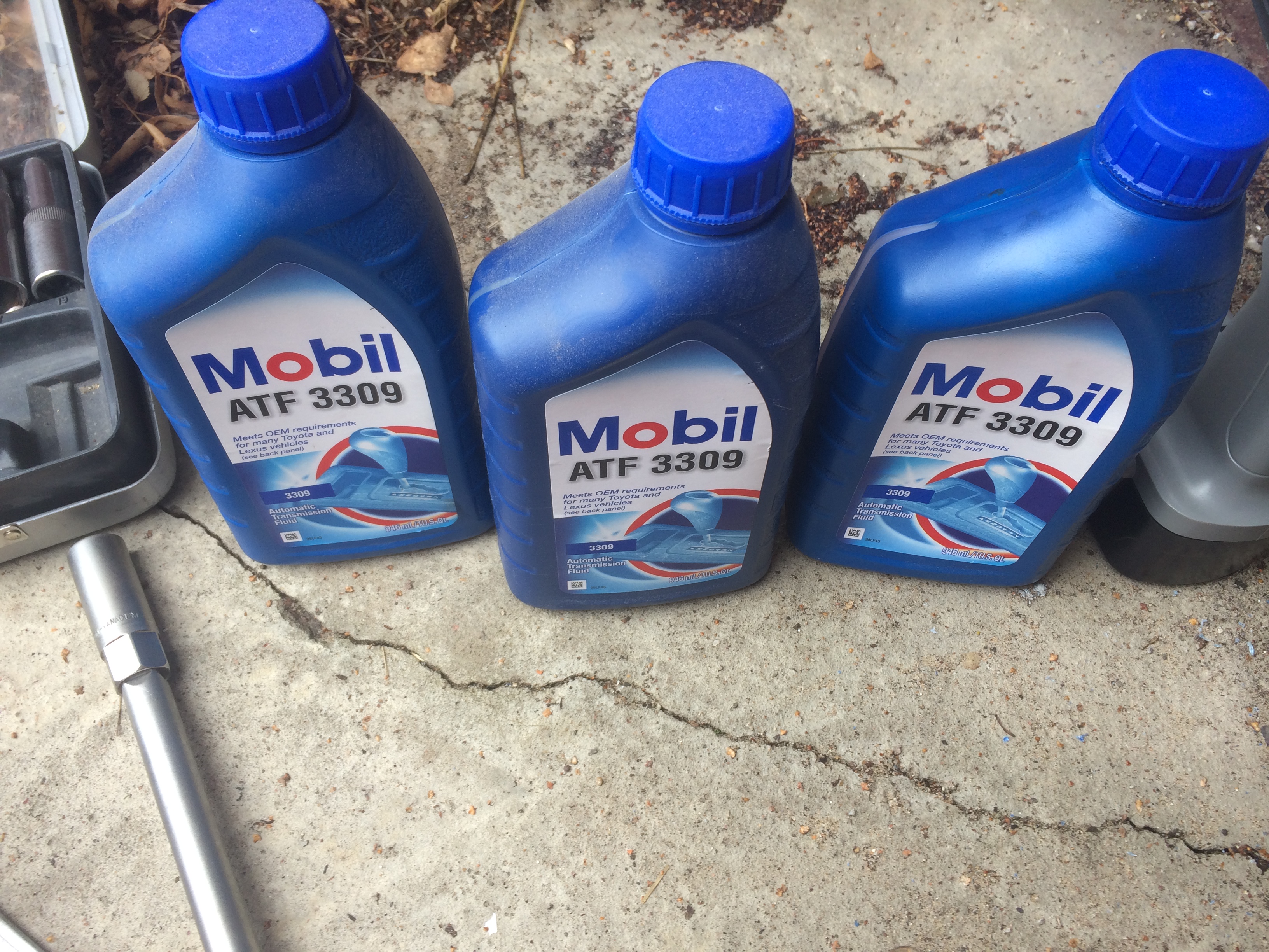

    Заодно поменял в АКПП масло. Слил тоже черное, хотя в том году после двойной замены масла оно было вишневое. Чистое короче.
    Залил есесно Mobil 3309
    Заливал через щюп как и раньше, контролировал уровень щюпом в соответствии с температурой по OP-COM-у.

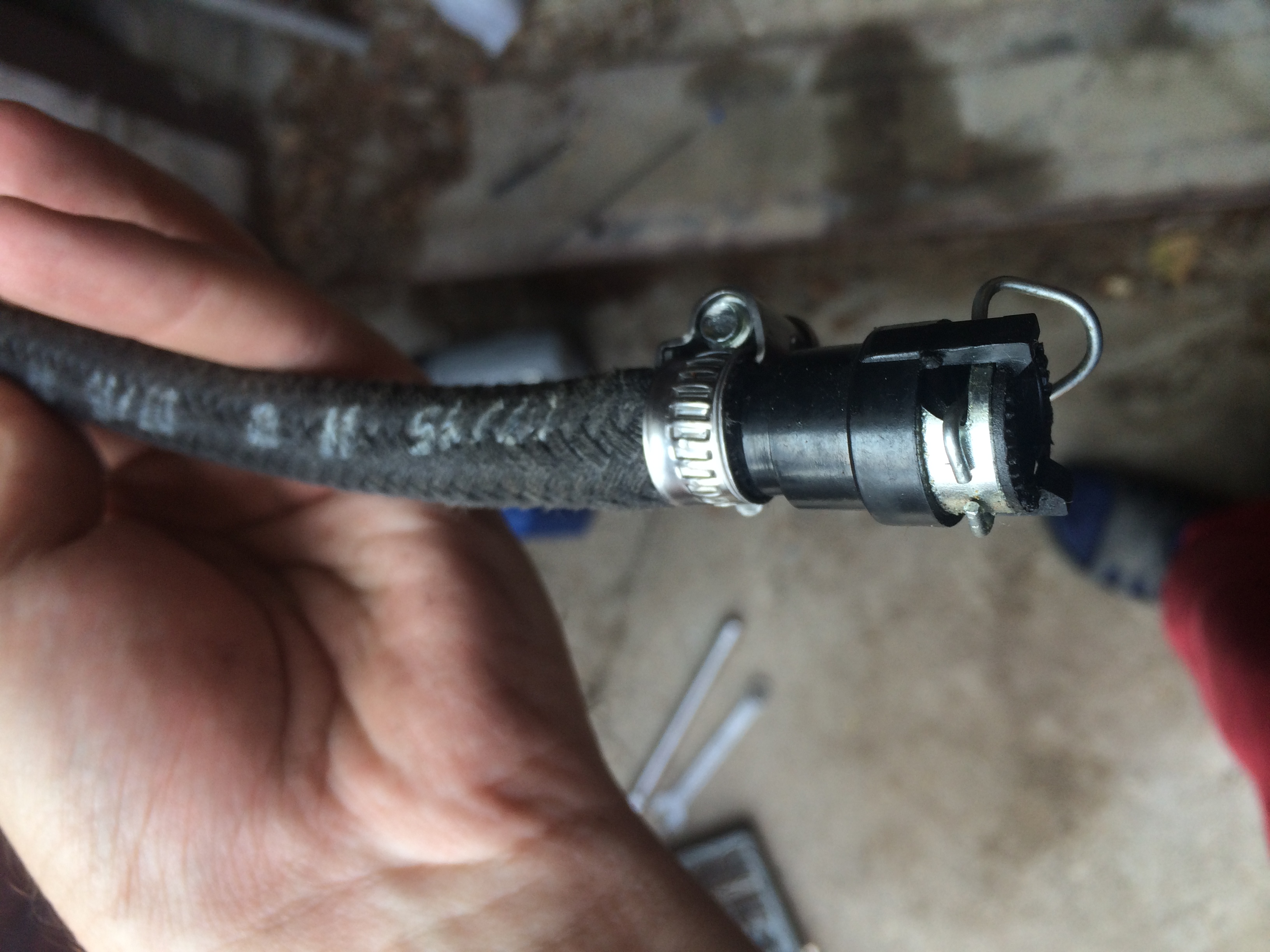

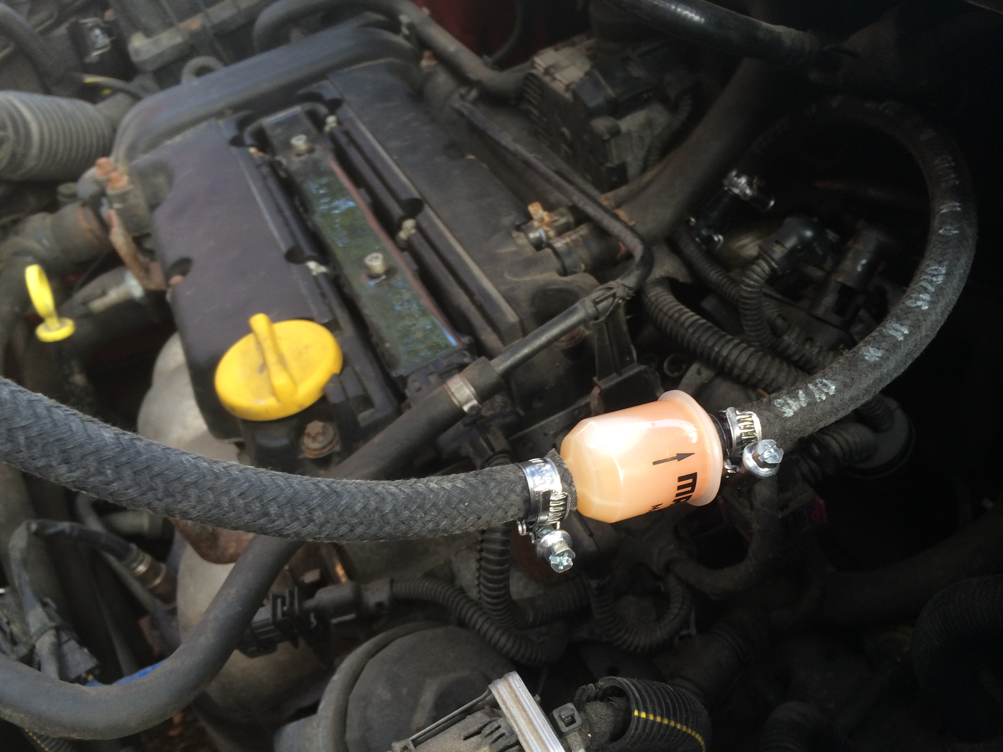

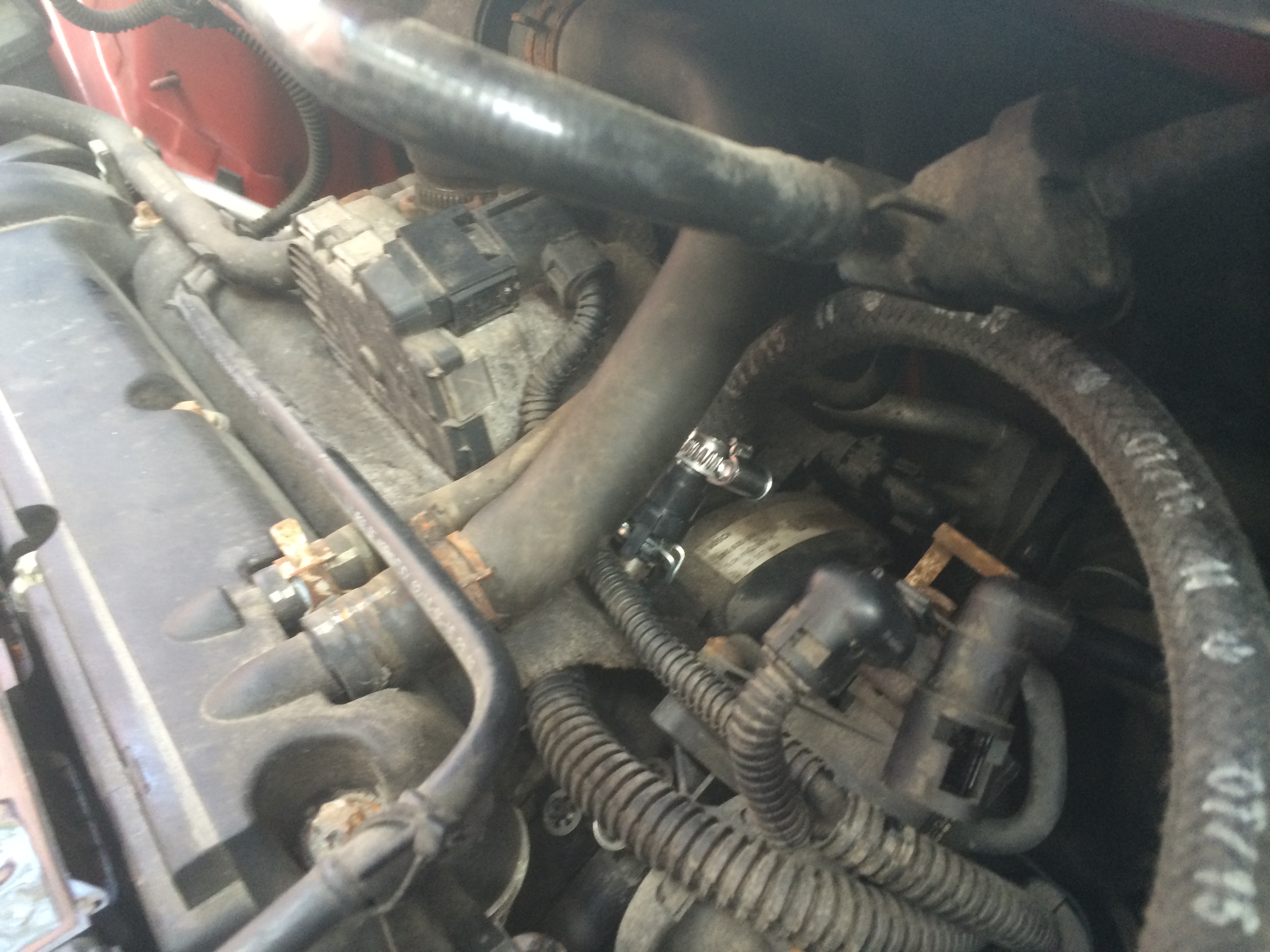

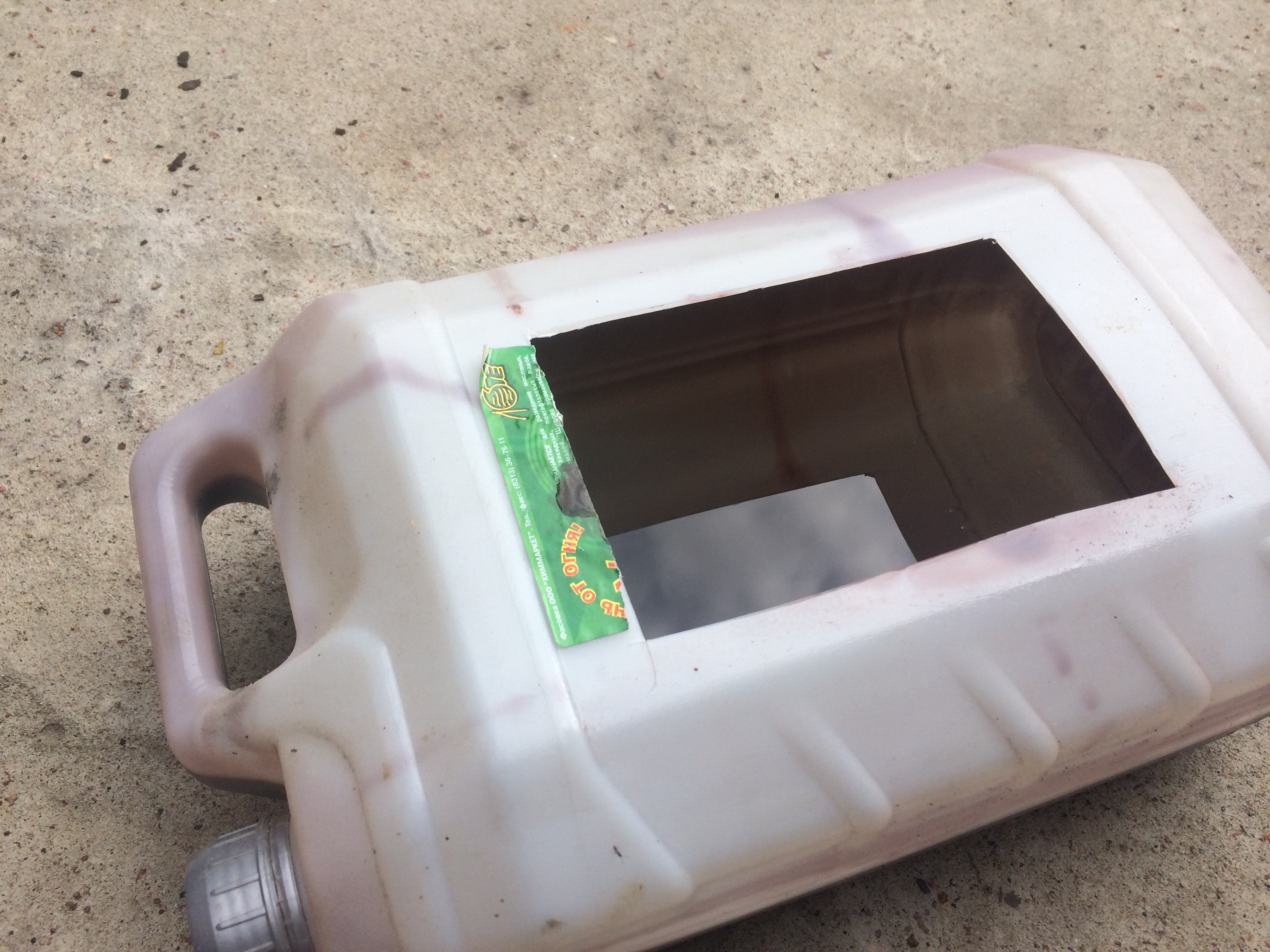

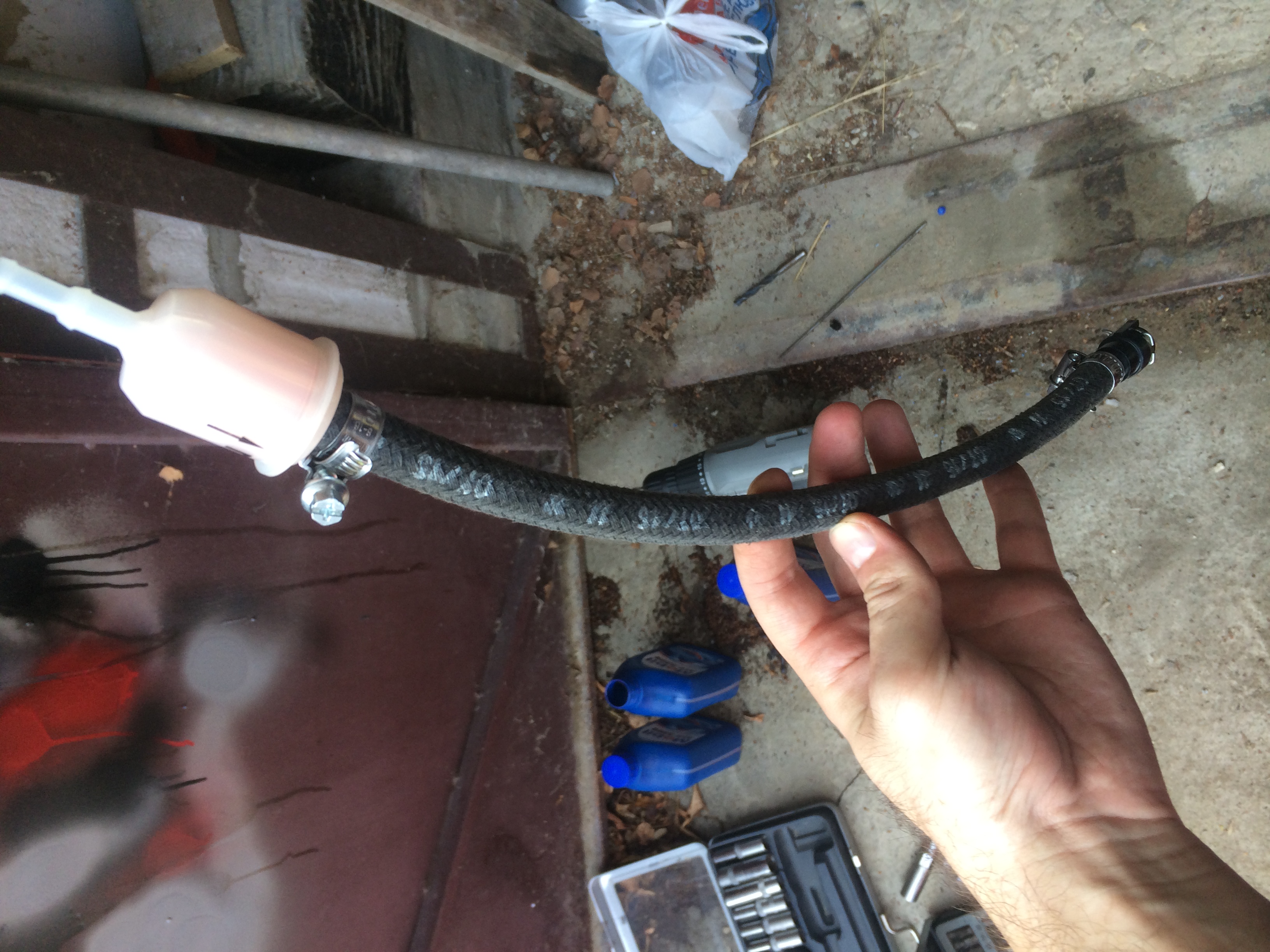

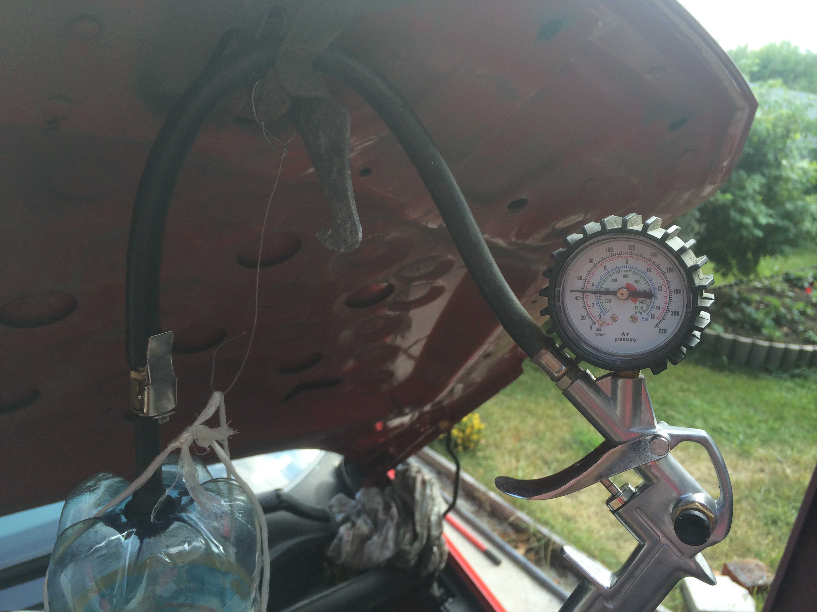

    Заодно промыл еще раз форсы с камерой сгорания.
    В этот раз насоса не было, отдал Коту и т.к рампа без обратки, а ехать к Коту за насосом не хотел, поэтому взял банку и пару сосков.
    На рампу от ТАЗа штуцер
    Фильтр Mahle KL13
    Кстати сначала немного троил мотор и дергался. Видимо отмывался. Пришлось давить гашетку. А то чуть не глох.
    Свечи потом через 20км после промывки вкрутил иридиевые NGK.
    Поршня заблестели после промывки. Вылил 2л Лаврушки.
