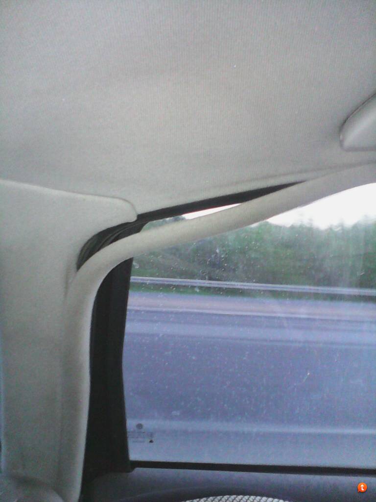

Чем приклеить облицовку у обшивки

    Я суперклеем, который гелевый клеил. Маленькими точками наносил и держал пока не подсохнет, сантиметра по два, сразу всю не мазал.

    Может всё-таки 88 приклеить

    Можно и им у меня его не было, потому и приклеил суперклеем, пока держиться, уже год, как отпадет, 88 клеить буду.

    88-м клеил....отвалился сразу...помогал клей титан не надолго.Супер клеем думаю самый вариант.

    Я клеил двусторонним скотчем, выбирал который потоньше. Если не хватает ширины, то можно двумя полосками. Два года прошло, все держится. Только обезжирить не забудь.

    Я тоже двусторонним присобачил, посмотрим
