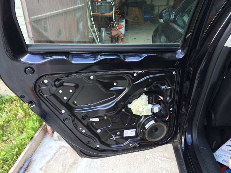

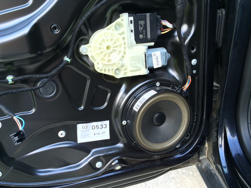

    Снял обшивку дыери для шумки. А динамик штатный оказывается всего 14см в диаметре! Врядли он ниже 100Гц сможет воспроизводить
    Ну значит идею с подзыучкой похороню Просто проклею, чтобы лучше закрывались

    Вань, выкинь свою линейку))))) Если ты высверлишь динамик и приставишь мид 6501 - обалдеешь от того, что дырки для винтов совпадают)))) там 165 мм стоит кароч
    Только бабы и мажоры меряют качество звука в Герцах и Децибеллах
  20. #40
    Я думал обойтись только изготовлением кроссовера, а тут еще и динамики брать
    Попробую передник вкорячить на зад! У тех 175 диаметр правла
