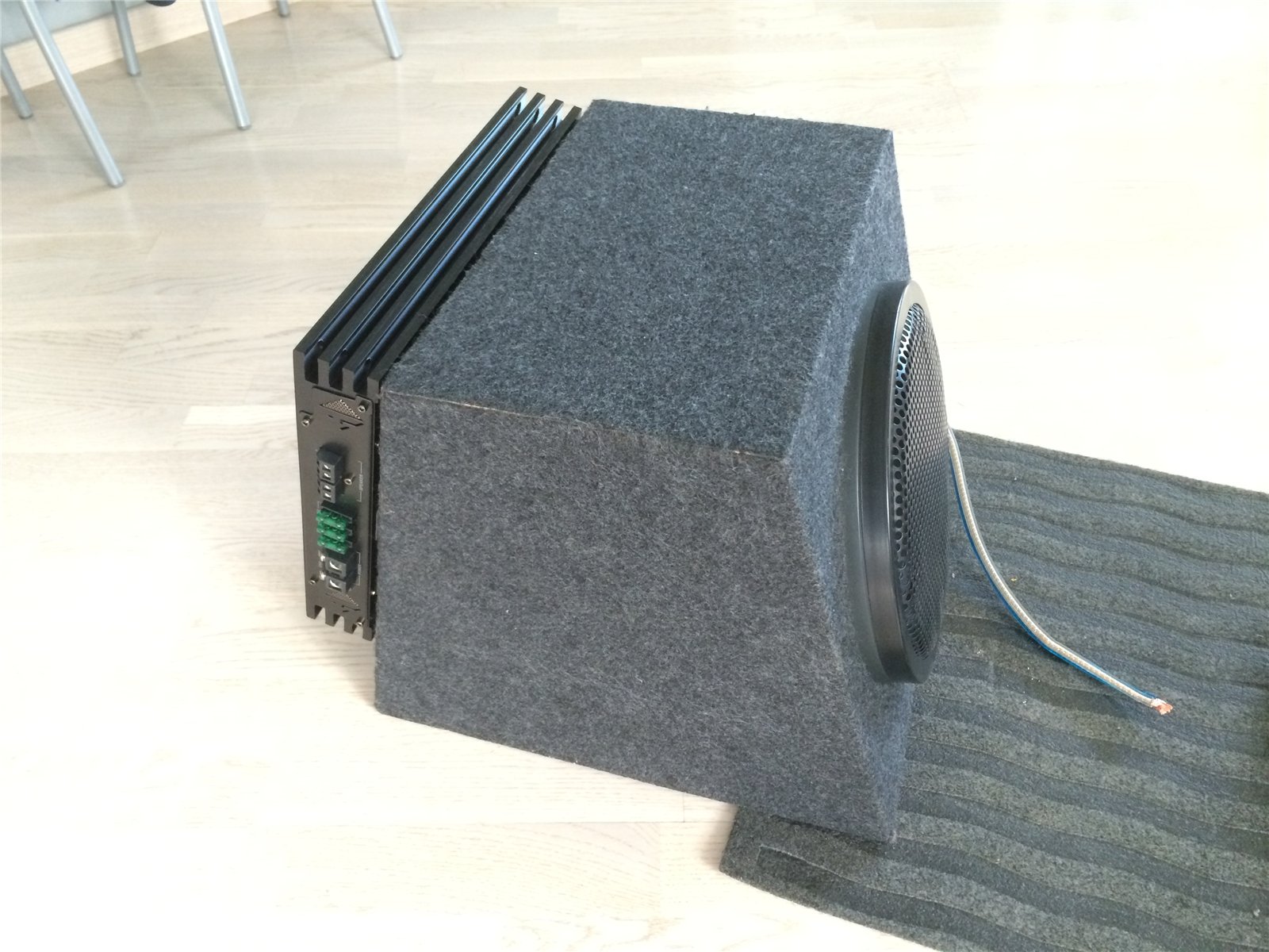

    V) Установка саба с усилителем и перепротяжка проводов

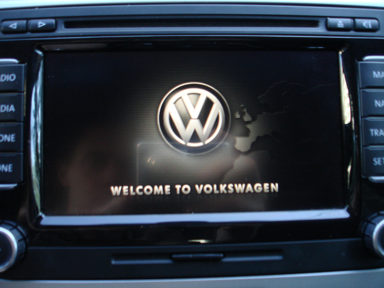

    Изначально имел я VW RNS 510 версии B + штатная акустика из 8 динамиков. Звук на прошивке 4120 был ужасен. После мучительной прошивки на 5269mtv, отчет см Чистка линзы в VW RNS 510 и прошивка на "столе", особенно у кого она не хочется прошиваться
    Звук стал НАМНОГО лучше. Не услышать это может только глухой на оба уха

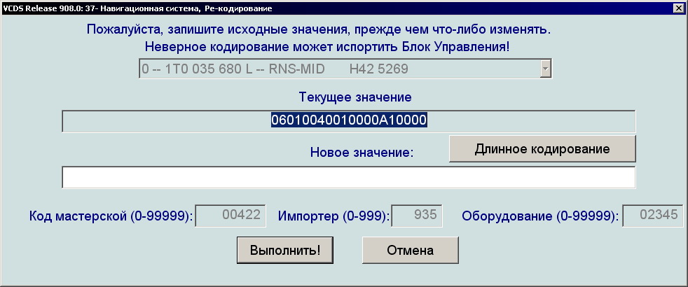

    У RNS 510 нет линейных выходов. НО как пишут многие "профи" на других форумах это не проблема, достаточно взять VCDS и перекодировать ГУ на работу с акустической системой Dynaudio/VW sound system и вуаля вместо высоквольтных выходов на динамики будет линейный сигнал
    Вот только "профи" забывают, что там будет не линейный сигнал, а низкоуровневый балансный выход А это разные вообще в принципе. Балансная схема используется для того, чтобы убрать помехи при передаче сигнала. Пример - микрофонный шнур, XLR разъем и т.д. В Пассате это сделано, чтобы не прокладывать дорогущие и толстые межблочные кабеля от ГУ до усилителя Dynaudio, а сделали балансную схему.
    Не все усилители, изначально рассчитаные на линейный сигнал, могут нормально принять кривой балансный сигнал. Некоторые сгорят уже при включение, другие через месяц В общем, вариант кривой. У нас хоть и бюджетный автозвук, но уж не до такой степени.

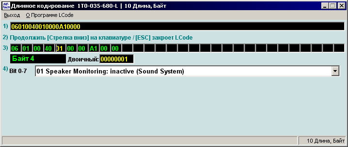

    В общем, бомжсхему через перекодировку VCDS я убрал.

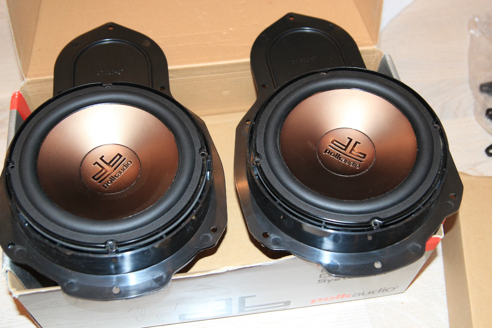

    У меня были в наличии мидбасы Polk Audio DB6501. Встал вопрос о твитерах. Женя предлагал родные Полковские твитеры, но мне показались они резковатыми и звенящими. Я после долгих прочтений форума Магнитолы пришел к выводу, что буду брать E.O.S. AL-267, но после примеров с линейкой я понял, что они слишком большие. В это же время я нашел в продаже на Магнитоле годовалые Morel MT-23. Новые такие стоили около 7000р, взял же я свои за 2500.

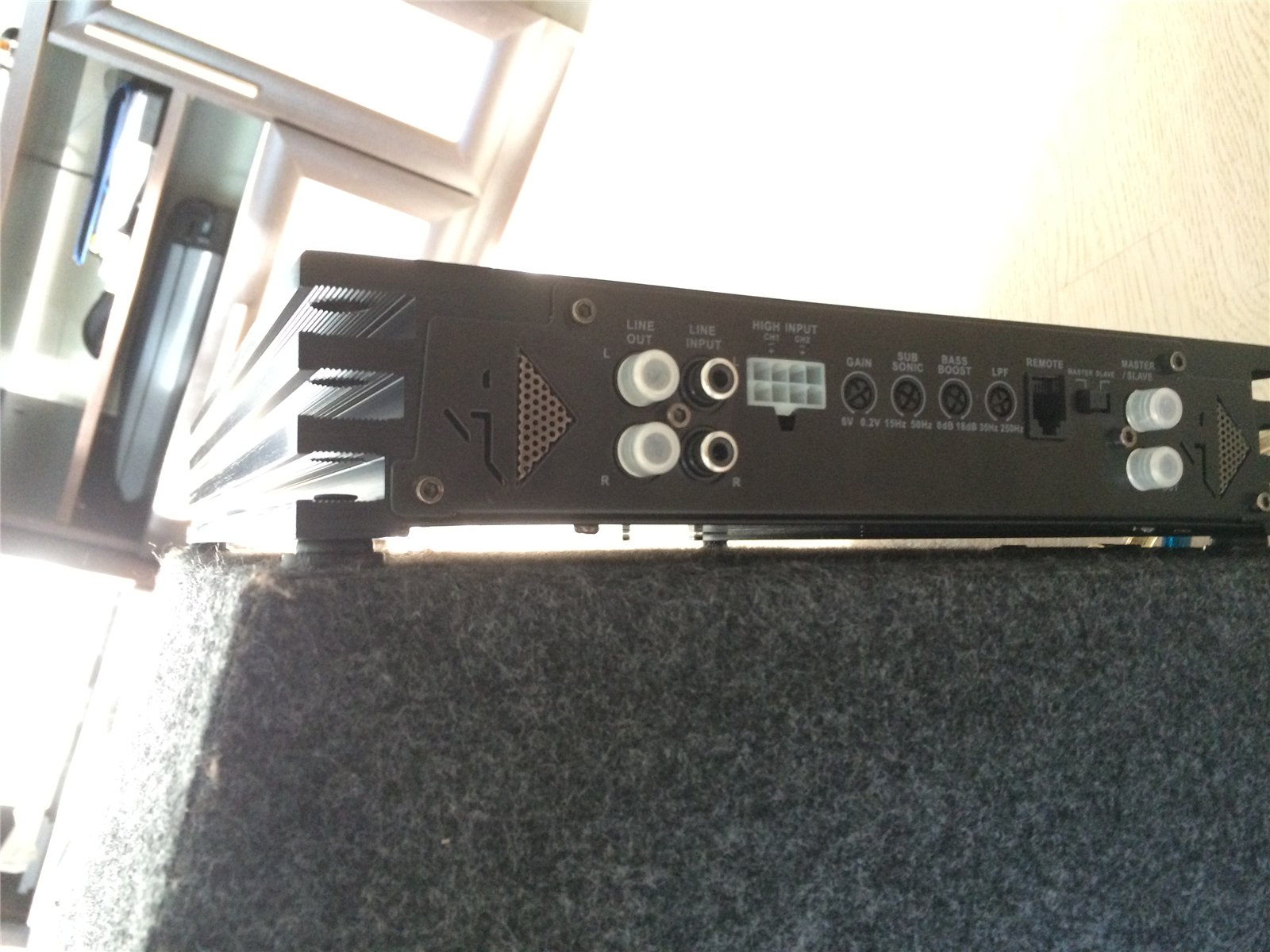

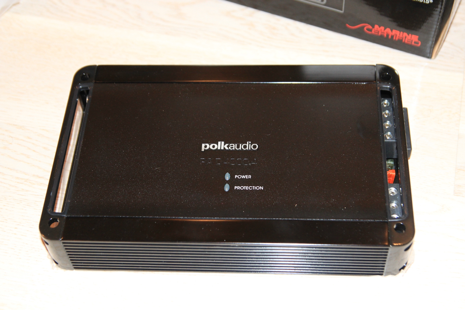

    Сам усилитель Polk Audio

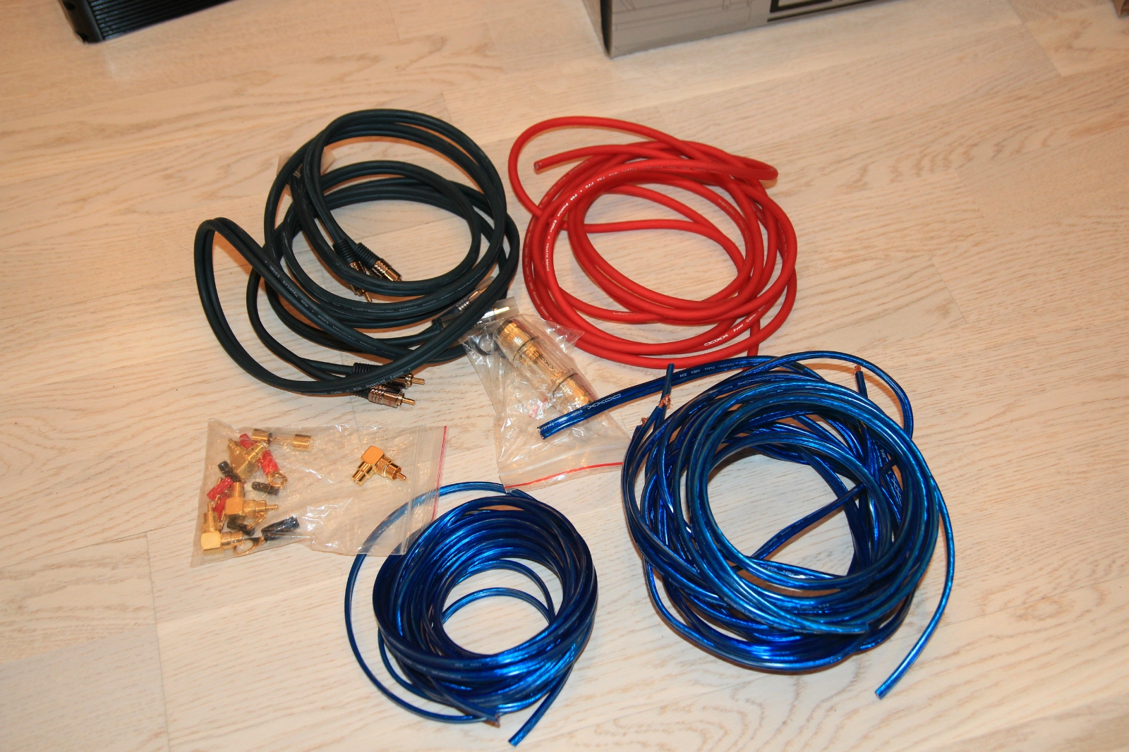

    Кабеля и провода.
    Касаемо кабелей и проводов, а так же мелочевки.
    Проводов требуется около 8,5м. Лучше взять 9, или 10. Чтобы не ездить второй раз при нехватке.
    Кабель для твитера я использовал Daxx S36, 1,3мм2.
    Для кабелей для мидбасов я использовал Daxx S34, 2,1мм2.
    Почему именно их? У меня было метров 5-7 кабеля еще с Б5-ого , поэтому просто докупил.

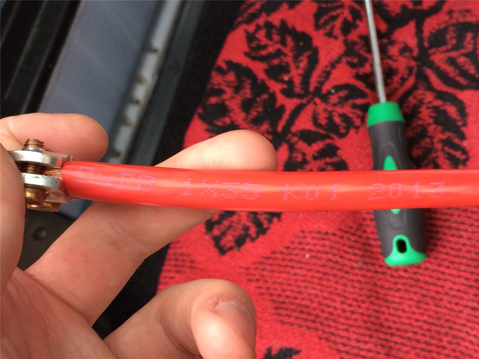

    Силовой кабель взял 8GA. Daxx P08. Его метра 4 нужно для протяжки к заднему аккумулятору. И метр черного кабеля, минусового.
    Предохранитель DAXX F01 на 60А
    Колба для предохранителя Daxx F48
    Угловые переходники для подключения межблочных кабелей Daxx T01. Необходимо 4 штуки.
    Межблочные кабеля Daxx R50. По факту показалось, что 1.5м кабеля просто с лихвой. Хватит и 1.1м, а то и меньше.
    Клемма для подключения к минусу Daxx T88
    Наконечник медный для плюсовой клеммы Gustav Klauke GmbH

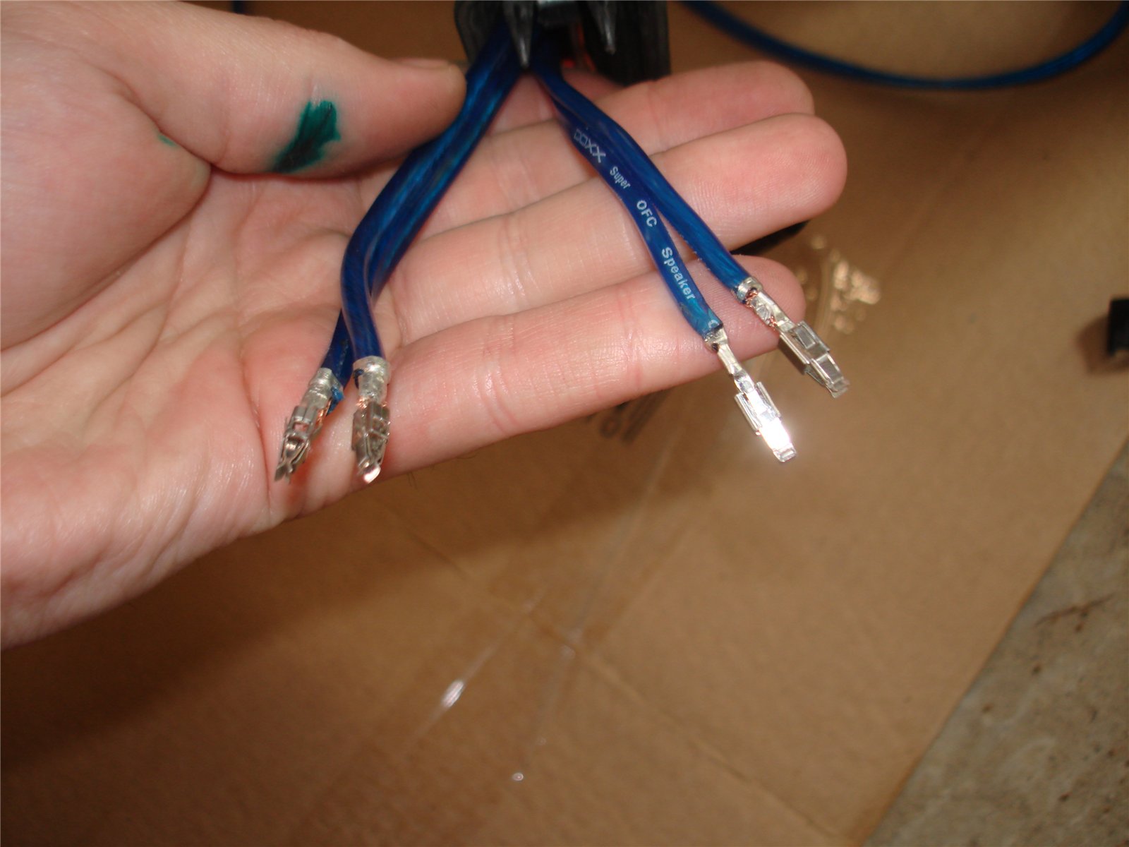

    Клемы для динамиков и твитеров Daxx T72, Daxx T71. Всего нужно 2шт T72 и 6шт T71.
    Пины для подключения в дверь: N 906 845 05. Насчет этих не уверен, но везде пишут этот номер. НО он не фиксируется в дверной колодке за счет усиков, а только засчет защелки. Но в целом контакт есть и неплохой. Но лучше найти подходящие. Они для разъемов со стороны двери.
    N 103 190 05. А эти отлично подходят в разъем внутри машину. Необходимо по 8шт каждых.

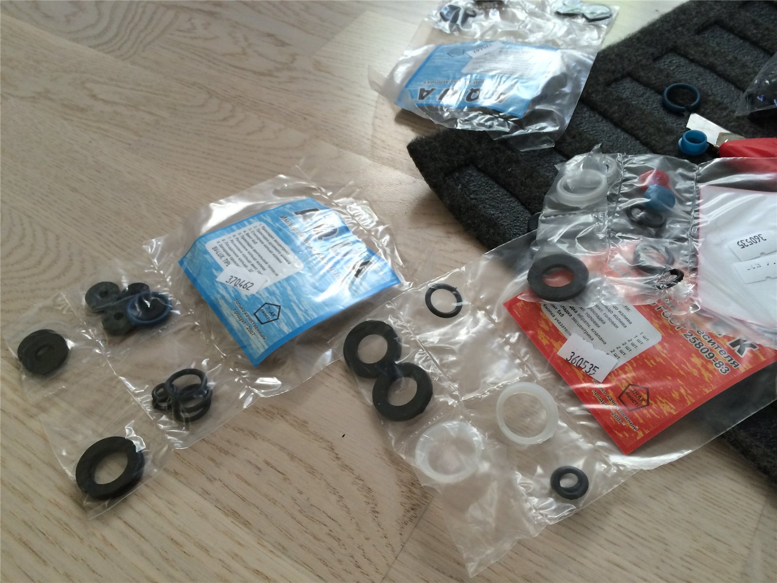

    Болты М5х14(или 16), гроверы, шайбы и гаечки со втулкой. Для крепления проставки динамика.

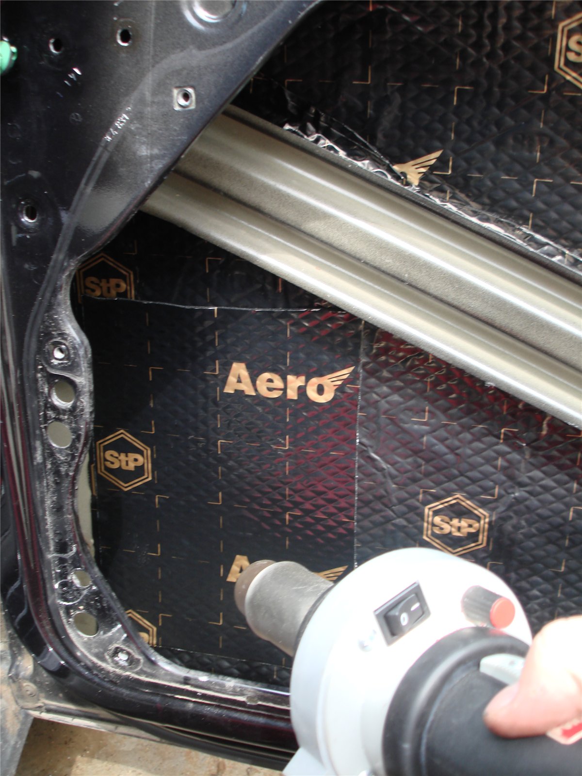

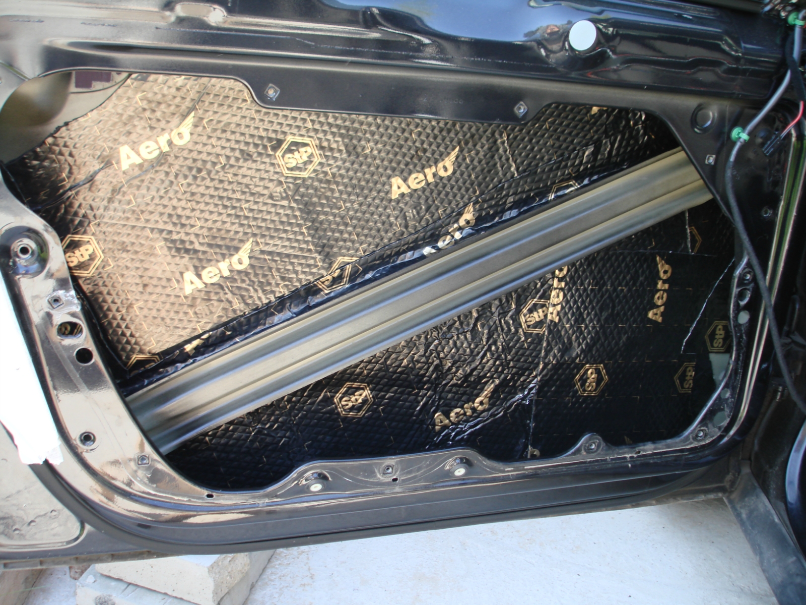

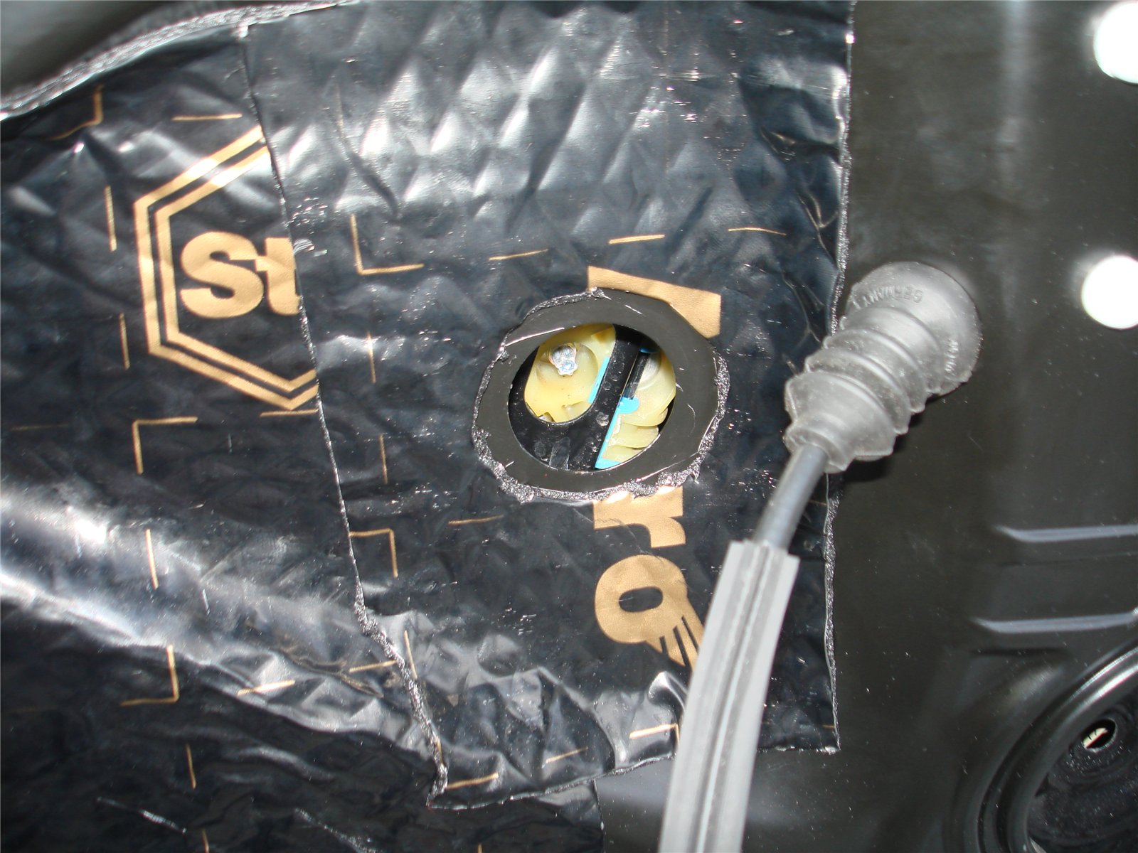

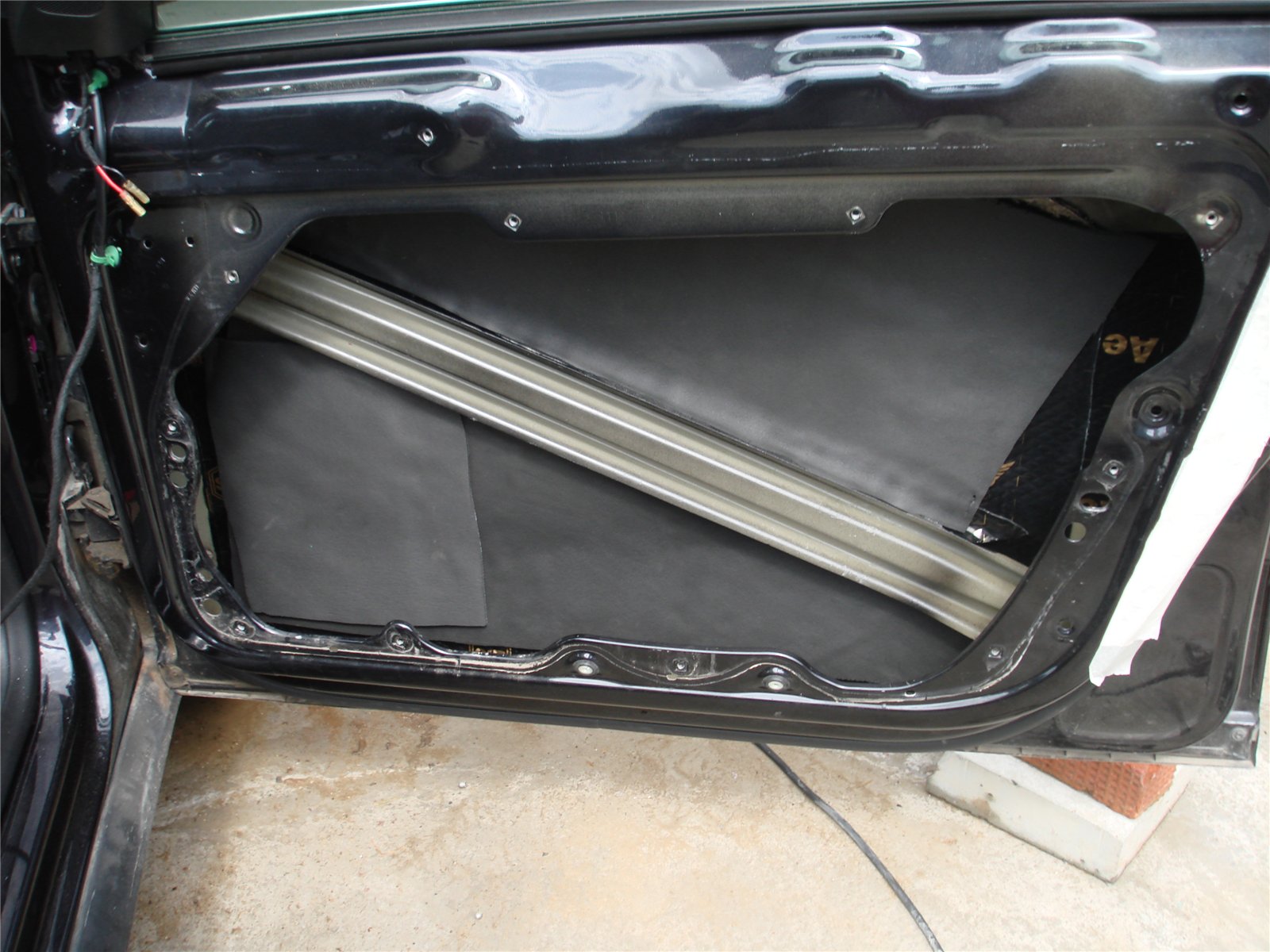

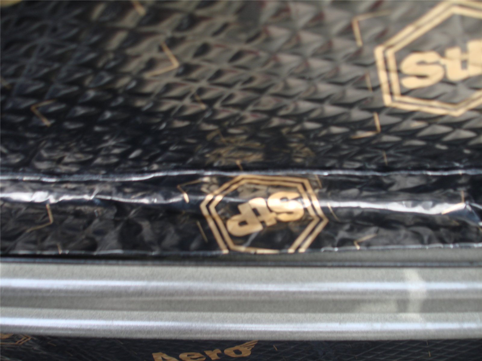

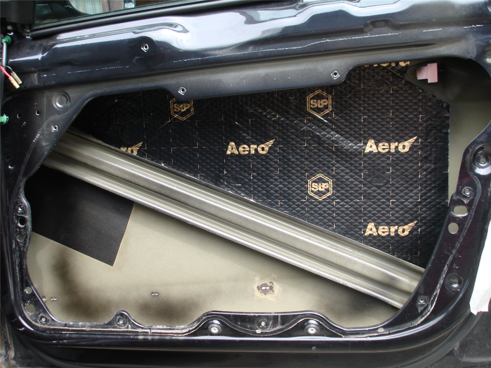

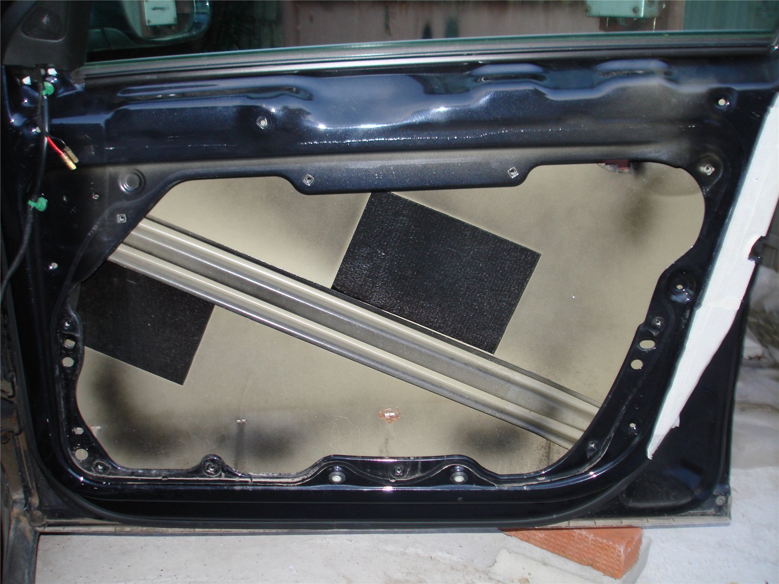

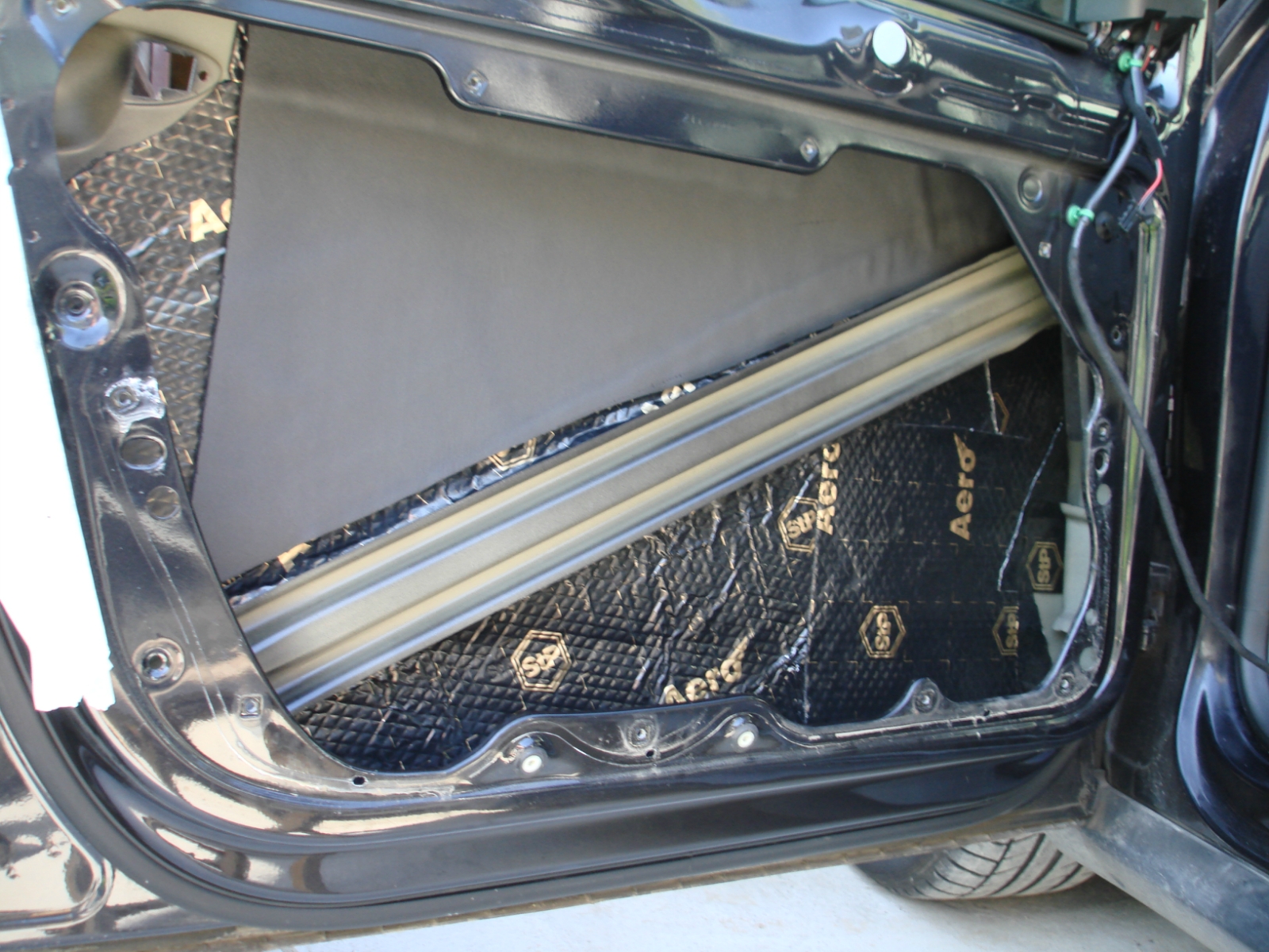

    К вопросу о шумоизоляции и виброизоляции.

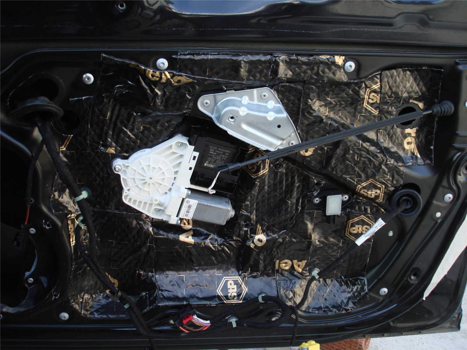

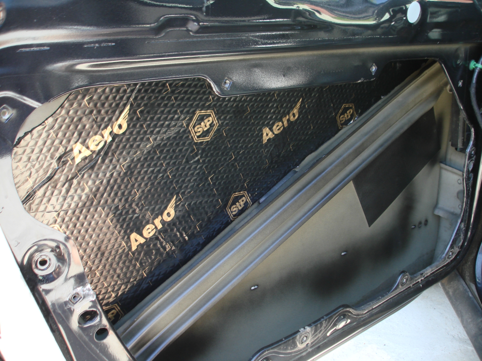

    Для проклейки передних дверей необходимо 7 листов виброизоляции, 2 листа шумоизоляции и 1 лист антискрипа.

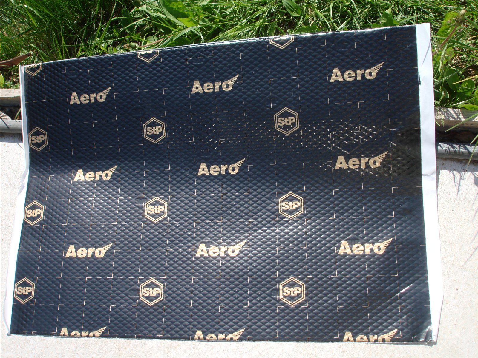

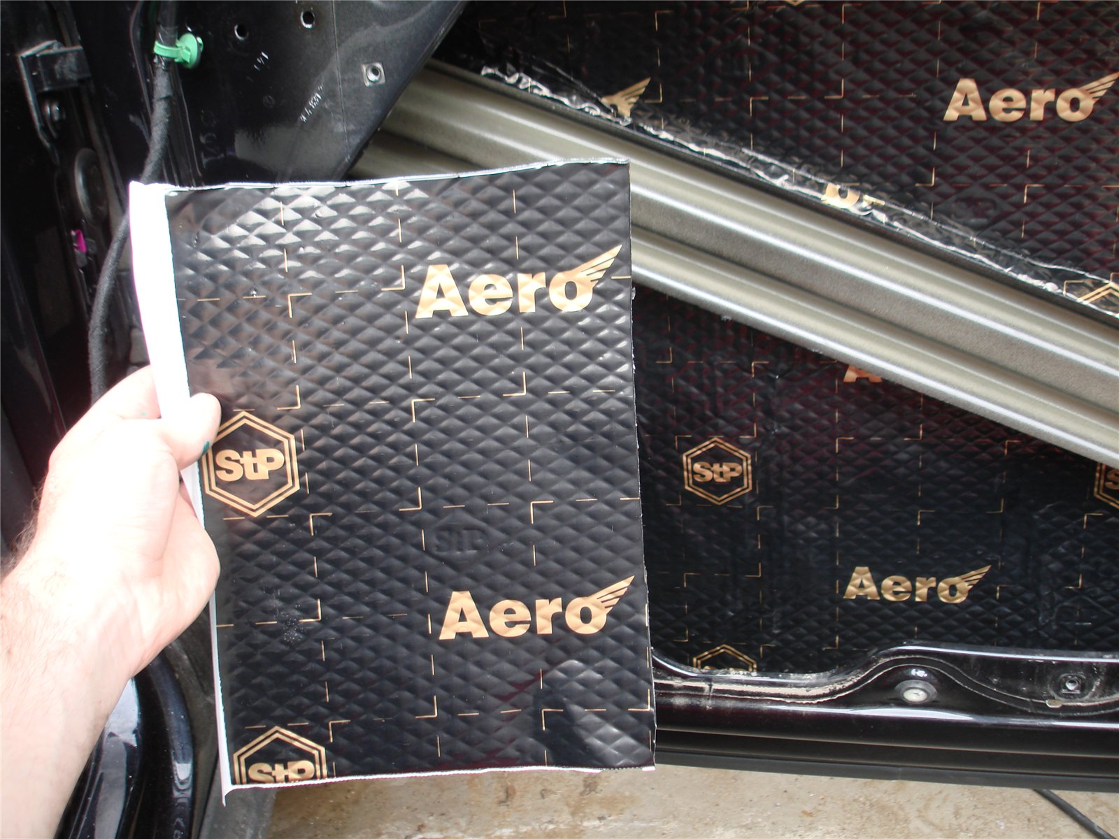

    В качестве виброизоляции я выбрал STP AERO, в качеству шумоизоляции я выбрал Smart mat FLEX Smart mat Flex 6, а в качестве антискрипа для обшивки двери я выбрал Бипласт 10к. К слову сказать, если не найдете Бипласт, то можете взять Битопласт.
    STP Aero я взял потому что это новый материал, нано-технологии там и т.д
    Smart mat flex - потому что у него водостойкий клей, все остальное может отвалиться внутри двери(там влажно).
    Всю шумо и виброизоляцию покупал в Автокомплекте. Провода и кабеля в Браксе. Никакой рекламы тут нет, если вдруг. Просто совет где купить дешевле. У нас ведь бюдженый автозвук

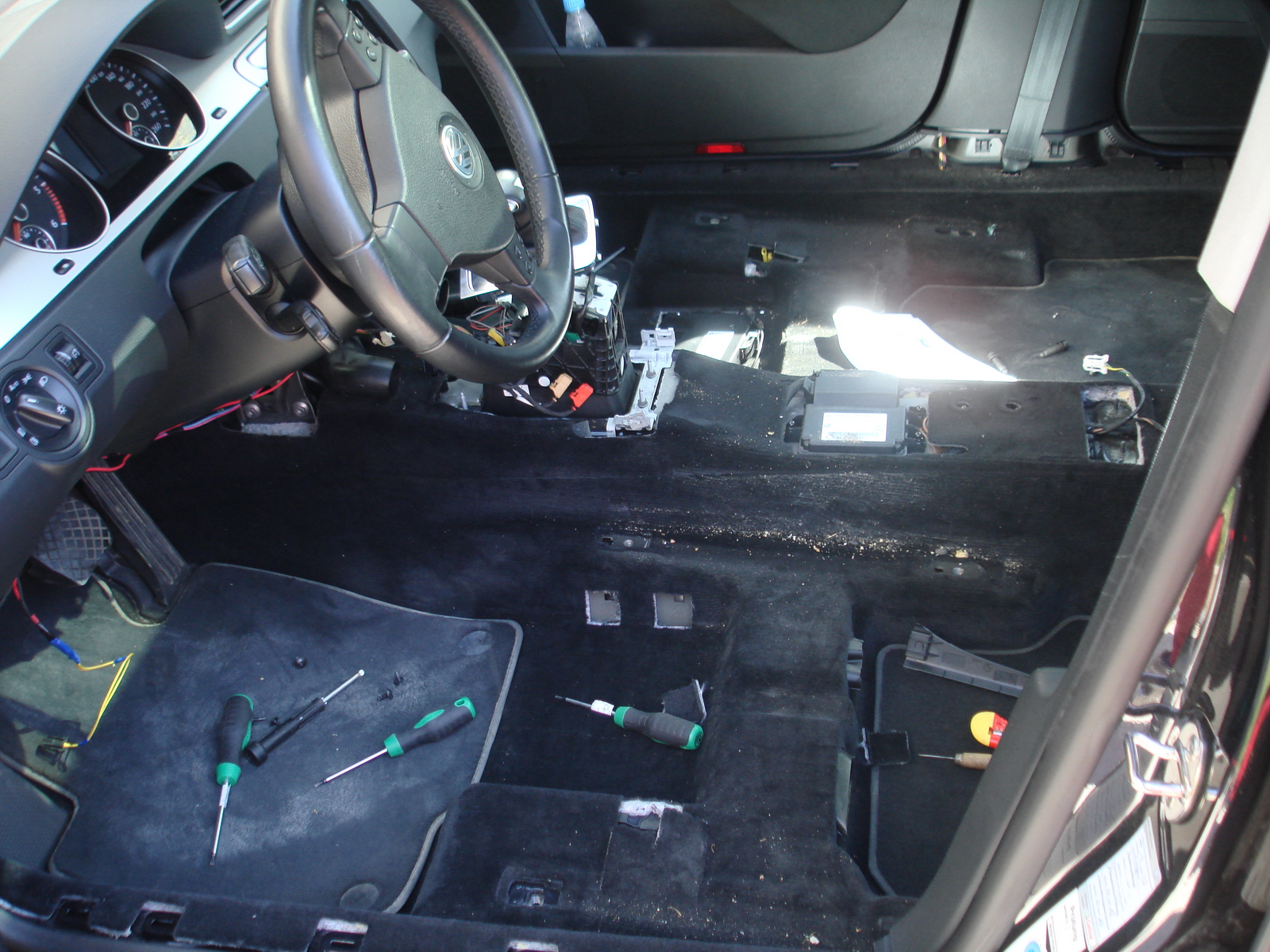

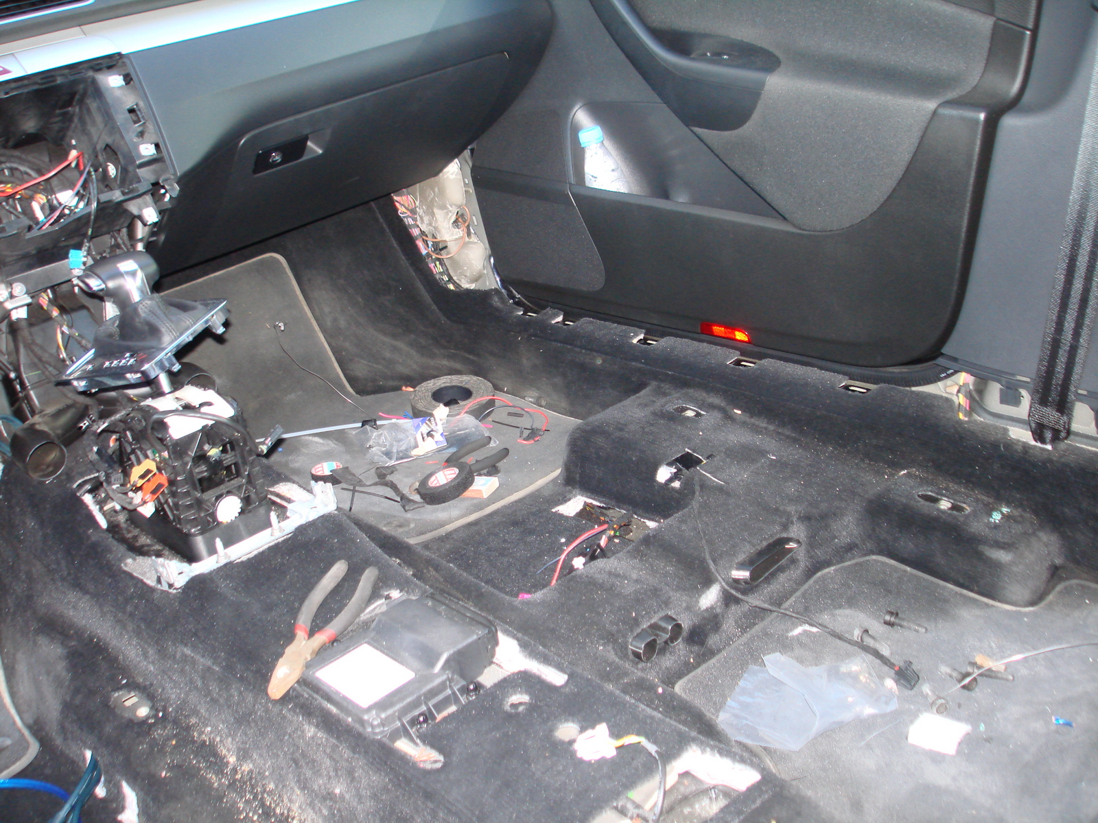

    Для начала нам нужно частично разобрать салон авто.
    Инструкция по разборке приложена в конце постав в архиве. Это информация из ELSA. Все предельно ясно и понятно. Некоторые шаги прокомментирую.
    В общем и целом нам нужно снять оба передних кресла, центральный тоннель, облицовки обоих порогов, задние боковые подушки безопасности, облицовку ног водителя с лампочкой подсветки, облицовки центральных стоек с ремнем.

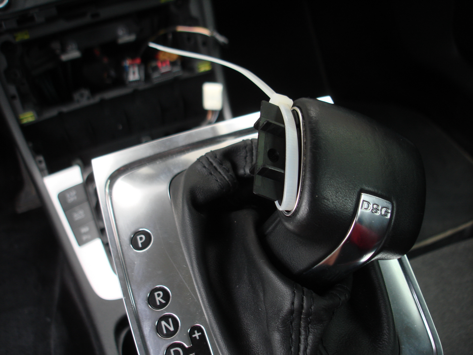

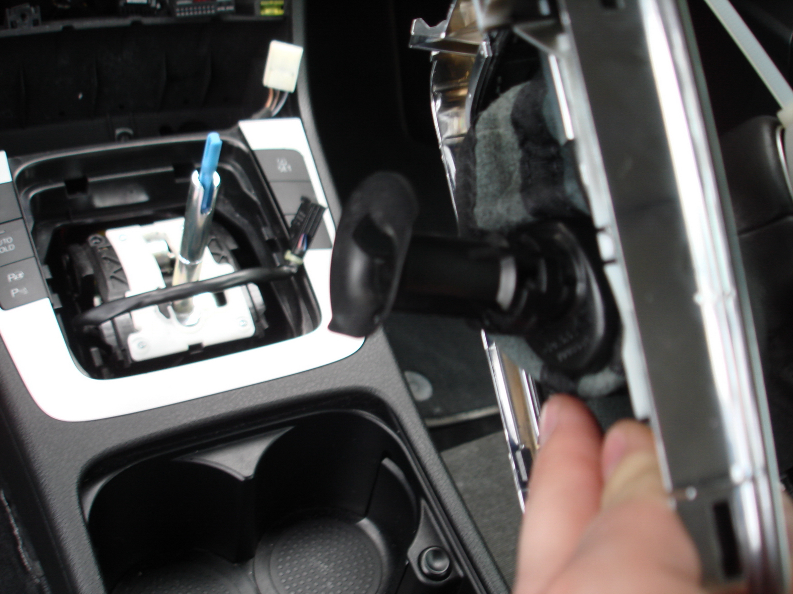

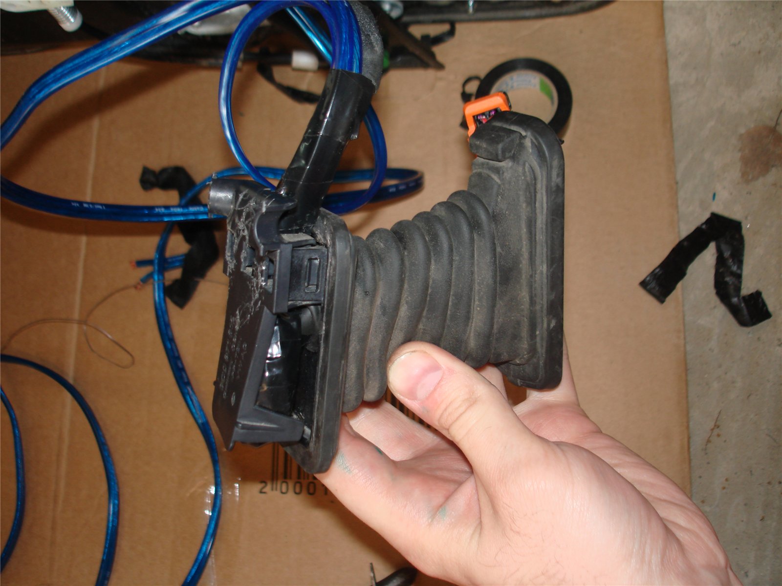

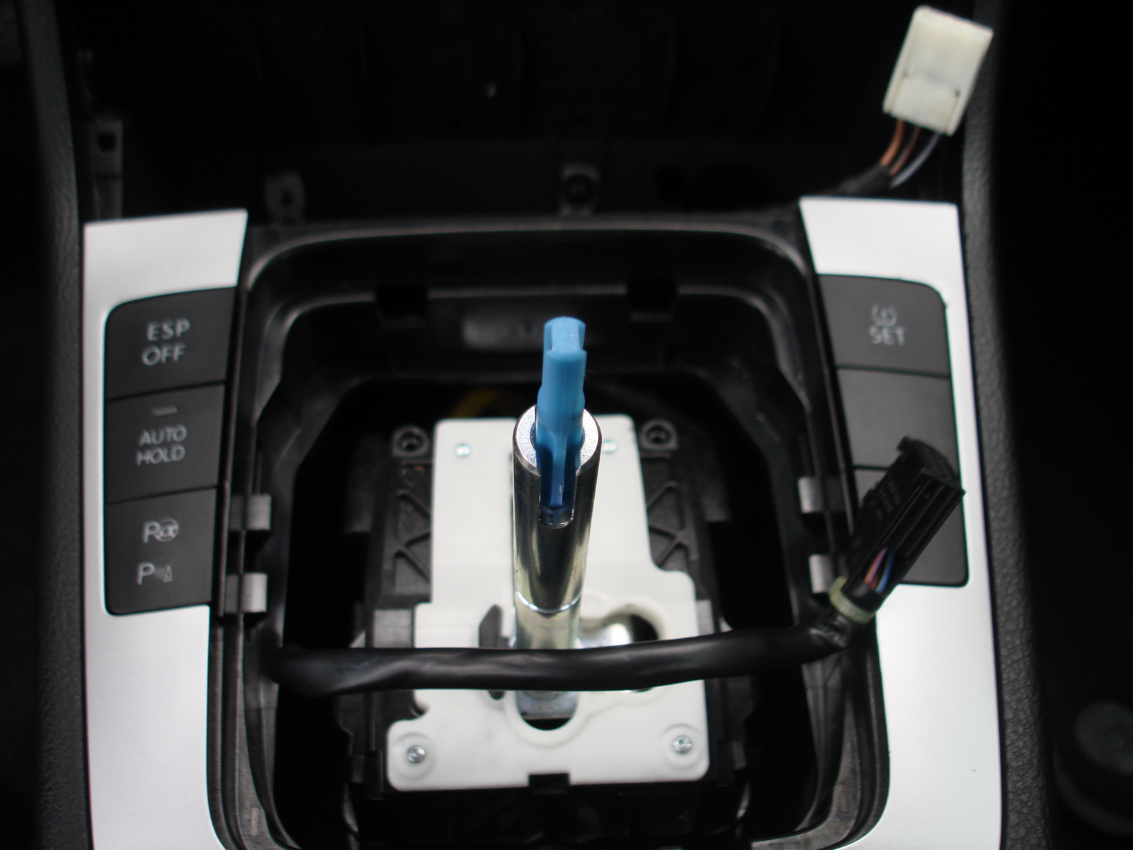

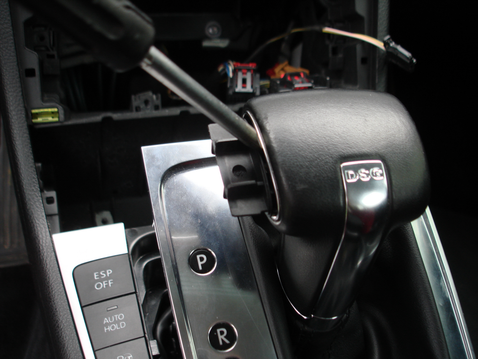

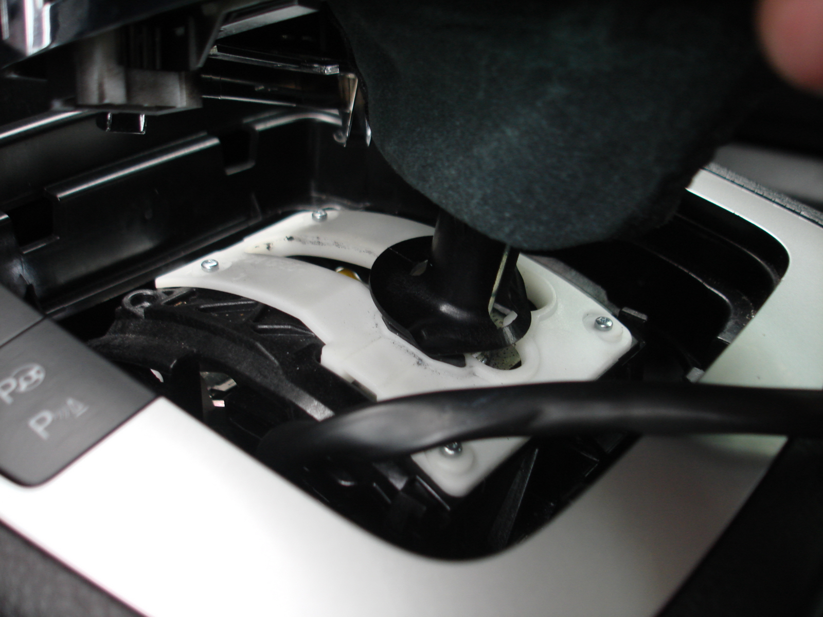

    Пара моментов о том, как снимается ручка АКПП. В ELSA все описано, но все равно расскажу.
    Снимается просто, хотя там написано куча всего на 5 страницах!
    Снимаем кнопку коробку и отверткой(не боясь) вытаскивает фиксатор. Он щелкнет, когда настанет точка Х. И назад не уйдет.
    Далее все это фиксируем кабельной стяжкой.
    После. Поднимаем чехол и видим черную пластмаску.
    [URL=https://passatworld.ru]
    Её тянем вверх сильно и ручка выскакивает из зацепления.
    Остается остов.
    Усё. Ручку сняли. В остальном все снимается очень просто. Главное без фанатизма и не поломать пластики и защелки.

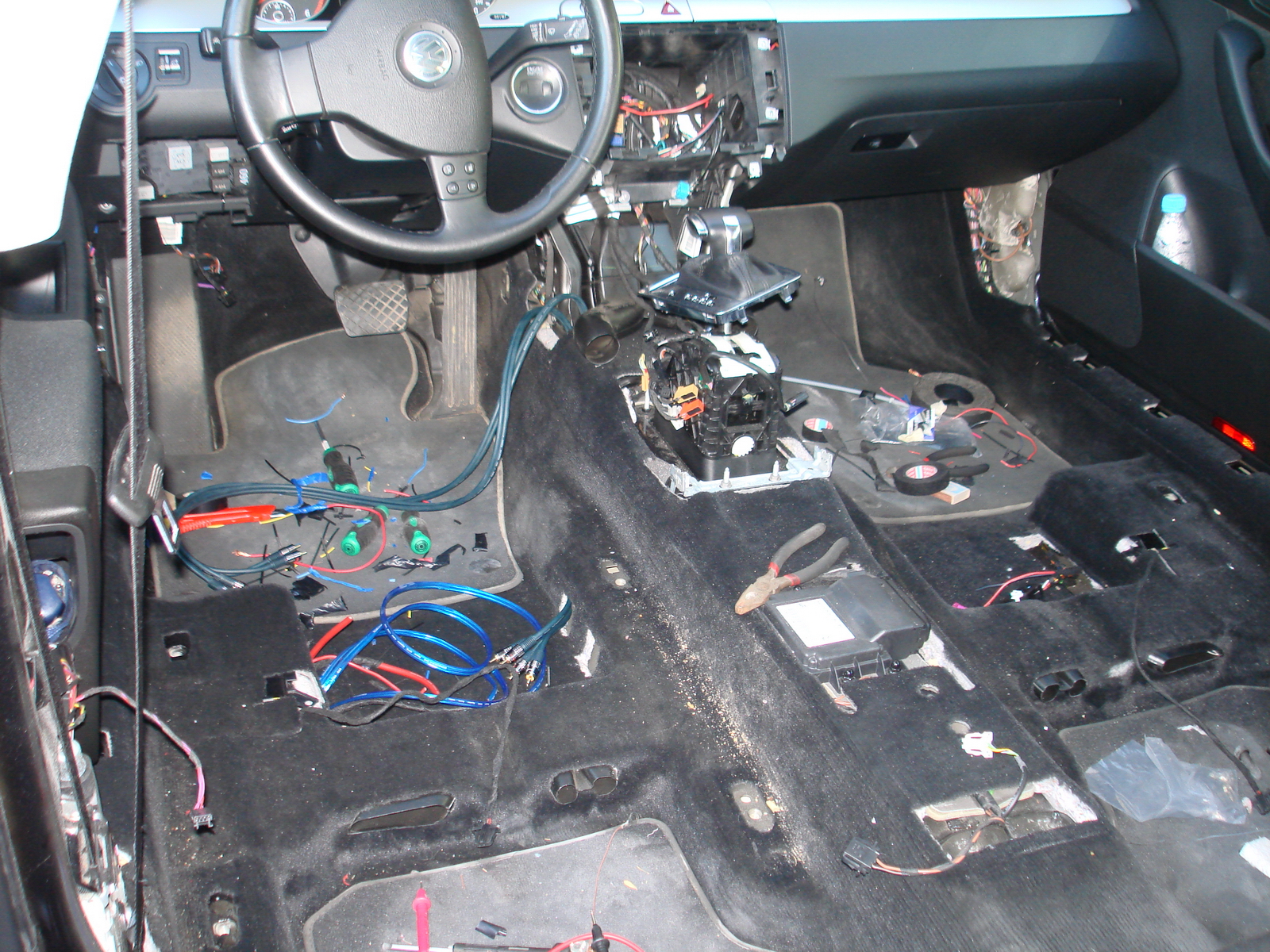

    Получаем в итоге такой вид:
    Куча запчастей

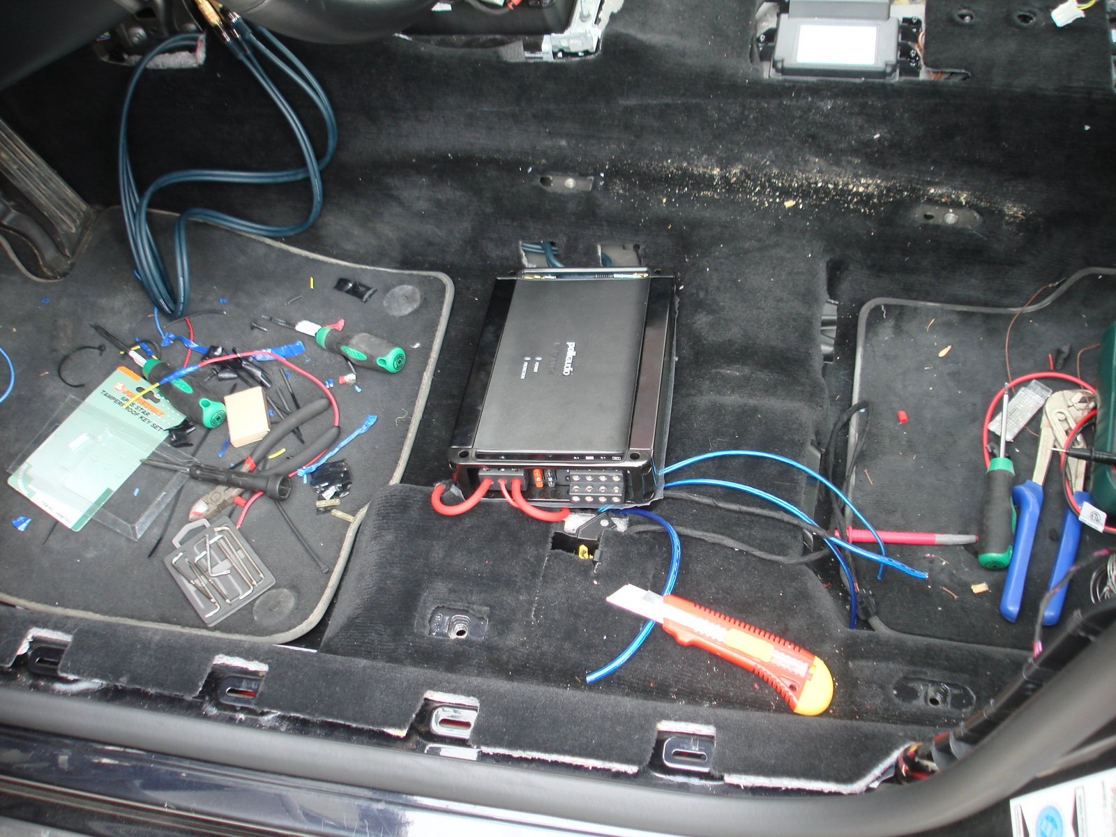

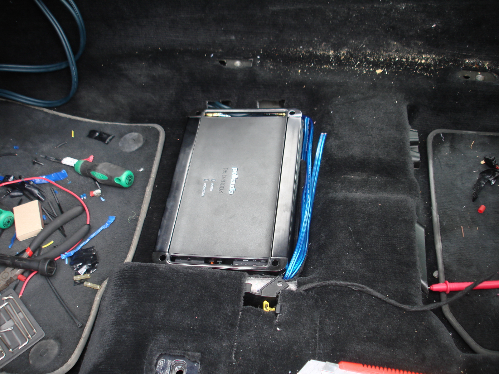

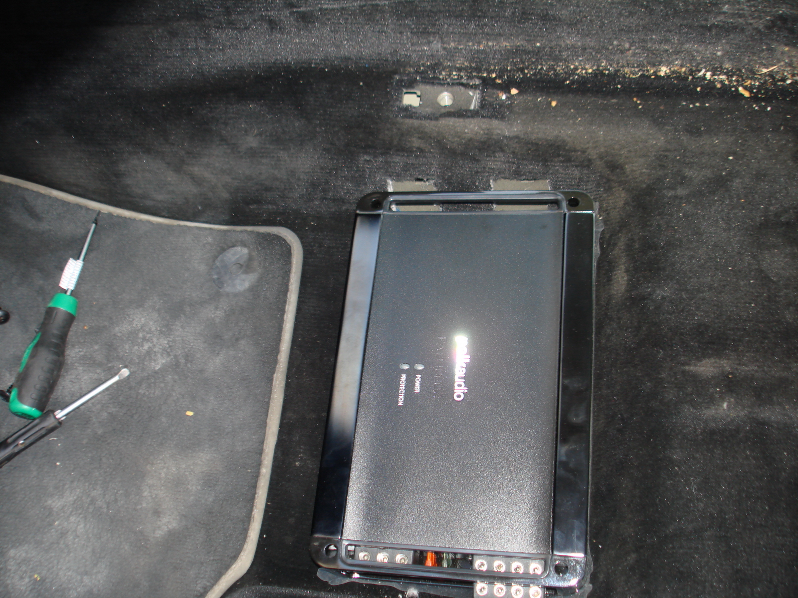

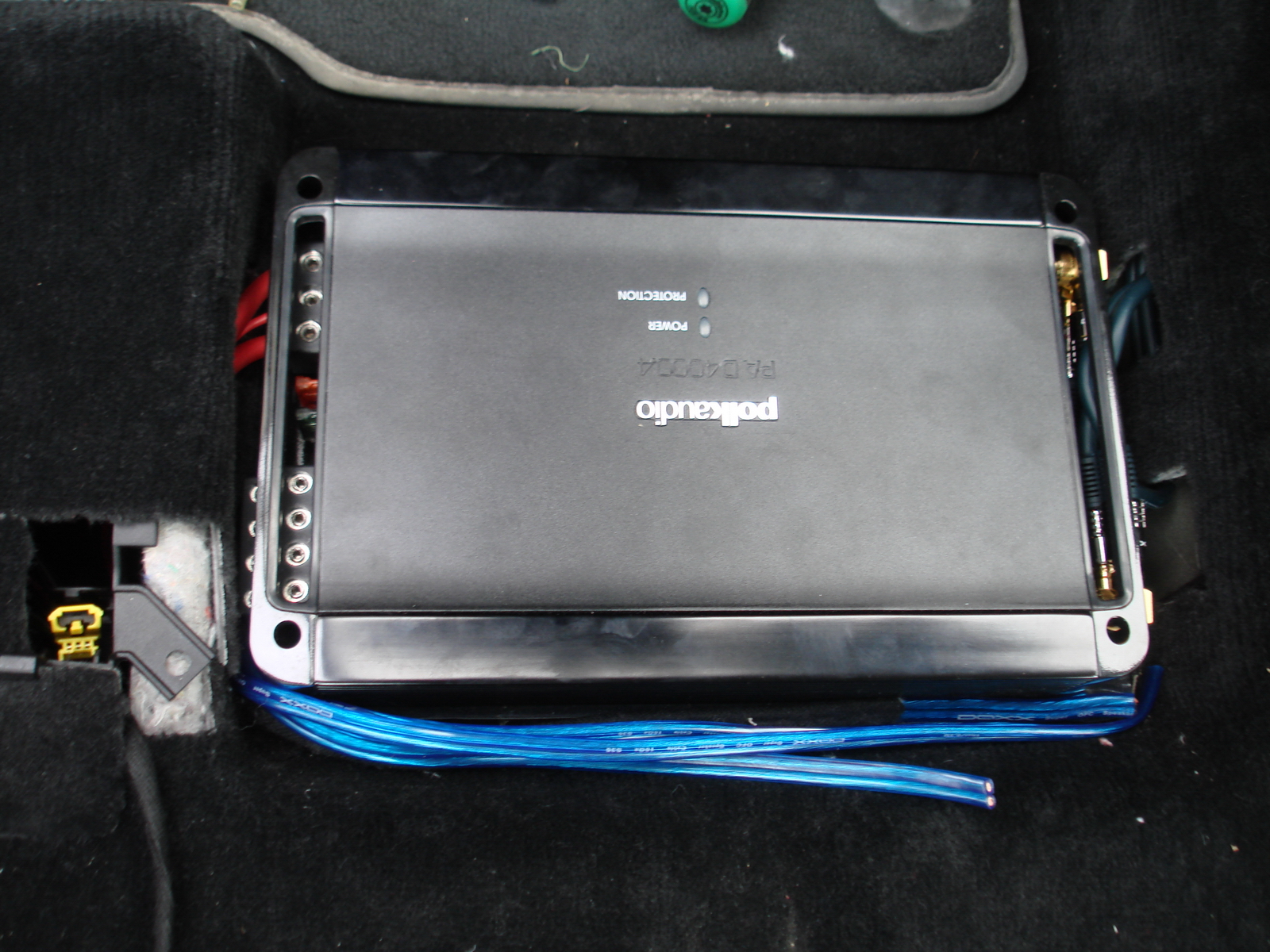

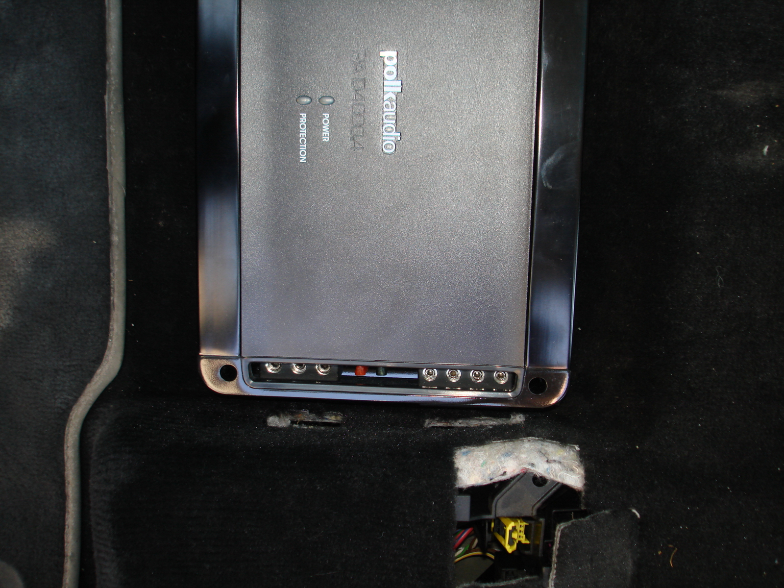

    Примеряем усилитель:
    Протягиваем провода сначала по вод.стороне(это проще )
    Провода толстые, сцука (с) В.Галыгин

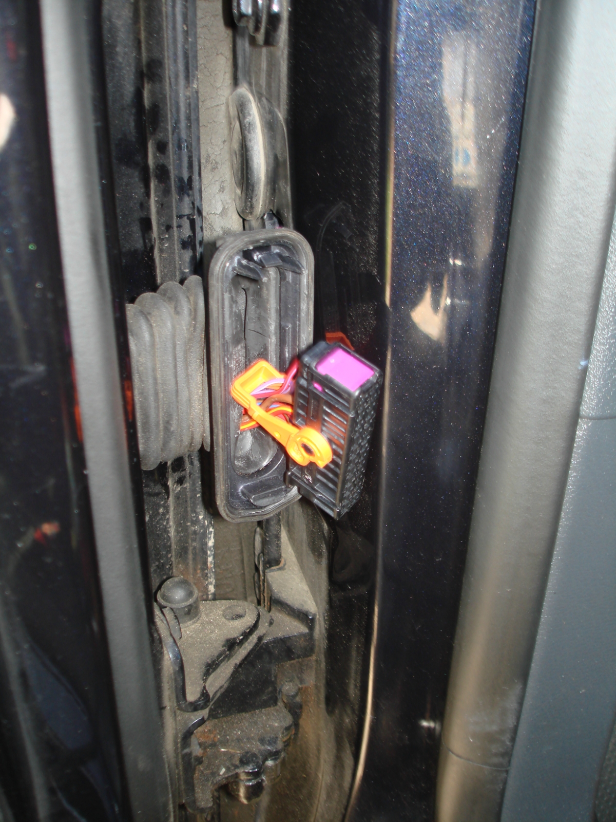

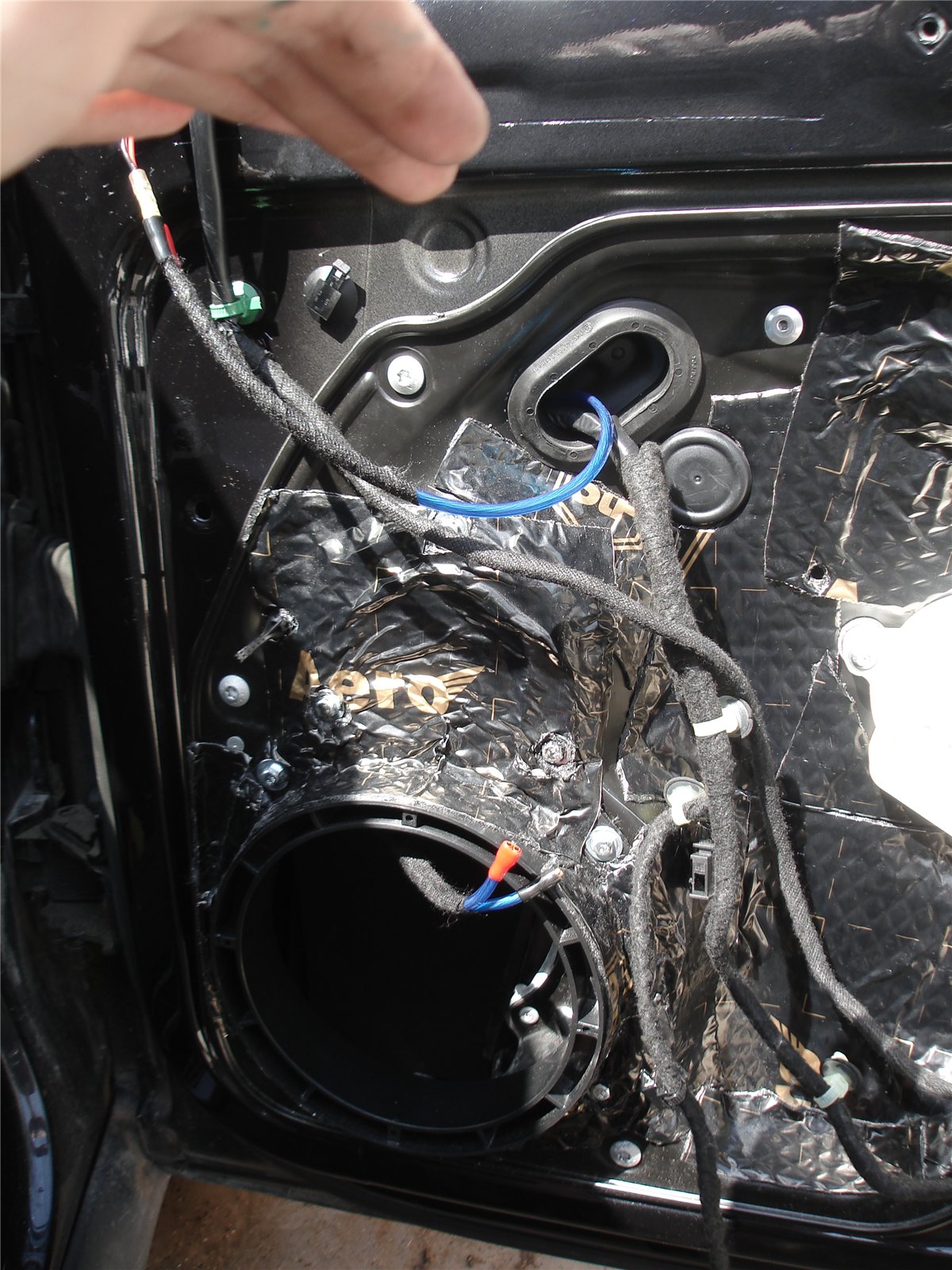

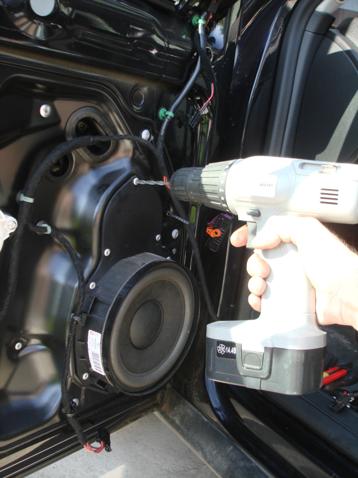

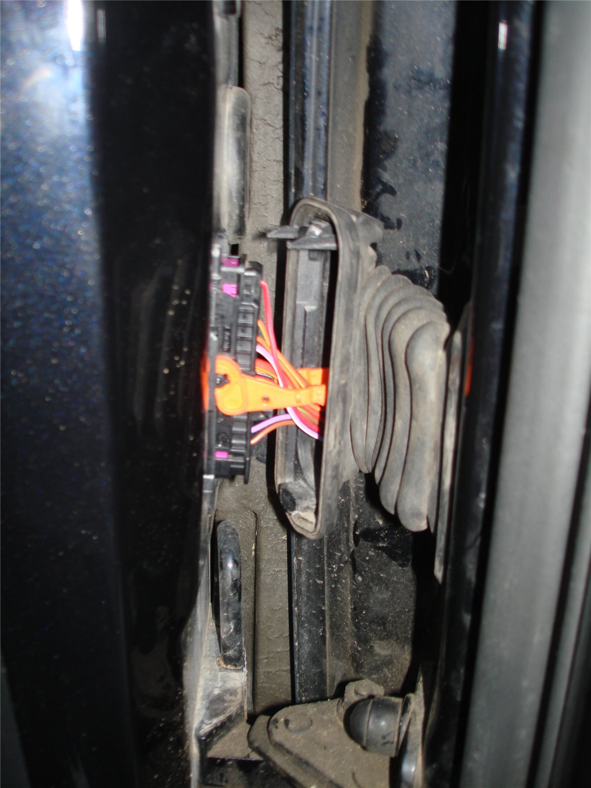

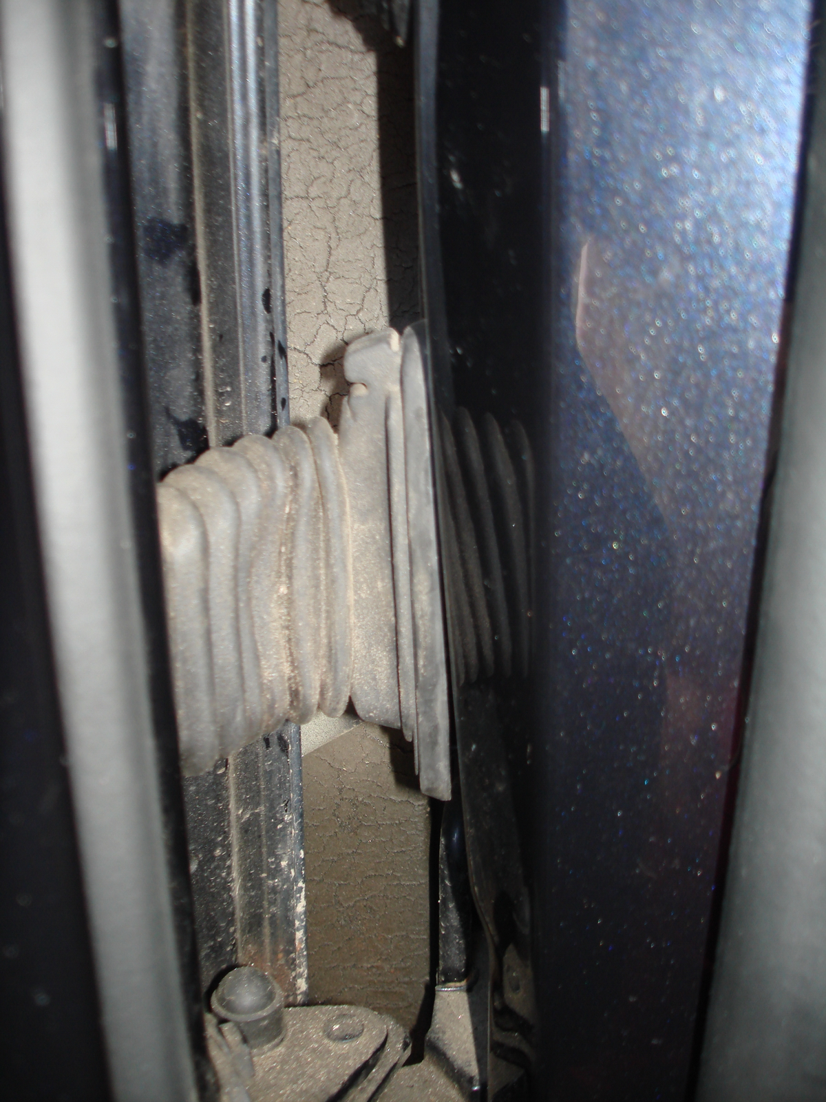

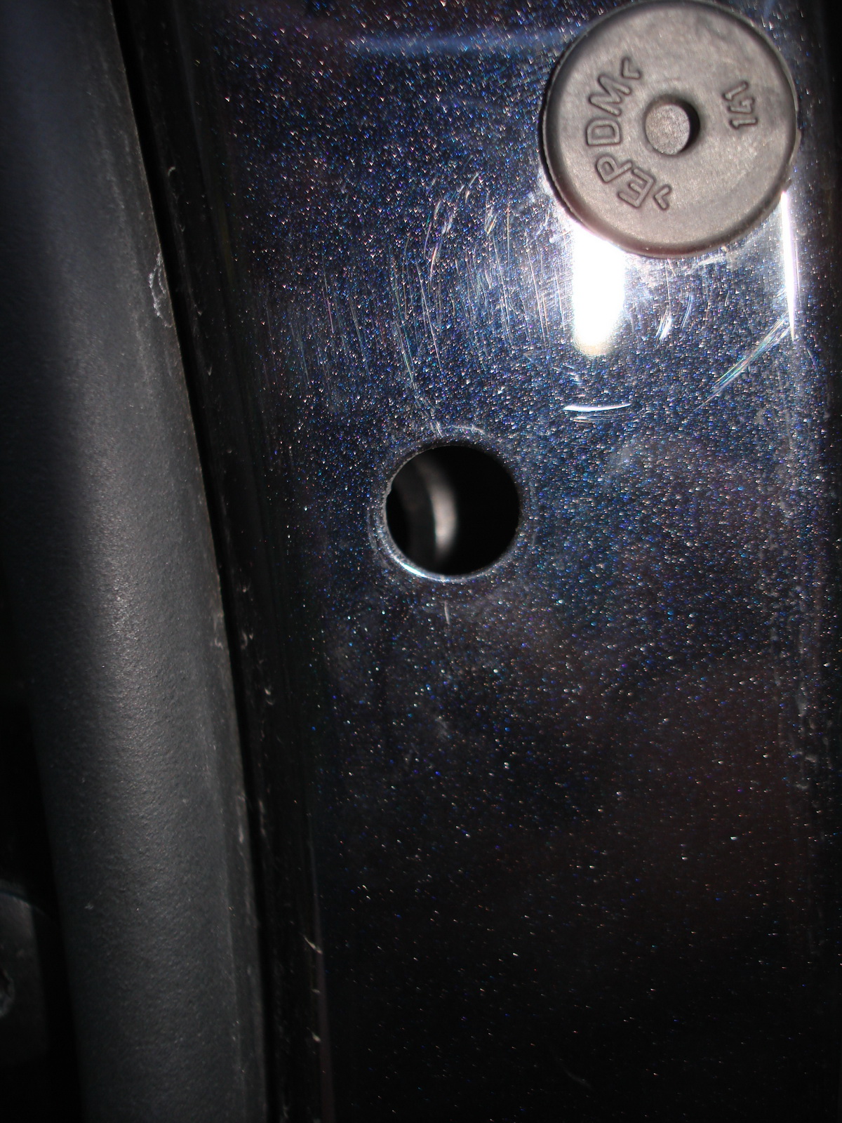

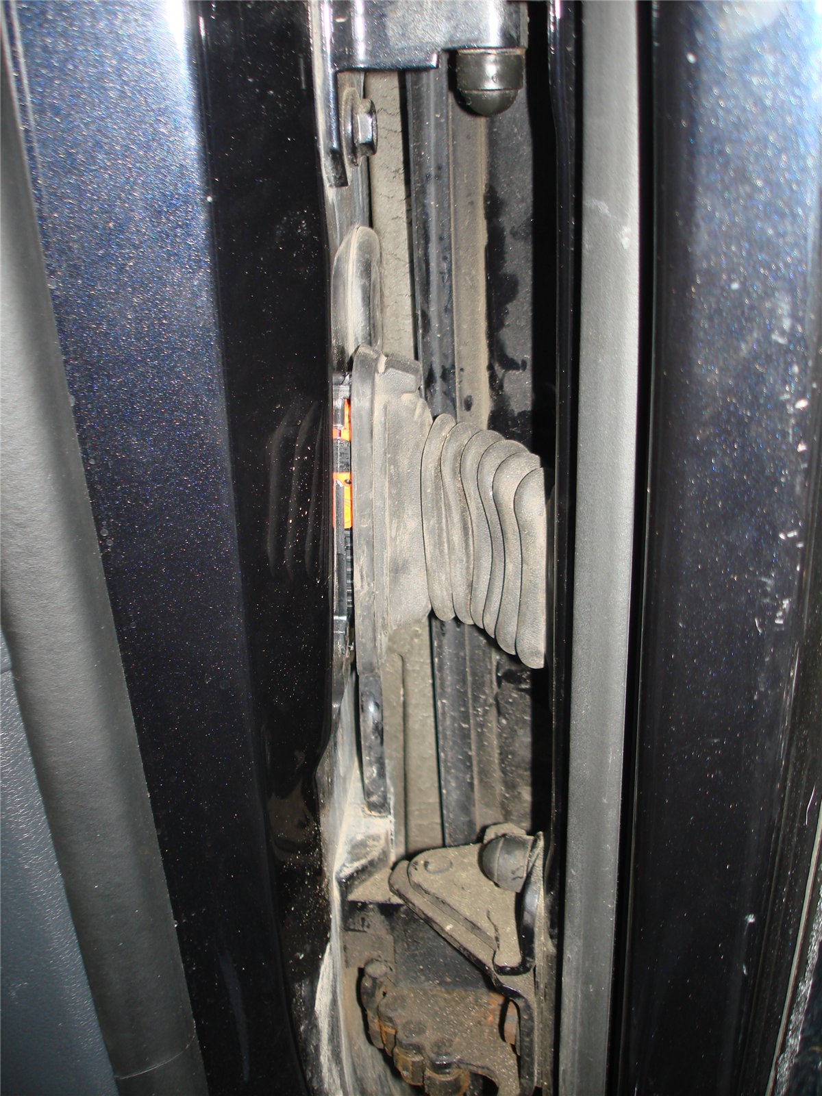

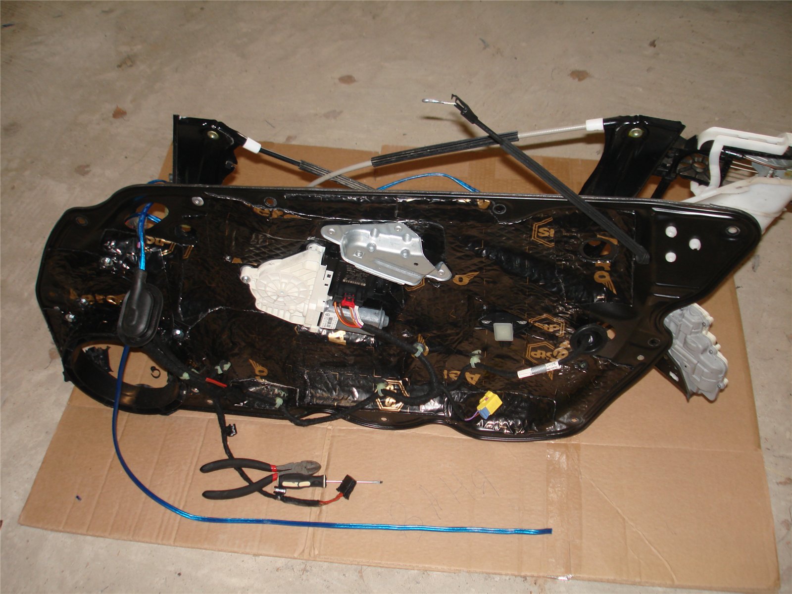

    После того как мы протянули провода их нужно ввести в дверь. Это в Пассате в моем конкретно случае можно сделать только через ориг.пины.
    Разбираем выход в дверь из салона:
    Нужно немного сверху подцепить резиночку и оно снимается.
    Фотка с другой стороны, суть такая же. Не придирайтесь

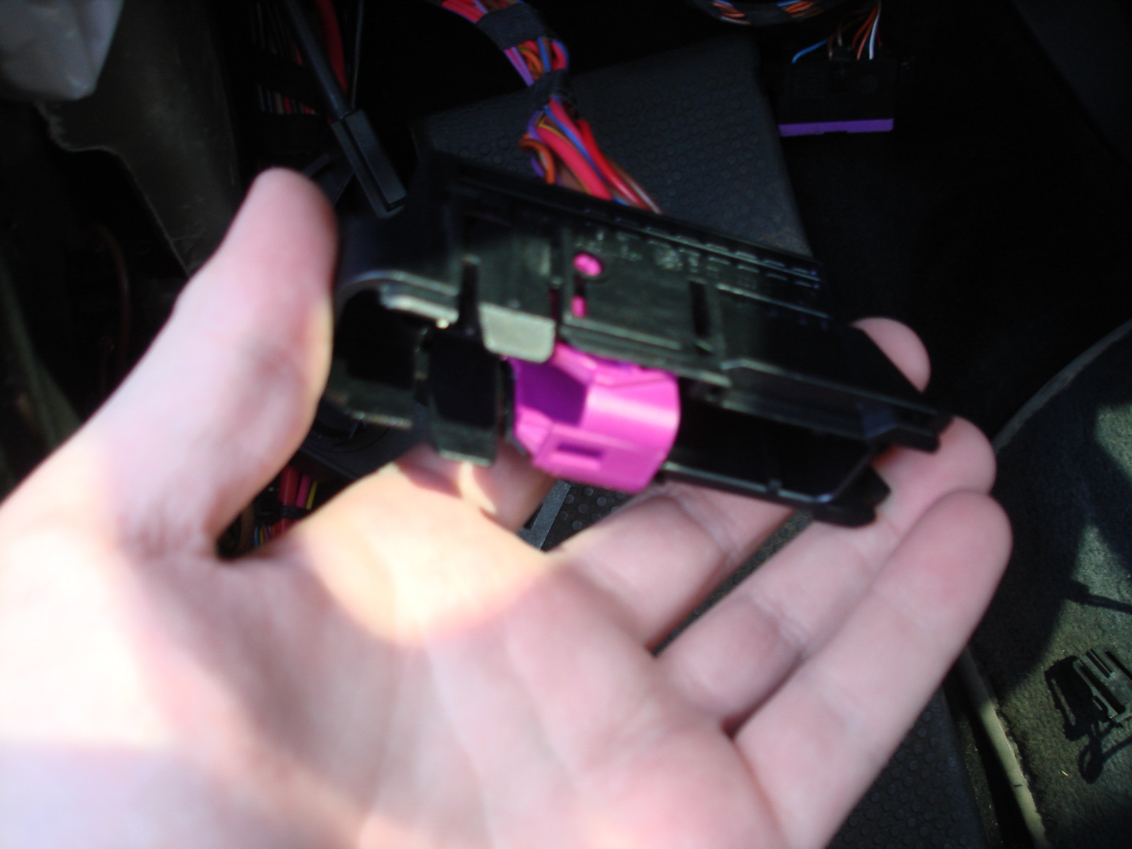

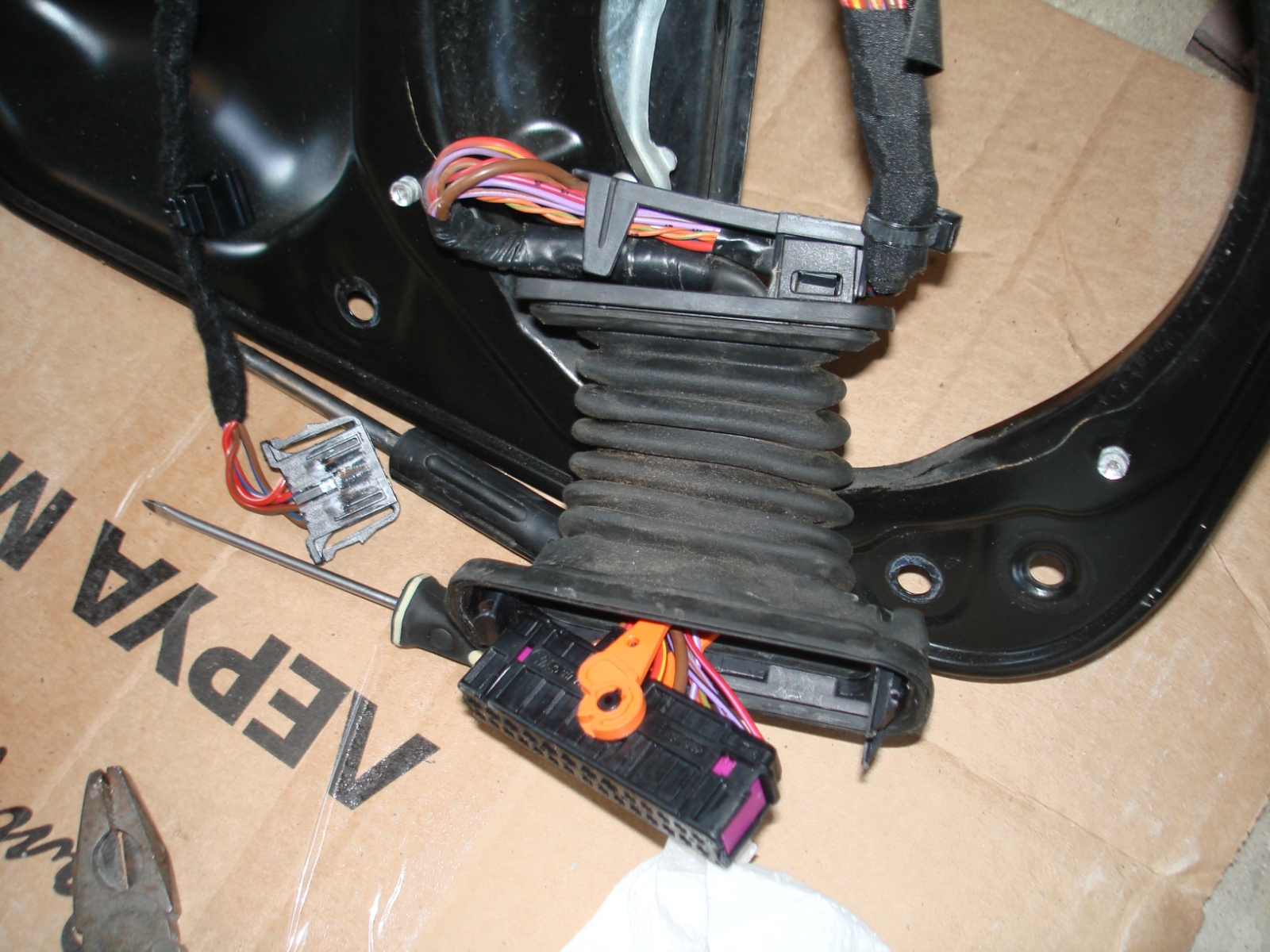

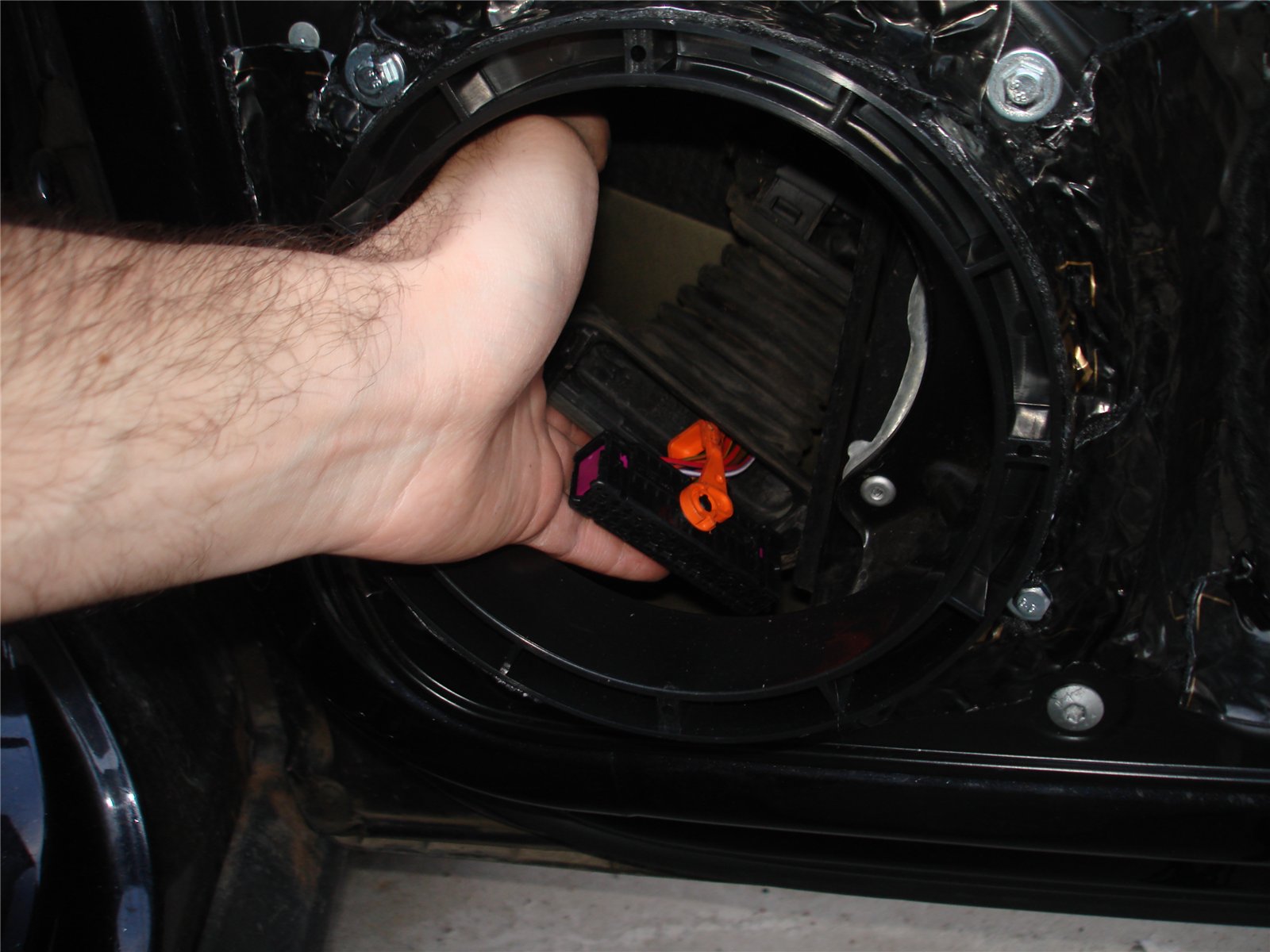

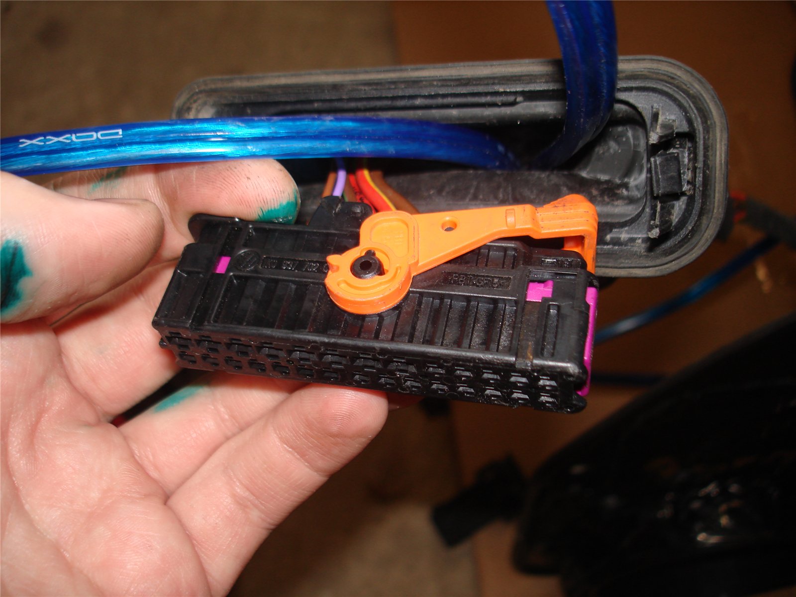

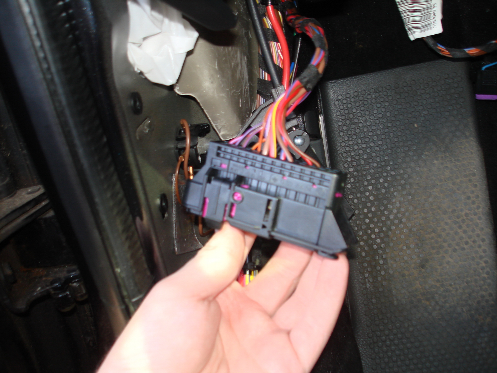

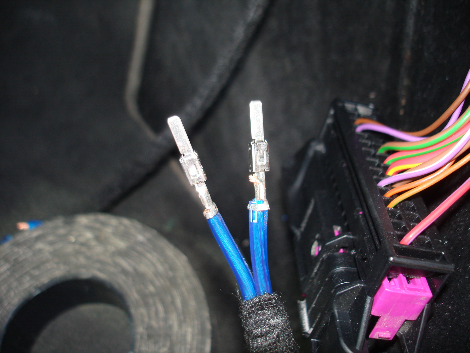

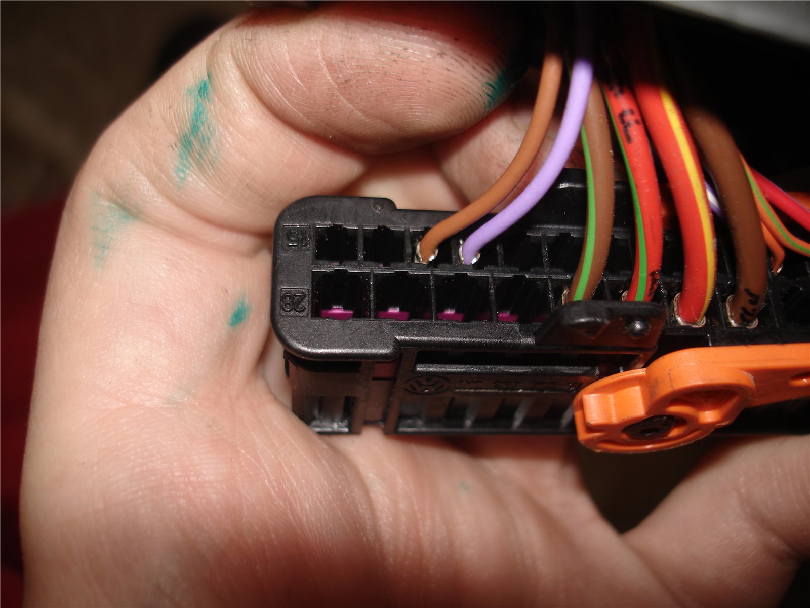

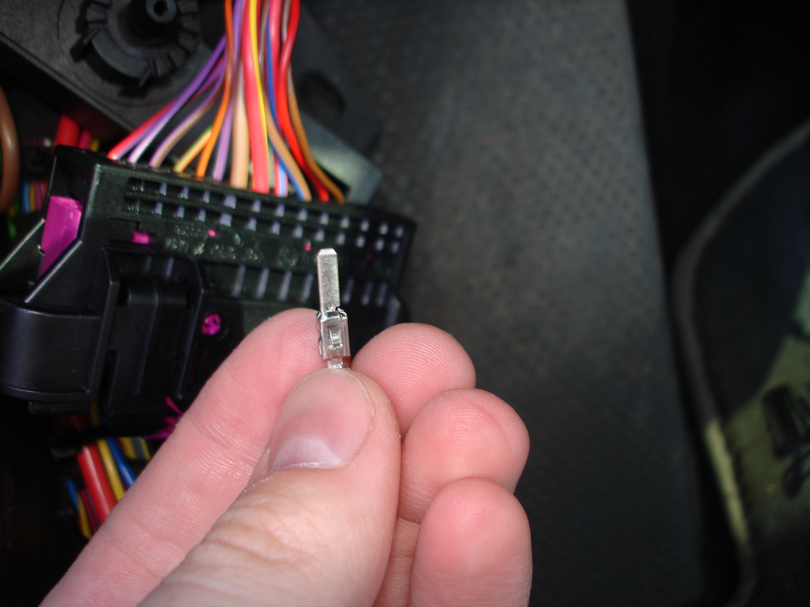

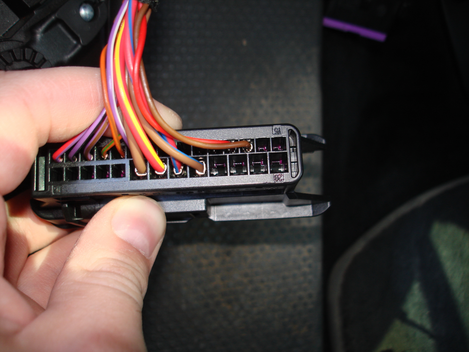

    С помощью желтой скобы отсоединяем разъем в дверь и нажимаем на 2 пластиковых ушках и вынимаем ответную часть внутрь авто. Там неудобно. Места мало. Пролезает 3-4 пальца.

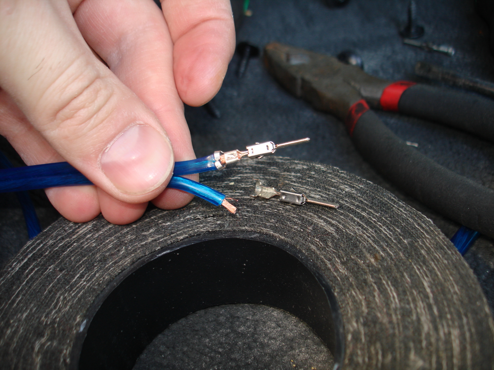

    Для того, чтобы вставить в разъем пины нужно фиолетовую часть разъем(это фиксатор для контактов) отвести на 90 градусов:
    На фото она уже отведена. И затем отщелкнуть влево фиолетовый еще один фиксатор.

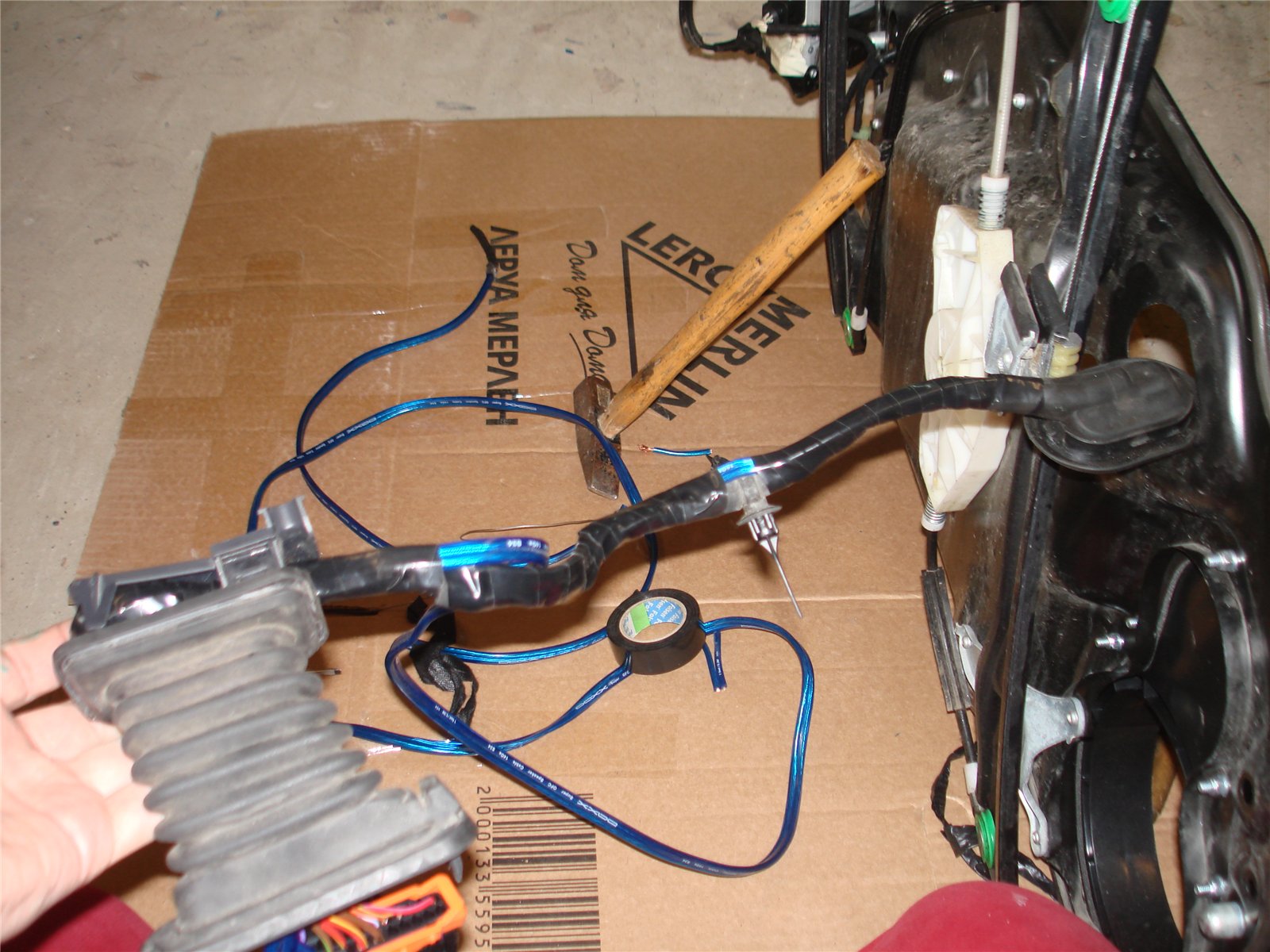

    Теперь в пустые места вставляем пины с проводами. У меня будет поканальное усиление, поэтому буду вставлять 4 пина(по 2 провода на мид и твитер).
    Последние 4 пина - это только что вставленные!

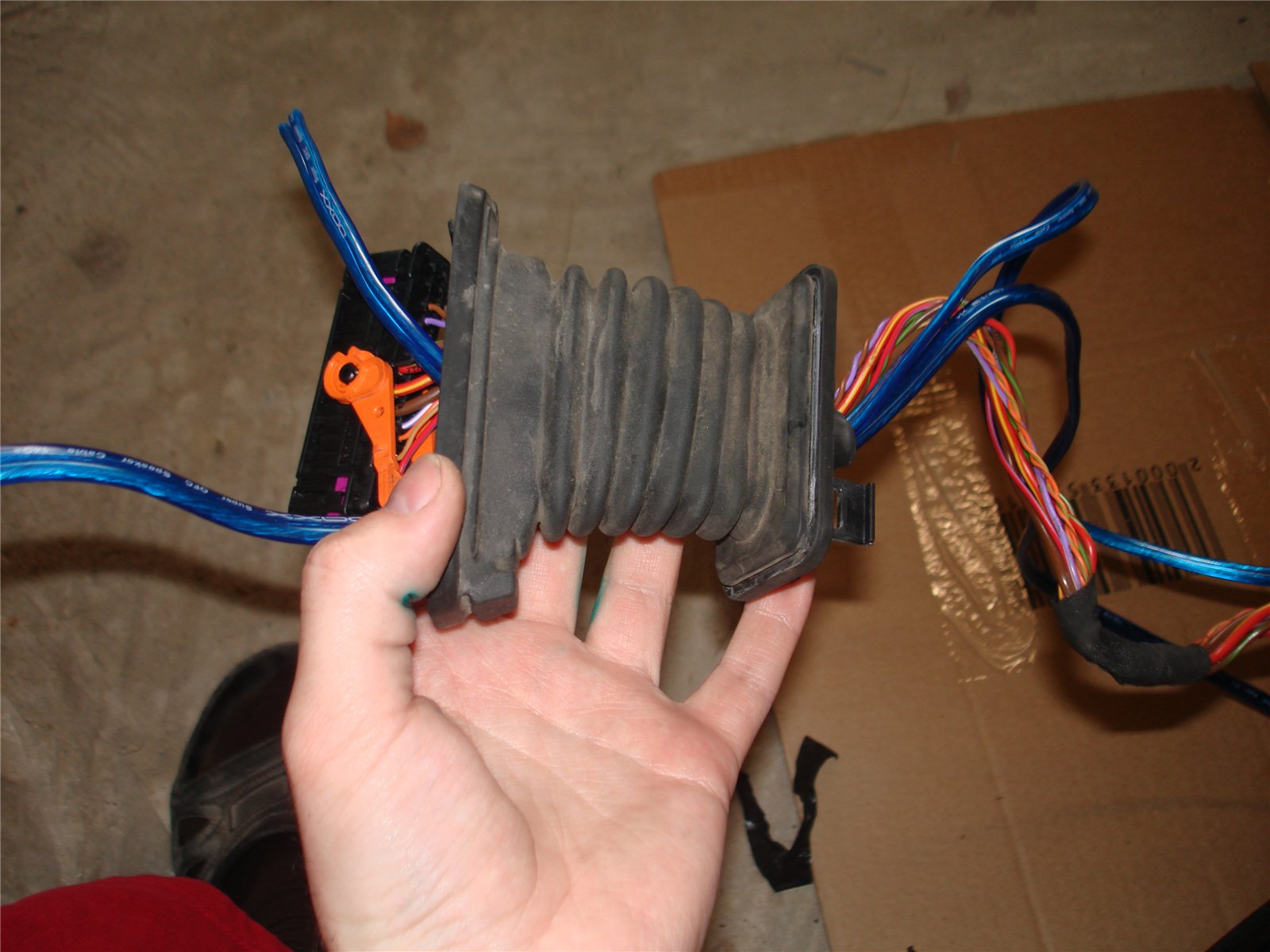

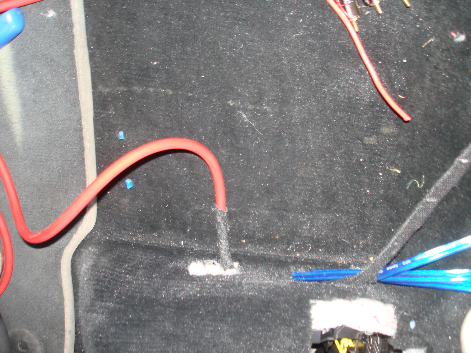

    Провода конечно пипец толстые, но что делать! Для правильного звука нужно такое сечение! Это вам не китайские говномагнитолы с Алиэкспресс!

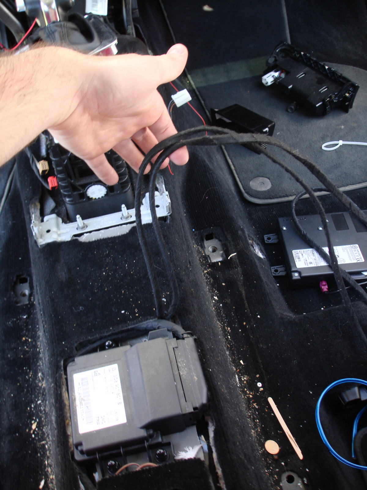

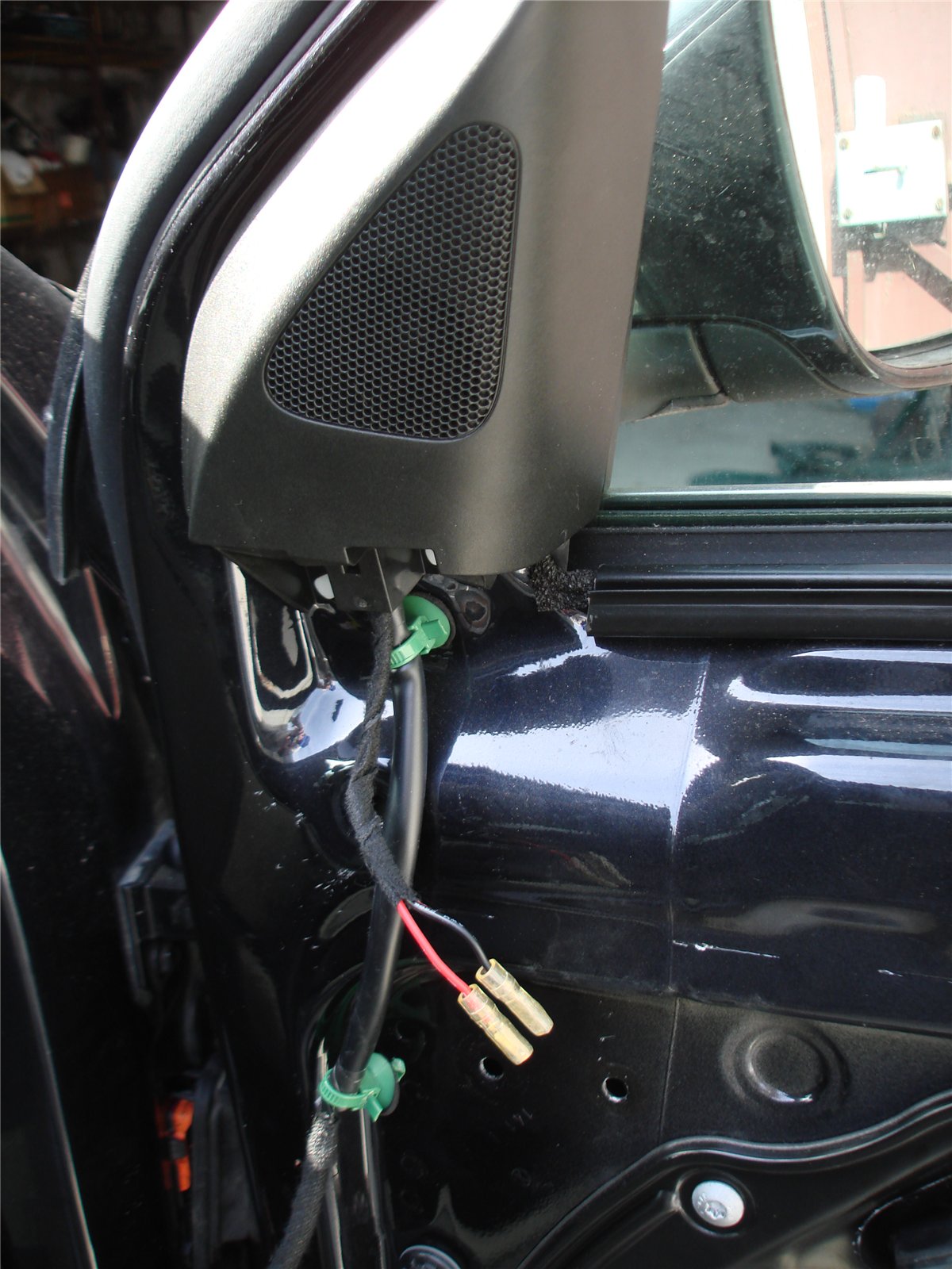

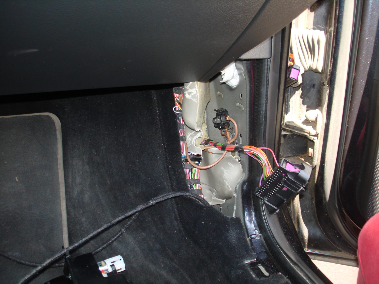

    Тоже самое теперь нужно сделать с пассажирской стороны! Для этого я протянул провода прямо под ковром через центральный тоннель!
    Предварительно обмотав из тканевой изолентой Tesa для максимального обезшумливания в случае контакта с другими частями салона!
    Протягивается все неудобно, лучше конечно снимать ковер. В след.раз так и сделаю! Но можно и не снимать. Руки у меня заточены для таких ситуаций.

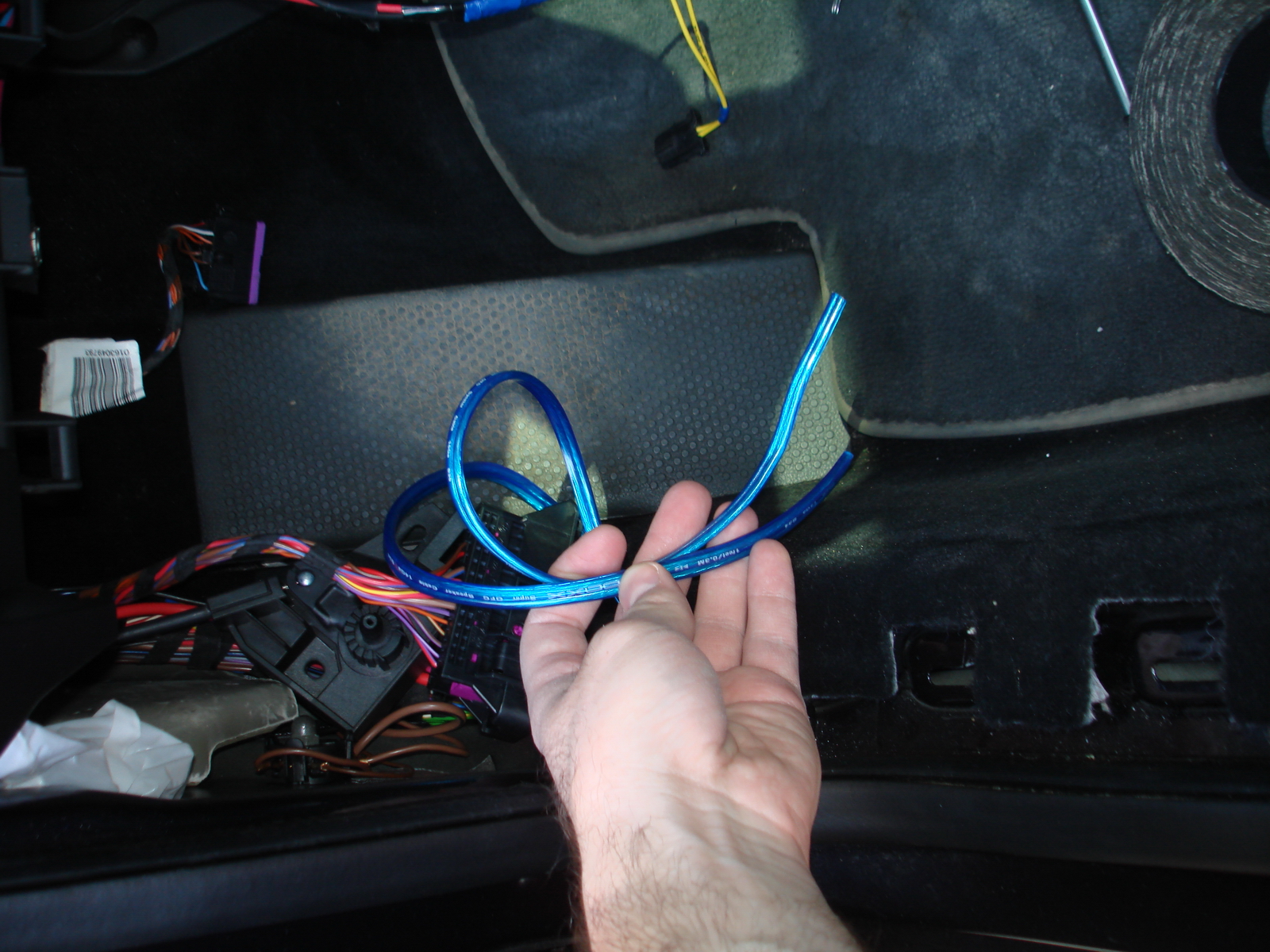

    Вытягиваем провода в месте установки штатного модуля Блютус.
    Это промежуточный этап. Через это окно удобнее протянуть будет провод до порога!
    Доводим до порога и протягиваем до двери. Вытаскиваем разъем из двери(аналогично как с вод.стороны только там еще меньше месте ) и делаем пины и устанавливаем разъем назад!

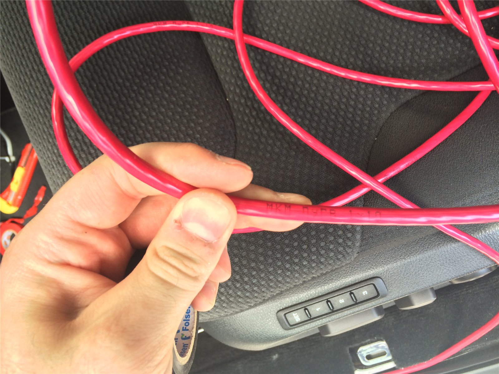

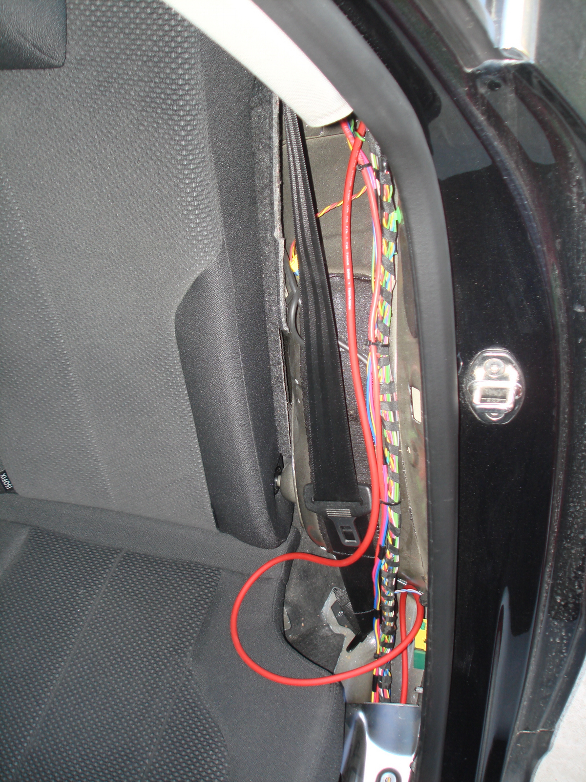

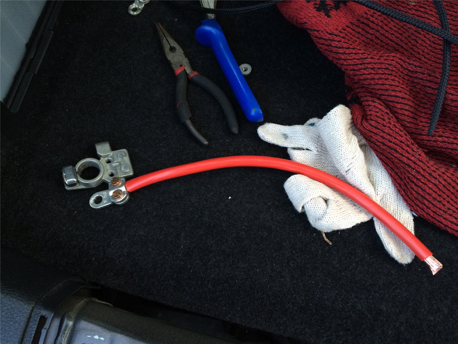

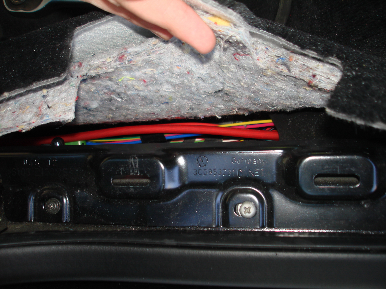

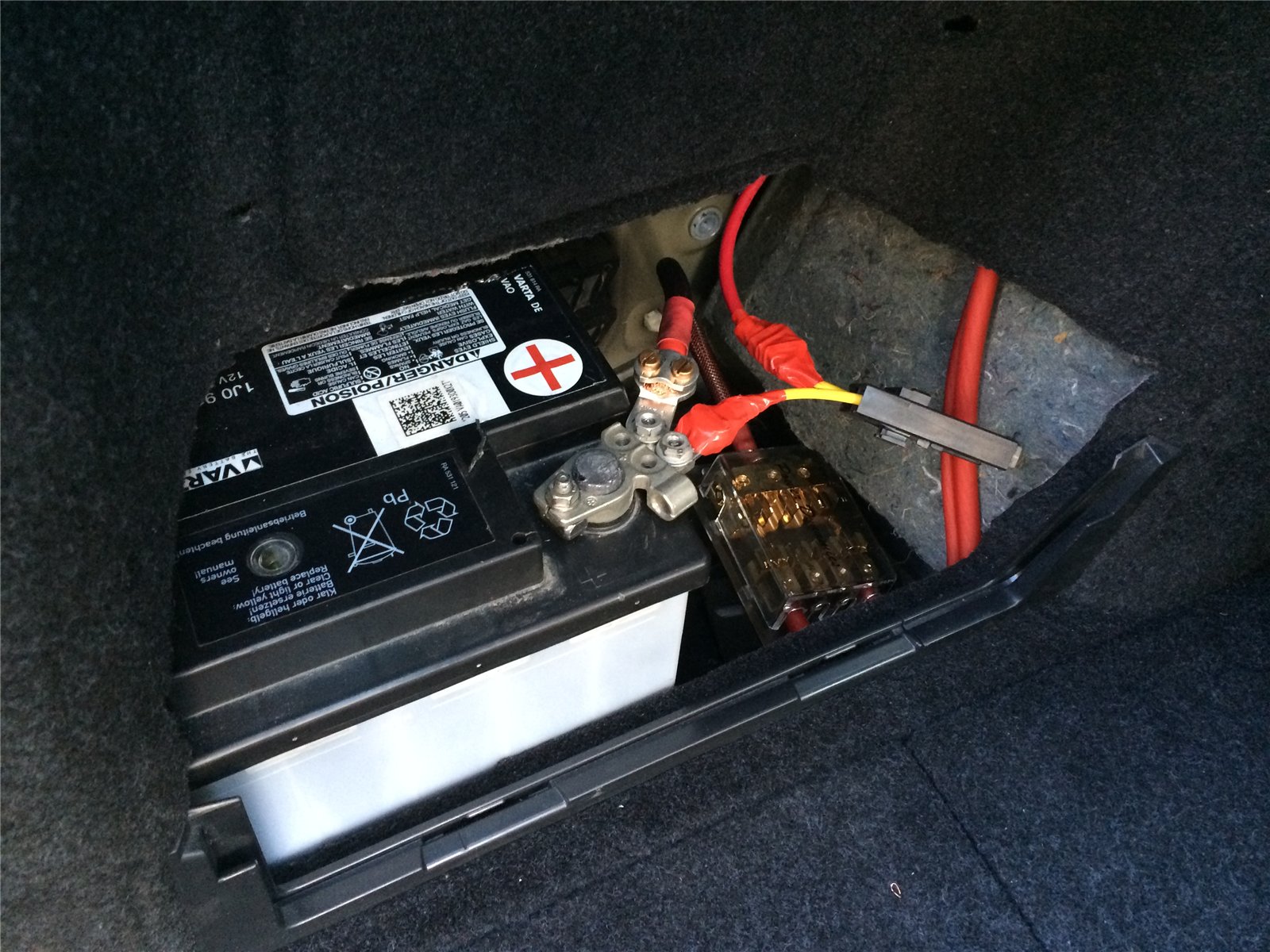

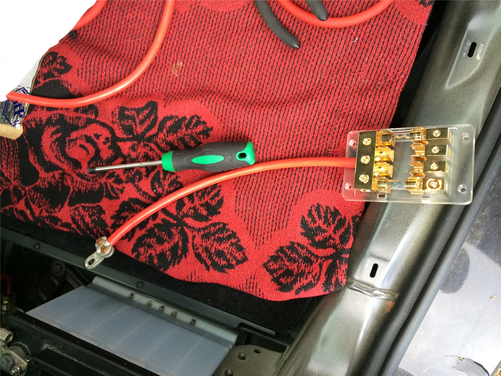

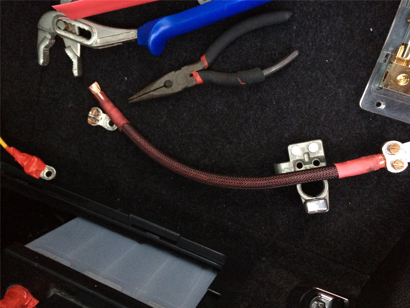

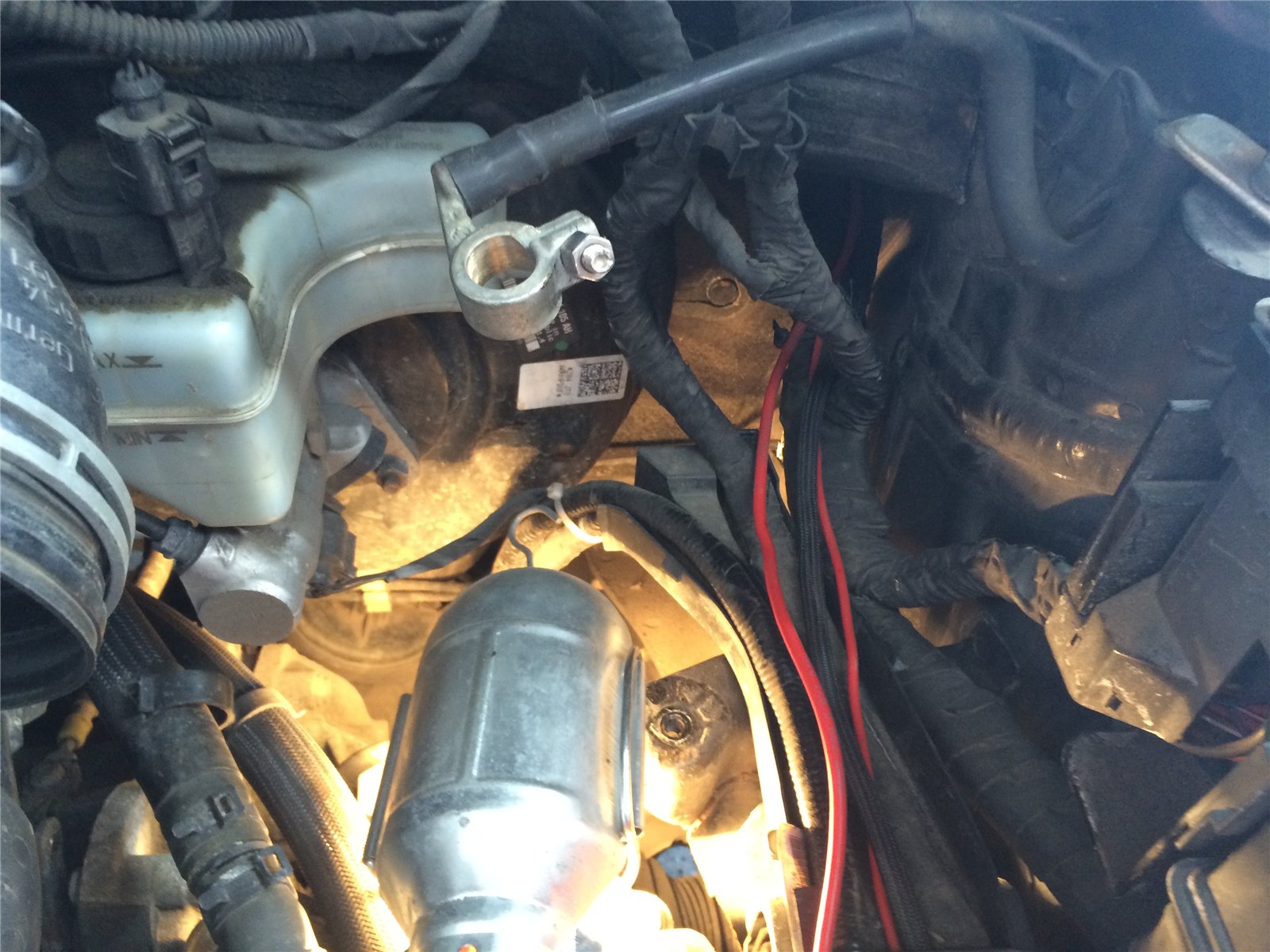

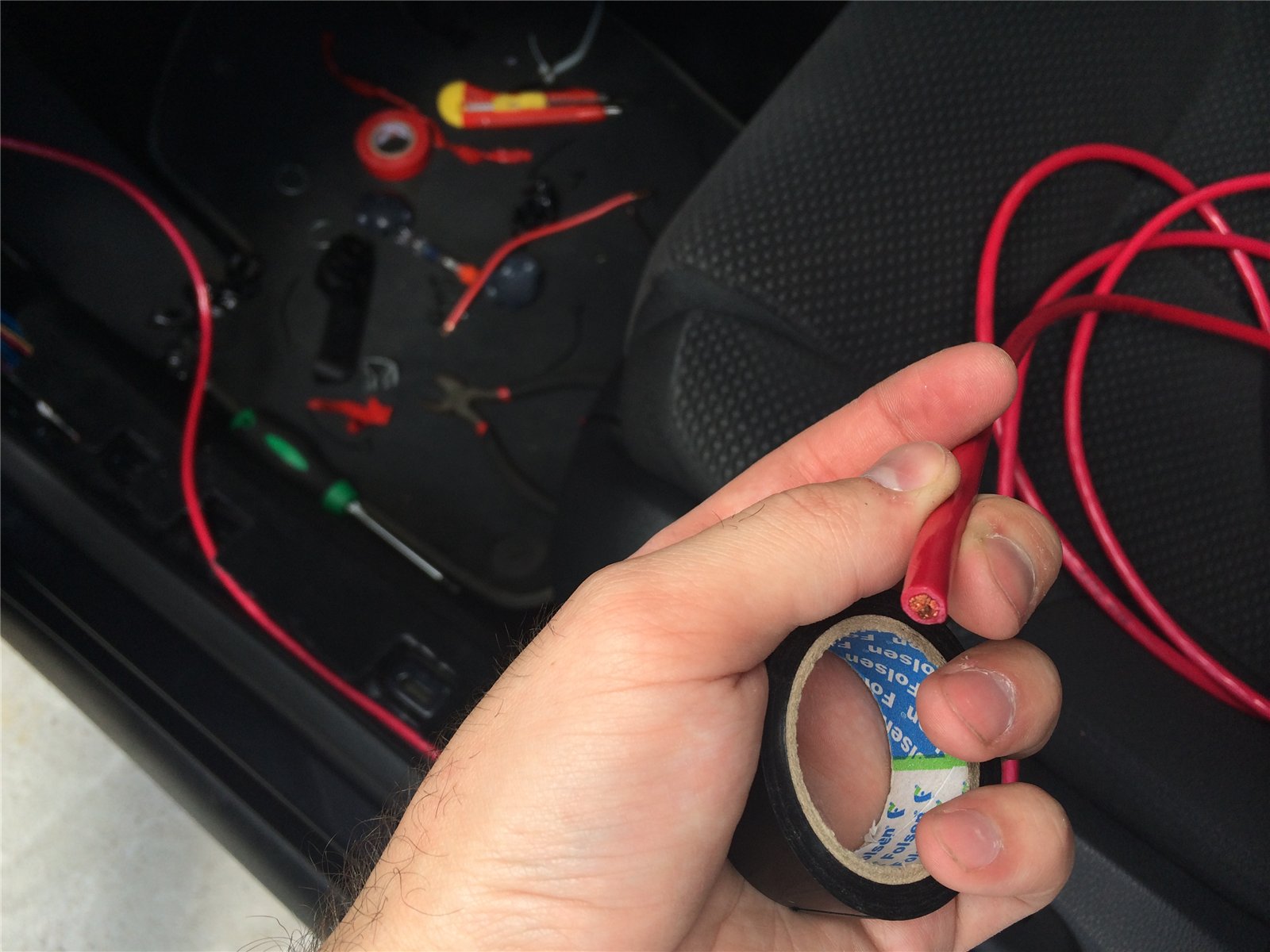

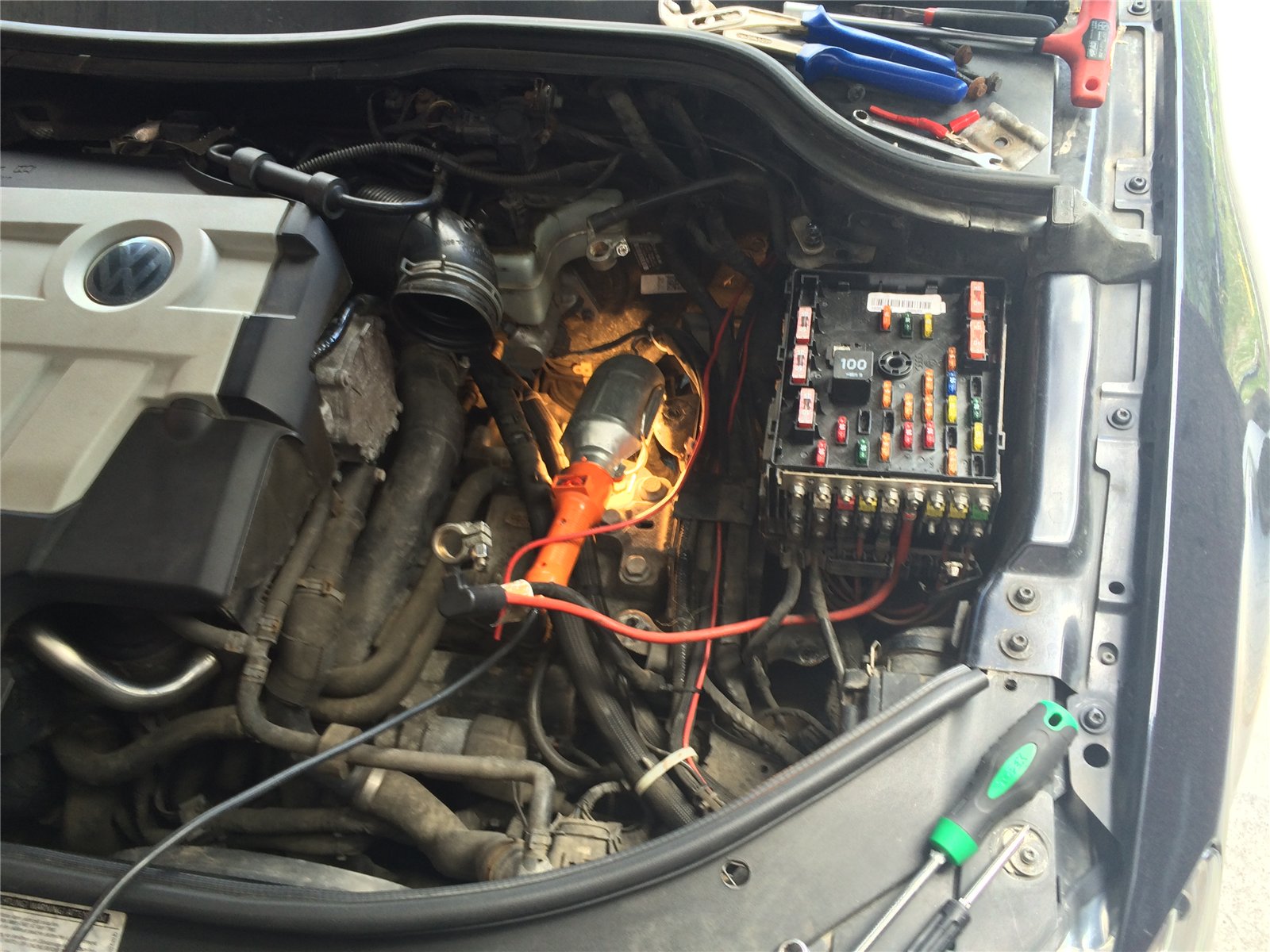

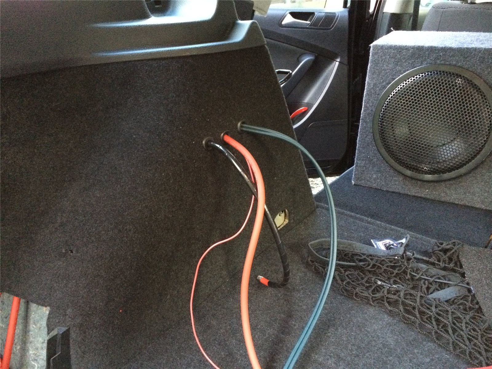

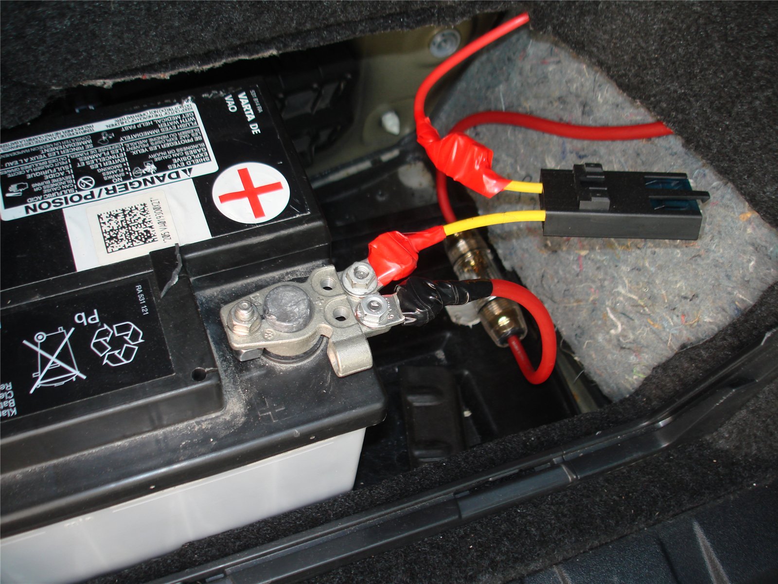

    Следующий эта - это протяжка силовых проводов. Использовал Daxx P08. Это 8.3mm2 провод. Больше не стал, ибо нет смысла. У меня не будет такой мощности, чтобы закупать 16mm2 провода. Это на саб нужно такие. Но тут чистый фронт и причем поканальный.

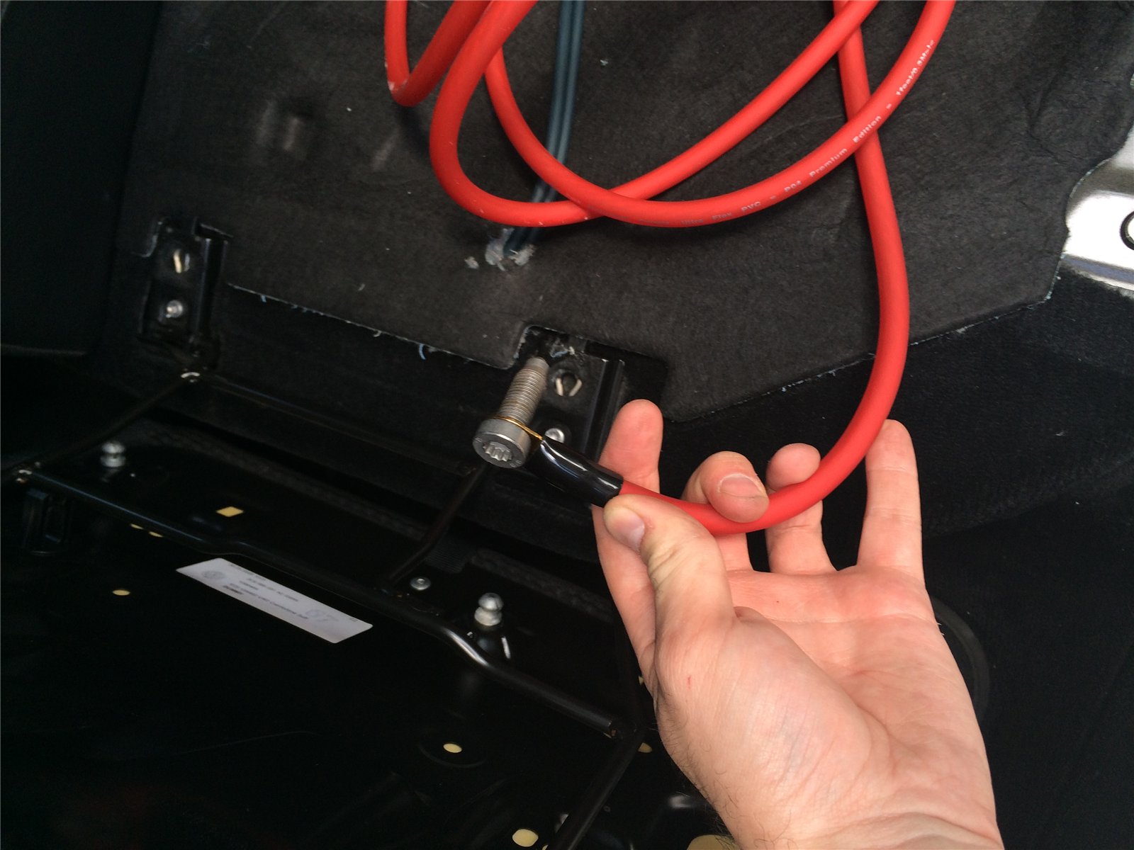

    Минусовой кабель я прикрутил прямо к стойки, где ремень, с водительской стороны. Там огромный болт и отличная масса! То, что провод красный не обращайте внимание, я купил одного цвета, потом обмотал черной лентой и все.

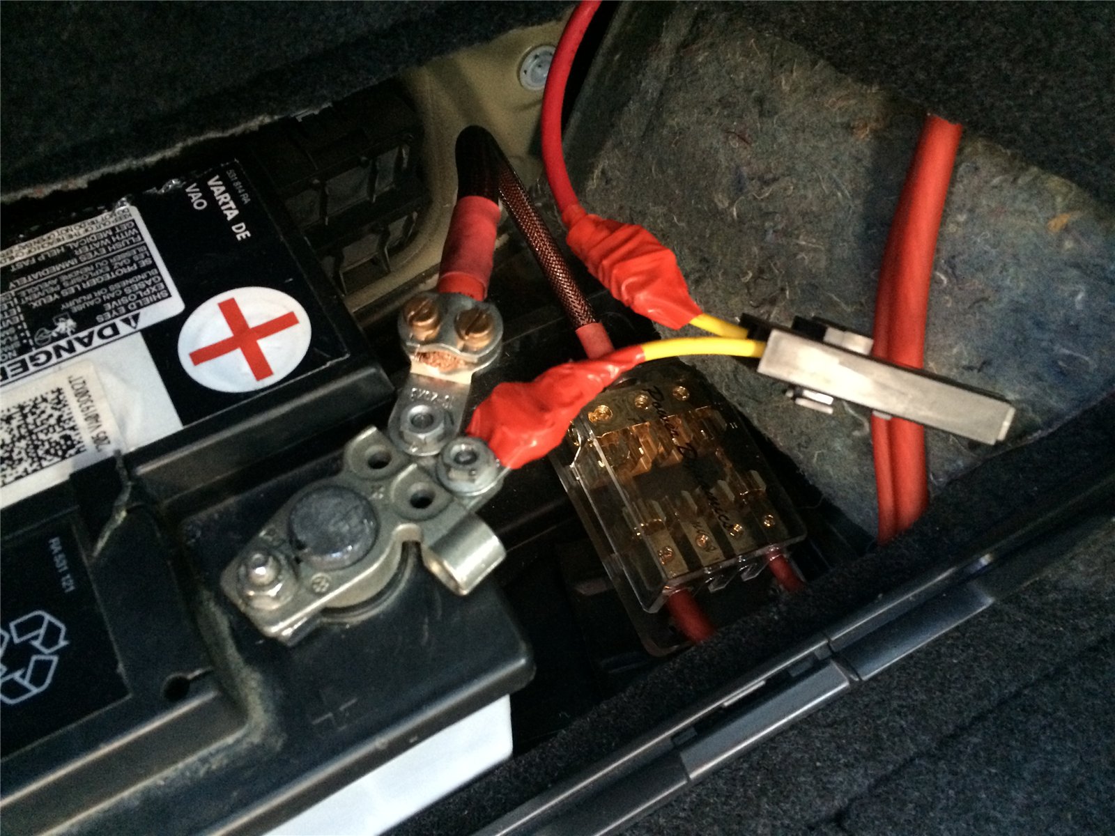

    С плюсом есть 2 варианта: тащить в багажник при наличии там второго аккумулятора или тащить под капот. Я выбрал багажник. По пару причин. Это проще. Это надежнее в том плане, что если музяка посадить аккумулятор, я смогу завести двигатель от основного аккумулятора .

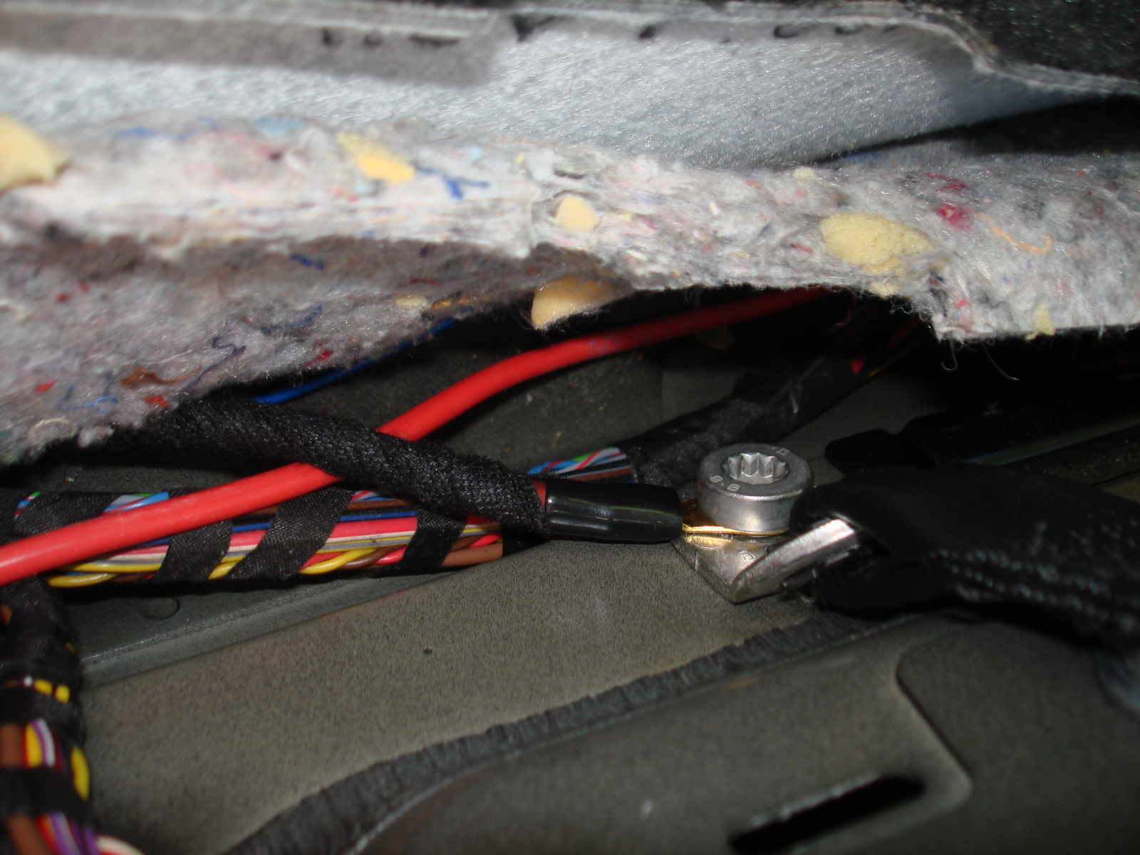

    Плюсовой провод прокладываем с общим жгутом, который идет в багажник! Все работы с отключенным АКБ. Как раз отличное время поставить штатные АКБ на режим десульфатации для дольшего срока службы

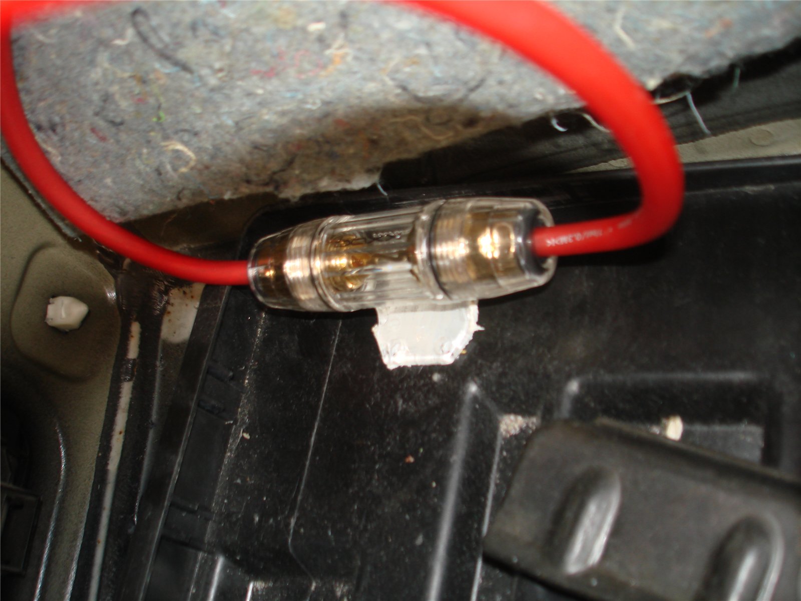

    Предохранитель я посадил на двухсторонний скотч прямо к площадке крепления второго аккумулятора. Не смотрите, у меня стоит "маленький" второй аккумулятор на 61АмЧ.
    Даже в случае установки 278мм большого аккумулятора предохранитель мешать не будет

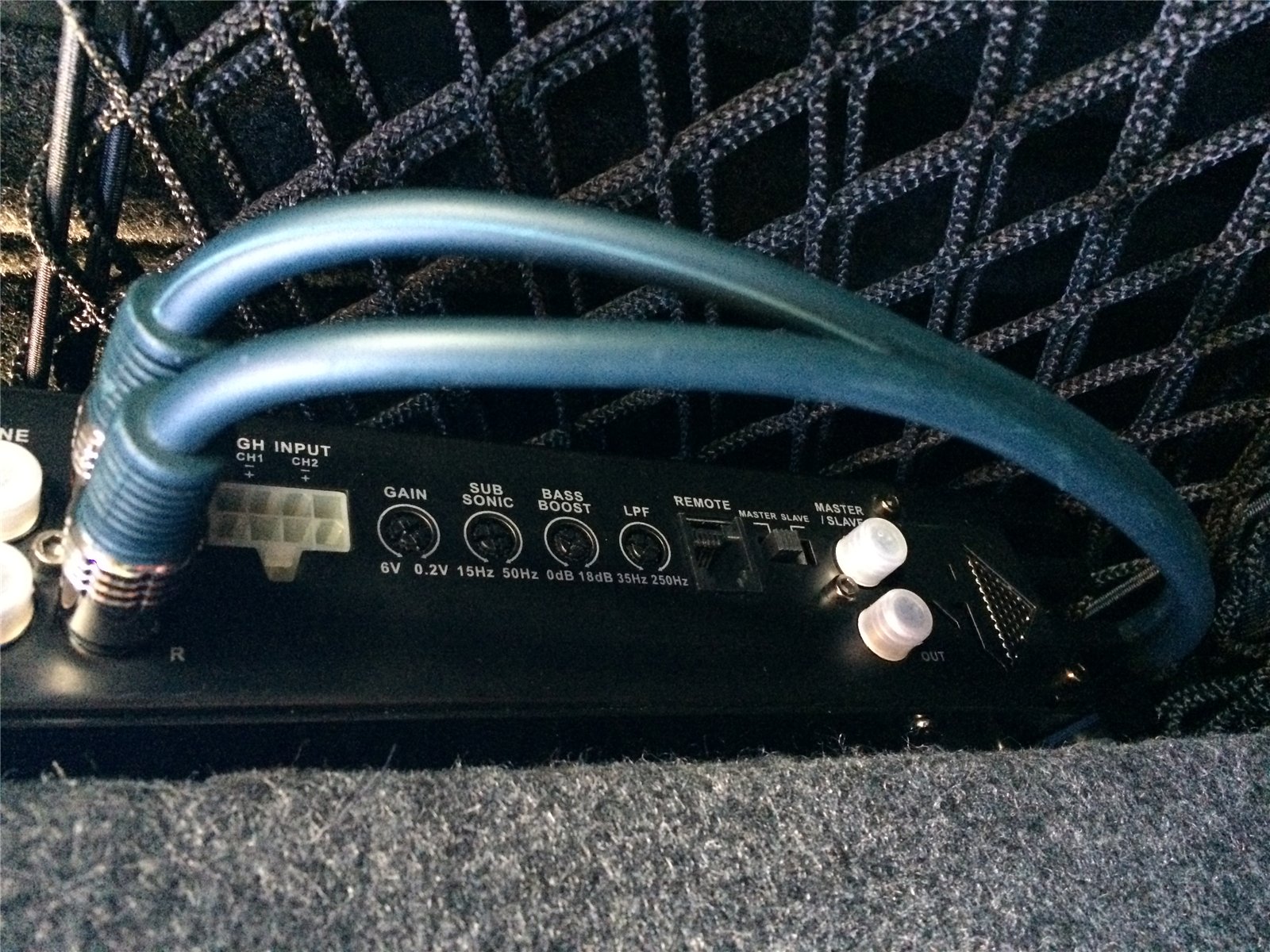

    Теперь нужно протянуть межблочники. Внимание. У межблочников есть направление, т.к экран припаивается только к одному концу. Поэтому нужно ставить началом надписи к магнитоле Так же межблочники класть строго в дали от электрических проводов.

    Подключаем окончательно!
    Включаем. И оно звучит. Все работает исправно!
    Polk Audio лег просто великолепно!

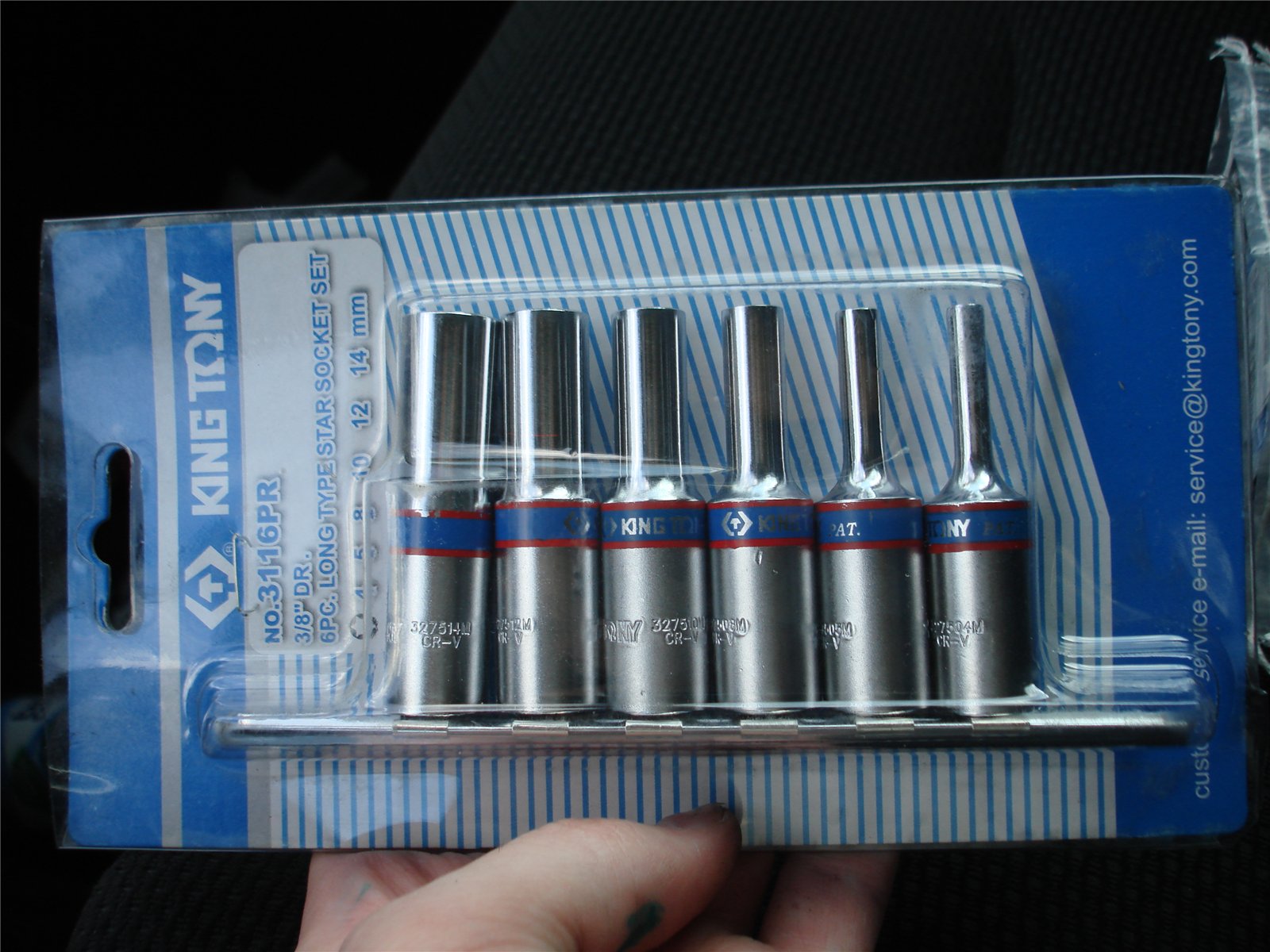

    Для разборки нам понадобиться инструмент:
    - набор шестигранников и зведочек
    - отвертки
    - головка Е5(без нее делать нечего, закупайтесь, желательно удлиненная)

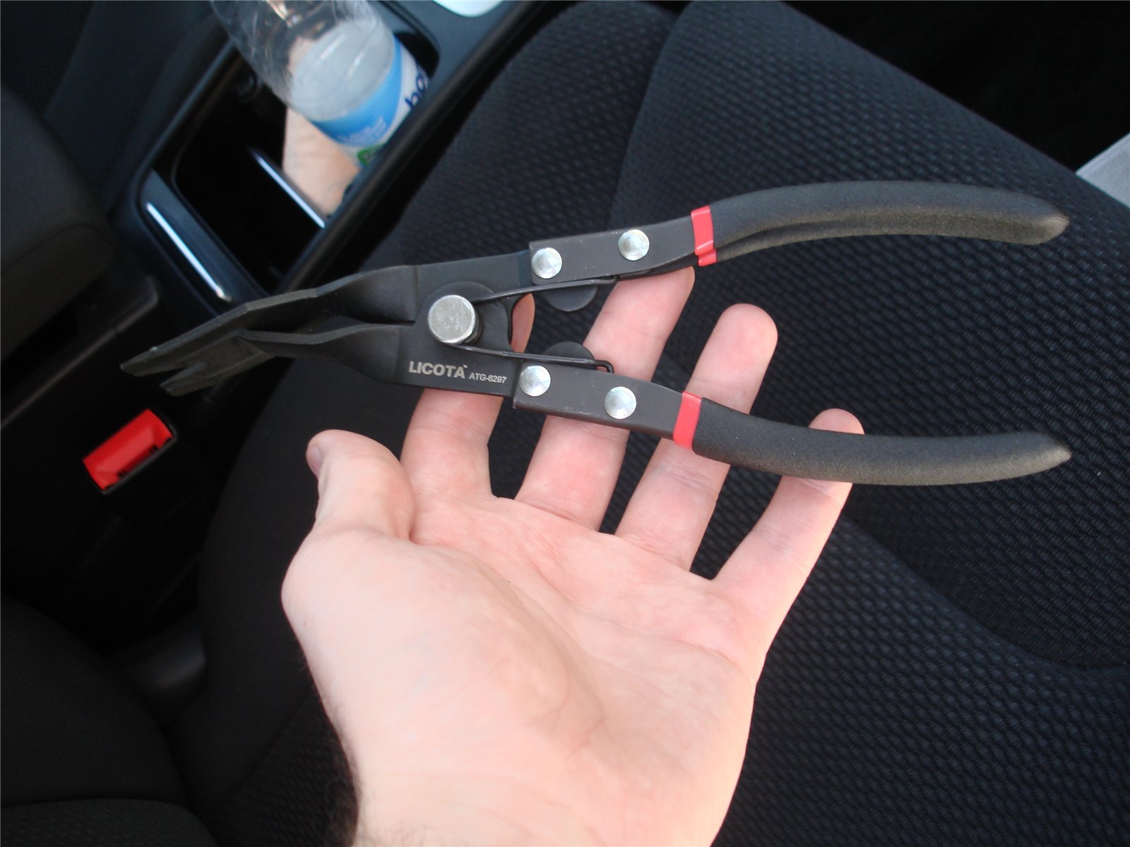

    - клещи для разжатия пистонов

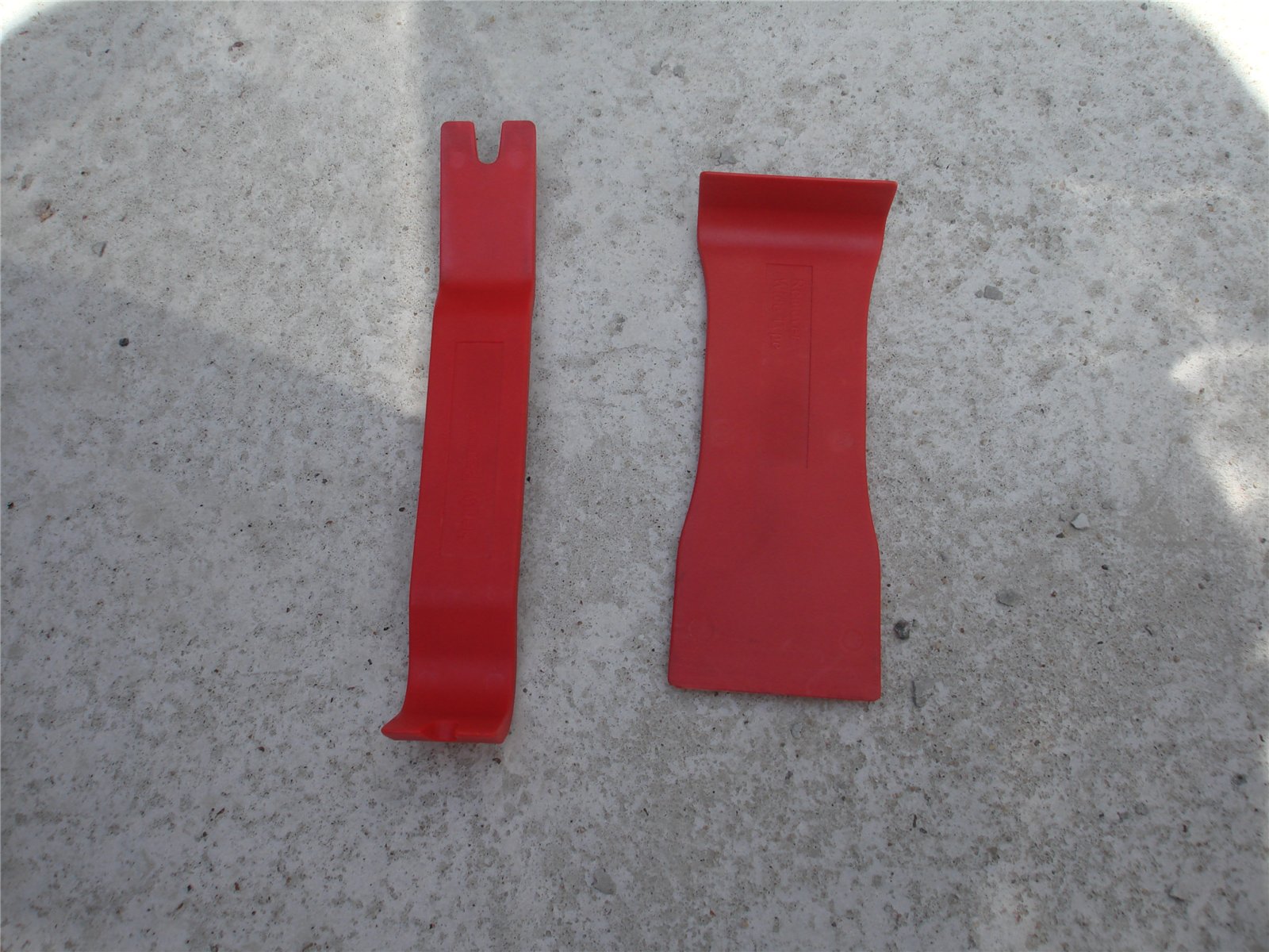

    - фомки для пластиковых обшивок

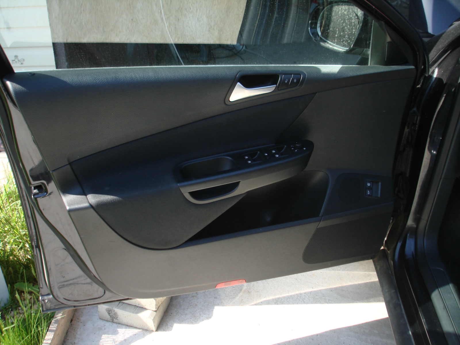

    Сначала пассажирская дверь.

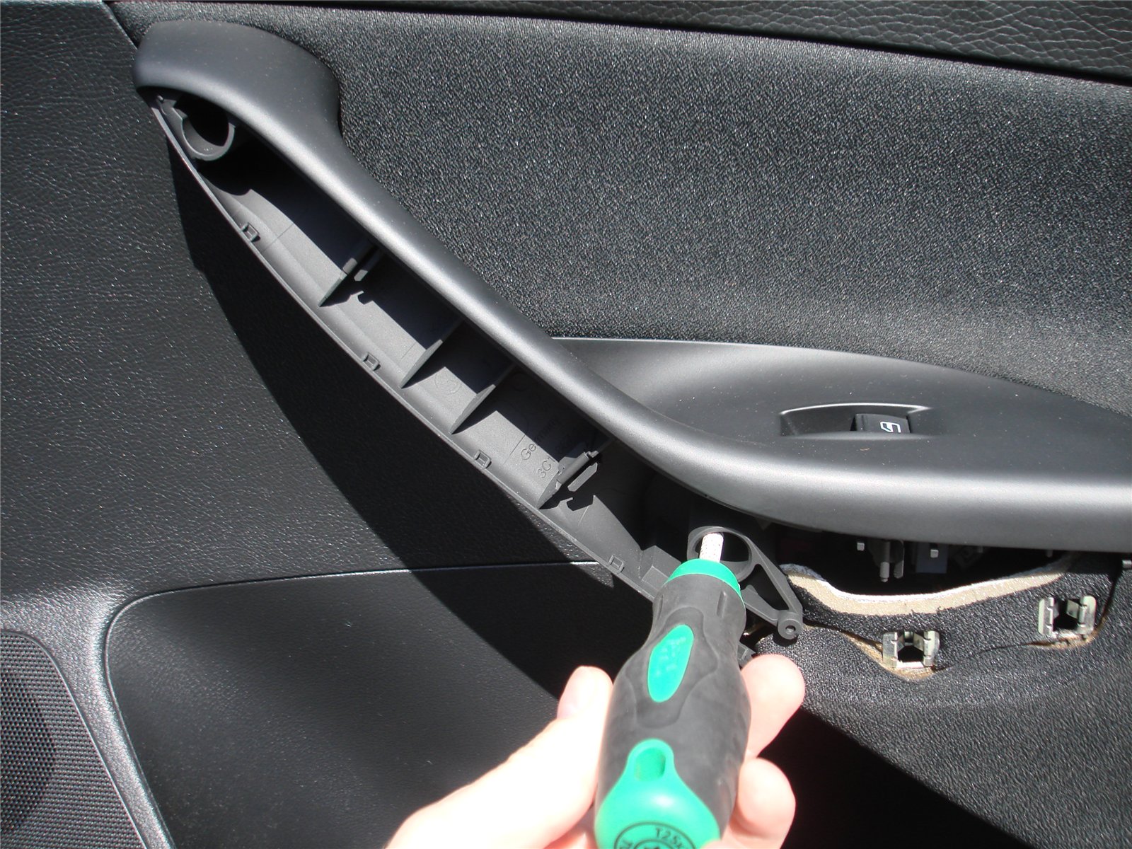

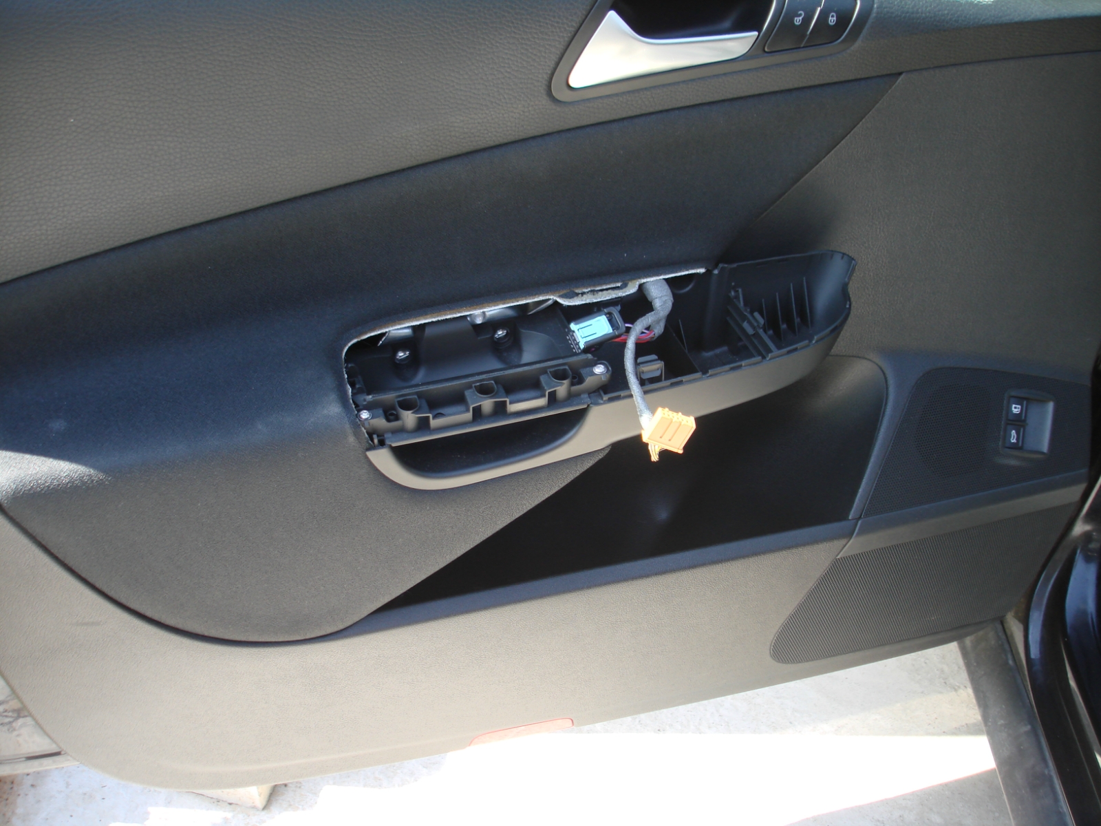

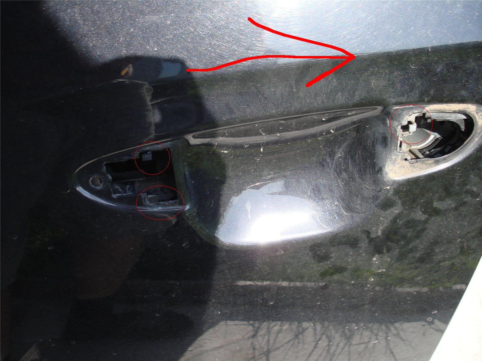

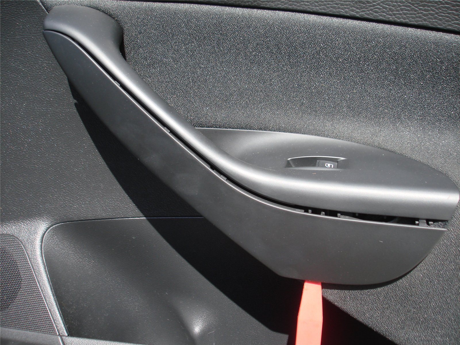

    Аккуратно поддеваем пластиковую накладку ручки двери:

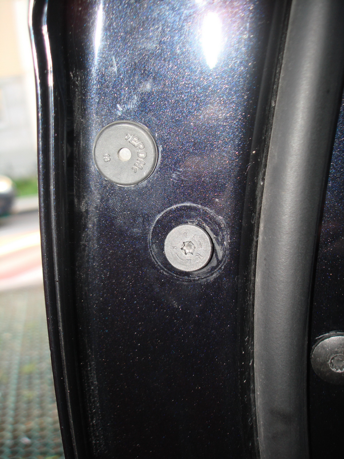

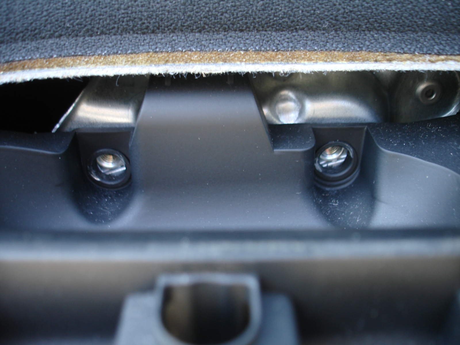

    Далее откручиваем 2 винта Торкс:

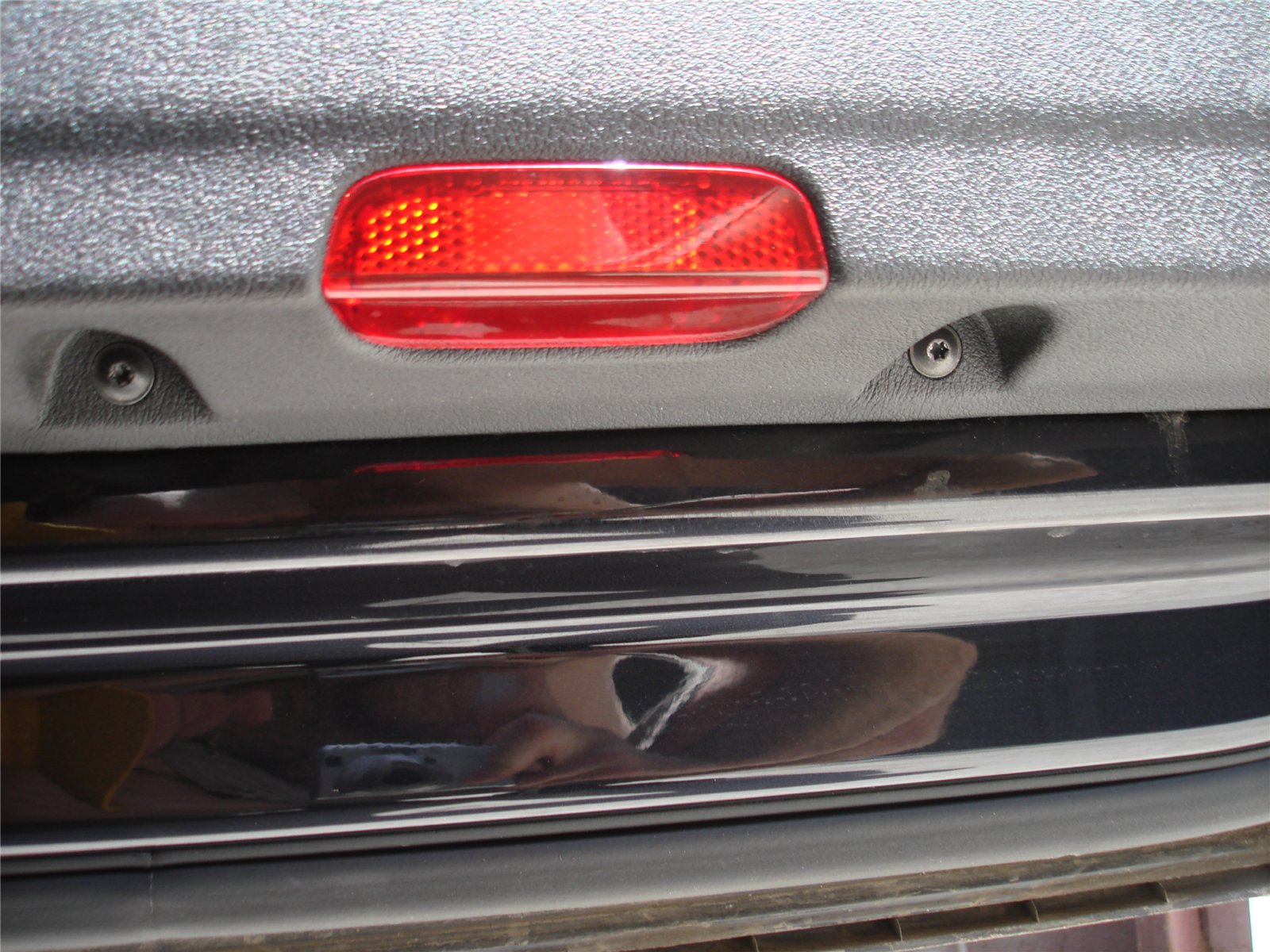

    Следом откручиваем 2 винта в районе плафона подсветки/катафота снизу двери:

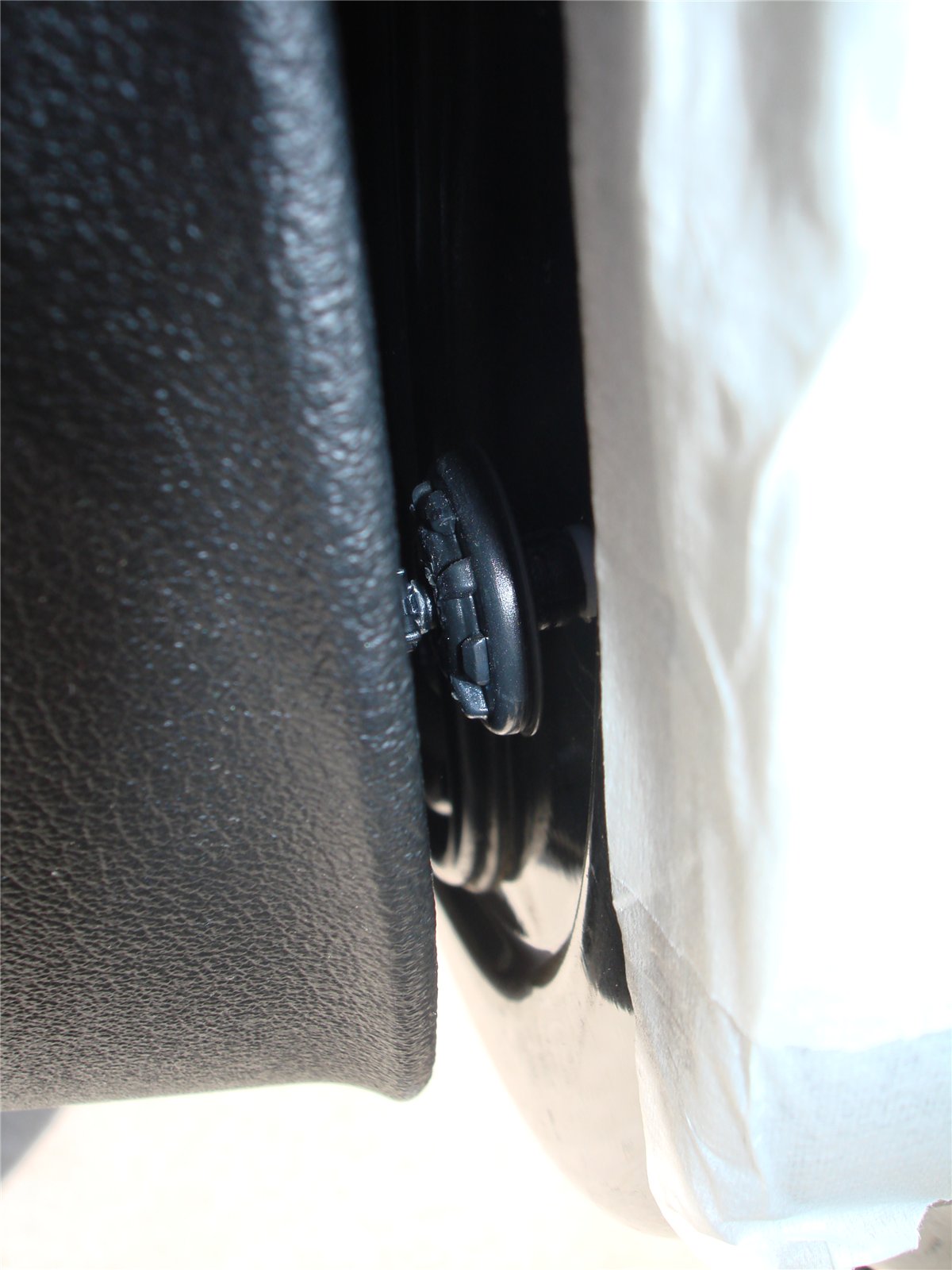

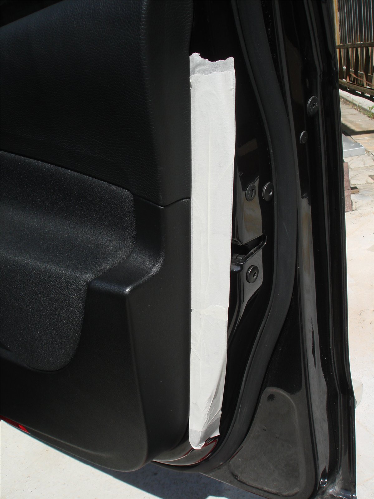

    Проклеиваем малярным скотчем часть двери, где будем орудовать клещами, чтобы не поцарпать краску

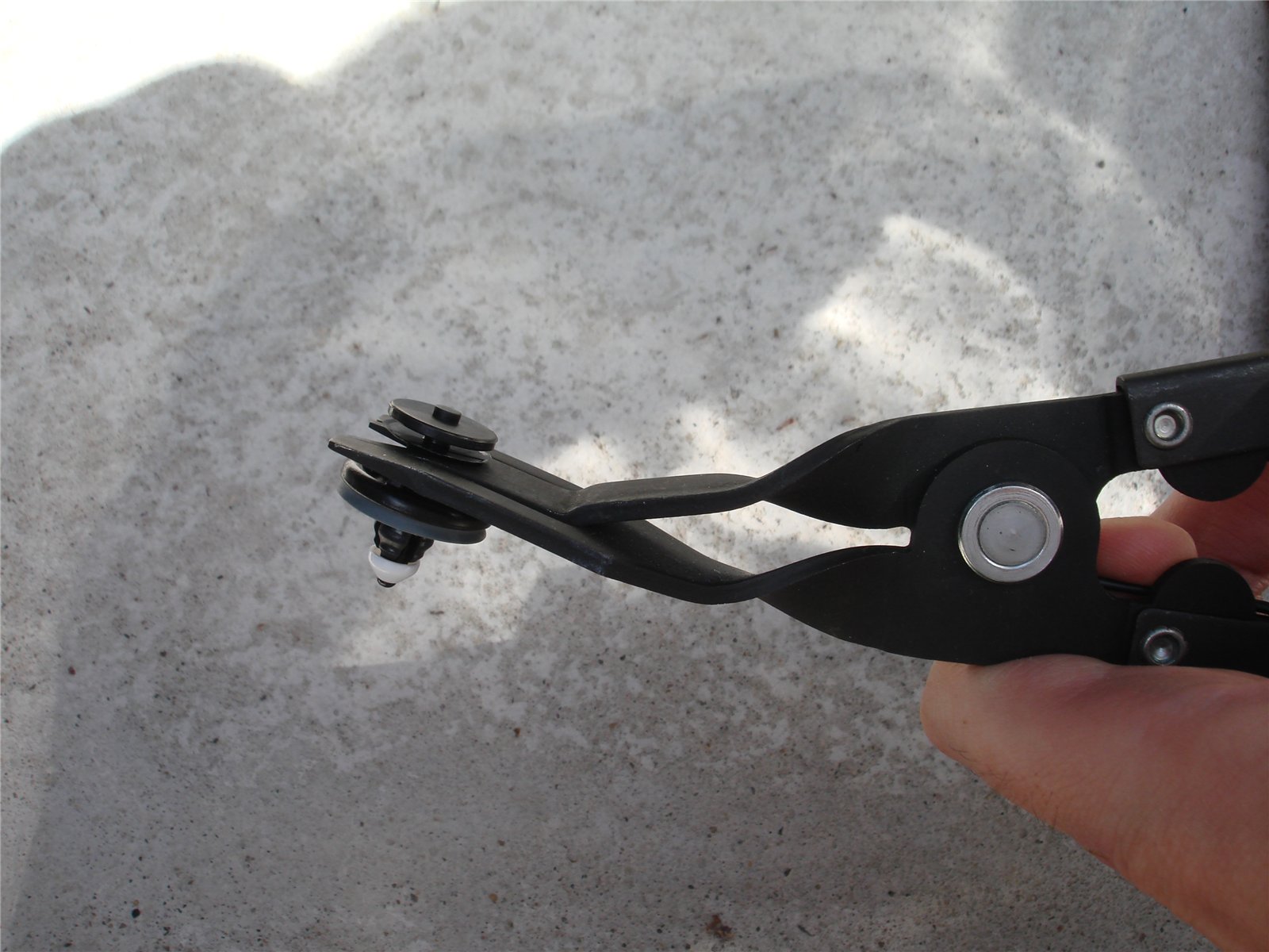

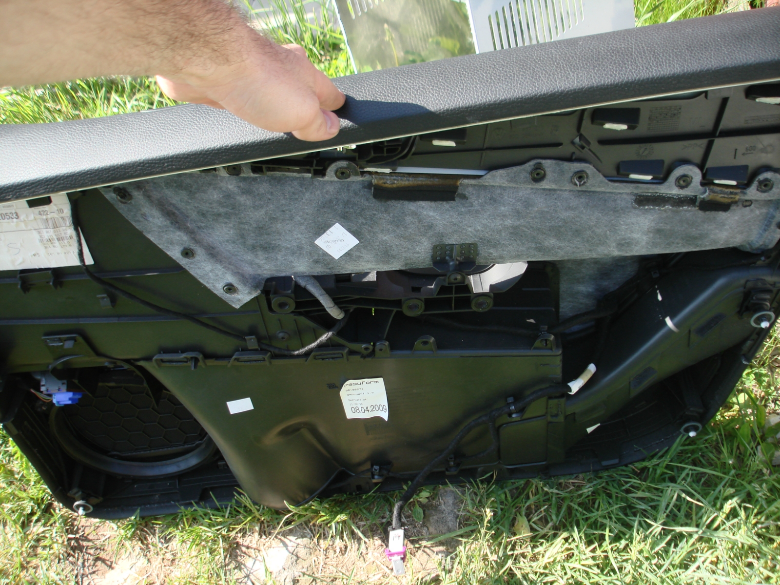

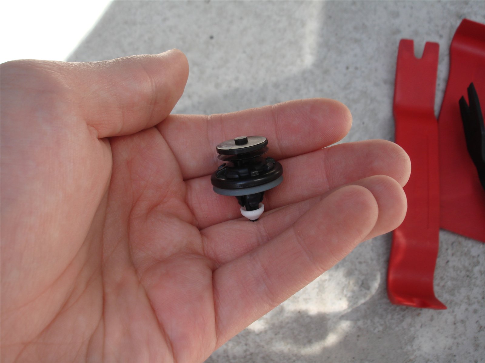

    Далее самое сложное я бы сказал в разборке двери. Снять обшивку, расклипсовав пистоны. При этом дергать нельзя, отломать посадочное место для пистона.

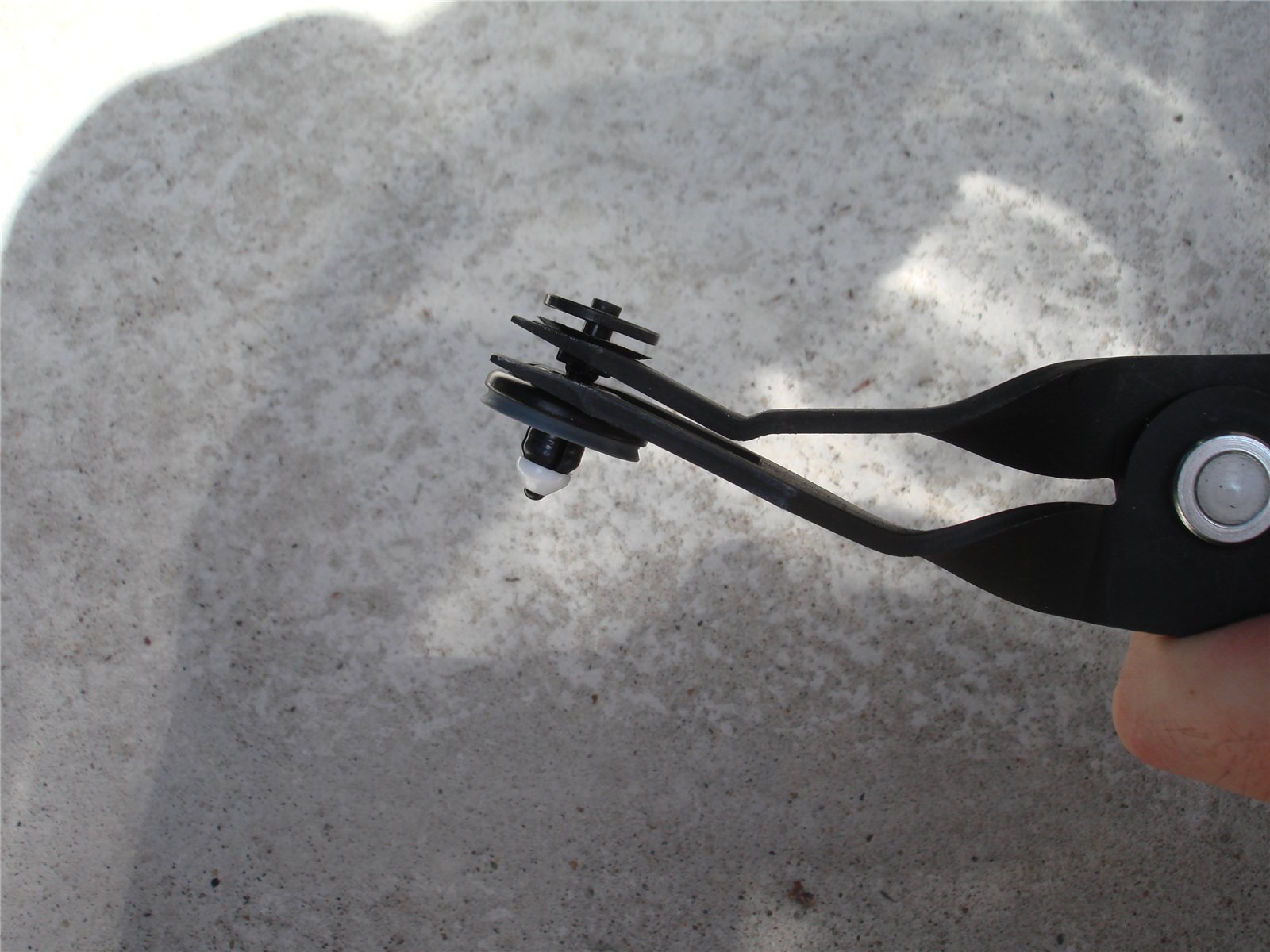

    Пистон выглядит вот так:
    С закрытом состоянии клипса выглядит так:
    В открытом так. Вполне ясно как работают клещи:
    Вот он наш пистон родимый. Вставлять клещи отщелкиваем пистоны по очереди. Неудобно, не видно нефига, места мало. Но нужно. Качака ждет, динамики стынут, усилок прохлаждается
    Если вы выполнили все пункты, то у вас в руках через n-ое кол-во минут будет целая и невредимая обшивка двери:

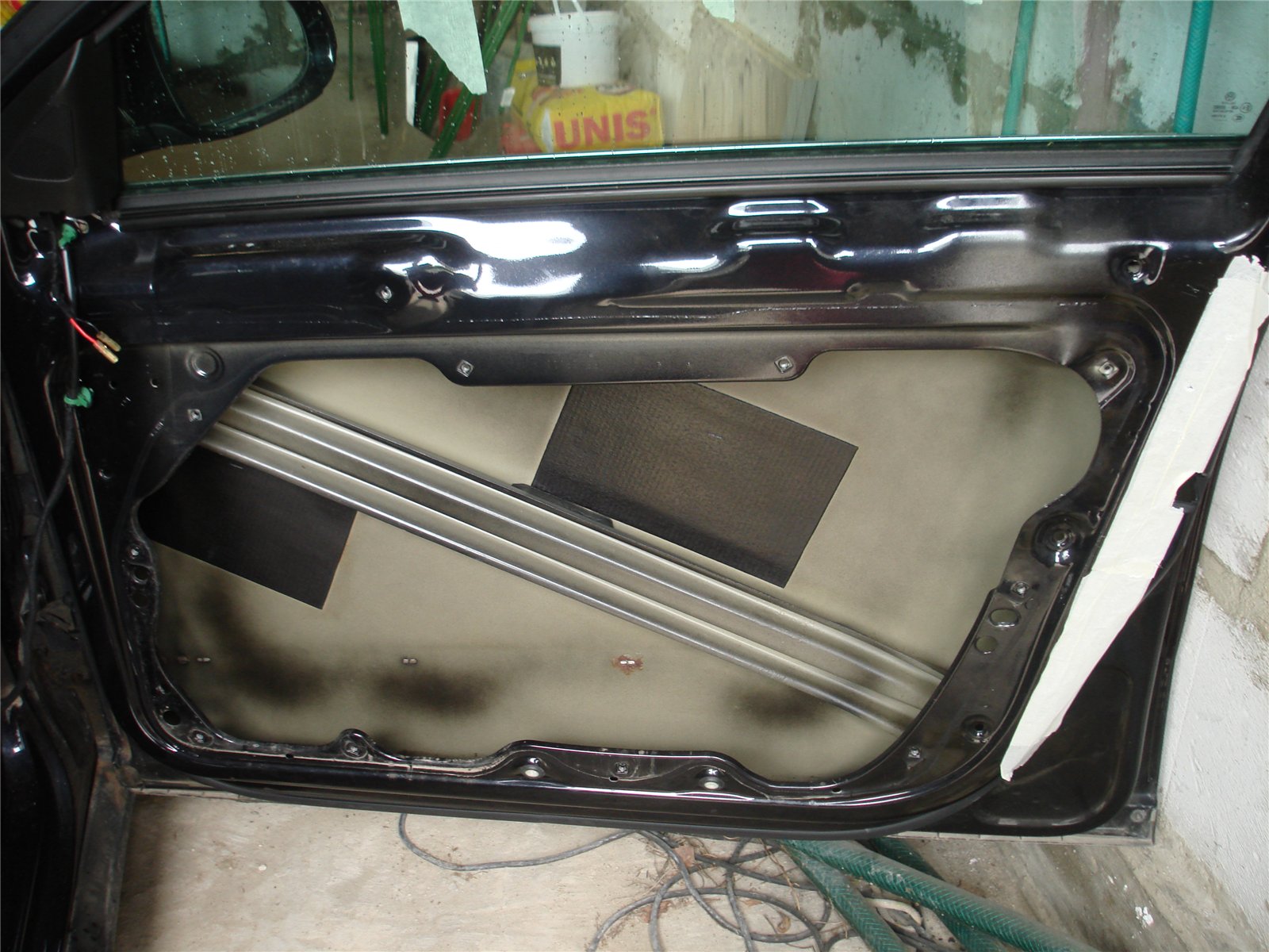

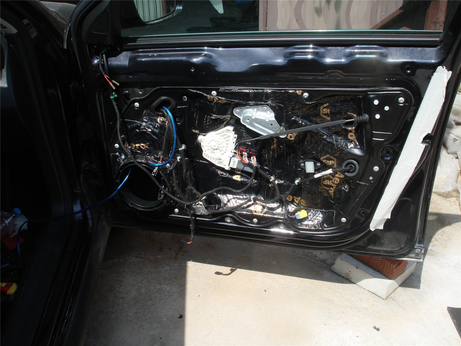

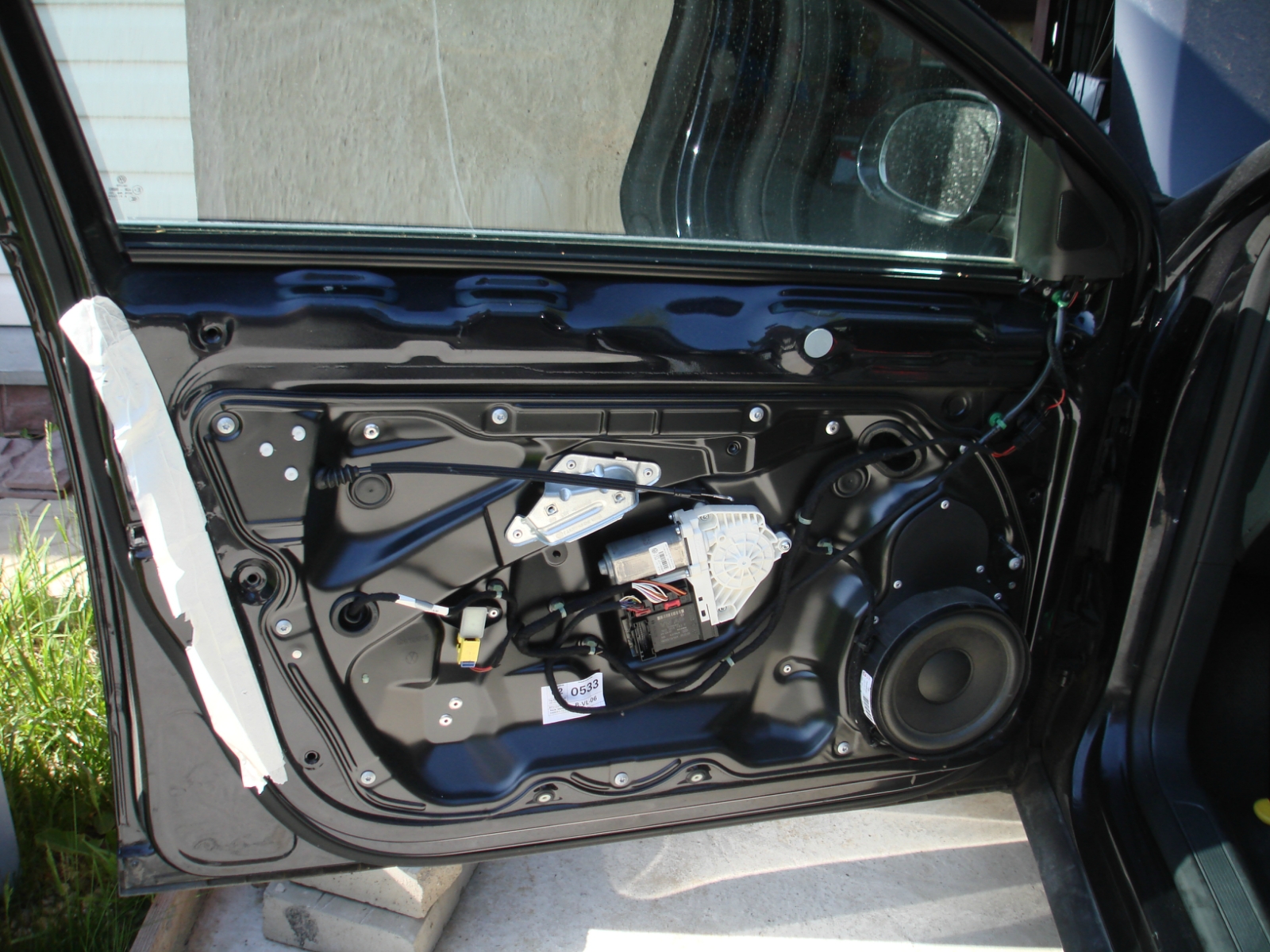

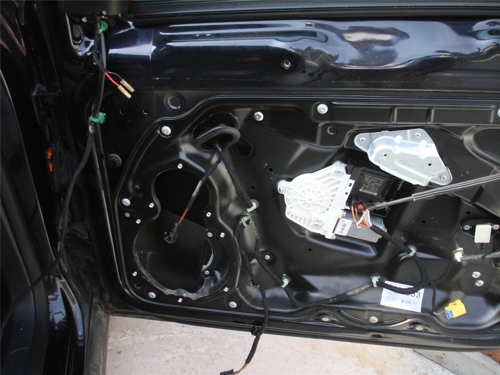

    Дверка внутри.

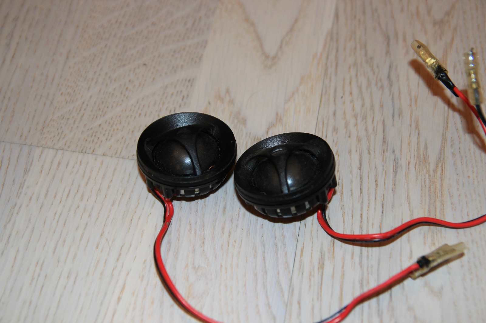

    Начинал я дальше с пищалки.
    Снимаем родную пищалку.

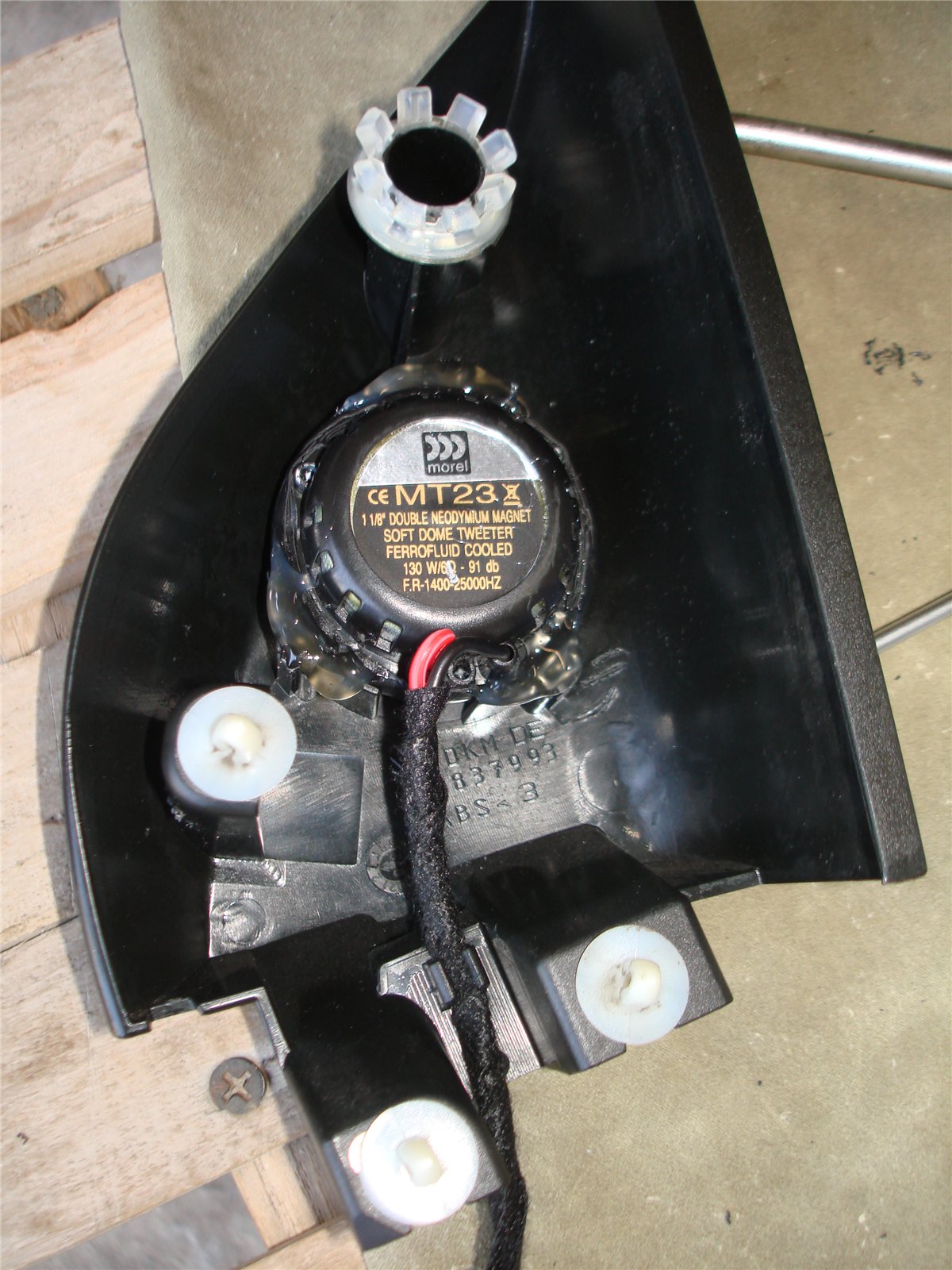

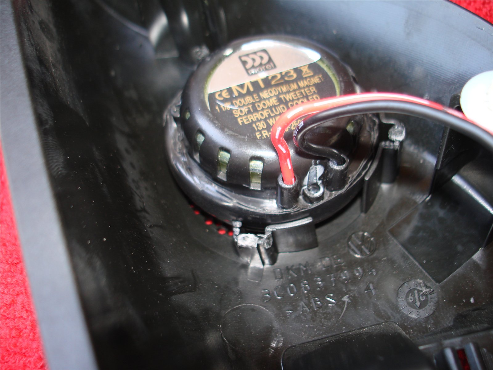

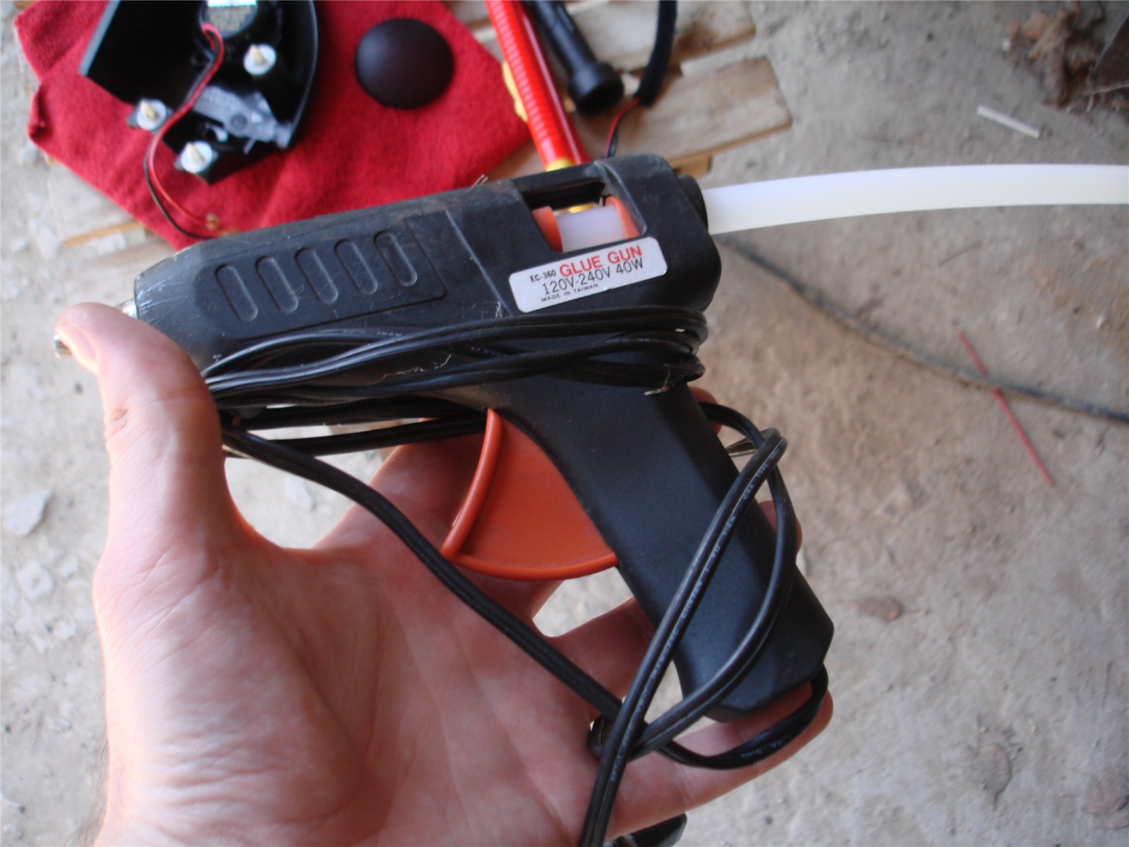

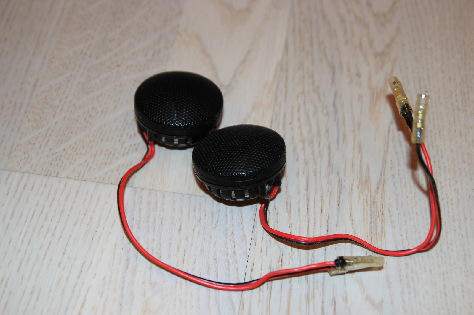

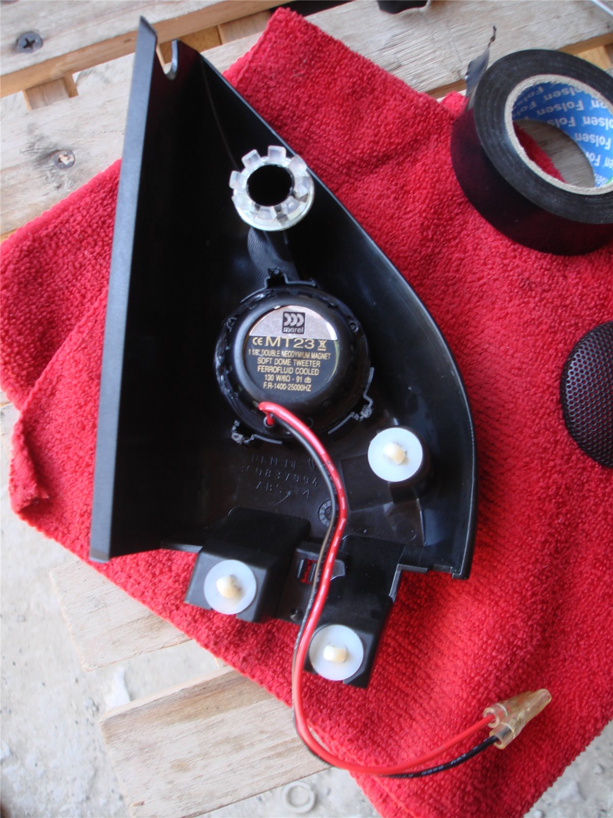

    Ставить мы будем Morel MT23!
    Вырываем родную пищалку, обматываем Морельку изолентой, чтобы увеличить внешний диаметр и вставляем(плотно) в штатное посадочное место.
    Берем клеевой пистолет и с помощью него вклеиваем пищалку:
    Готовый твитер, правда уже с другой стороны. Но не суть.
    Ставим на место:

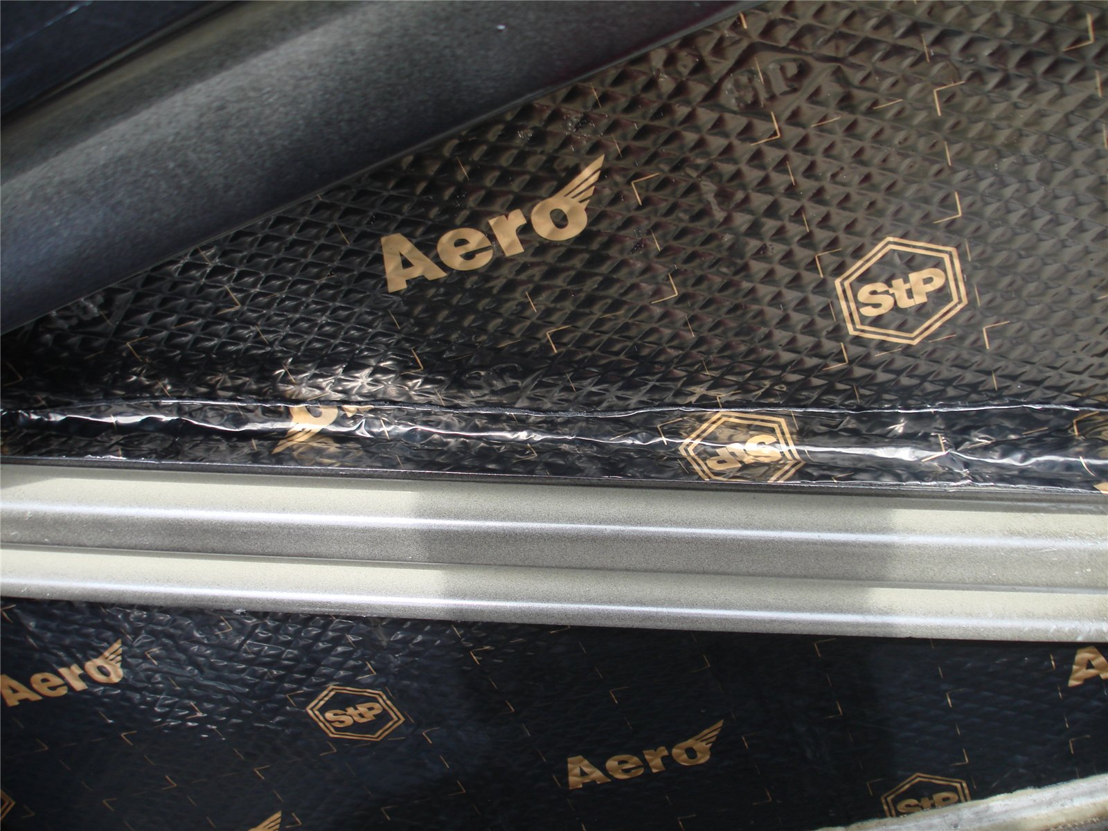

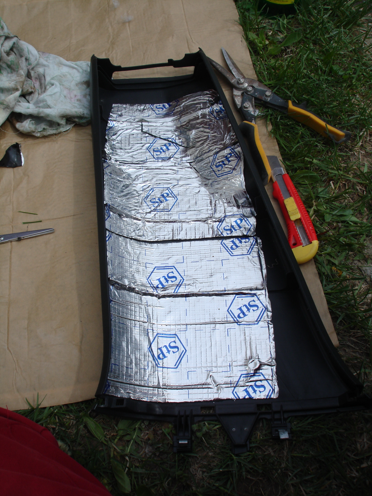

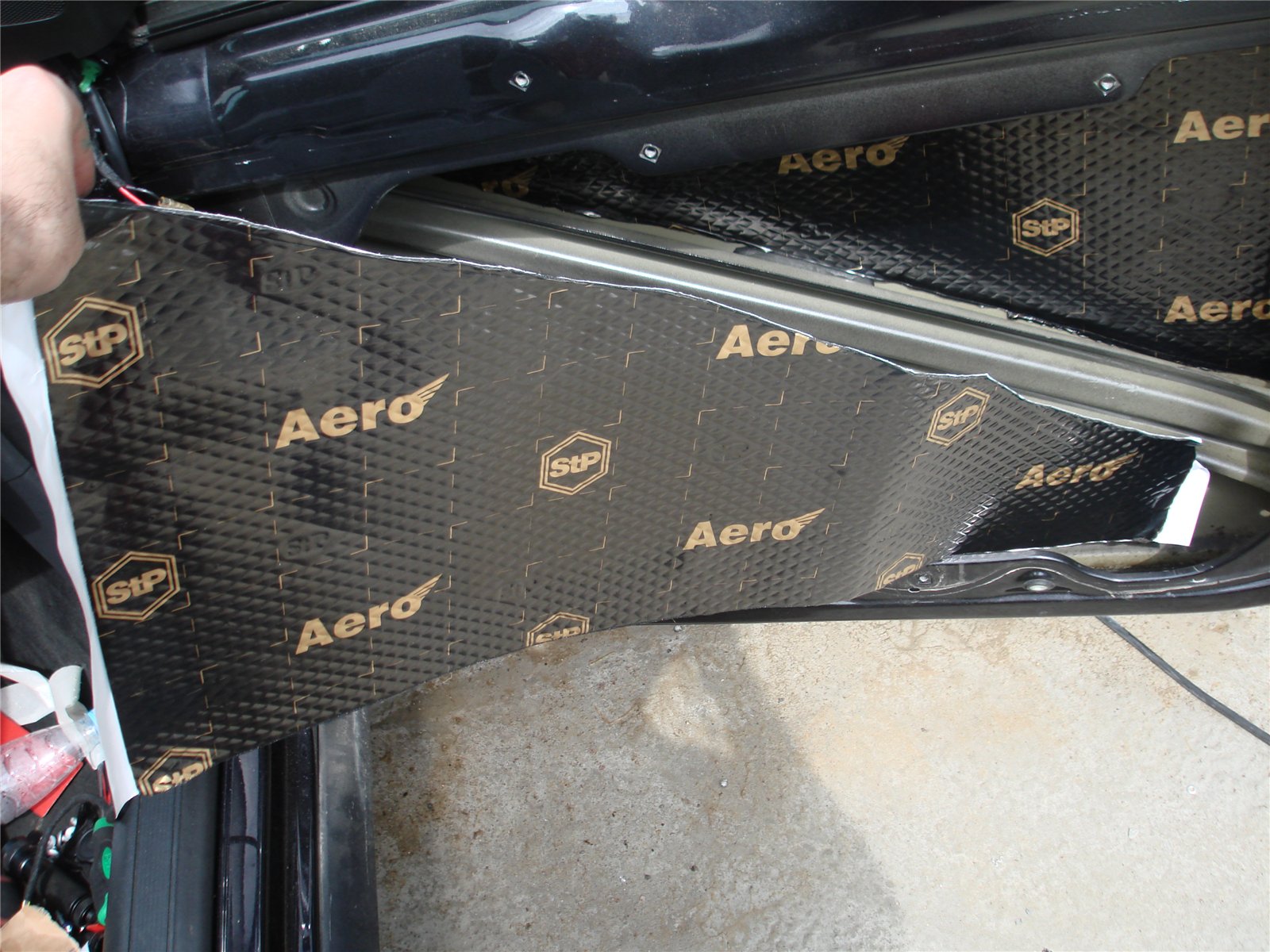

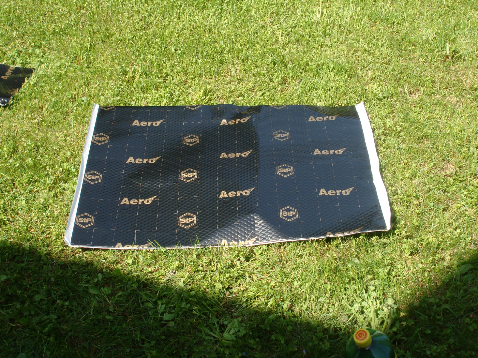

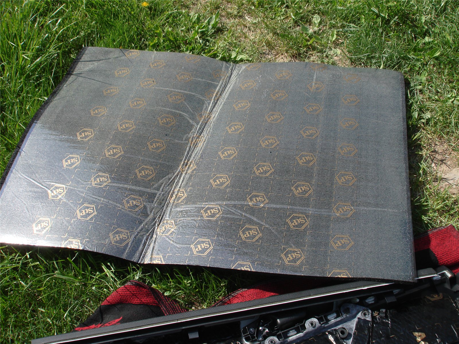

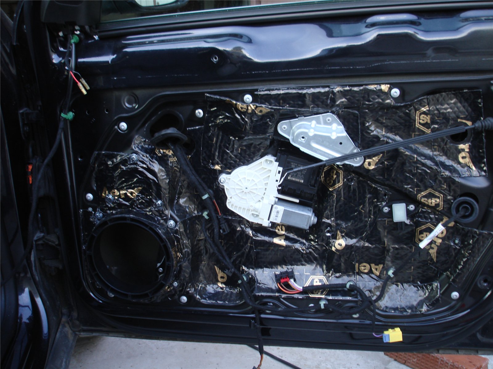

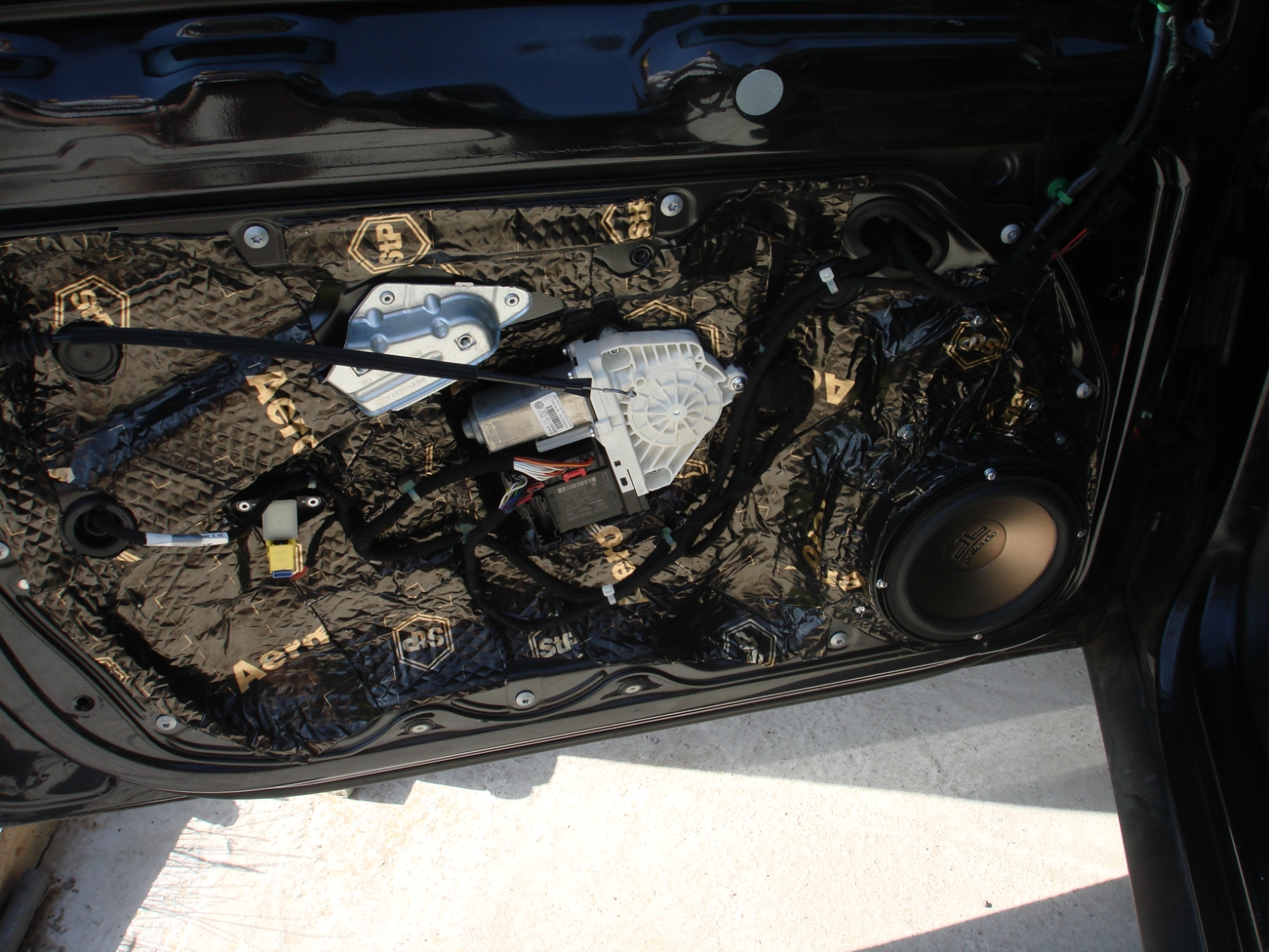

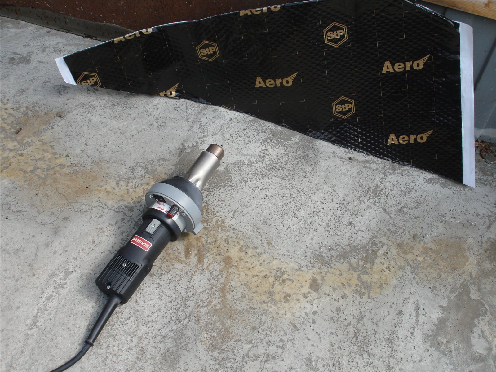

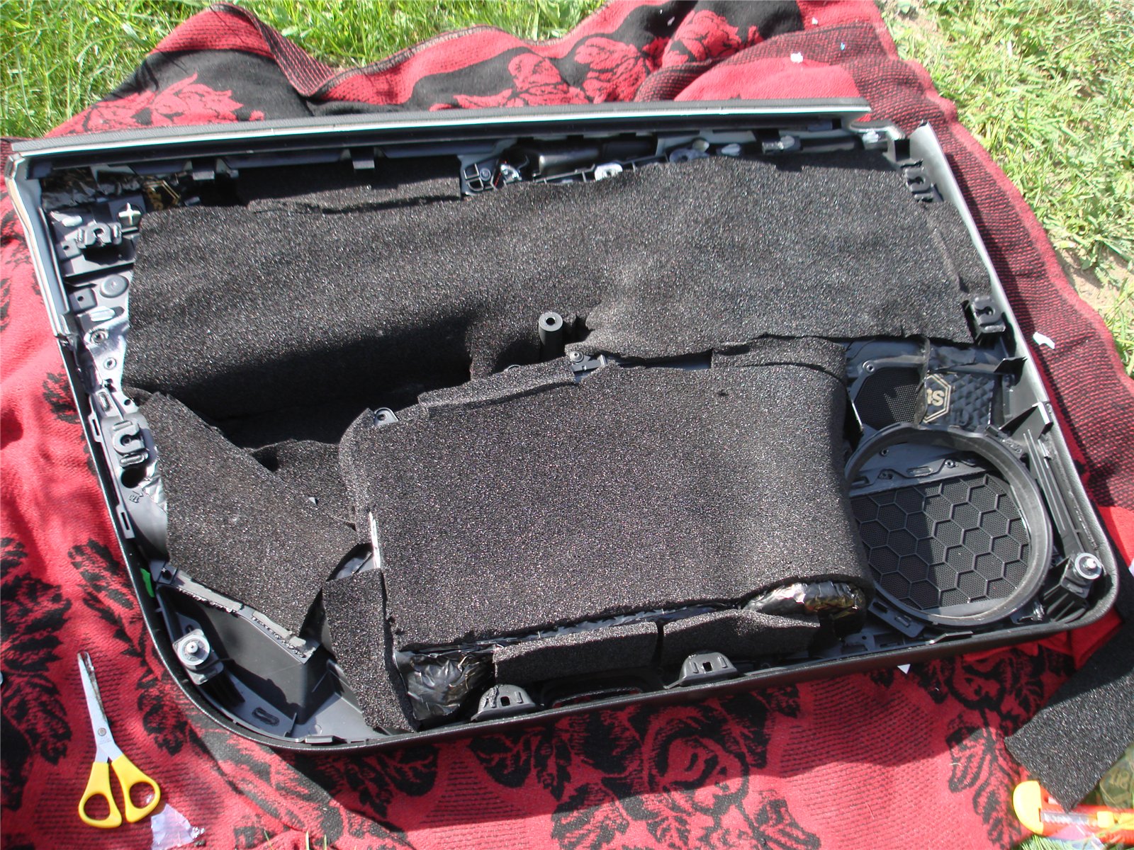

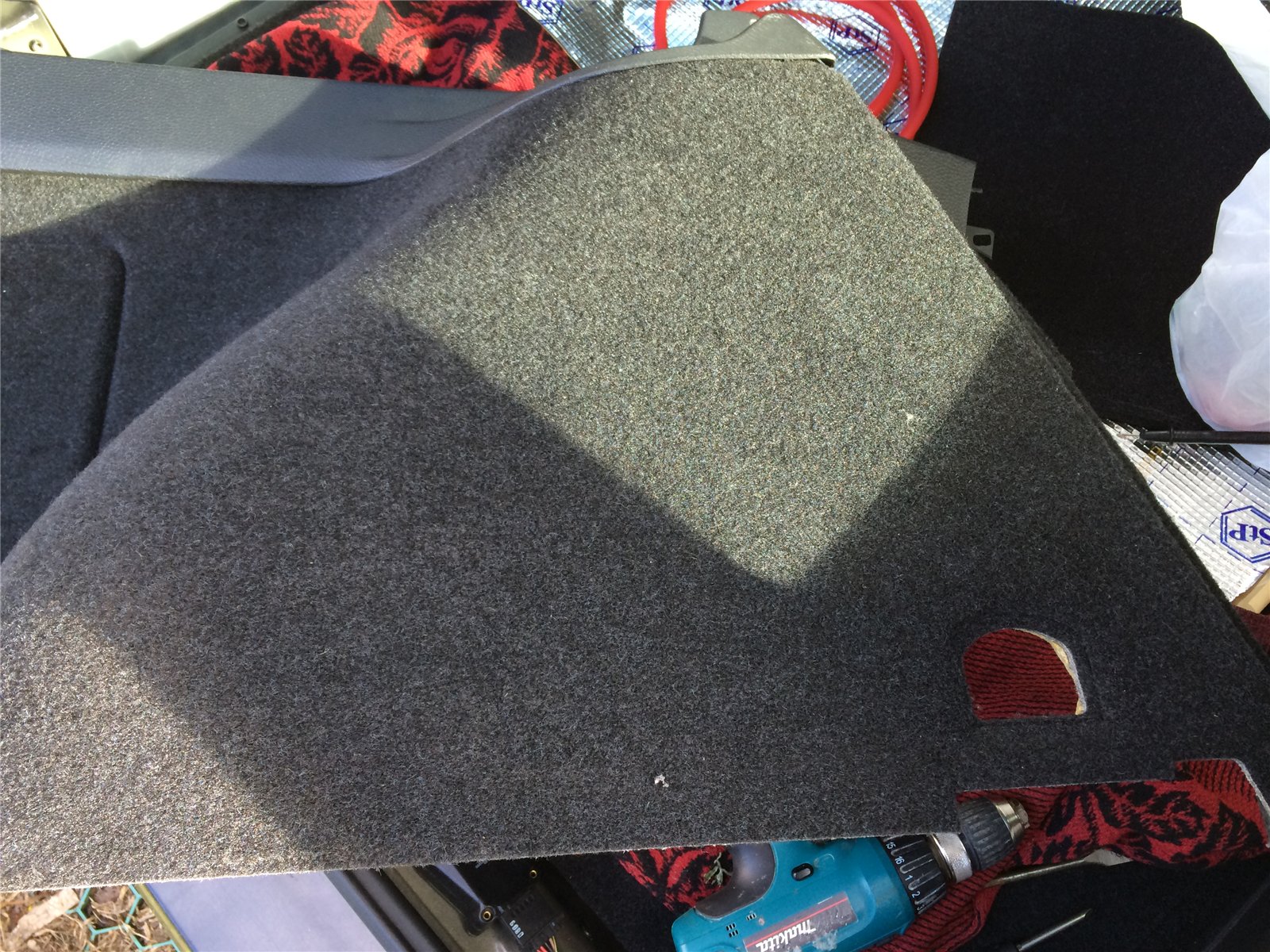

    Берем материал для виброизоляции STP Aero

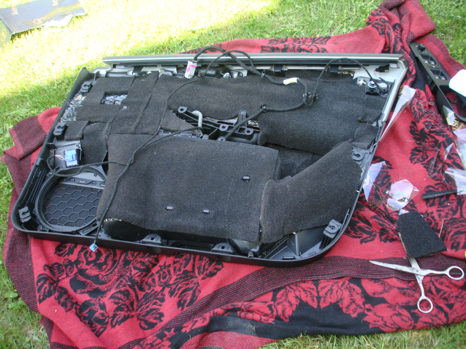

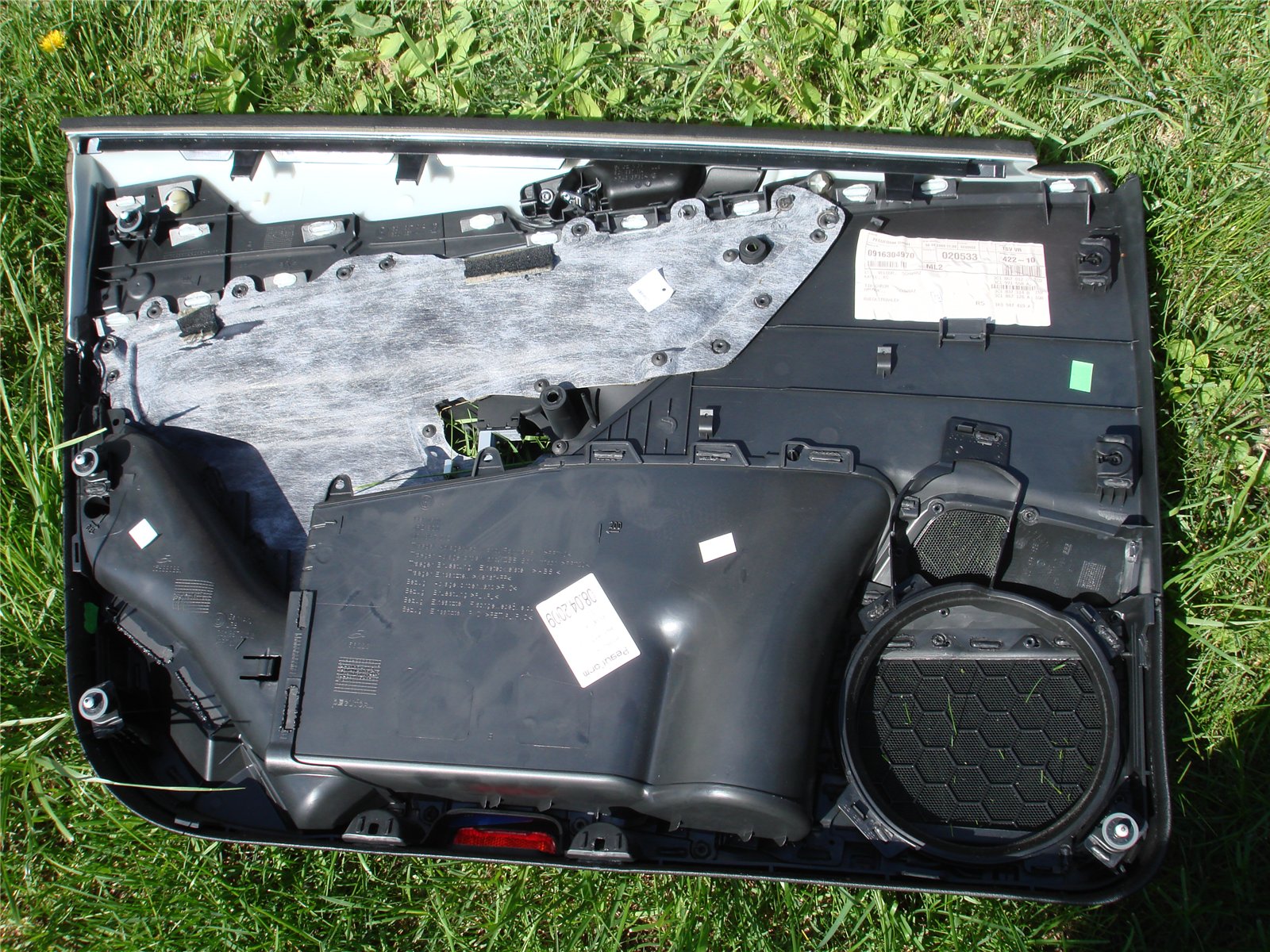

    И нашу обшивку:

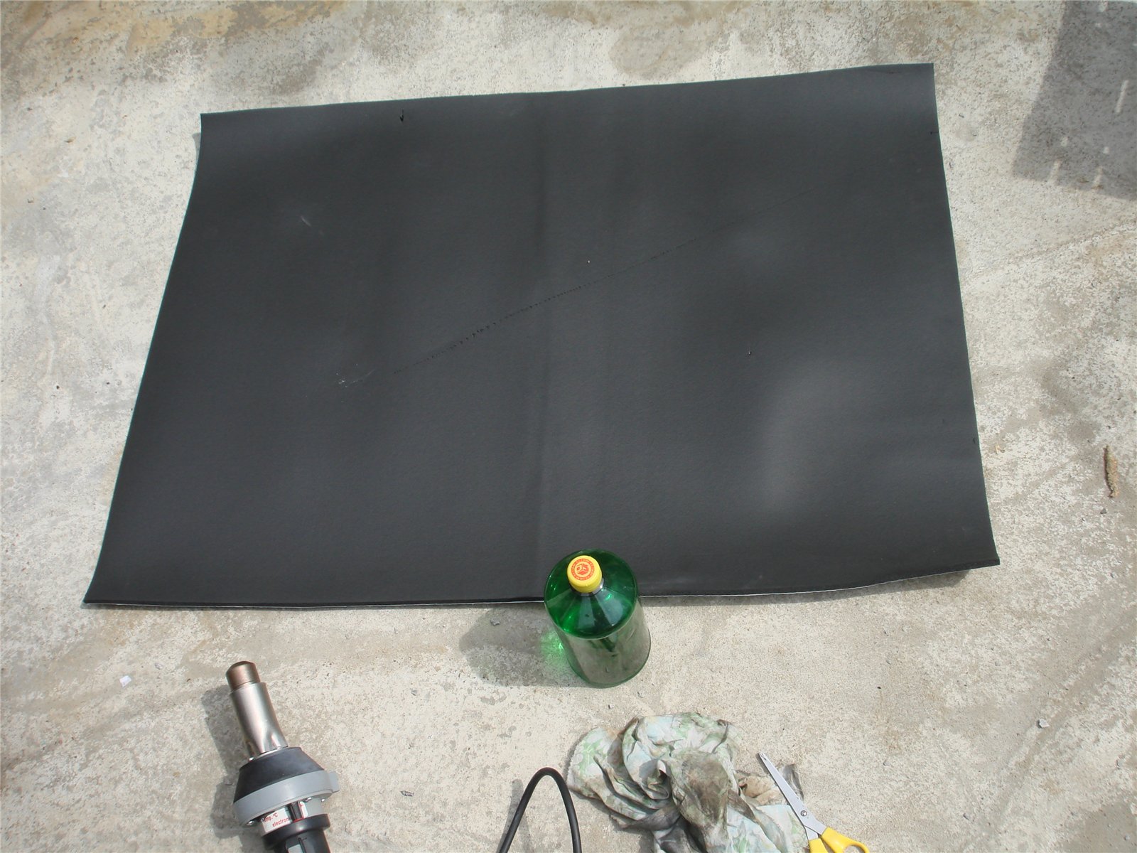

    Обезжириваем её Уайт-спиритом и сдираем все наклейки.
    Для лучшей адгезии к пластику я использовал строительный фен. Я вам скажу адовая штука, плавит линолеум
    для шумоизоляции и как антискрип я купил Битопласт 10мм. Можно взять Бипласт 10мм. 10мм как раз влезает, почти впритык.
    Начинаем обклеивать самые мягкие места обшивки.
    Конечно я не мастер оклейки и не умею вырезать бантики из фантиков, поэтому где-то клеил кусками. Самое главное правило - если клеите кусками, то нужно клеить внахлест! Чтобы вибрация из одного куска передавалась в соседний.
    А Битопластом клеить можно как хочешь!

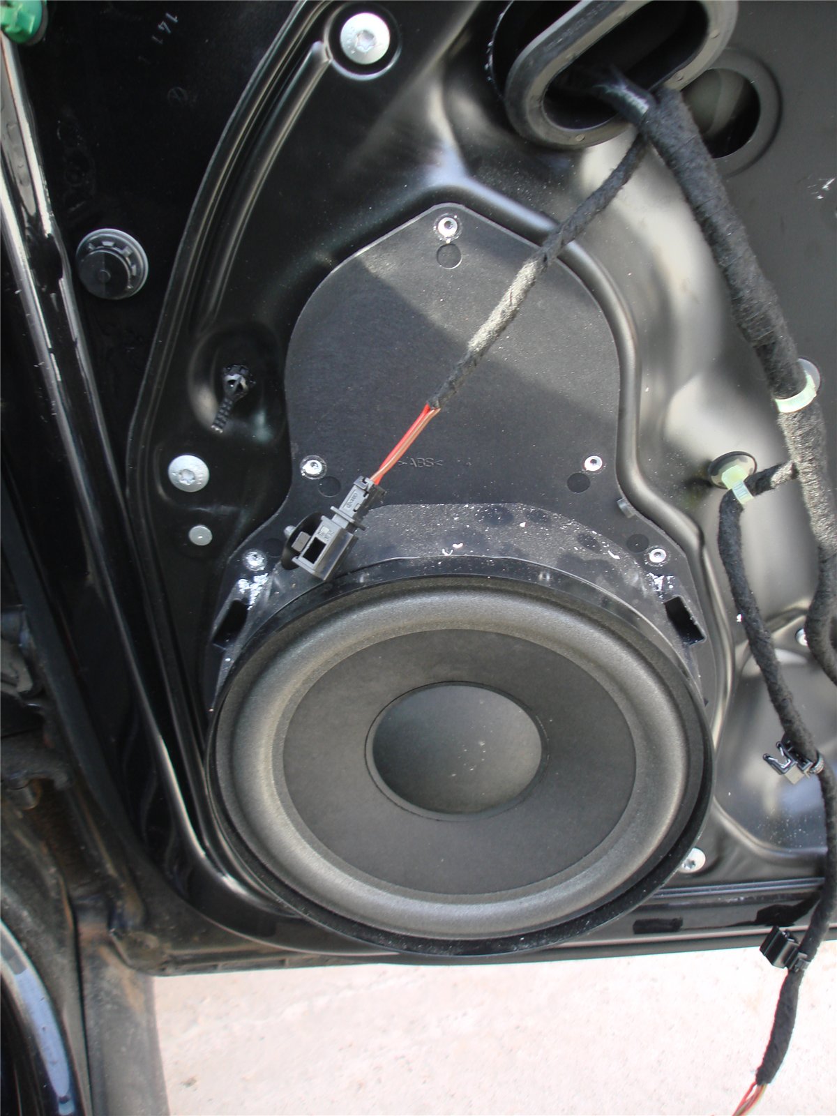

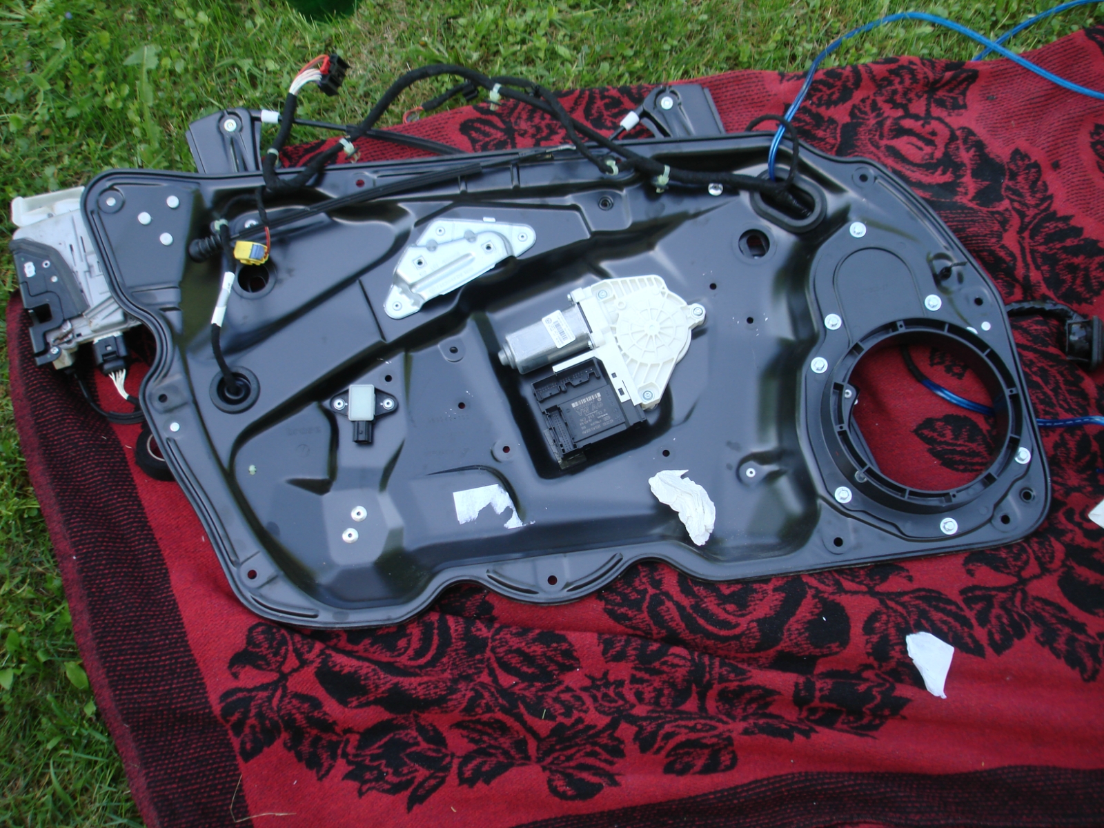

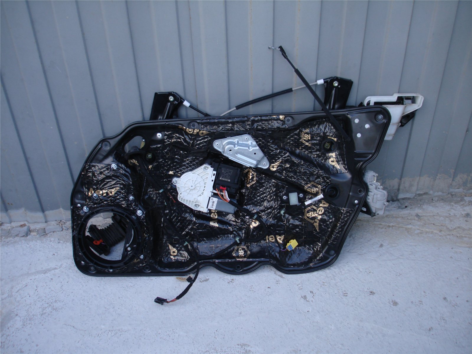

    Далее переходим на карту. Пока она на автомобиле, то удобно её обклеить и снять проставку(попросту - она не елозит по земле, когда она на авто).

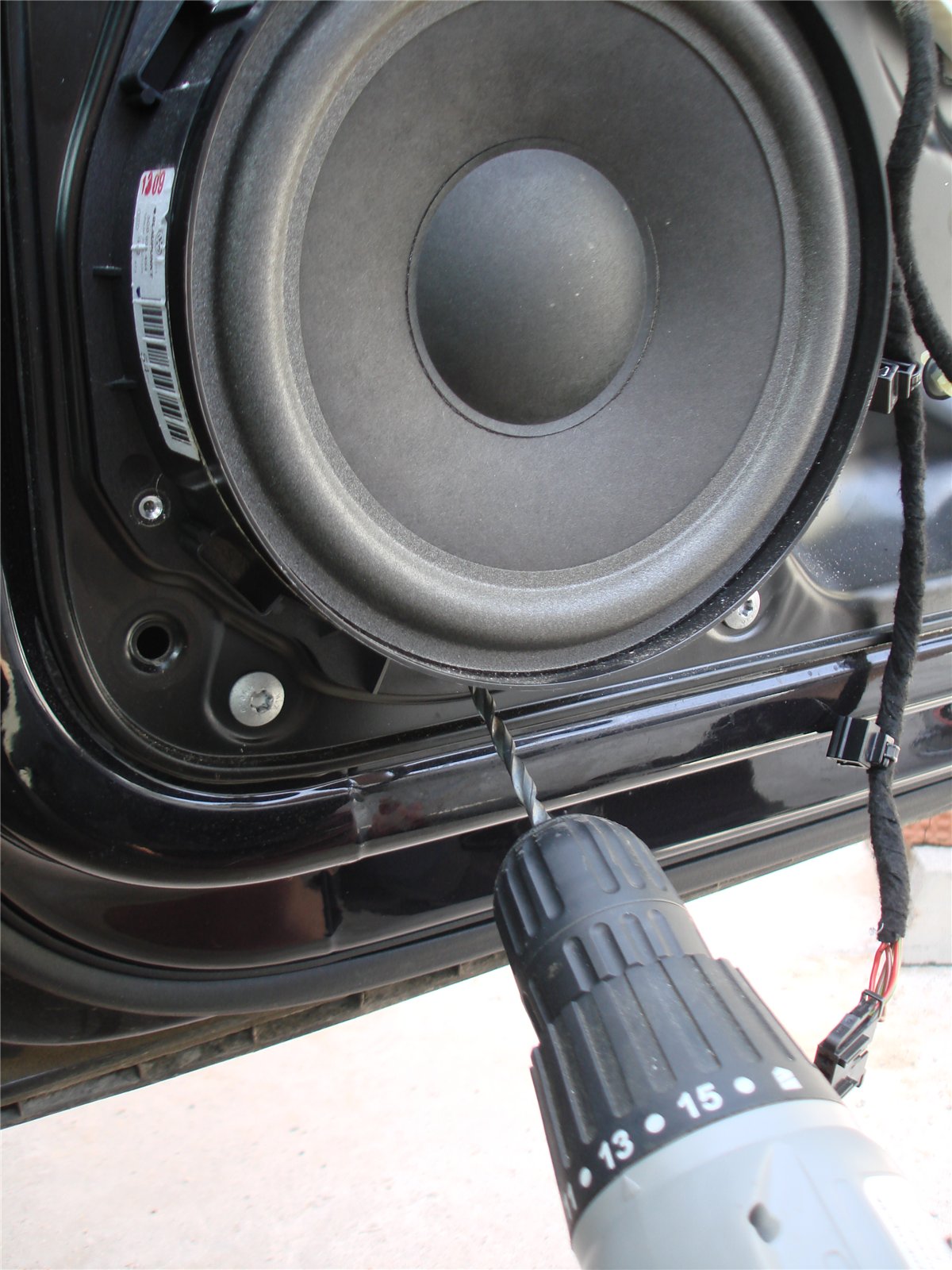

    Штатный хлам. Хотя признаться звучит он ничего так, наверно в разы лучше, чем штатная акустика на Б5. Хоть с усилком, хоть с RNS на Б5.

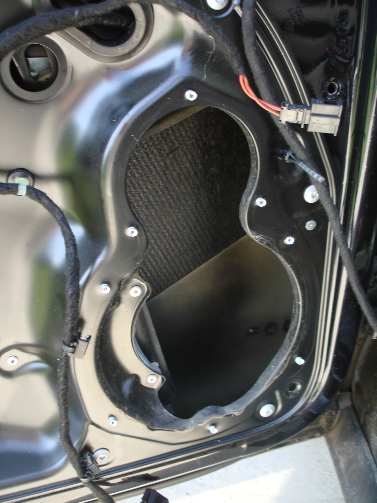

    Высверливаем заклепки:
    Готово!
    Теперь самое нужно. Нужно убрать остатки заклепок:

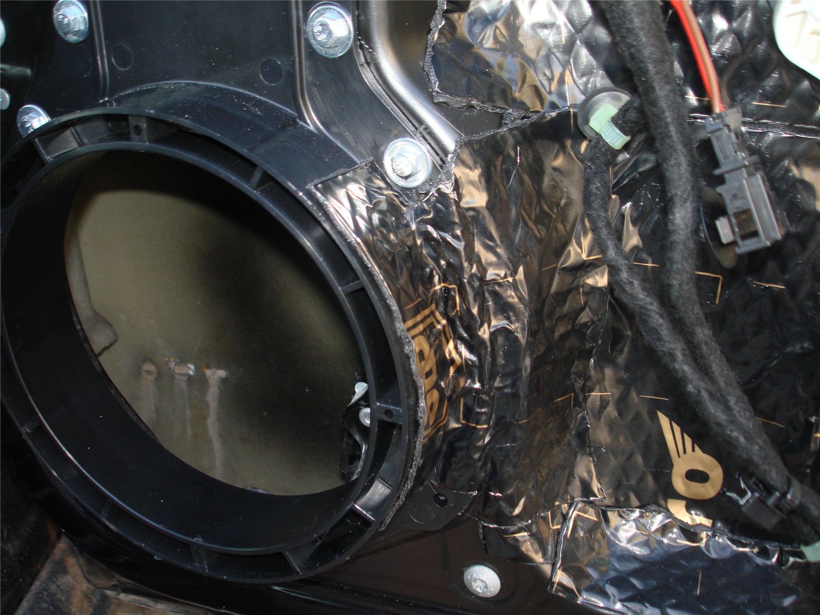

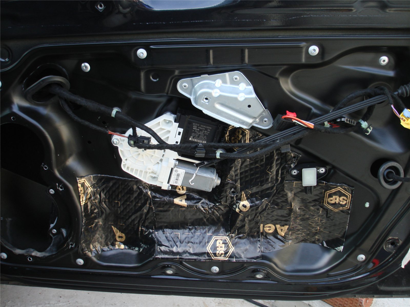

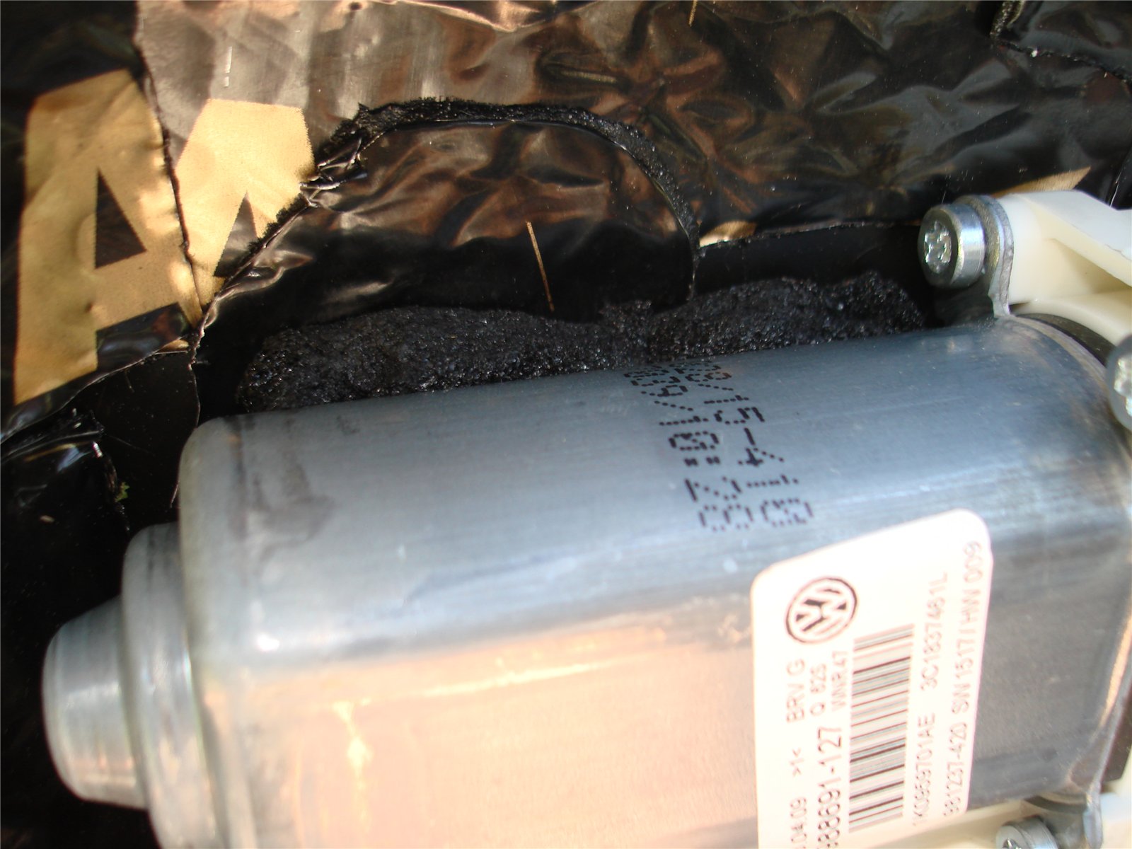

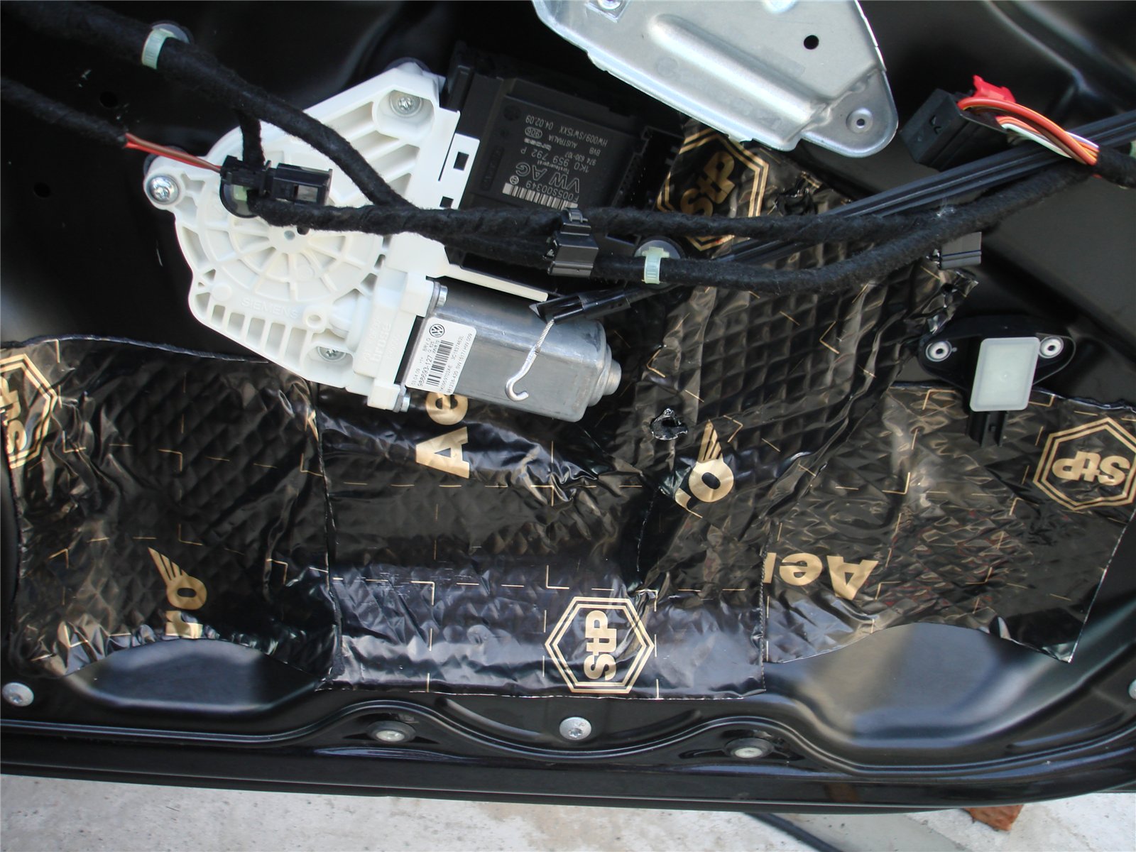

    Далее карту обезжириваем, сдираем все наклейки и начинаем проклеивать виброй:
    Пилите, Шура, пилите

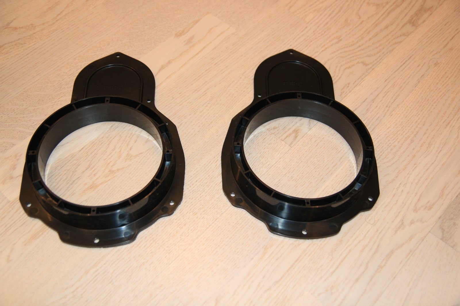

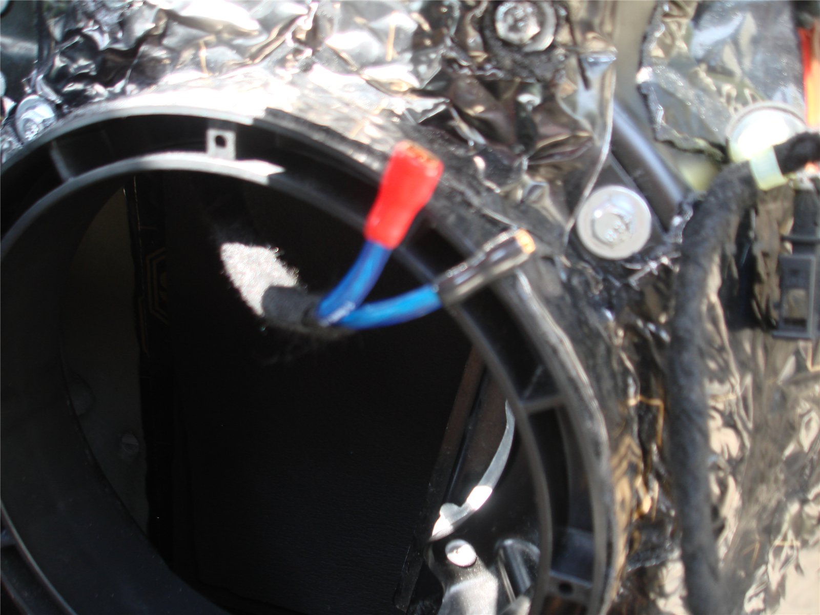

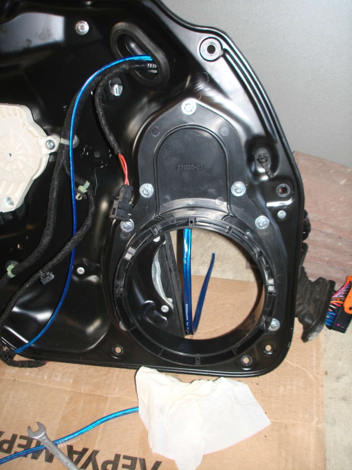

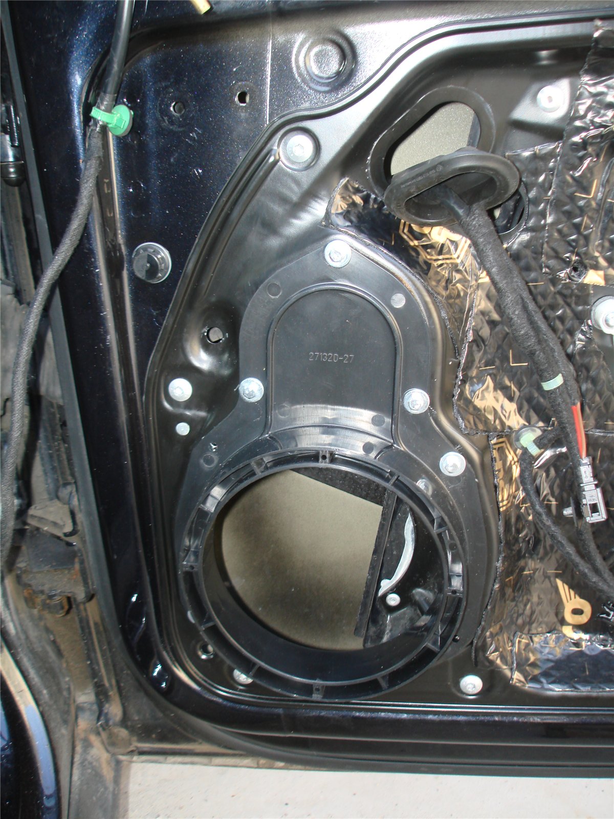

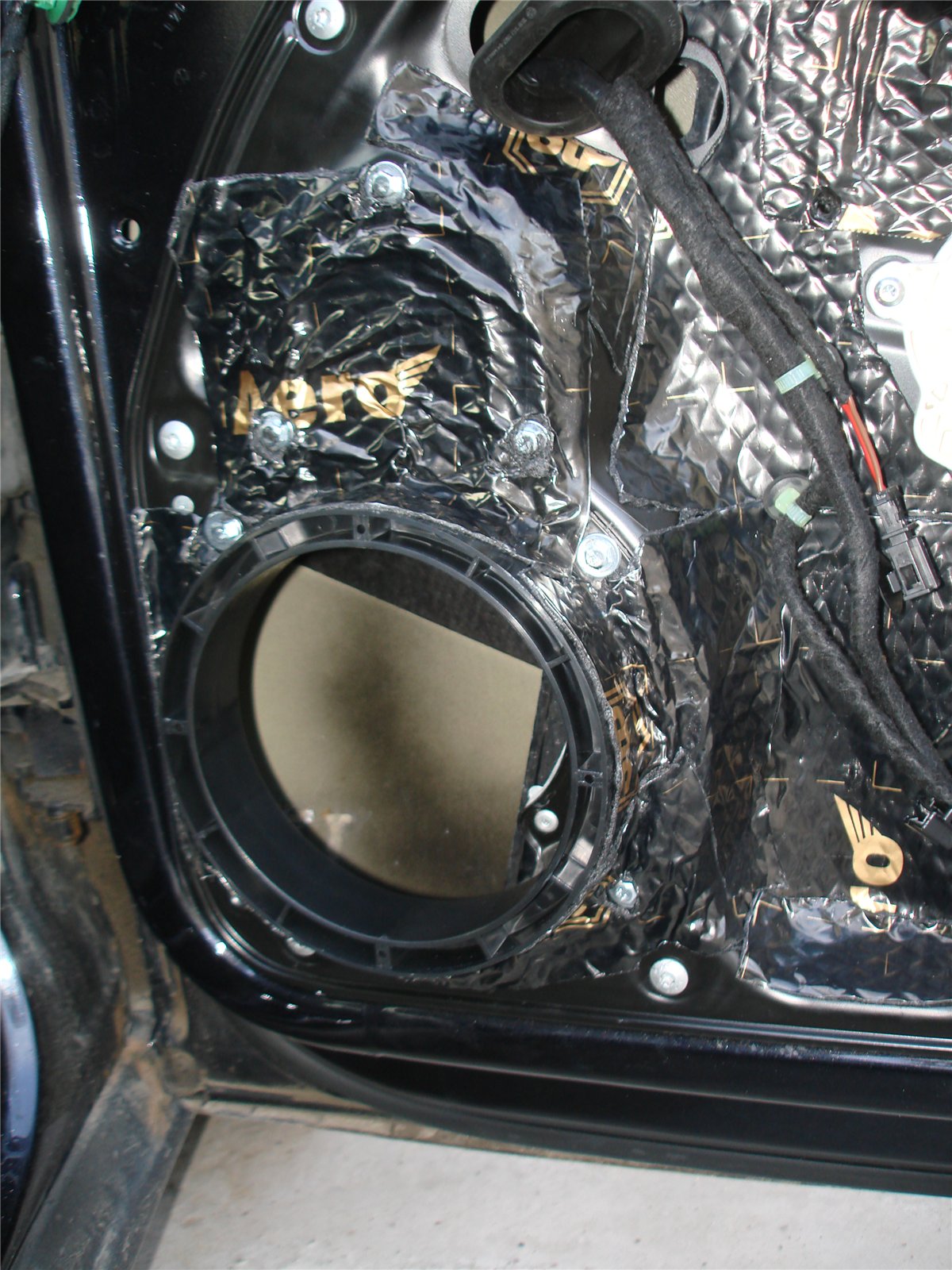

    Далее устанавливаем проставку под динамик. Подошли проставки от AVC.
    Проставки можно "прикрутить" двумя способами. Либо заклепками на 4,8мм, либо болтами. Я решил винтами. Ну потому что заклепками геморно и можно нормально не приклепать.
    Я купил болты на 5мм, гаечки, гроверные шайбочки и просто шайбочки.
    Для того, чтобы вибрации от динамики лучше уходили в карту, то нужно обклеить виброй всю проставку и концами сделать нахлест на карту стеклоподъемника.

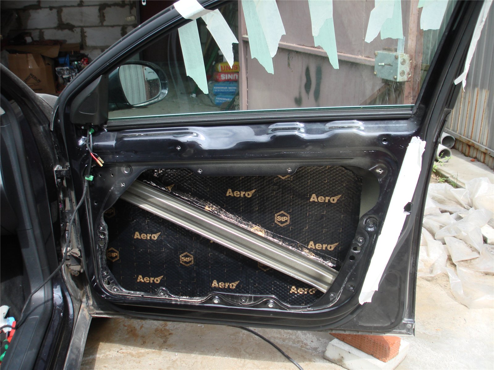

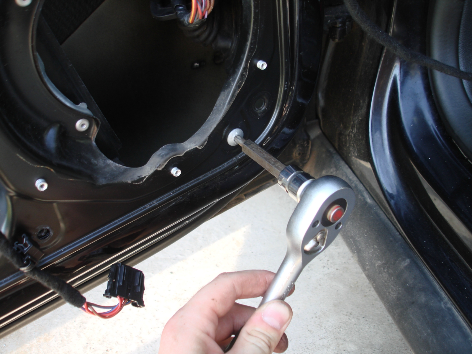

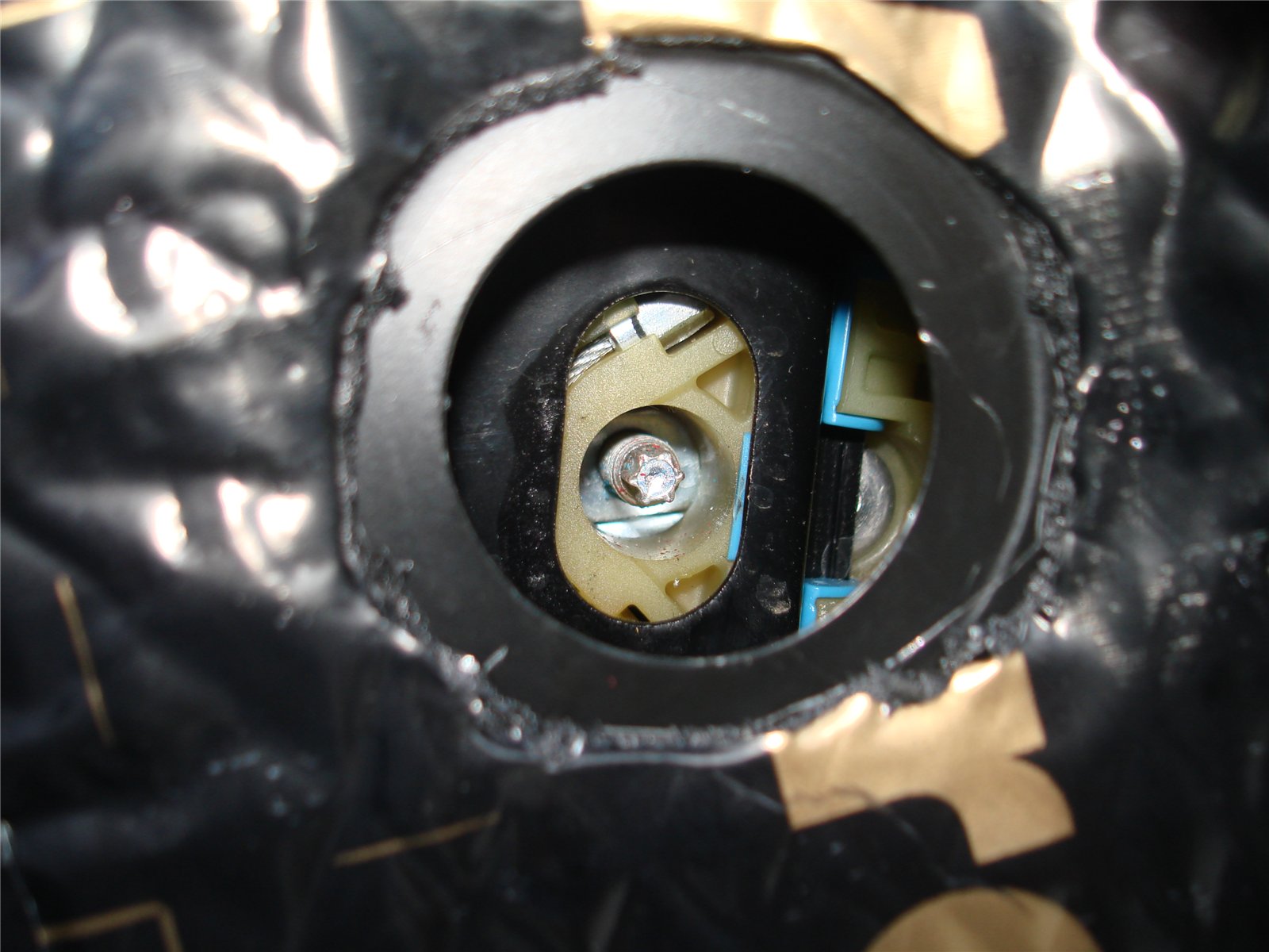

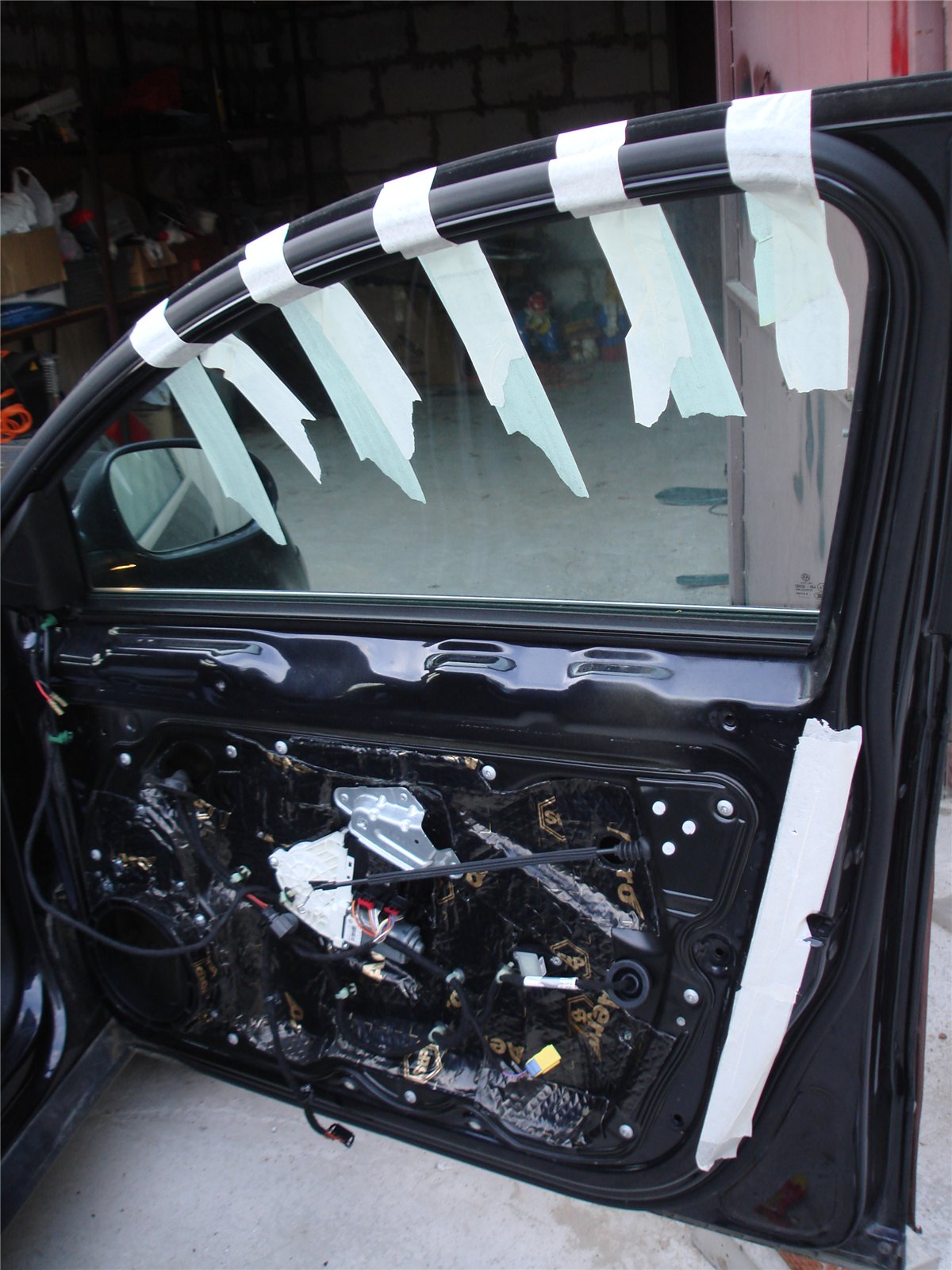

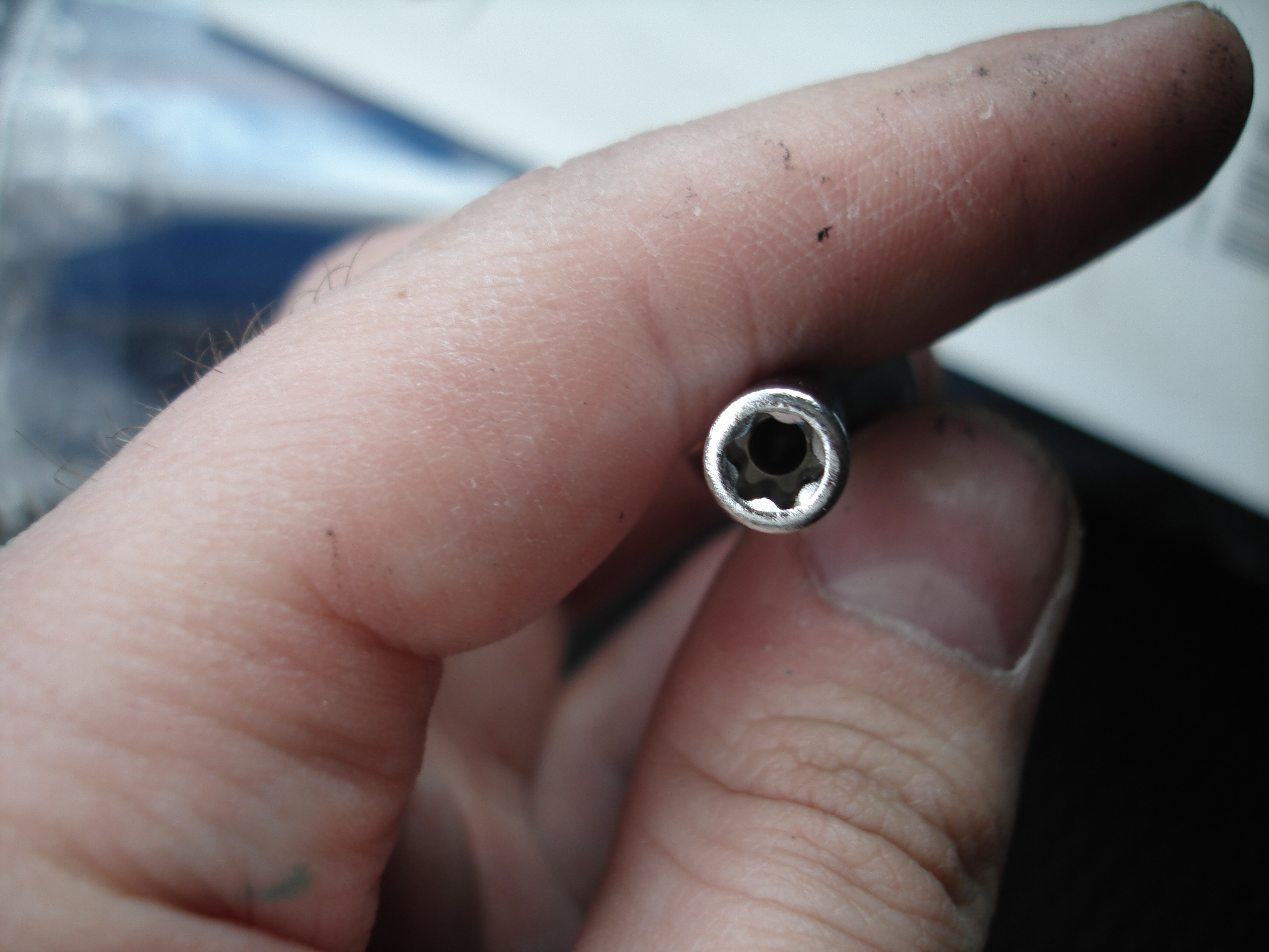

    Дальше нам нужно снять карту стеклоподъемника. Для этого открываем 2 заглушки:
    Опускаем немного стекло, пока не увидим такую картинку:

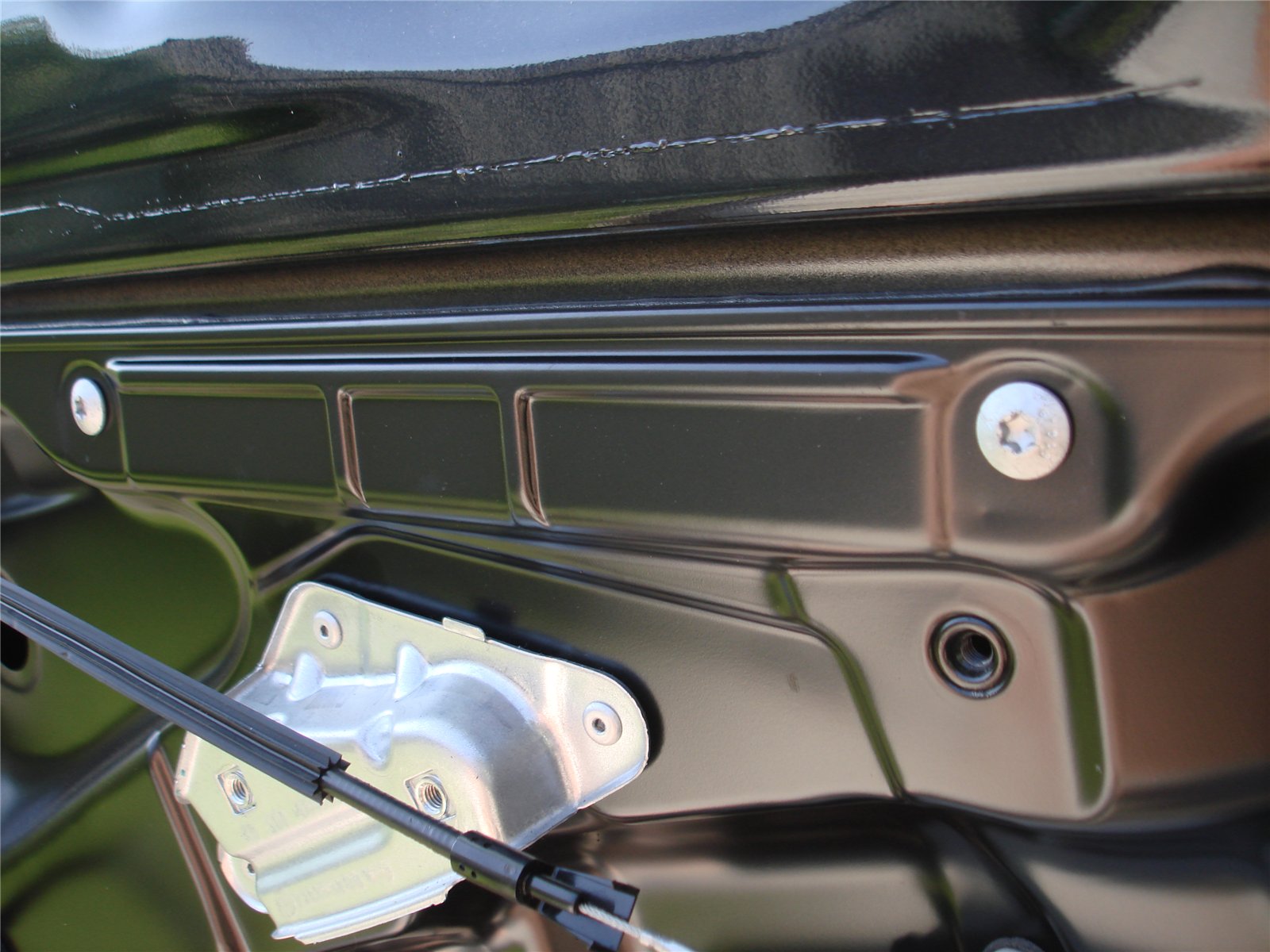

    И там видим Торкс Т25. Для откручивания его нам нужна головка Е5!
    Откручиваем немного, ВНИМАНИЕ ЛЕВАЯ РЕЗЬБА

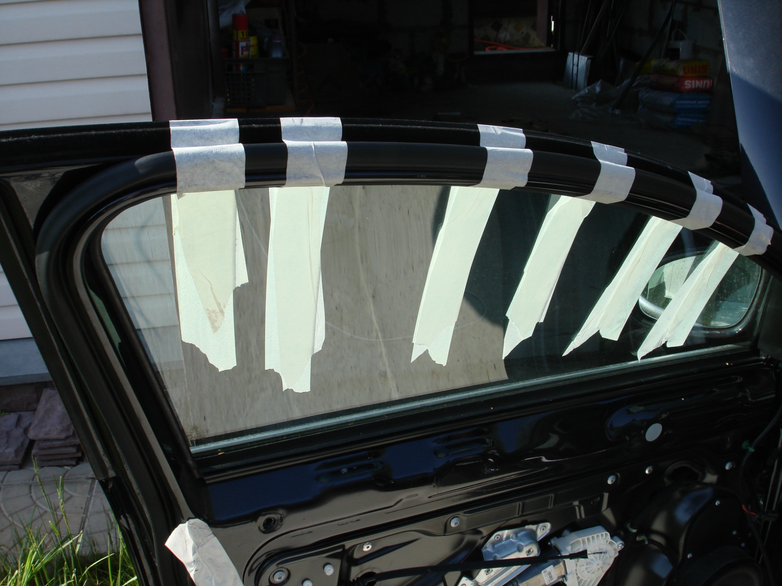

    Поднимаем стекло до конца вверх и молярным скотчем его приклеиваем.
    После этого немного опускаем назад направляющие. Стекло у нас теперь висит на скотче. Поэтому машину оставлять на ночь или делать в дождь не рекомендую, чтобы стекло на упало и не разбилось
    Теперь нам нужно снять и протолкнуть жгут проводов внутрь двери, т.к жгут выходит вместе с картой!
    Далее изнутри вытаскиваем жгут. Неудобно несколько. Но терпимо.
    Когда жгут вытащили, то у нас след.этапом идет откручивание замка двери.
    Откручиваем 2 звездочки
    и 1 Торкс(при этом вытягиваем ручку на себя), но не донца(он там..в дырочке )
    Вытаскиваем заглушку личинки, затем ручку. Там же с внешней стороны есть 1 саморезик под Торк
    Это все описано в Elsa. Но там не написано, что сцука, нужно всю это херомантию с замком сдвинуть вправо(по фотке в сторону задка машины).
    Весь этот корпус начинает болтаться. Но если его не сдвинуть в сторону задней двери, то при снятии дверной карты можно поломать все, что имеется на этой карте.
    Сдвигаем усики для выхода из зацепа и замок висит в воздухе, конечно он не в воздухе, а прикреплен к дверной карте.
    С вод.стороны все тоже самое. Только личинка снимается с помощью двух болтов в торце. Один как в пассажирской двери и второй рядом, тоже в торце. У него заглушка в виде шляпки такой Болт который с заглушкой ввиде шляпки полностью выкрутить.
    Чтобы основа ручки вышла из зацепления с корпусом двери, минут 15 промучался, чуть не отломал. Потом начал смотреть, ах вот оно.
    После того, как разобрались с замком и он свободно ходит внутри двери, откручиваем по периметру дверной карты болтики:
    И снимаем дверную карту аккуратно!
    Наша дверная карта
    Приспутаем к работе с дверной картой:
    Нам нужно протянуть 2 провода - для мид-баса и твитера. И все это хорошенько проложить и заизолировать, а так же пропиновать провода и вставить их в разъем!
    Разбираем разъем и протягиваем провода через резинку:
    Для того, чтобы вставить пины в разъем нужно отщелкнуть фиолетовую защелку:
    Провода вставляем в нужные места.
    Пинуем провода ориг.контактами:
    Собираем назад все

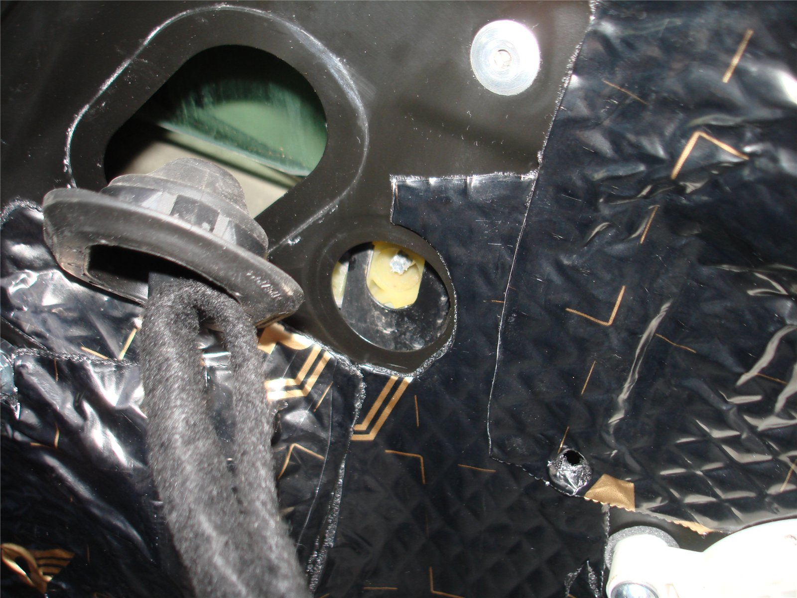

    Прокладываем проводку и все изолируем:
    Ну и наконец-то приступаем к внутренности двери
    Наша дверка:

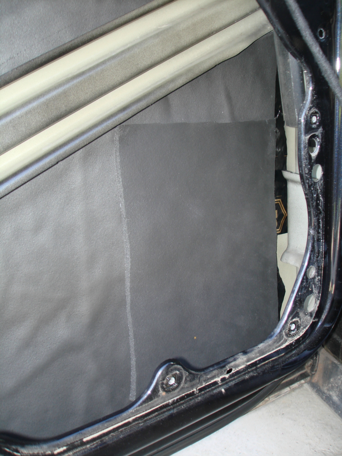

    Обезжириваем и вырезаем виброизоляцию.
    Важный момент. Когда клеите вибру, то либо потом наклейке либо сразу отрежьте больше, чтобы завести на брус!
    Клеим, клеим
    Напротив динамика клеим 2 слоя вибры. Так нужно.
    Феном нагреваем, чтобы лучше клеилось
    Второй слой у нас SmartMat Flex
    Отмеряем. Отрезаем.
    Клеим. Напротив динамика снова двойной слой. Около замка клеить не стоит, не влезет замок туда
    Тут я столкнулся с тем, что у меня остался материал. И я решил его доклеить в дверь
    Сборка аналогично разбору, только в обратном направлении!
    Подключаем провода для твитеров:
    И для мид-басов. Обматываем все тканевой лентой Tesa
    Включаем. Проверяем. Наваливаем громкости и случаешь не трещит что-то.
    У меня пришлось подложить небольшие кусочки Битопласта под моторчик стеклоподъемника!
    Вкорячиваем обшивку назад!
    С вод.стороны делается все аналогично!

    Чтобы снять личинку с вод двери, нужно открутить 2 винта.
    Первый. Его откручиваем до конца.
    Второй, аналогично как в пассажирской двери, вытягиваем ручку и откручиваем, но не до конца.

    После подключения мы получаем букет ошибок по ГУ.
    Среда,21,Май,2014,18:23:34:21515
    VCDS Версия: Release 908.0
    ADS
    Адрес 37: Навигационная система Label: 1T0-035-680.lbl
    Номер Блока Управления: 1T0 035 680 L HW: 1T0 035 680 B
    Компонент и/или версия: RNS-MID H42 5269
    Кодировка: 06000440010000A10000
    Код мастерской: WSC 00422 935 02345
    ASAM Dataset: ------------------------- ------ ()
    4 Найдены неисправности:
    00871 - Низкочастотный динамик, передний правый-R23
    011 - обрыв цепи - Непостоянно
    Freeze FrameСтоп-кадр:
    Статус неисправности: 00101011
    Приоритет неисправности: 5
    Частота неисправности: 5
    Сброс счетчика: 102
    Пробег: 111072 km
    Отсчет времени: 0
    00870 - Низкочастотный динамик, передний левый-R21
    Сброс счетчика: 102
    Пробег: 111072 km
    Отсчет времени: 0
    00873 - Низкочастотный динамик, задний правый-R17
    Сброс счетчика: 102
    Пробег: 111072 km
    Отсчет времени: 0
    00872 - Низкочастотный динамик, задний левый-R15
    Сброс счетчика: 102
    Пробег: 111072 km
    Отсчет времени: 0

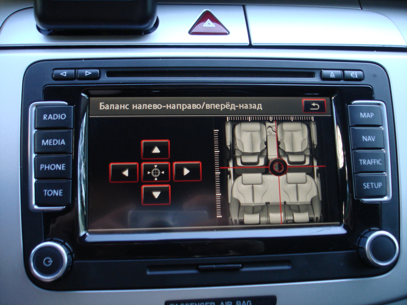

    Это ГУ ругается на отсутствие динамиков. Предварительно я вытащил по одному пину с каждой стороны в средних стойках, чтобы задние динамики не звучали.
    Это можно побороть кодировкой, а именно:
    После этого ошибок не будет. Но если вы откроете меню регулировки баланса и фейдера, то увидете, что остался только баланс. Это случилось потому, что ГУ не видит задних динамиков, а раз их нет, то зачем регулировать фейдер? Логично Предыдущими кодингами мы убрали только отсутствие ошибок в памяти ГУ. И все. В режимах измерений ГУ по прежнему видит обрыв проводки к динамикам.
    Для этого я долго и пробовал. Пришел к выводу. Попробую описать всю ситуацию.
    Когда я еще не собрал систему и ГУ работала через штатный ОУ, то первая мысль на тему фейдера была такая - поставить Dynaudio sound system в кодировке или VW sound system. Поставил. Фейдер появился. Но моментально я понял, что кроме того, что уменьшился уровень звука(уровень усиления уменьшился на 12Дб), так еще на средней громкости и выше ГУ стало резать низкие частоты. Сделано это для того, чтобы не гремели обшивки салона при использовании через усилитель Dynaudio. Такое встречается во многих автомобилях. Например в Туареге RNS850 или в Audi A6 C6, но там режут задние динамики усилитель Bose. Само собой я понимал, что вариант с обрезкой частот при установке усилителя мне не подходит, поэтому я был готов к тому, что я останусь без фейдера. Я напомню. Фейдер при поканальном усилении регулирует уровень между твитерами и мидбасами.
    Но когда я все установил и решил попробовать поставить Dynaudio sound system в кодировке меня ждал приятный сюрприз. Я так полагаю, что звуковой процессор может влиять на сам ОУ TDA и именно средствами TDA и режутся низкие частоты в случае кодировки под Dynaudio sound system. Как же было классно увидеть, что поставив кодировку под Dynaudio sound system я получил необрезанные низа и фейдер. Правда при запуске была надпись"...sound by Dynaudio". И поэтому я поставил VW sound system
    Кодинг магнитолы моей
    Настройка усилителя.
    Основное это уровень(gain) и частоты срезов.
    Gain это ВХОДНОЙ уровень, а не выходной. Минимальное значение это 6V. А максимальное это 0.2V. Почему не наоборот? Да потому, что это ВХОДНОЙ уровень в усилитель. Т.е если ГУ выдает сигнал 0.2V на линейном выходе, то усилителю нужно сделать максимальный gain, чтобы максимально усилить очень низкий сигнал(0.2V это очень низкий сигнал) и наоборот, если ГУ выдает большой по напряжению сигнал, то сильно усиливать его не нужно и поэтому крутилочку мы ставить в минимальное положение.
    У меня примерно 2-2.5в на линейных выходах. Но если повернуть ручку в это положение, то можно будет оглохнуть. Для этого выкручиваем ручку уровня на магнитоле почти на максимум, а на усилителе ставим 6V. И начинаем потихоньку поднимать(хотя по сути мы его уменьшает в сторону 0.2V) gain. До тех пор пока вам не будет достаточно громкости. У меня такое вышло примерно на 3V. Это примерно пол двенадцатого по часовой стрелке. Это мидбасы. Затем поднимаем уровень твитеров, чтобы на ваш слух звук был как вам хочется. Тут все индивидуально и зависит от пищалок, уха и воспроизводимой музыки и ну наконец-то от предпочтений в звучании.
    Через магнитолу так же можно регулировать уровень твитеров-мидбасов через фейдер. Но там очень большой шаг и порой нельзя попасть туда, где бы звук был идеальным на ваш слух Посему в принципе фейдер на RNS510 бесполезен.
    Частоты срезов.
    HPF - фильтр, который обрезает частоты снизу. Это фильтр для твитеров. Потому что твитеры не могут работать при частоты от 1кГц до 25кГц. Они тупо сгорят на таких низких частотах. Или вообще в полную полосу(20Гц- 25кГЦ) . У каждого твитера есть своя частота среза, рекомендуемая так сказать. Она зависит от многих параметров твитера. Есть низкоиграющие твитеры, есть не очень. У меня достаточно низкоиграющие. Я ставил 3.5кГц нижний срез. Сверху они не режутся соответственно.
    BPF - полосовой фильтр. Его используем для мидбасов. Делаем полосу, которая лимитирована сверху на 3.8кГЦ, а снизу можно на 30-40Гц обрезать. Динамик 6.5 дюймов все равно ниже 40Гц не воспроизводит. Это вам не саб
    FULL - это полная полоса звука. Например, когда вы используете кроссоверы. С усилителя идет полная полоса, а кроссовер уже сам занимается срезом.
    Надо добавить, что есть порядок среза. У данного усилителя 2-ой порядок. Об этом вы можете прочитать на Магнитоле Кроссовер, порядки фильтров - на пальцах.. Делать дайждест не вижу смысла, читайте оригинал. Интересно, для общего развития полезно
    В принципе на этом настройка и заканчивается. Главное не спалить акустику по время настройки.
    Для интереса в конце приклагаю ссылку на оригинальный мануал по усилителю Polk Audio .

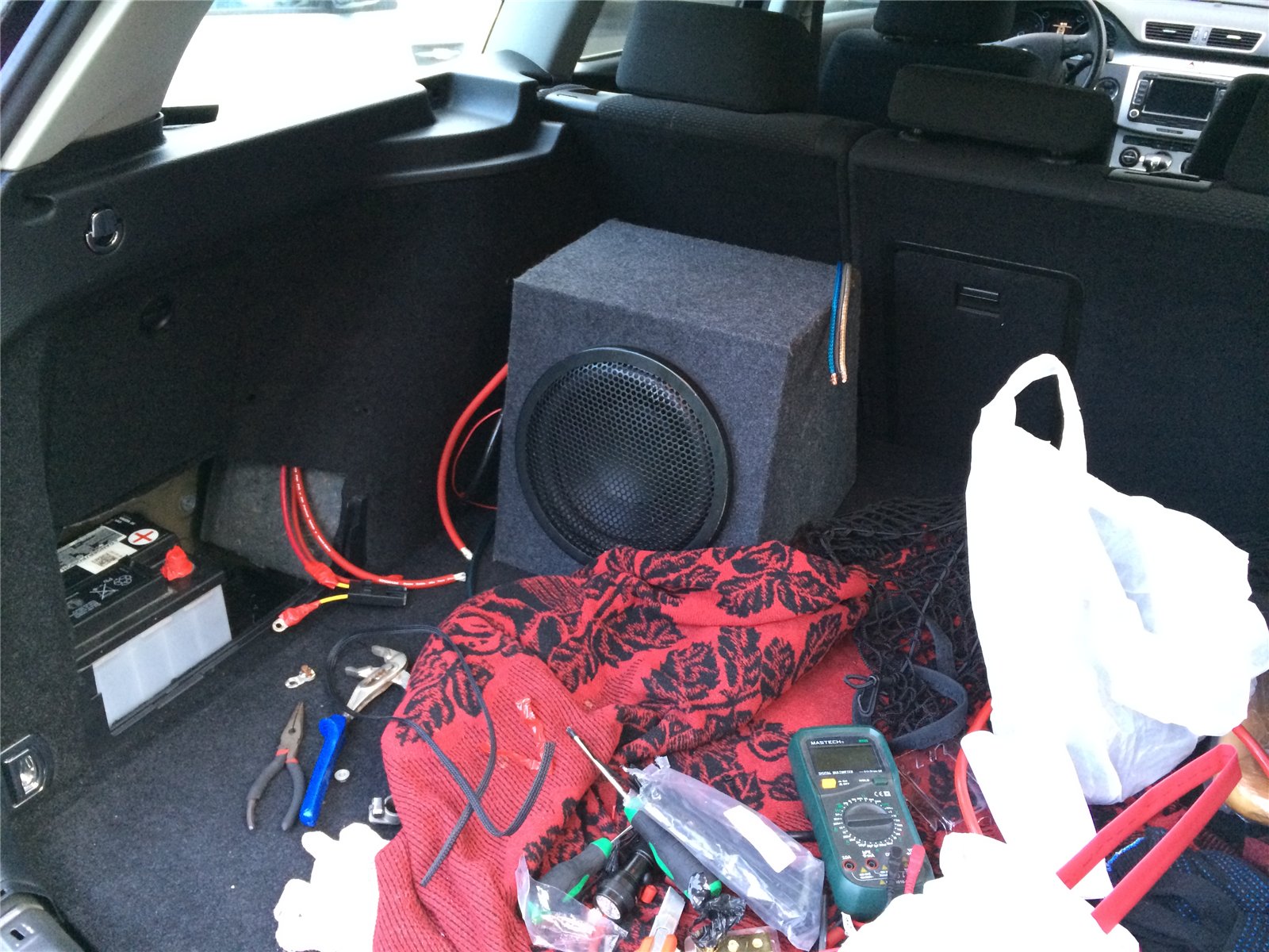

    Часть V. Установка саба с усилителем и перепротяжка проводов
    Итак.
    Чтобы накинуть еще саб я для начала переложил провод питания от блока предов до второго аккумулятора. Штатный провод сечением 6мм2. Я купил провод на 10мм2.
    Снова все снимаем, в том числе АКБ и площадку.
    Раз начали про питание, то продолжаем про него!
    Раз у нас возросла нагрузка из-за саба, то переделываем узел питания. Начинает с "плюса".
    Я взял дистрибьютор питания, подаренный любезно Женей Юджином.
    Из 4-х выходов я использовал два.
    Схема такая. От аккумулятора до дистрибьютора идет провод 35мм2. От дистрибьютора до усилителя на фронтальную акустику остался прежний провод 8мм2. На саб идет провод 25мм2.
    Провод питания в 35мм2 я взял ПугВ, и обмотал его в броню.
    Дистрибьютор я приклеил к площадке аккумулятора на двухсторонний стотч. Он встал туда просто идеально
    Минусовой провод я подключил к болту заднего ремня безопасности. На фото провод красный, не пугайтесь. Просто купил много красного провода, а черного не было. Поэтому обмотал изолентой черной и получился черный.
    Межблочные кабеля и ремоут провод.

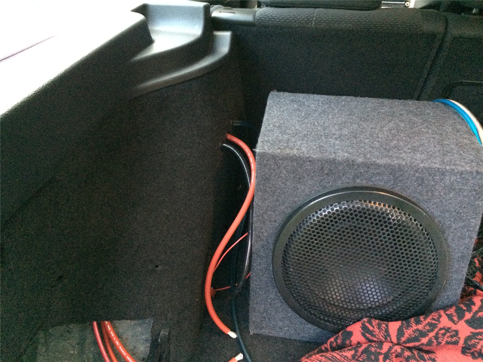

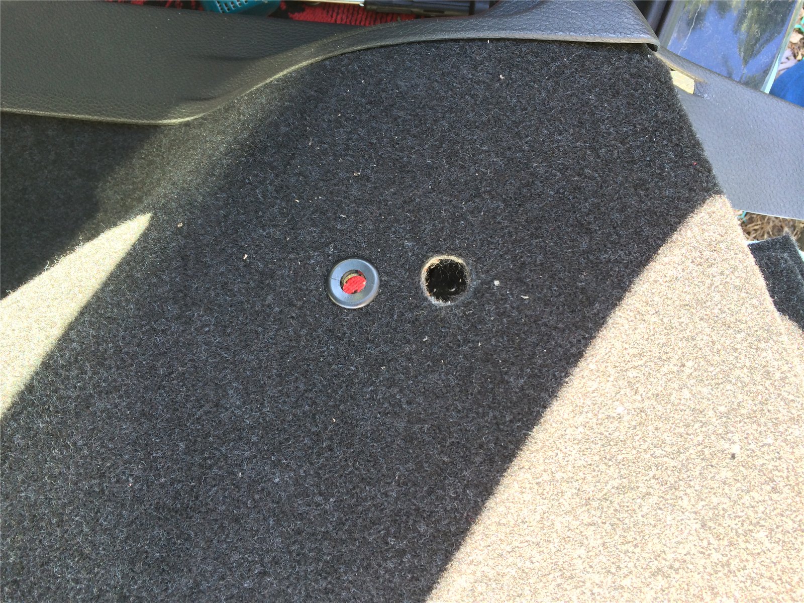

    Я межблок проложил через центарльную консоль, затем под сидений и вывел в багажник!
    Далее я долго думал как вывести провода в багажник. Провода толстые, силовые в палец толщиной, еще и межблочник. Никаких щелей нет.
    Я сделал так. Да вариант не идеал. Купил резиновые кольца для проставки и просверлил 3 отверстия в обшивке.
    Вот и протянули провода
    О выборе саба и усилителя к нему.
    С усилителем я опередился и отдал предпочтение Helix B one.
    http://www.audiotec-fischer.de/lng/en/b-one.html
    Я его купил новым, но с рук.

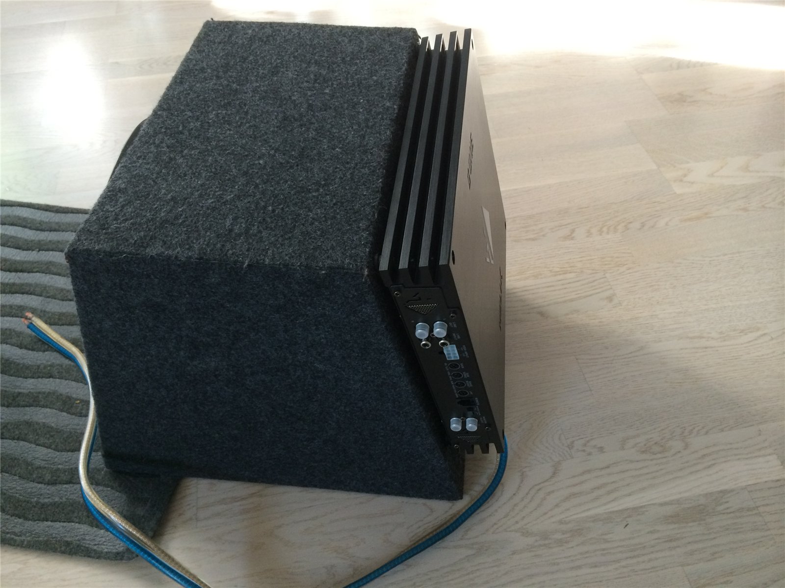

    Касаемо саба. Выбор пал на 10". 12" здоровая и в Пассате она не нужна. Только ЗЯ. Листав Avito.ru я наткнулся на БУшный саб в ЗЯ - Helix W10 Competition!
    Вот его обзор на сайте Автозвука
    Мощность у него 300вт, а усилитель выдает 350вт на 4Ома. Идеальный тандем. Да и монобренд.
    Саб сделан ОЧЕНЬ качественно. Весит около 20кг. Какой толщины там фанера не знаю, но если постучать по нему, то будто по бетонному полу стучишь.
    Усилитель прикрутил сзади саба через резиновые прокладки(от сантехники ). Провод от саба до усилителя 5.2мм2 - Daxx S90 серии!
    Саб с усилителем в сборе.
    Т.к саб будет смотреть в крышку багажника, то он включен в ПРОТИВОФАЗЕ
    Так он не локализуется и слышно только басы, есть порой ощущение, что саба нет. А бас есть
    Подключаем.
    Встал он отлично и компактно!

    Видео как теперь открывается и закрывается дверь. В реале разница больше ощутима
    Я так понял, что ты на передних не остановишься. В плане шумки...
    Если задние будешь делать - тоже отчётик плиз !!
    B6 2009/Variant 2.0TDI CR CBAB, DSG6 Webasto-TTVevo / 2-я АКБ /ACC+FollowToStop+Front Assist /Nivomat/ Alcantara+Full Electro / / TPMS/Chip ZIPtuning-stage1+DPF off +EGR off
    Похоже, что да - буду клеить задние. но более лайтово. В том плане, что не буду клеить карту стеклоподъемника. Внутри так же и обшивку.
    Немного покрутил частоты срезов.
    Начитавшись форум Магнитолы, пришел к выводу, что частоту среза с 4кГц можно чуть опустить. Пишут вообще от 3кГц вторым резать. Я поставил примерно 3.2-3.4кГц вторым. А миды порезал на 3.5 примерно вторым так же. Звучать стало интересно. Середина стала лучше и не такая пузатая так сказать, поинтереснее стало звучать, как мне больше хотелось
