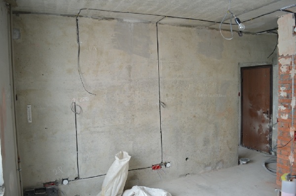

    А че за бардак у тебя на доме? Солянка стремная до жути почему провода не в гофре ? Штробись обязательно не слушай никого , а то тебе потом провилом проводочку поровняют до оголенных поводов
    За праздники постараюсь посмотреть фотки и ответить на вопросы ,времени пока не было, у друзей хата погорела из-за проводки халтурщики какие то делали все на жутких скрутках вот и ахаюсь сейчас ,все новое и на диф автоматы че гораздо надежнее чем просто на автоматы посадить позже поясню почему
    так и я про тоже
    в гофру обязательно?

    А так можно делать?
    И еще. по потолку можно вести провод для розетки?
    писец. какой то. гофры продают только бухтами по 100м .
    гофры не жалей она копеечная 300 р за 100 метров , накой тебе 50 метров ??? у тебя там по минимуму метров 500 должно уйти .
    на фотках плохо видно электрику , сфоткай поближе и больше фоток.
    прокладывать так можно , но обязательно все зафоткай каждую стенку и зарисуй с размерами на листик с размерами , буш картину вешать или полку и пробить можешь провод, а так глянешь и будешь знать , что и где у тебя идет .
    Однолинейную схему сделал ?
    у нас 13р метр. и продают только по 100м. и того 1300. борыги мля
    куда столько?
    каждый этаж 6.20х6.20
    что это?
    К стати. я все проводв снял. делаю штробы, а потом только поведу.

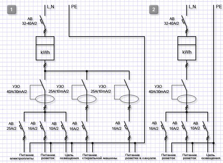

    Отличие приведенных ниже схем электроснабжения состоит в способе организации защиты человека от поражения электрическим током. Как видно из схемы 1, для реализации защиты от токов утечки на "землю" используется несколько УЗО, в данном случае - три.
    Одно из них защищает несколько объединенных электрических цепей питания, каждая из которых защищена от токовых перегрузок и коротких замыканий отдельным автоматическим выключателем. Два других УЗО осуществляют защиту в цепях питания определенных электроприборов; в данном примере - стиральной машины и устройств, подключенных к розетке в санузле.
    Защита от токов утечки на "землю" в схеме 2 осуществляется одним общим УЗО, к которому подключены все питающие цепи электропроводки. Согласно требованиям ПУЭ 7.1.64, в обеих схемах предусмотрены вводные автоматы, установленные до электросчетчиков.
    Автоматические выключатели, включенные в цепи питания выполняют защиту, как групповых линий от коротких замыканий и токов перегрузки, так и самих устройств защитного отключения. Следует заметить, что последние, не являясь защитой от сверхтоков, обязательно должны быть защищены автоматами. Поэтому, токовый номинал автоматов рекомендуется выбирать на ступень меньше номинального тока УЗО.
    Сравнив обе эти схемы, нельзя не отметить очевидные преимущества использования первой:
    - возможность более точного подбора необходимой чуствительности УЗО для определенного электроприбора;
    - отключение электропитания при возникновении токов утечки в случае неисправности прибора только в защищаемой электроцепи, питание других групповых линий электропроводки прервано не будет.
    В настоящее время более распространен менее дорогостоящий, однако, достаточно хорошо зарекомендовавший себя способ защиты с использованием одного - общего устройства защитного отключения.
    Приведенные здесь схемы стоит рассматривать лишь как, примеры однолинейных схем электроснабжения квартиры. Количество и параметры устройств защиты в каждом случае определяются индивидуально; электрической мощностью нагрузки, количеством групповых линий, «электроточек», функциональными особенностями электроприборов и т. д
    это такая штука , что бы тебя не убило ) однолинейная схема сборки щита и разгруппировкой нагрузки, которая рассчитывается согласно твоему энергопотреблению
    что бы автомат сработал , а ты не дрыгался в сказочных конвульсиях изображая брейк 80 х , желательно все посади на диф автоматы , он более чувствительнее даже к нагрузке на провод , пусть дороже , зато безопаснее себя будешь чувствовать

    у тебя в штробе провода в гофре ?
    Я же выше написал. првода все снял. на данный момент штраблю все и везде. как проштрабля все, начну висти провода. да буду в гофре делать

    зачем распайки то внизу делаешь ???
    и кста рекомендую сделать проходные выключатели , больше конечно провода , но удобно очееееееень

    ))))) только наши люди могут купить импортные автоматы и поставить русскую узошку на входе , спрячь, никому не показывай !
    это простые автоматы , не дифы...
    он мне нужен на лестнице только. максимум в каредоре, хотя он всего 2,7 метра а дальше сразу же зал
    УЗО это я временно поставил. понятное дело что куплю этой же фирмы , просто это узо у меня тупо валялось без дела
    и это, мне пришлось его перевернуть, так как не вариант было нормально гребенку поставить
    Не обращай внимание на подключения от автомата, это удленители для перфа, болгарки и света.

    не нужно переворачивать , все должно быть по снипу , поменяй щит нафиг он 500-1000 рублей стоит и сделай розетку рядом с щитом для временного питания не шути с проводкой!
