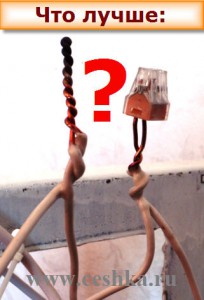

    Ну хз. Современные электрики все на wago собирать советуют. Это "старая школа" за скрутки ратует. На "Школе мастеров" столько копий сломали на этом. Типа скрутка и колпачки гораздо хуже, а wago современная технология. Главное, не китай брать.
    ЗАЖИМЫ WAGO И МЕДНАЯ СКРУТКА- СРАВНЕНИЕ
    Давно меня интересует этот вопрос- действительно, что же лучше применять при монтаже электропроводки: зажимы wago или делать медные скрутки?
    Споры нешуточные идут по этому вопросу, разгораются целые баталии))) на форумах, но истина как говорится- где то рядом.
    Лично я считаю что ничего плохого нет в применении ваговских зажимах- при определенных условиях они вполне применимы.
    Однако есть одно НО! Так как контакт с проводом у зажима получается точечный, то по идее должно увеличиться переходное сопротивление по сравнению со скруткой.
    И к тому же неизвестно как поведет себя зажим на пределе своих возможностей- при большом токе и высокой температуре провода.
    Именно это я и решил проверить.

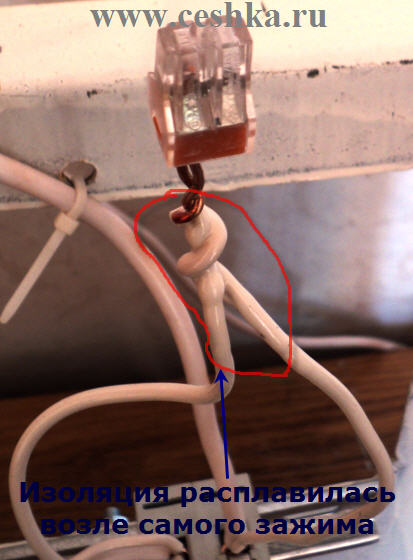

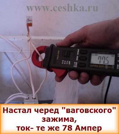

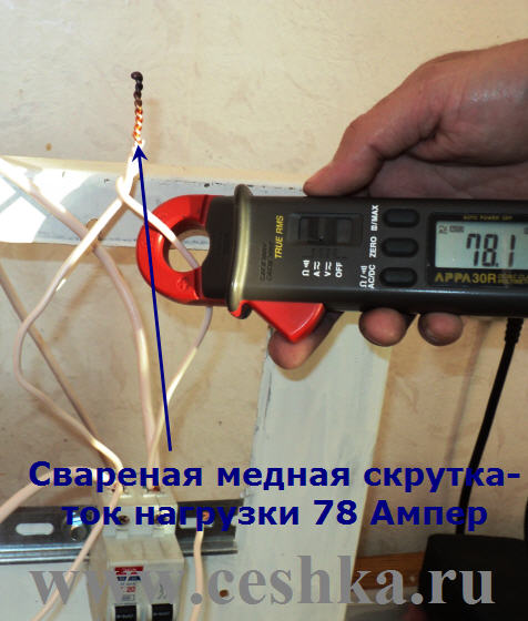

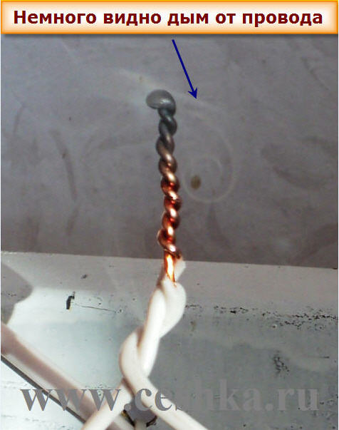

    Взял монтажный провод сечением 2,5 кв.мм, разрезал на четыре равные части по 15см и соединил два провода- скруткой и два- на ваговский зажим.
    Скрутка длиной 4см, сварил своим новым сварочником, зажим wago- купил специально под сечение 2,5кв.мм и ток- 25А.
    Решил определить где меньше переходное сопротивление следующим способом: подать на провод нагрузку в три раза больше допустимой, что бы провод начал интенсивно греться.
    Рассуждал я так: если переходное сопротивление на участке провода есть, то в этом месте нагрев будет сильнее и изоляция провода плавиться будет в этом месте раньше чем на остальном участке провода.
    Останется только засечь время, когда начнет плавиться изоляция около переходного сопротивления и сравнить между собой два показателя- у скрутки и у зажима wago.
    Сразу скажу- результаты испытаний показали полное превосходство скрутки!
    Итак, испытания. Подавал нагрузку 80 Ампер. В процессе нагрева провода ток снижался до 76-77 Ампер, что видно на фотографиях.
    Причем очень важная деталь:
    провод со скруткой грелся практически равномерно по всей длине и даже под конец испытания визуально было видно что изоляция одинаково плавится что возле скрутки, что по длине провода.
    Как я это определил? А видно откуда дым шел))) А шел он равномерно со всего провода.
    Испытания прекратил через 170 секунд как только спеклась изоляция провода около скрутки.
    Пришел черед провода с ваговским зажимом. После включения на него нагрузки через 96 сек. пошел дымок именно из района зажима, даже видно было что дым идет от изоляции непосредственно возле зажима wago.
    И уже через 130 секунд изоляция провода возле зажима полностью оплавилась и спеклась.
    Вывод: при больших кратностях тока перегрузки в электропроводке скрутка более предпочтительна чем зажимы wago.

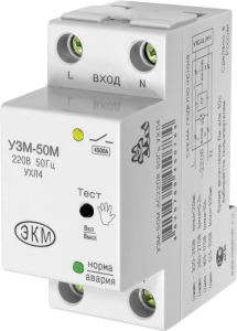

    поставь УЗМ
    Лада седан баклажан + тубус
  9. #69
    58,563
    Получено: 7,414
    Отправлено: 9,372
    поставь УЗМ
    Что это такое? не могу найти.
  10. #70
    19.08.2009
    16,930
    Получено: 534
    Отправлено: 246
    оно самое

    и как она будет высасывать из например 150 вольт -> 220
  12. #72
    19.08.2009
    16,930
    Получено: 534
    Отправлено: 246
    она не будет высасывать! она будет защищать твою технику
