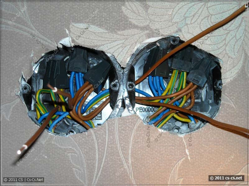

    Нет, я про другое думал , долго объяснять , ты бумажки вместо подразетников всунь , что бы при штукатурке их не замазали , бывает такое часто , потом ходишь и ищешь , а еще нарисуй себе схему на листике , с размерами и прокладкой проводов , типа исполнительной , это может не раз пригодится при монтаже всяких устройств и приблуд , будешь точно знать где у тебя провод и точно его не пробьешь , кстати какой провод прокладываешь ввг нг ?
    Рекомендую взять глубокие подразетники и сделать распайку в них это очень удобно в эксплуатации в дальнейшем , так не забудь про заземление если это частный дом , стандарт выключателя подбери сам , что бы руку не поднимать на 5 см или опускать на 5 см , часто такая ошибка при выполнении таких работ.

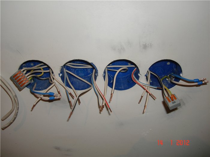

    про распайку, это вот так что ли?
    или так?
    или так?
    Она самая. На первой фотке wago маслонаполненные для одножильных проводов, на второй зажимные для многожильных.

    что лучше?
    В распаячных коробках тоже их использовать или лучше скрутки делать?

    AXel_23, ваги используй только под освещение!! розеточную сеть на скрутку-пайку (сварку)
    Ну хз. Современные электрики все на wago собирать советуют. Это "старая школа" за скрутки ратует. На "Школе мастеров" столько копий сломали на этом. Типа скрутка и колпачки гораздо хуже, а wago современная технология. Главное, не китай брать.
    ваги не выдержат ту нагрузку которая будет на линии: водонагреватель, духовой шкаф, варочная.
    Тоже так думаю. хотя, у меня от автомата цельный провод будет идти к водонагревателю, варочной и прочей шляпы что дохера потребляет. каждая хрень на своем автомате сидеть будет.
