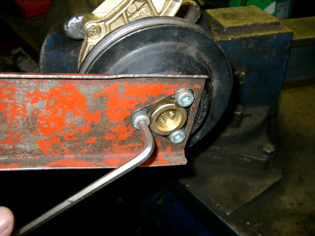

    Остальное не хитрость, а колхоз!
    08.07.2013
    36 Воронеж
    74
    Буржуи делают проще. На гуре у нас есть 3 болта, 1 нам надо открутить, значит в 2 оставшихся вставляем биты нужного размера и между ними монтажку или отвертку, так срываем все 3 болта, потом они откручиваются от руки.
    Судя по твоей оправки у тебя Совхоз!Какая-то она самодельная.
