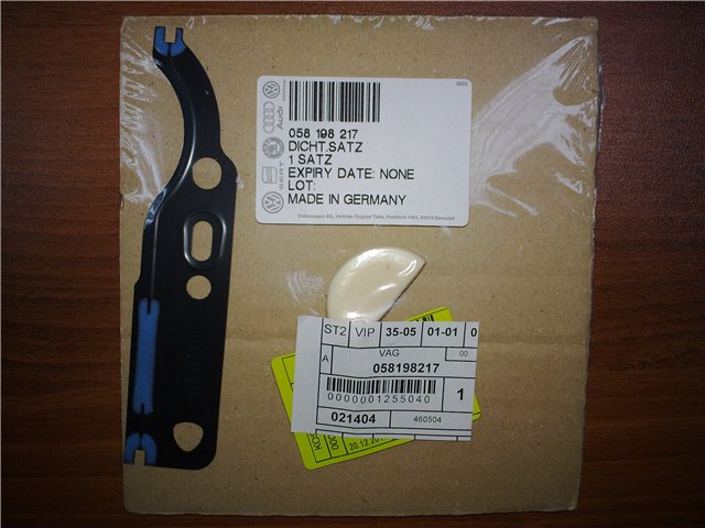

    Я тут новичок, не могу создавать новых теме, поэтому продолжу данную! Недавно стал обладателем B5 1.8t немец 150л/с 2004г.
    Заметил, что подтекает масло (фото) но расход масла вроде бы не увеличен, прошел около тысячи масло норма!
    В связи с чем возникает вопрос - что это за беда и требует ли срочного вмешательства!? Заранее благодарен!Название: WP_20150830_001.jpg

    PUSTOTA, поменяй прокладку под гидронатяжителем цепи. Он находится прямо под круглым клапаном на фото. Номер прокладки - 058 198 217. Их в комплекте две - одна плоская, другая белая полукруглой формы.

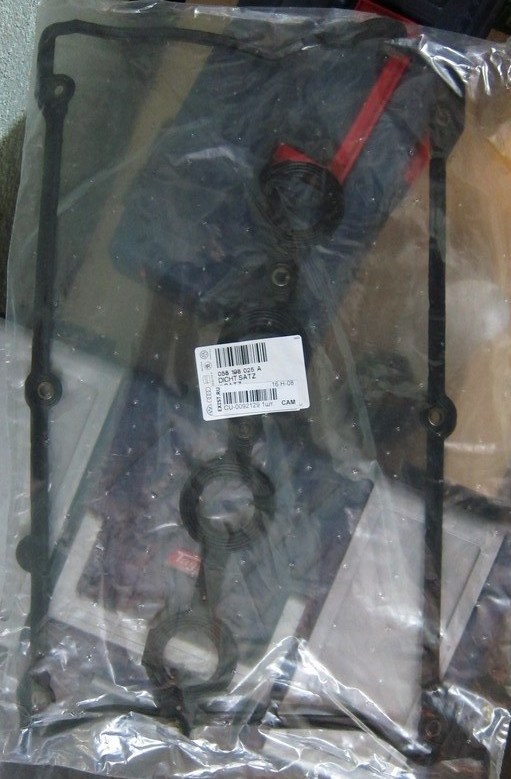

    разом придется сменить прокладки клапанной крышки и свечных колодцев. спроси номера в теме Номер детали можно узнать здесь!!!

    вот прокладка ГНЦ...
    выше см. сообщение floyd,
    вот КК 058 198 025 A
    морду снимать не нужно...,
    сразу делай опрессовку - наверняка будут где-то дырки в вакуумной системе
