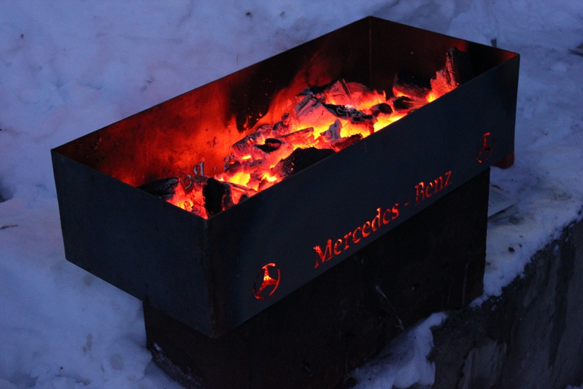

    В общем. Так как грядут Майские праздники, я решил запилить новый мангал из нержавейки 4мм. тем более все для этого уже давно валялось в гараже
    Мангал сделал 60х30х20.
    И так поехал. размечаем метал
    Отрезаем не нужное
    Немного переделал разметку. решил сделать так что бы не варить боковые стенки. на фото видны промилу несильные, где буду сгибать.
    Сгибаем
    в конечном итоге получаем вот это
    Примеряем боковую стенку, и размечаем. ее я решил сделать на 1см выше чем боковые, которые гнул.
    Режем
    в итоге имеем стенки, которые осталось приварить
    Варить будем вот этими электродами
    Сам Рукожоп и его челябинская перчатка
    Понеслась. делаем контрольные точки
    Получаем вот такой зае...ый шов. рукожоп же, хули! , чудо болгарка все исправит, так что пох.
    и варим до готовности
    как то так
    после всех сварочных работ, берем в руку болгарку со шлифовальным диском и вперед
    Пока все. Процесс рукожопства продолжу на днях. так как надо его отшлифовать снаружи, и надо придумать ножки, так что бы были съемные и укладывались в мангал.
    К стати, если есть идеи, то слушаю

    Немного добавлю фоток с доработками.
    Уголки под шампура запилил и дырки под тягу насверлил
    так как на некоторых стенках, была краска. решил его шлифануть для эстетичности
    как то так

    Распор в середине сделай, иначе от жара длинные стенки сложатся внутрь + дырок по низу надо насверлить и сверху насечки под шампура запилить.

    Мангал должен быть не сварным а сборным. Иначе его будет выгибать, гнуть и ломать от температур. Пройдено на личном опыте. Либо сталь раза в три толще

    реально, где дырки? сделай вырезы v-образные для шампуров, перегородку в середине можешь не ставить, у меня на стальном 4 мм 5 год ровный и не загибается никуда.

    нержавейку варил обычным инвертором? Перила так же свариваются?
    Я это вчера хотел сделать, но не успел. все в процессе.

    Где отверстия под тягу?
    в процессе.
    У меня мангал есть из железа, в два раза меньше правда. ему лет 10. максимум что произошло, так это небольшая дырка в дне появилась. которую я заварил и он служит дольше.
    Вова, я не успел вчера. позно начал, а надо было еше и машину помыть и масло в двегле запилисть на новое .
    Сегодня буду дырки сверлить, а завтро V углы пилисть . это все мелочи.
    Что с ногами делать?
    Да. единственное электроды брал по нержавейке, что бы швы где варил не ржавели.
    Нет. там другой сварочный используется с подачей углекислого газа вроде бы.

    под тягу дырки не сверли
    делай вот так

    Цитата Сообщение от АЛЕКСЕЙ 632-48 Посмотреть сообщение
    делай вот так
    ох тыы , а как такое запилить?
    можно нарезать из того же металла 2 пластины и по середине перехватить их болтом (аля ножницы). в дне мангала сделать по углам 2 прорези точно по ширине пластины. и вставить туда. на ротивоположной стороне аналогично. Придумал на ходу, но вроде должно сработать и делать не сложно
    плазменной резко только

    Цитата Сообщение от Мишаня Посмотреть сообщение
    можно нарезать из того же металла 2 пластины и по середине перехватить их болтом (аля ножницы). в дне мангала сделать по углам 2 прорези точно по ширине пластины. и вставить туда. Придумал на ходу, но вроде должно сработать и делать не сложно
    А выдержит вес?

    А выдержит вес?
    ну так ножки враспор будут и верхними краями упираться во внутреннюю стенку мангала. я думаю даже сидеть на нем можно будет.
