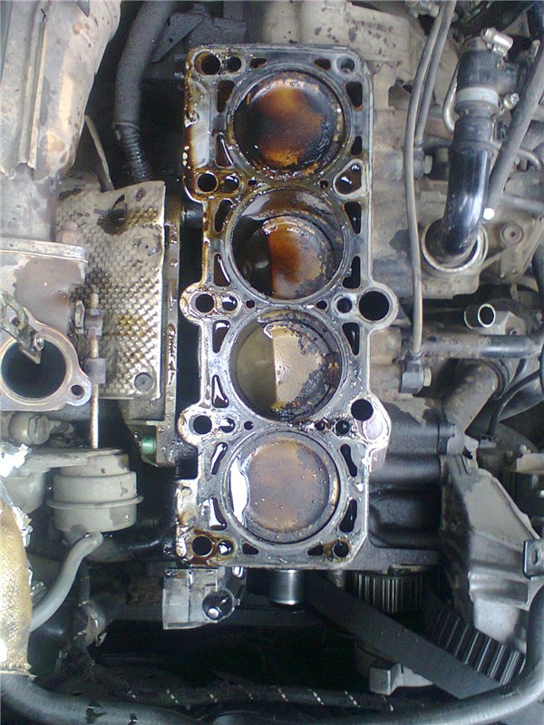

Приехал на работу, взял свечник начал выкручивать свечи, во втором и четвёртом цилиндре - свечи были закопченые.
Проверил искру, искра хорошая.
Померил компрессию:
1й-10
2й-0
3й-10
4й-10
Мне мотористы говорят, когда меняешь колпачки бывает мусор попадает под клапан и пи...ц, но я проехал уже 200-300км.

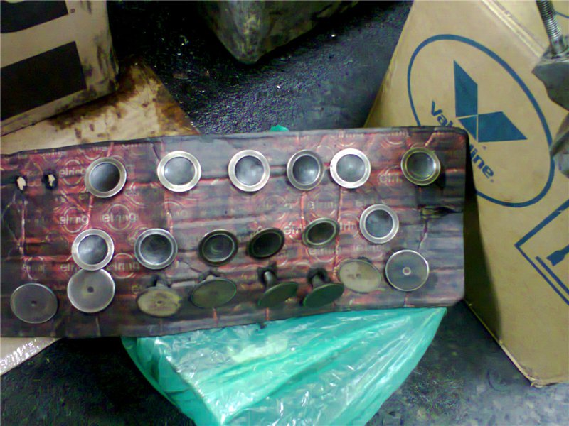

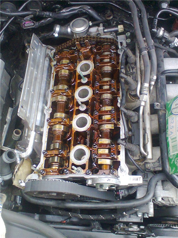

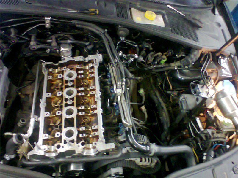

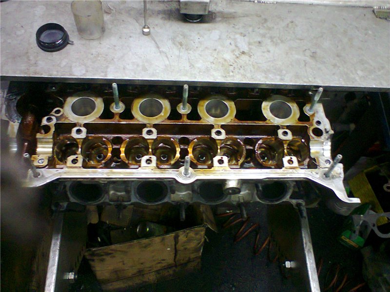

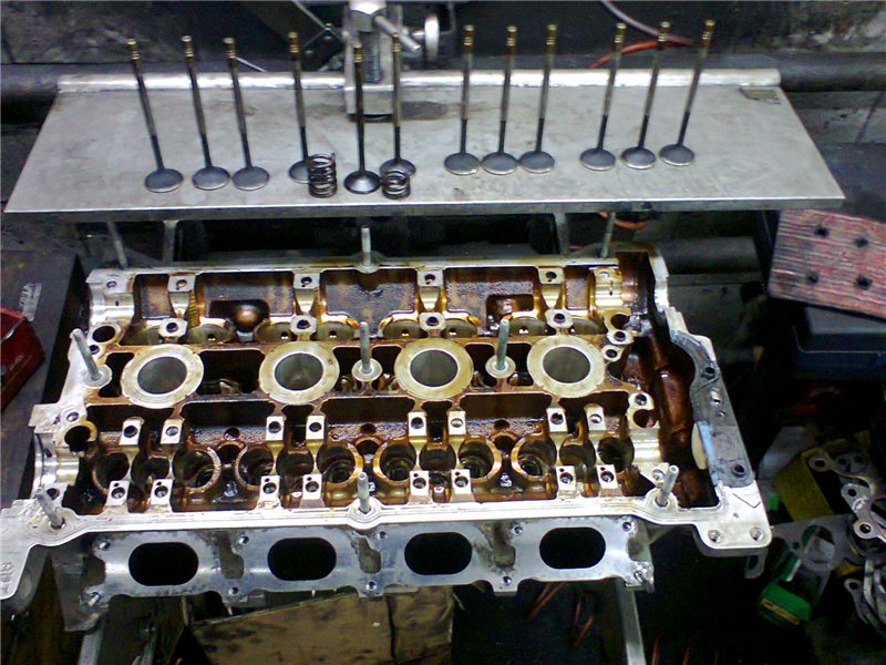

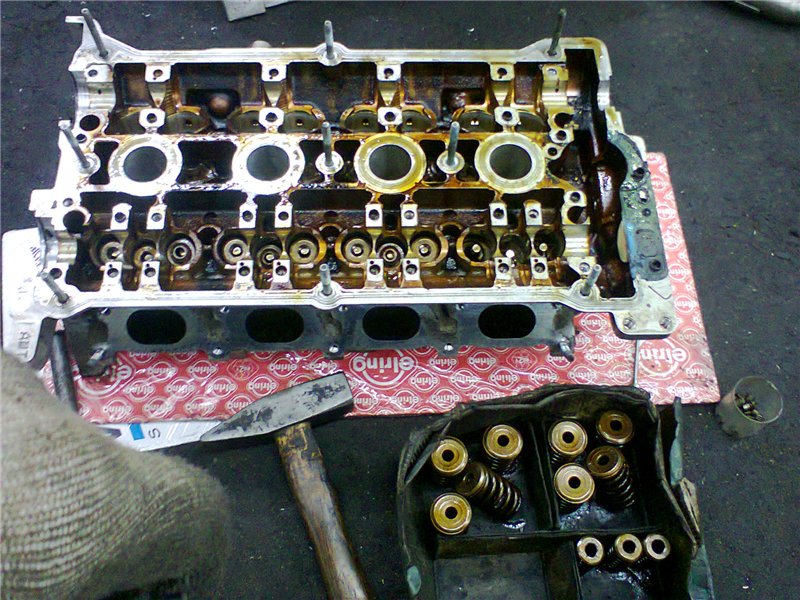

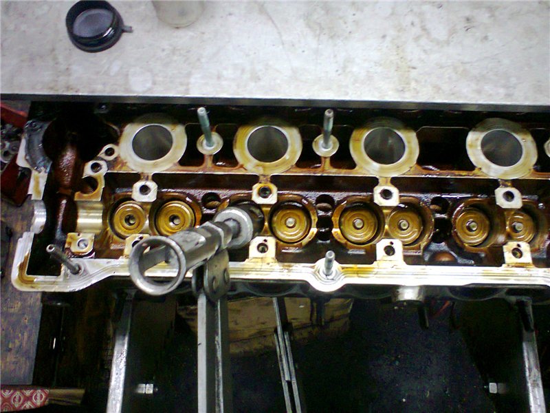

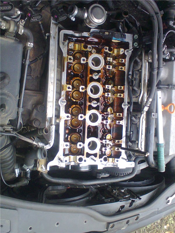

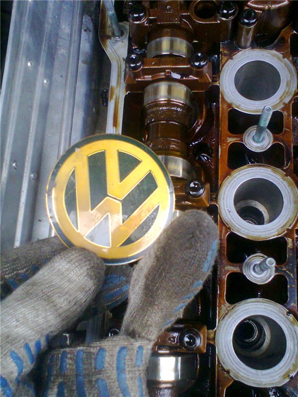

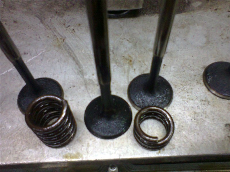

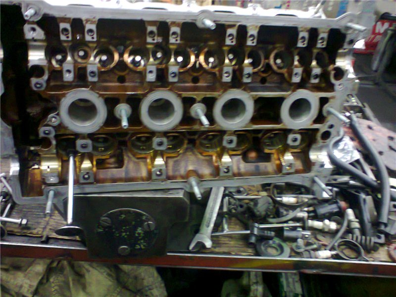

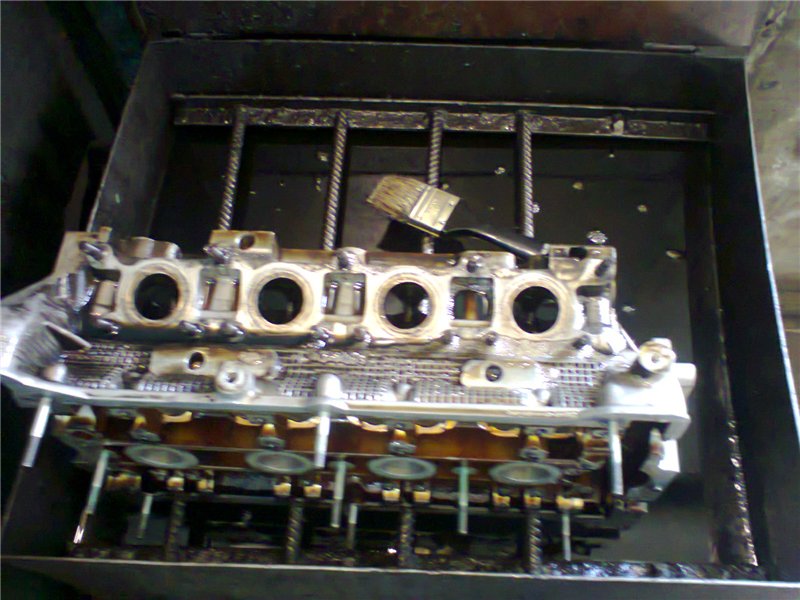

Короче на следующий день пришёл на работу, хорошо что у меня был выходной,з а три часа снимаю бошку, разбираю и вуаля, во втором цилиндре на впускном клапане треснула пружина.

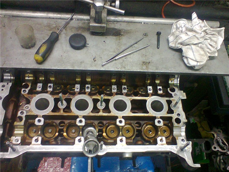

Ну пока бошка снята, сам Бог велел проверить все клапана и притереть.

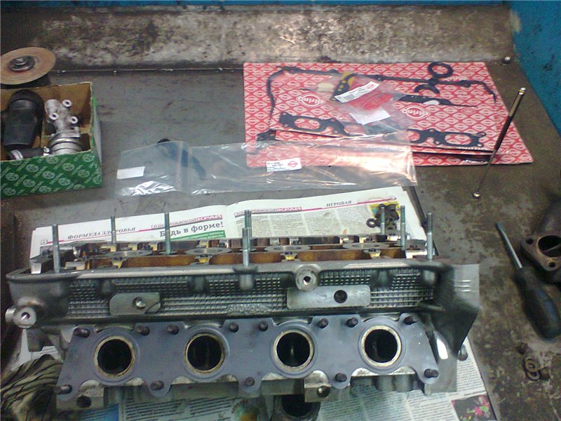

Съездил, заказал пружину, ну и прокладки по кругу.
Цена вопроса 2600р
Вот фото.
Позавчера пришла пружинка, клапана, и началась сборка.
Притёр клапана, собрал башку и установил на авто.

Установка выпускного коллектора.

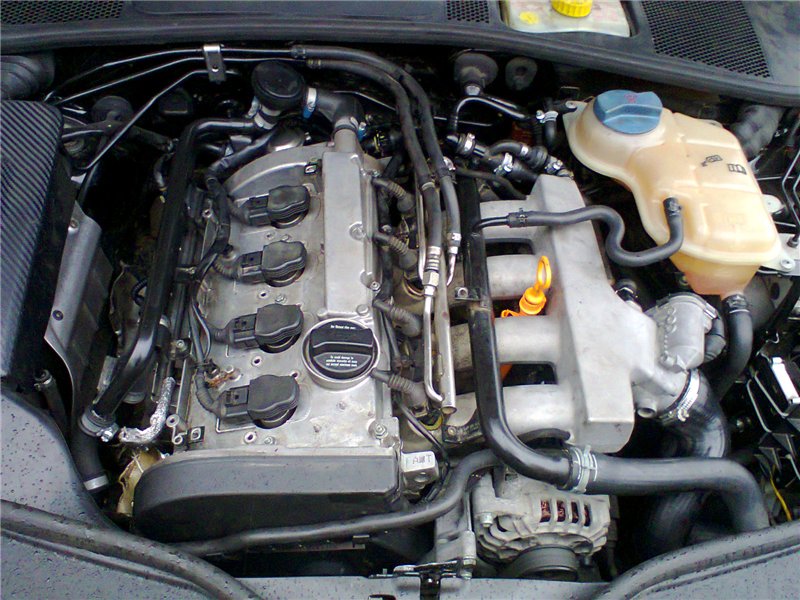

Установил валы и ремень.
Сборка завершена.
Дымок из труб
