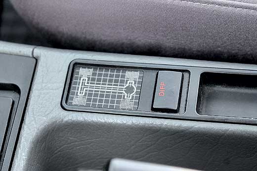

    Skodник, Раньше в Ауди 100 Кваттро была блокировка заднего межколесного дифа. Это доп опция.
    В то время EDS не было еще.
    И в Ауди 100 привод на задок был через самоблок Торсен.
    и как она реализовывалась?
    с помощью электромотора или насоса какого нибудь?
    или просто дифференциал планетарного типа - самоблок?
