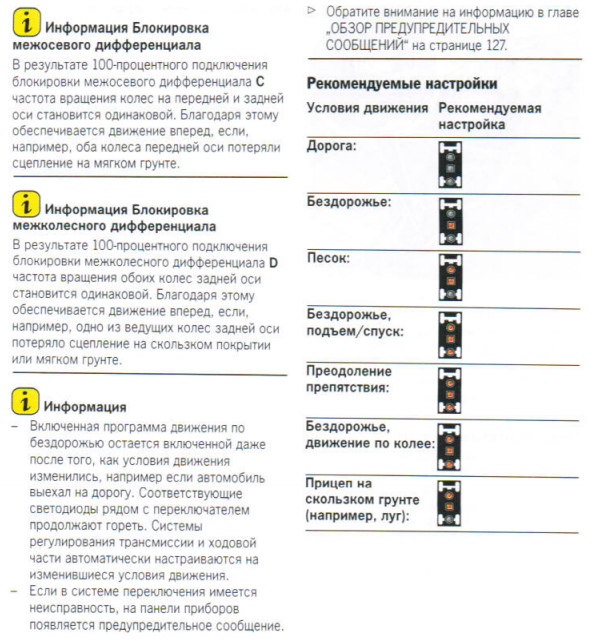

    Ваня...блокировка там не жесткая, муфта в масле, вся эта имитаци блокировок, всего лишь тупо электроника...одно колесо тормозит на другое подается момент. Иначе б он 250 не ездил
  2. #82
    Пля, ты какой непробиваемый. Тебе говорят одно, а ты все теоретизируешь. Ну открой и почитай конструкцию автомобиля.
    Электронная блокировка там тоже есть. И там лок полноценный, не колодками.
    И в чем проблема сделать блокировку я не понимаю и при этом ипашить 250? Просто это дорого. И задняя раздатка стоит как твой Ниссан

  4. #84
    Skodник, очнись.
    Блокировка дифференциалов
    Автомобиль Porsche Cayenne имеет продольное расположение двигателя и коробки передач. При постоянном полном приводе крутящий момент от двигателя передается поровну на переднюю и заднюю оси.
    Передний дифференциал расположен справа от двигателя.
    Чтобы приводы передних колес были равной длины, картер редуктора передней оси
    удлинен в левую сторону, что позволяет разместить левую полуось увеличенной длины. Одинаковая длина приводов передних колес обеспечивает наилучшие условия передачи крутящего момента на колеса.
    Существует два варианта исполнения привода. Базовый и внедорожный пакет.
    Раздаточная коробка
    Крутящий момент от двигателя при нормальном режиме работы (без пробуксовки) передается через межосевой дифференциал на переднюю и заднюю оси в отношении 50:50. Крутящий момент на переднюю ось передается через два зубчатых колеса и цепь.
    Блокировка межосевого дифференциала
    Блокировка межосевого дифференциала осуществляется посредством многодисковой фрикционной муфты с приводом от электродвигателя. Электродвигатель повертывает эксцентрик, который через рычаг поджимает нажимной диск. Этот диск, в свою очередь, сжимает пакет ламелей. Блокировка всегда подключена. К электродвигателю также подключена планетарная коробка с понижающей передачей. Поэтому всегда возможно по управляющему сигналу от блока управления быстрое и точное регулирование распределения крутящего момента.
    На пакет ламелей постоянно воздействует такое давление, которое необходимо, чтобы в каждый момент осуществлялась передача крутящего момента без пробуксовки. При движении по бездорожью рекомендуется посредством выключателя заблокировать межосевой дифференциал на 100%. Прежде чем полностью заблокировать межосевой дифференциал необходимо включить понижающую передачу. При этом регулирования не происходит.
    Блокировка заднего дифференциала
    Блокировка заднего межколесного дифференциала также имеет электромеханический привод. Электродвигатель через зубчатую понижающую передачу воздействует на сегмент с внешним зубчатым зацеплением.
    В зубчатом сегменте имеется продолговатая канавка для шариков, которая на одной стороне глубже, чем на другой. Это можно представить в виде наклонной рампы. В сопряженном с зубчатом сегментом подпятнике, удерживаемом картером редуктора, также находится продолговатая канавка для шариков. Между сегментом и подпятником располагается шайба с отверстиями, в которых находятся шарики.
    При повороте зубчатого сектора подпятник перемещается в осевом направлении, что создает давление на шесть нажимных пальцев. Пальцы воздействуют на нажимное кольцо многодисковой фрикционной муфты. Когда двигатель обесточен, блокировка дифференциала под действием пружин выключается.
    Само собой блокировка электромеханическая. Но это не блокировка подтормоаживанием колеса, как на Q7. Механическая блокировка на Дефендере наверно сейчас только.
    А твою ссылки читал. Там бензиновая версия. Я тебе про дизеля говорю. Вернись на землю.Хваттить кидать ссылки которые ты сам не читал
    Ну у дизеля вроде торсен остался.
    А у торсена есть жестаая блокировка между осями??? Как на суперселекте паджеро спорта?
    Выше читай. А ты как в первом классе. Почему да почему.
    Вопрос не в этом.
    А чем тот же Каен(читай это Туарег) отличается от Паджеро или Дискавери? Ну я не понимаю просто. На пальцах можно. Да у Каена/Туарега нет Террейн респонса. Но это тупо настройка электроники по подвеске, педали газа и т.д. Технически машина такая же.
    Вроде Диско рамный да? Ну а зачем рама. У не рамного жесткость кузова ого-го какая. Это ж машины которые едут и 200 и 250, и значит там жетскость должна быть, чтобы тачка была устойчивая.
    Где я ошибаюсь?
    Пневма есть и у Тура и у Каена и у Диско.
    а user guide говорит иначе

  14. #94
    Получено: 1,956
    COOLLER, ты случаем не дэбил?
    по русски написано же:
    это блеать что??? жесткая блокировка???
    это блеать муфта как в ауте.
    а жесткая блокировка и понижайка это когда полуоси через раздатку заблокированы и являются как у вагона колесной парой!Как задняя так и передняя оси. момент передается на оси 50/50, при застревании или пробуксовке одной из оси или одного колеса на оси момент передеается до 100% на другую ось понял? мади кончают а нихера не знают...
    МАИ и МАДИ разные институты
    У тебя в Ауте передача момента на зад идет через вискомуфту.
    В Каене/Туарега передача идет через раздаточную коробку, в которой стоит дифференциал Торсен. А блокировка осуществляется электронным образом. И все. И это никак не отменяет 50/50 при вывешивании задней оси или передней.
