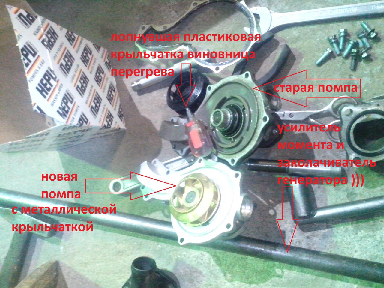

Я взял HEPU, ее номер в экзист P 518 - это без корпуса цена от 1.3 - 1.7т.р
А вот с корпусом - P 519 цена 2.3т.р.
Корпус целесообразно брать только в том случае, если старой крыльчаткой размолотило ответную часть или авто после аварии и его ударило(корпус)
пы.сы в комплекте с помпой прокладка была бумажная

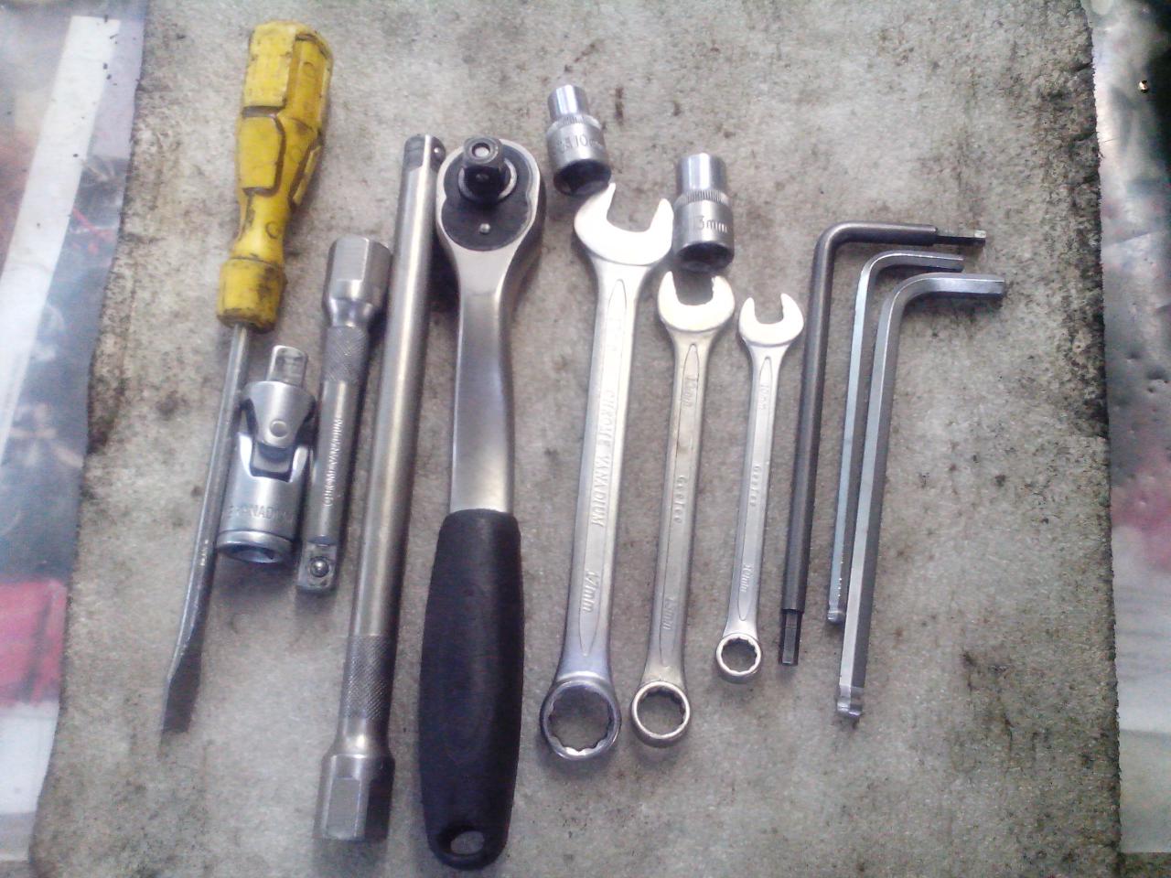

Итак по инструменту:
Потребуется ключи накидные и просто рожковые 17, 13, 10
Шестигранники (будь они не ладны) на 6 - 2шт, на 8, желательно чтоб были мощные биты заменяющие шестигранник на 6 и на 8 с переходом под головку на 10
Головка на 13, 10, удлинитель на трещетку, длинный и короткий, соответственно трещетка большая
Отвертки шлицевая
и крестовая(снимать хомуты и сливать антифриз), а так же пассатижы утконосы с пропилами в них, для снятия хомутов пружинных, "коброй" не очень там разгуляешься.
Молоток и кусок трубы от 50см до метра, который может усилить нагрузку при откручивании гены и вискомуфты
Тару для слива антифриза (мне хватило 5-литровой канистры из под омывайки, просто вырезал боковушку у нее)
Вроде ничего не забыл

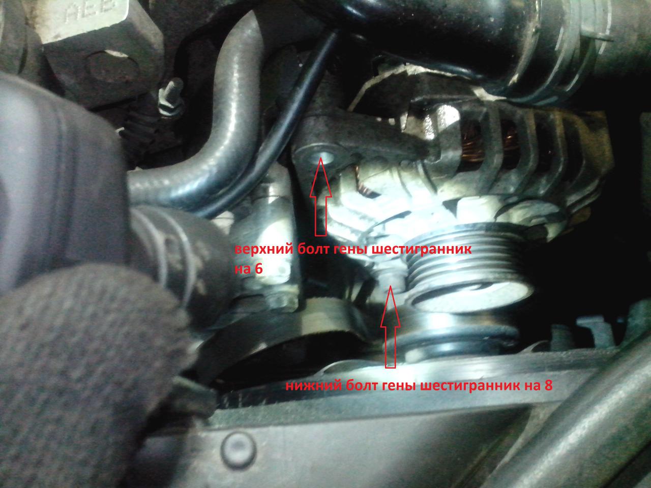

Вот стрелка для ключа, далее выкручиваем, точнее пытаемся выкрутить верхний болт генератора на 6 шестигранником(не знаю на кой ляд там шестигранник, я его зализал там внутри и думал уже закрыть капот и ехать домой
В итоге я его обстучал молотком со всей пролетарской ненавистью
Нашел у себя биту на 6 с переходом на 10-ую головку, и все таки выкрутил подлеца, потом, когда собирал, обточил на наждаке под головку на 10
Вот это стал настоящий болт, а не его подобие... Так, отвлекся
Далее выкручиваем нижний шестигранник гены на 8, тут вроде обошлось

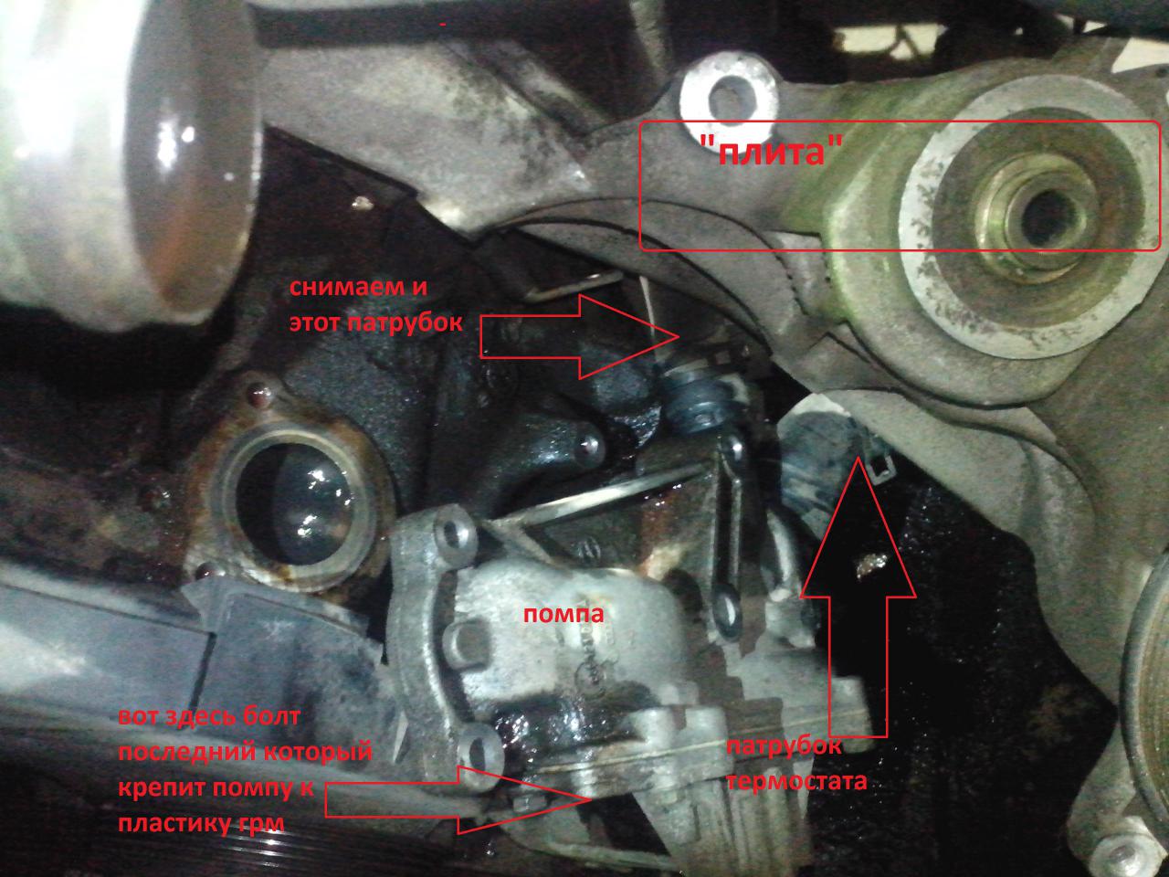

Далее уже занимаемся помпой
Потом боремся еще с 4мя шестигранниками

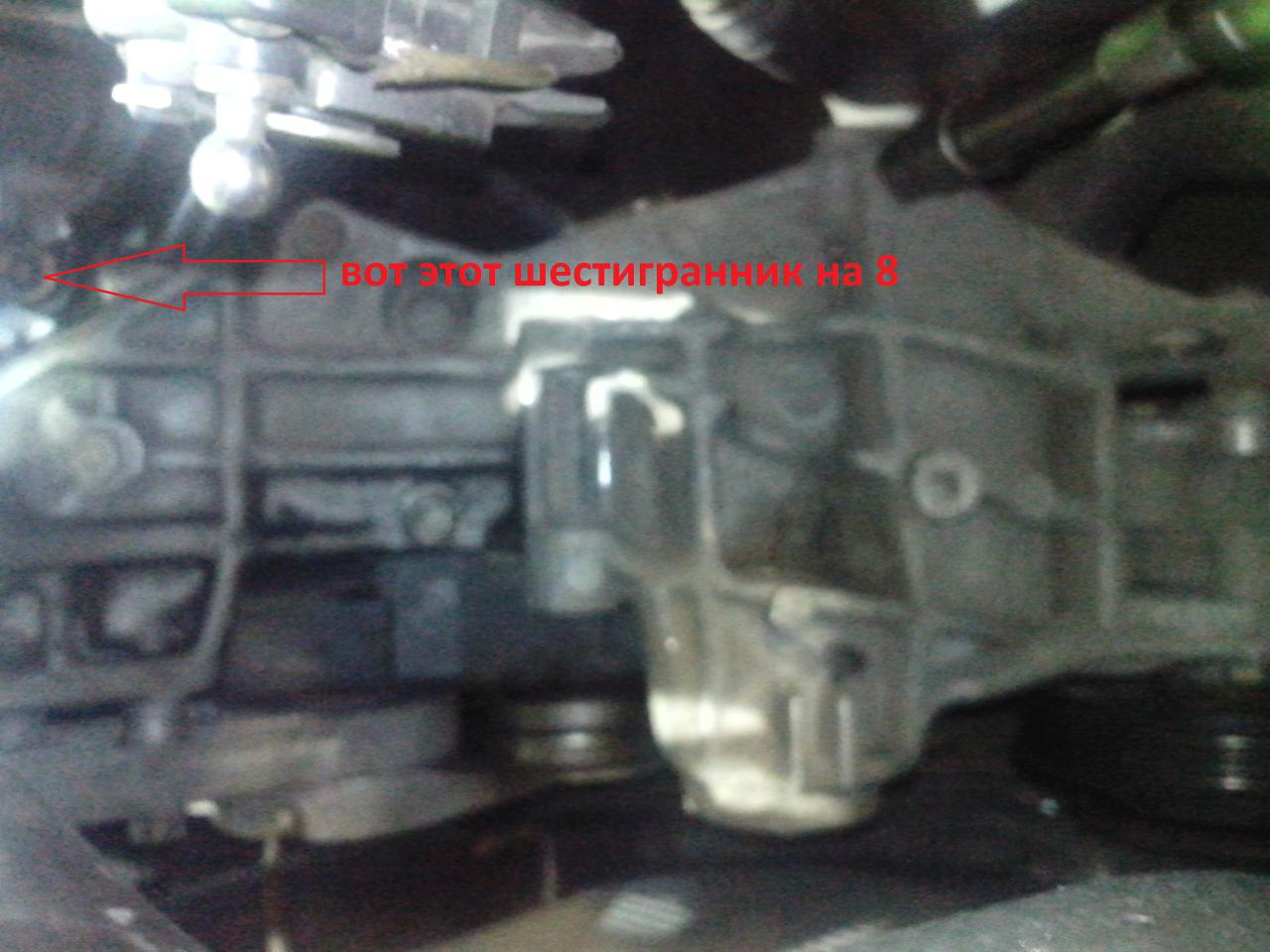

Снимаем растяжку которая крепится возле дросселя, шестигранник на 6 и снизу тож на 6, это было не сложно, вроде не прикипели болтики, а вот с растяжкой от двигателя на плиту кронштейна, я потрудился, там шестигранник под впускным коллектором на 8.
Еле его скрутил, закис насмерть, пришлось его дубасить молотком, ну почему болт на 13 не поставить?

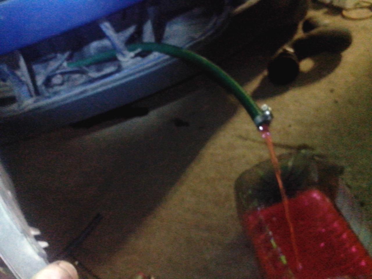

Второй болтик там на 6, шестигранник, его до конца не выкручиваем только чтоб растяжку отвести, далее можно слить антифриз, пластиковую заглушку с бампера вытягиваем и находим краник на радиаторе ставим шланг подходящего диаметра и сливаем
Я стягивал патрубок вот этот, только когда стал снимать помпу с патрубков нижних
Потом откручиваем шкив помпы(чтоб снять ремень, натяжки и регулировки ремня нет, вот это было для меня неожиданностью).
Для этого мне понадобилось 2 шестигранника на 6, чтоб сорвать все 3 болтика, т.к шкив удерживать ремнем нереально ,т.е один и другой шестигранник вставляем в болтики и поочередно срываем каждый, а потом уже выкручиваем их, снимаем 2 половинки шкива и ремень с помпы.

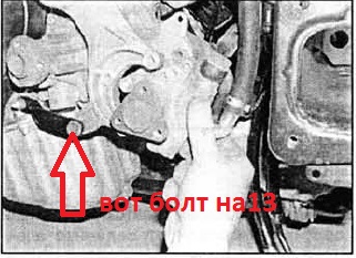

Далее между помпой и насосом гидроусилителя есть болт который удерживает "плиту" на блоке двигателя, он на 13.
Его тоже полностью выкручиваем, потом откручиваем натяжитель ремня генератора, 3 болтика на 13, иначе он не даст отвести плиту вбок.

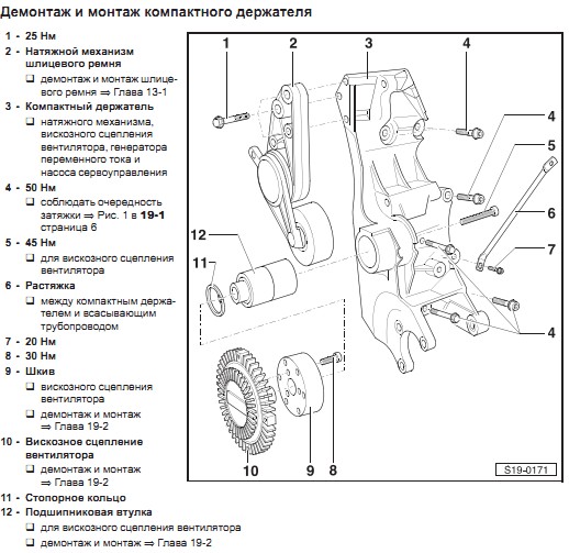

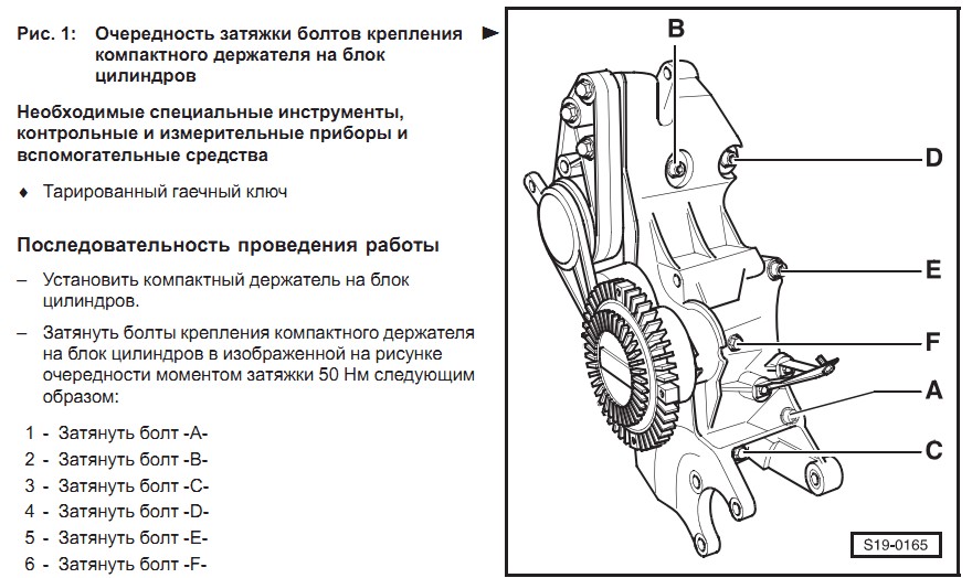

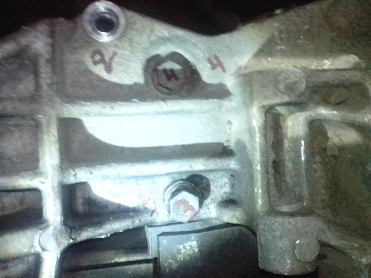

Далее метим маркером все болтики на 13, там их 6 штук(смысл маркировки в том что они все разной длинны)
Которые держат "плиту", он же кронштейн для генератора и вискомуфты, вот фото, не очень качественное, но вроде понятно:
Далее откручиваем плиту, будьте готовы, что выльется нехилое количество антифриза(около 1-2литров), т.к помпа как раз крепится через плиту этими самыми болтами, так что вам решать откручивать защиту двигателя и подставлять тару(можно под маслянное окно подставить тару, т.к в основном оттуда вытекало) или забить и лить все на пол
Я на пол налил, т.к не в курсе был что так много там осталось
Далее отводим плиту вместе с закрепленным на ней гидроусилителем и закрепляем проволокой к блоку абс, чтоб не упала нам на руки
Далее видим такую картину :

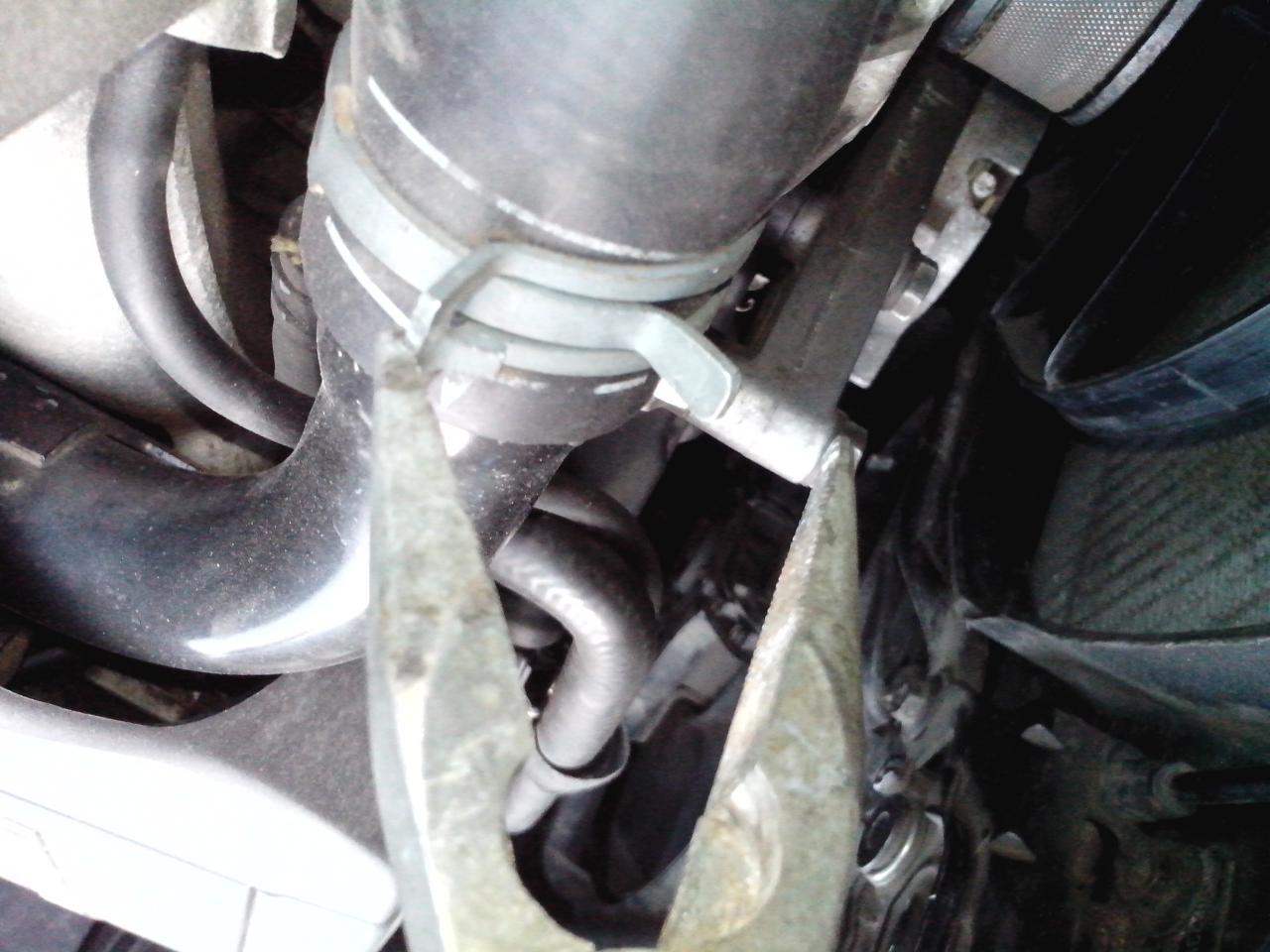

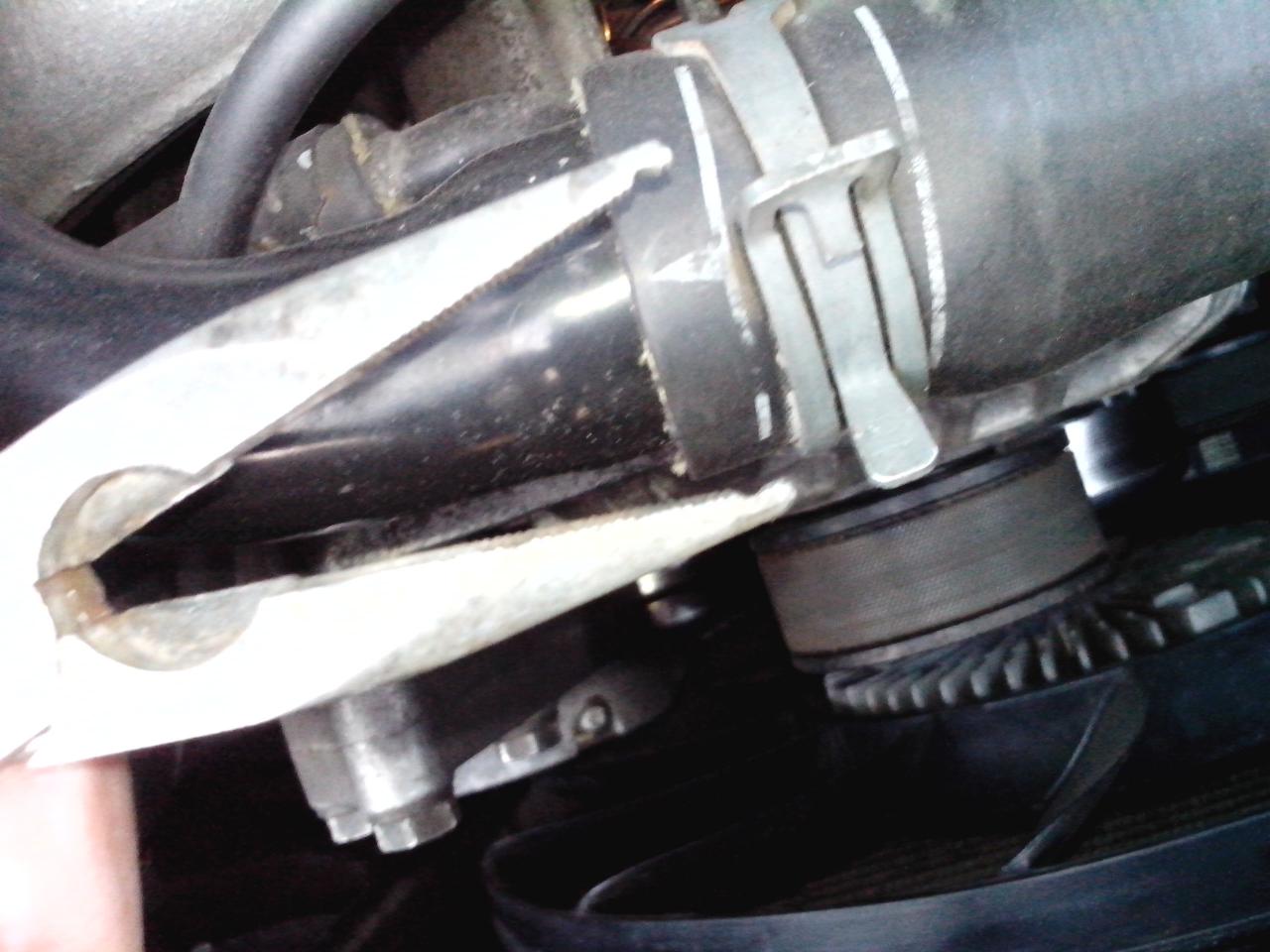

Стягиваем хомуты с помпы(я использовал кусачки утконосы круглогубцы кто как называет, на них сделал две прямоугольные засечки на кончиках, еще когда Б3 был, там намаялся с хомутами, где то вычитал - вот они реально помогают) и вытягиваем помпу
Ну дальше все понятно вроде

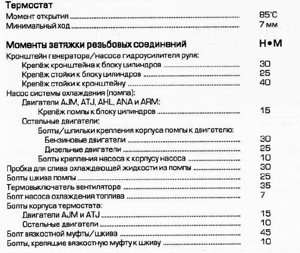

Добавлю моменты затяжки

В 23.30 добрался до помпы, разобрал, снял термостат и проверил его.
Привязал веревкой и в старый чайник, вообще можно и кипятильник, при закипании он открылся и его высота изменилась на 7 мм, как и написано в мануале по пассату.
