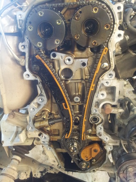

    Заметим, что не только у VW такие проблемы с цепью. Мастер-диагност канадского диллершипа Ниссан на линии:
    Когда-то давненько уже, на заре прихода иномарок, в тогда еще уважаемом журнале "За рулем" была статья про то, каким должен быть идеальный двигатель для нашей страны (наверное тогда еще подразумевался СССР). В частности было сказано, что в приводе ГРМ должна использоваться цепь, т.к. она вечная, не требует периодической замены и не причиняет таких неприятностей как зубчатый ремень в случае его обрыва. В пример такого идеального решения были поставлены моторы Nissan.
    На картинке выше - мотор Nissan Juke (1.6 турбо). Обратите внимание на натяжитель цепи: его шток выдвинут до предела, а значит цепь изношена и растянута. И это на пробеге порядка 70 тыс. км.. Причем и до упора выдвинутый натяжитель уже не может скомпенсировать растяжения и цепь болтается и гремит. Из-за чего, собственно, и весь сыр-бор. На картинке еще не видно, но болтающаяся цепь проела борозды на головке и блоке, равно как и на крышке цепи.
    На Juke это первая растянутая цепь, что я вижу. Так то уже привык что цепи на разных ниссановских моторах растягиваются, но обычно это дает ошибку по датчику положения коленвала или распредвала и это все же при пробегах за сотню тысяч. А тут просто шум. И то сперва поменял топливный насос высокого давления, который тоже стучал будь здоров, но с новым насосом разница в общем шуме была незначительна. Так что через какое-то время пришлось снимать двигатель для замены цепи. По мануалу типа можно и так, но спасибо, там настолько плохой доступ, что мне легче скинуть двигатель чем обдирать и ломать себе руки. Вообще Juke при работе на нем часто наводит на мысли о нем как о выродке автомобильного мира: вот как он выглядит, так он и сделан во многих местах. Желающие убедиться могут, например, попробовать поменять лампочки в фарах.
    С подьемником столом на колесиках скинуть двигатель относительно просто. Не так просто как на Murano, где три из четырех опор двигателя держат его на подрамнике, но я выкрутился. Быстренько выпилил из подручных досочек и планочек подставки, которые положил на подрамник и уже на них лег двигатель, когда были откручены его опоры, которыми он держится за кузов. После чего кузов уходит вверх, а силовой агрегат на подрамнике остается на столе. И потом уже спокойно меняешь цепь.
    Впрочем, я не об этом. Вопрос скорее о том, а нафига было отказываться от зубчатого ремня с которым всех хлопот было что заменить его каждые сто тысяч (ну ладно, каждые 60 тысяч на машинах постарше) и все? Ну да, недешевая операция, не спорю. Но с цепями же только и слышишь о проблемах у самых разных производителей. Причем у Nissana еще не так страшно, а вот у VAG так вообще кошмар-кошмар: цепи перескакивают, клапана загибает, и все это на пробегах даже до 50 тыс.
    Але, это вообще как такое может быть? Смежники подвели? Масло не то заливали? Так, про между прочим, на вазовских моторах с цепями ГРМ производства Даугавпилсского завода приводных цепей при работе на масле М- 5з/10Г1 случаев массового износа при пробеге 50 тыс. км вроде как не было. Да и растянутая цепь давала о себе знать грохотом (сам с такой ездил, тогда еще не понимал че за шум такой), но чтобы перескакивала на зубьях - это надо было совсем уж ее уездить. Может VAGовским конструкторам взять уроки у ВАЗовских да заключить контракт с Даугавпилсским заводом (если он еще жив)? Потому как ниссановские инженеры тоже утратили секрет выделки вечных цепей.
    Но нет, вместо этого они... решили вернуться к зубчатым ремням. Думаете это будет старый добрый ремень? А вот фиг: это будет некий новый ремень рассчитанный на весь срок службы двигателя. При словах "на весь срок службы" мне уже становится тоскливо, ибо это значит - до конца гарантии, а потом фиг достанешь неоригинал и поменяешь без еще какого-нибудь хитровыебдуманного special tool. А кто-то там еще решил вернуться к ремню, но теперь он у них будет работать в масле. И тоже "на весь срок службы". Ага, то есть менять все равно придется, но теперь это будет означать снятие двигателя, еблю с герметиком и замену целой кучи всяких прокладочек и сальничков. Ну и special tools, а то ж! Потому что как же, вы не смогли старую добрую цепь сделать так чтобы работала вечно в масле, а с резинотканевопластиковым ремнем в масле новой конструкции все непременно получится и с первого раза. Ага, верю... Особенно верю в то, что ремень будет настолько специальным, что фиг потом неоригинал купишь. Как же: "покупайте только наш, оригинальный ремень, потому что это ну очень специальный ремень , который в масле работает".
    Впрочем нет, мне не тоскливо, это я сгоряча спорол. На самом деле это все - мой хлеб, мое будущее. Я заработаю на этом всяко больше чем потрачу сверху на содержание собственных машин из-за этих "революционных" решения.
    Просто недоумеваю: а почему бы не признать ошибку и не вернуться на шаг назад, к обычным, не революционным, ремням? Они вообще-то и дешевле, с чего ведь и началось их применение? Хотя догадываюсь что дело, возможно, в американском рынке: тут ремни просто-напросто не меняют. В массе своей не приучен народ, так и ездят пока не оборвется, а потом кричат "а-а-а, какая плохая машина, не куплю больше такую!"
    Зато они приучены часто менять масло. Европейцы, вот, не приучены, иные так и ездят без замены пока не встанет вообще, не заклинит движик нафиг. Производитель, он ведь не будет учить потребителя как правильно. Клиент всегда прав, клиенту виднее как надо. Раз европеец решил что ему надо менять масло раз в 20 - 30 тыс. значит так ему и напишем. А чтобы денег не терять, мы ему то же самое масло продадим вдвое-втрое дороже чем американцу, гы-гы.
