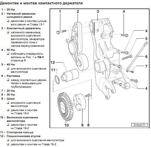

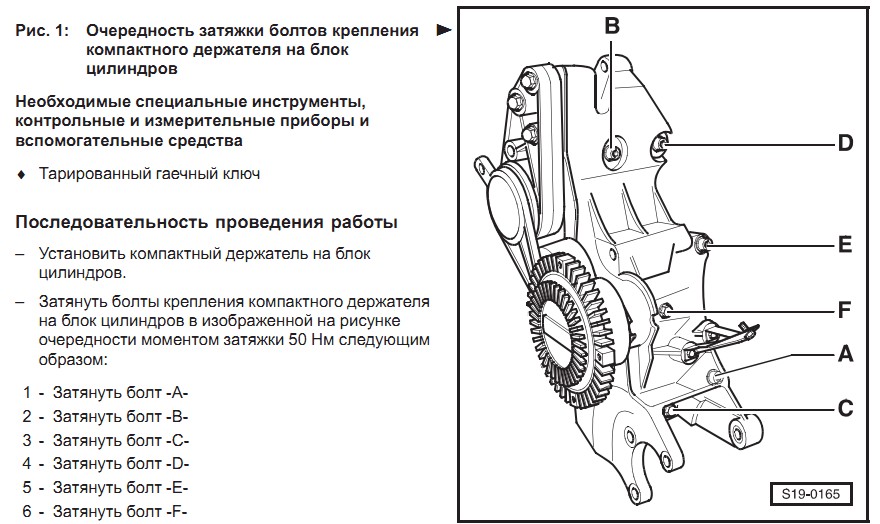

    добавлю моменты затяжки
    Название: моменты затяжки.jpg
    вот еще картинки от komsernik за что ему человеческое Спасибо !!!

    насос ГУРа можно открутить - легче с плитой возиться...
    как-то их надо повнимательнее посмотреть...

    komsernik, спасибо за дополнительную информацию, думаю будет полезно, домой приду запихаю в отчет, а вот гидрач я хотел открутить, но подумал что лишний гемор и так и оказалось, т.к без снятия шкива с него, его не скрутить сверху, вот снизу можно подобраться хотя может и ошибаюсь, в итоге и так все задвинулось вглубь без снятия гидроусилителя с плиты .
    По моментам затяжки я вообще не парюсь, хотя ключ этот есть, но затягиваю по ощущениям , нужен такой ключ только при затяжке шатунов, гбц, распредвалов,шкив колена может чего еще надо мерять, ну а в остальных местах считаю нет необходимости мерять момент затяжки, но если металл не чувствуете то лучше с таким ключем затягивать, я уже лет 10 с металлом работаю поэтому знаю сколько можно тянуть чтоб бошки не поскручивать болтам и резьбу не свернуть
