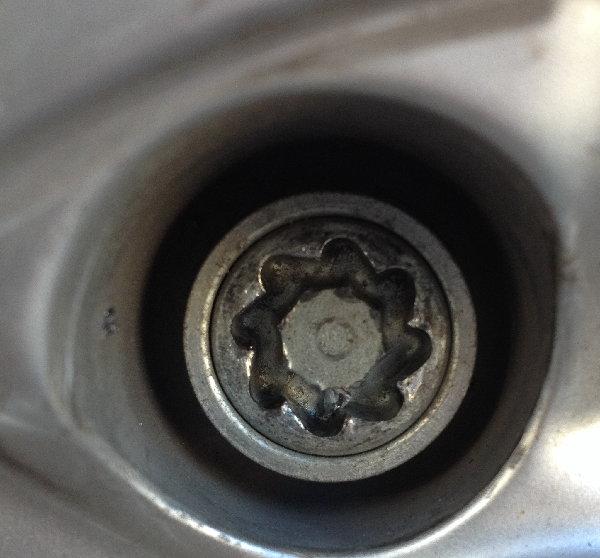

    у меня такая секретка как на первой фотке, только вряд ли подойдет. Хотя все возможно
    На первом фото 6 зубцов, у меня 8. Не подойдет(

    Похожи?
    Нашел парня, у которого эти секретки на руках есть. Может удастся подобрать/заказать головку.
    Завтра зафотаю ключик, в 10 выложу фоту.
    Ок! Жду.

    ChEkist, нет, у меня совершенно другая....
  9. #29

    моя иной формы. овальной больше
  14. #34
    33,329
    Получено: 1,492
    Какие у Вас секретки прикольные! Моя выглядит как обычный торкс, только зубцов штук 20-25.

    В общем откатал кучу автомагазинов в надежде найти подходящие секретки... Увы) Ничего!
    Буду искать универсальный ключ. Он вроде вскрывает ту секретку, что у меня. Ссылка Он чет тож редкость.
