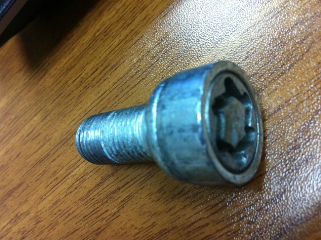

    ChEkist, у меня оригинальные секретки. Скинь фото, вдруг мой ключ подойдет...

    Кстати да. У меня тоже оригинальные.
    Завтра утром скину фото своей секретки, но она очень похожа на вот эту, которая в теме.
    Хотя, как мне кажется, им достаточно изменить немного угол и секретка будет уже совсем другая. Но если сможем так подобрать, будет просто шикарно!!
    Оо... может реально так сможем подобрать? Пойду сейчас до машины.. фото сделаю.

    у меня вроде не такая

    секреток штук 40 вриантов в етка, устанешь подбирать по фото! у меня тоже не такая! а ты сиотрел под подом, там где домкрат?

    Фото:
    (1)
    (2)
    (3)
    На 8 зубцов

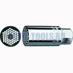

    - Поискать универсальный ключ для секреток. Это такая хитрая штуковина с множеством подпружиненных штырьков, которая прижимается к болту и часть штырьков заходит в секретку, а с другой стороны у нее квадрат на полдюйма. И если ключ не сломается (а он, скорее всего, будет китайский), то будет тебе счастье. Цена вопроса ~ 500р.

    А вот идея про китайский ключ может сработать... Ток в продаже таких не видел.

    Я думаю, вот такая штука тебе нужна:
    http://s-u.su/s/8gjruots.png
    26.02.2007
    Москва, Моск. обл. Троицк
    5,830
    Получено: 315
    Отправлено: 118
    у меня такая секретка как на первой фотке, только вряд ли подойдет. Хотя все возможно
    16.05.2011
    МО
    112
    Это она и есть %)
