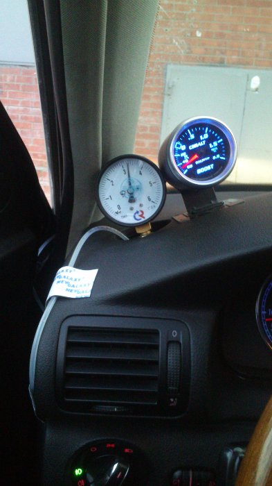

    Давно подумывал об этой затее, и вот наконец реализовал.
    Казалось бы что может быть проще, тройник и манометр ( до 7 бар, наполненый глицерином для виброустойчивости и чтобы стрелка не скакала)
    Долго прикидывал куда его можно воткнуть, удобного места скажем прямо не очень много, пилить топливную алюминивую трубку над катализатор показалось мне делом не благородным и не безопасным.
    Откусил одно ухо пластмассовой рожки для поддержания топливных шлангов, манометр туда прекрасно влез.
    Трудность с которой столкнулся после сборки, начали нещадно бежать места входа штуцеров в корус тройника. Т.к заготовка по ходу аллюминиевая, а штуцера латунные, боялся свернуть им башню. Посадил штуцера на анаэробный фиксатор резьбы Loctite 243 и посильнее затянул. Результат 100%

    А за чем он тебе нужен постоянно на двигателе???? что такая проблема с давлением.

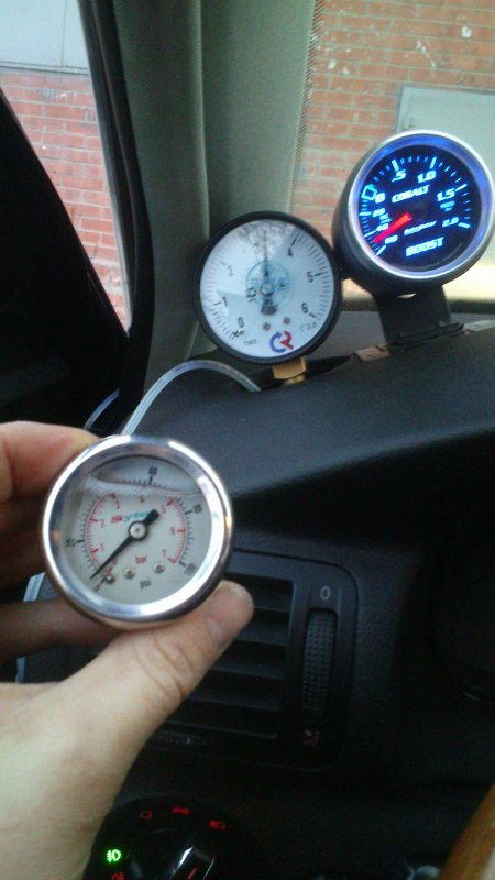

    Где взять такой манометр заполненый глицерином? нужен для изготовления приспособы мерить давления топлива и масла.

    ГАЗ2217, ну во первых вреда от него точно никакого, а лишний раз платить за замер топлива тоже не круто, плюс желание сделать что то полезное своими руками. Вообще были подозрения по работе насоса, они полностью испарились, замеры оказались идеальными, 3,5 бара с РДТ на ХХ и 4 без РДТ на ХХ.
    Но осталась нерешенная проблема, может кто подскажет куда копать? Периодически, при резкой нагрузке двигателя, например при динамичном старте со светофора или при проезде нерегулируемого перекрестка, машина захлебывается, и вообще не реагирует на педаль газа, её можно втопить полностью, реакции никакой, примерно на секунду, полторы - машина не едет! За это можно обделаться когда перекресток сложный, и требуется проскочить из за большого потока. По опыту владения пассатом оба оригинальных насоса так и умирали (один родной, один б/у оригинал) Но там тупняк был немного другого характера даже если плетешься в потоке и чуть педаль придавил она начинала дергаться так же как неопытный едет на механике бросая сцепление. А здесь довольно редко, но метко. Может ли подклинивать насос или РДТ? Минус такой сборки что нет возможности мониторить давление из салона под нагрузкой. Ошибок нет..
    Igor P, в принципе ты можешь сам его залить в корпус манометра, можно еще силикона, он более температуроустойчив. Вообще такие манометры производятся наряду с обычными, т.е это не дефицит. Мой комплект был в сборе, только установил и пользуюсь.

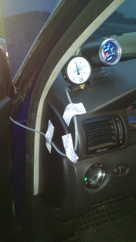

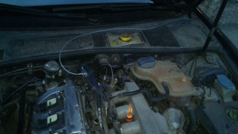

    В продолжении темы От чего уходил к тому и пришел. Пришлось городить огород.
    Коли уж тема в разделе тюнинга, а тюнинг тут у меня своеобразный, расскажу как реализовал, сколько это стоило, и какие показания снял с прибора.
    Сначала поехал в магазин, хотел собрать на обычном топливном шлангде и штуцерах сечения 8мм, + винтовые хомуты, даже хотел выточить штуцер для вворачивания в тройник на топливной магистрали. Но ведь это громоздко и очень не удобно кидать такой шланг из подкапотного на лоб, там мешает гребенка.
    Но добрый дяденька из отдела пневматики после того как я ему объяснил тех задачу посоветовал использовать фитинги самообжимные
    (2шт по 50р) и тонюсенький полиуретановый шланг (80р за 2 метра). Получилось идеально, фитинг обхватывает шланг превосходно, чем выше давление тем крепче держит. Нажимая на колечко можно вынуть шланг, быстросъёмы вобщем. Шланг такой длины, сечения и плотности позволил просто прижать его дверью, и на улице его не видно, никто не дернет из любопытства. Манометр использовал обычный за 150р. А "малыш" из первого сообщения вообще растянулся и грешит на 0,3 бара. Вобщем на постоянку он ни к чему. Как на зло провалы после сборки приспособления и за день до ее инсталляции явно перестали проявляться, но думаю это дело времени. Пока езжу с таким колхозом ловлю этого жука, и огнетушителем на пассажирском

    Xameleon, на "сухом" манометре стрелка не дрожит?

    TheTERMINATOR, что удивительно, нет. Дрожь отсутсвует совершенно. Возможно сечение шланга оказывает положительное влияние? .. А тем временем машина перестала глючить, хотя пол года "проваливалась" и "тупила". Испугалась
