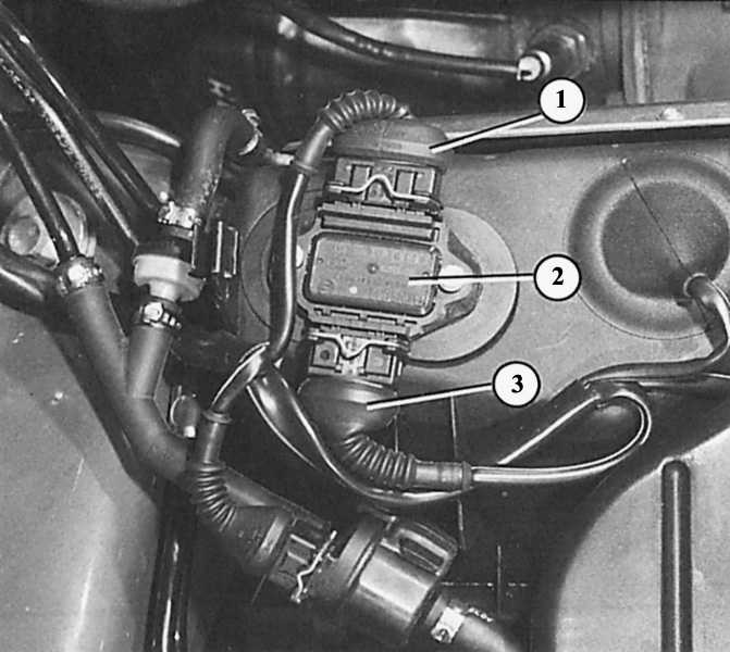

    Цитата Сообщение от nexu Посмотреть сообщение
    где он находится ?
    nexu, на коробе воздушного фильтра, №2:

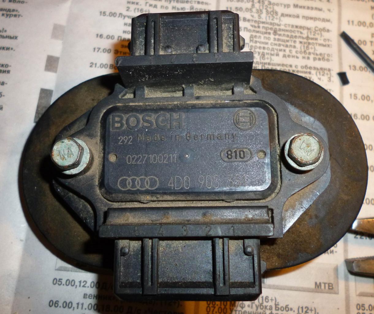

    может быть таким:

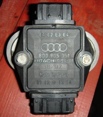

    или таким:
    Так за что он конкретно отвечает ?
    за катушки
    как узнать кстати ?
    nexu, у тебя на крышке багажника выштамповка под госномер маленькая или большая? Если маленькая - американец...
    лучше переспросить
    коммутатор hitachi надежнее, бери его.
    тут походу хитачи то и нету
    значит уже нету... я бы взял Beru 0 040 401 028
