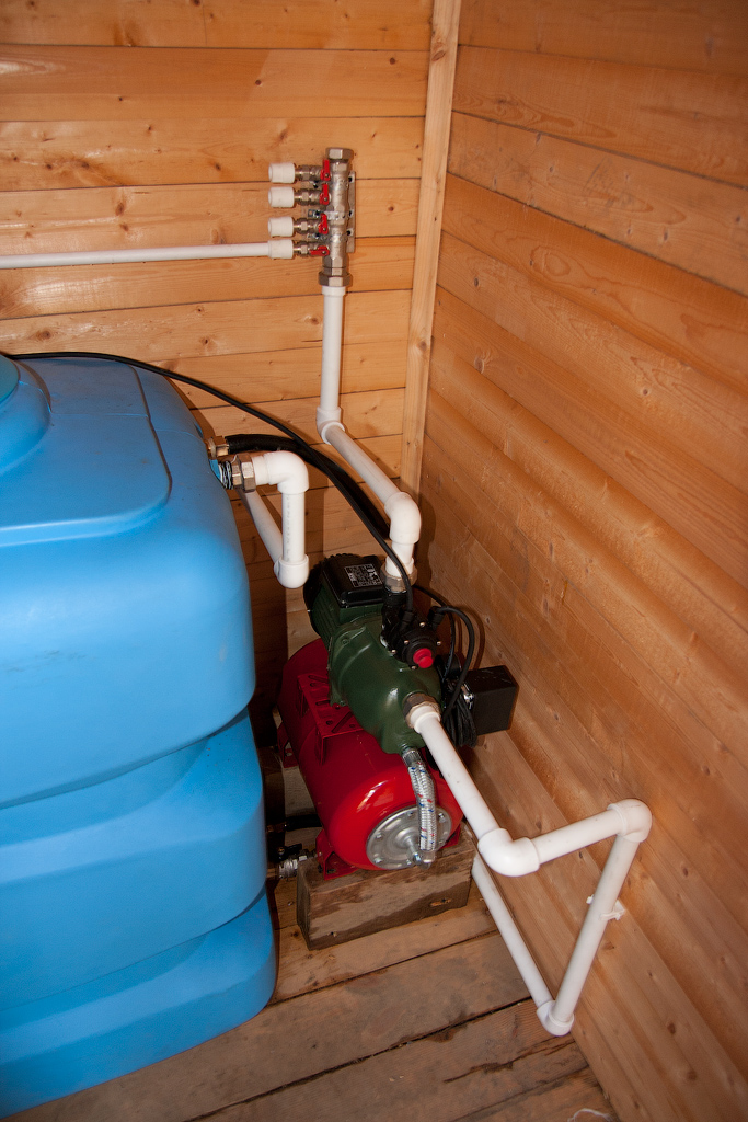

Вот как у меня это сделано:
Только сейчас над синей бочкой еще один гидробак в 2 раза больше, чтоб насос пореже включался, хобот от него идет к заглушке на гребенке которая сверху. Собирал всю конструкцию сам. Т.к. колодца и скважины нет и водопровод центральный, вода из него через фильтр идет в синюю бочку, там поплавок наверху, далее все как я выше описал - стандартная автоматика. Работает 3*тьфу как часы.

Это баня, в ней есть техническое пространство, там это сделано. Места как видишь почти не занимает. Я сам такие вещи делаю, у предков, у родителей жены, у соседей. Насоска с вариантами разного водозабора + фильтры (обычные или промывные) + разводка трубами по дому, краны там всякие, бойлеры и все-все, полное водоснабжение дома.

Собирать ее можно где угодно, там все на американках и быстро разбирается-собирается. Можно предусмотреть в каком это месте будет находиться, потом разобрать и на новом месте собрать по аналогии.
ЗЫ. Делаю все строго полипропиленом, весь инструмент, сварка и.т.п. есть, ибо крайне надежно, прочно и дешево (трубы и фитинги). Если надо по каким то религиозным причинам металлопласт - это не ко мне.
