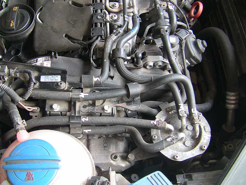

1. Снимаем топливный фильтр
Я пометил цифрами шланги что-бы не перепутать потом. Отсоединял не все, только 3 и 4
Снять насос электрический, бачок с ОЖ в сторону, что-бы не мешал.
Быстросъемные соединения топливные - разъединяем

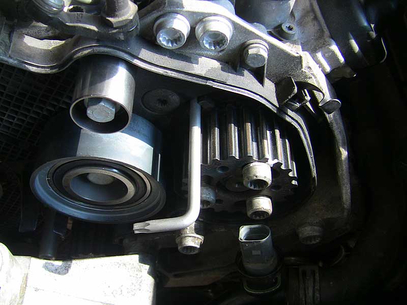

Фото со снятым ремнём уже..(не успел сфоткать с неснятым еще..) Про "сверла" и штыри чуть позже...
Пытаемся вставить приспособу 3359 ( а по простому - сверло 6мм) туда, где на фото.
Там сначала сама шестерня ( в ней продолговатое отверстие), далее сам шкив вала и далее щель 6мм в корпусе головки !
В идеале (если ремень стоял идеально) - сверло должно пройти все ТРИ эти "пути". Обычно в 3-ю (щель в корпусе головки) не входит..
Это просто говорит о том, что немножко вытянулся ремень... и рассогласовались валы.
Это потом поправим при установке нового ремня.
Пытаемся такое-же сверло 6 мм вставить в центрирующие места шкива насоса ТНВД.
Там в подвижной части вырез, а в корпусе отверстие. Может тоже сразу не получиться... потом поправим.

Вот тут надо добиться правильного положения валов РВ и ТНВД
При затянутых еще 3 болтах на шкиве РВ крутим его немножко до 3-х слойного "протыкания" сверлом "пирога" из шестерни подвижной РВ, вала РВ и отверстия в корпусе головки.
Сверло уходит см на 5 вглубь !
Так-же на шкиве ТНВД
Итого...
1. Вал КВ зафиксирован приспособой Т10050
2. Вал РВ зафиксирован сверлом 6 мм
3. Вал ТНВД зафиксирован сверлом 6 мм

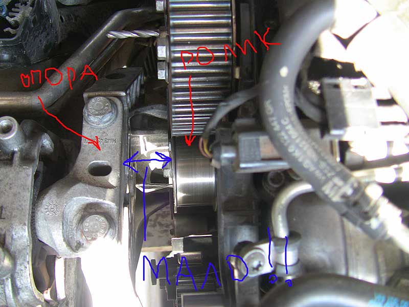

И вот тут засада ! Натяжной ролик сменить НЕ получиться так вот просто!
Ему не даст выйти со штока-болта центрального опора двигателя!
Итог, так ролик меняется через 360 000 ( в Германии) то я решил его менять через 180 000....
Так что пока оставил прежний... с пробегом 90 000 км.
А потом - снимать опору надо будет..
