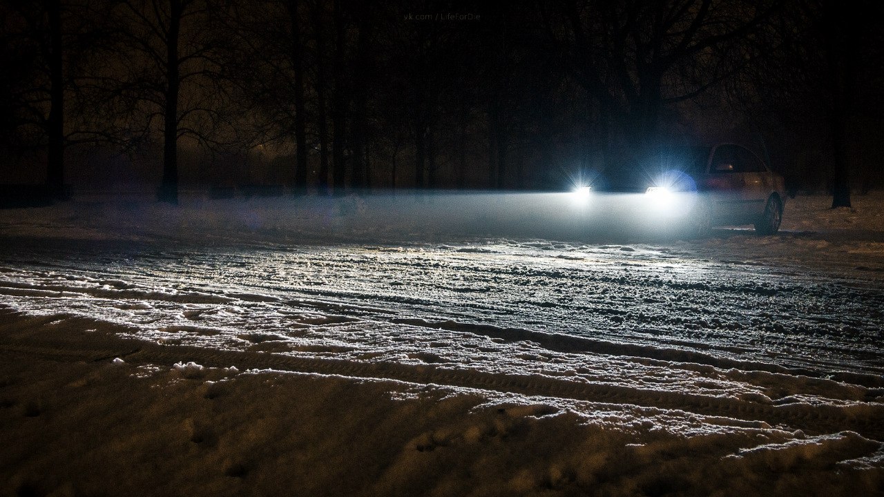

Интересно, скольким были бы интересны фары в дорестайл с би-линзами и какая цена была бы приемлемой для них?
Характеристики:
За основу берутся фары Depo D2s + линзы по желанию (2.5" или 3"; D2s, D4s)
На тему законности: на фарах имеется маркировка "DC" - что означает, что ближний свет фар рассчитан на газоразрядный источник света. Дальний - можно выносным выключателем "прятать" или вообще ставить моноксенон.
Омыватели все равно будут желательны.
Думаю заняться изготовлением таких и вообще интересен спрос на такое вот творение)
