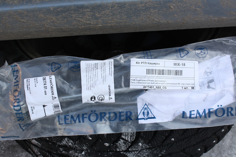

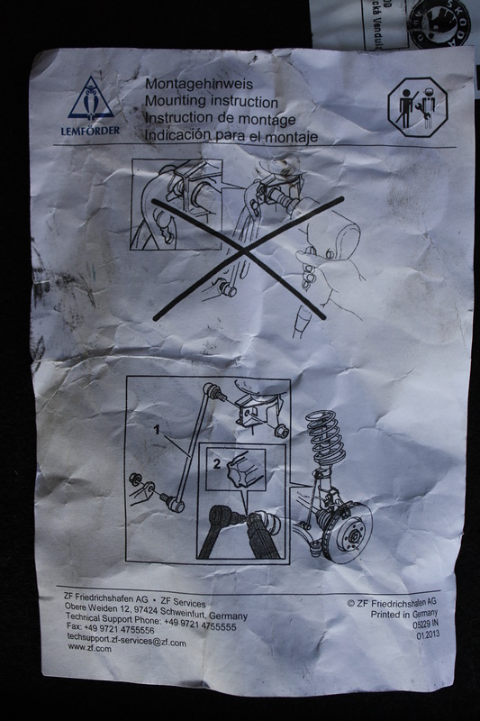

Купил стойки Lemfoerder, может они покрепче оригинала будут ... цена за штуку 870р.

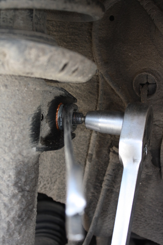

Из инструмента понадобится ключ комбинированный 18мм и бита Spline M6 .

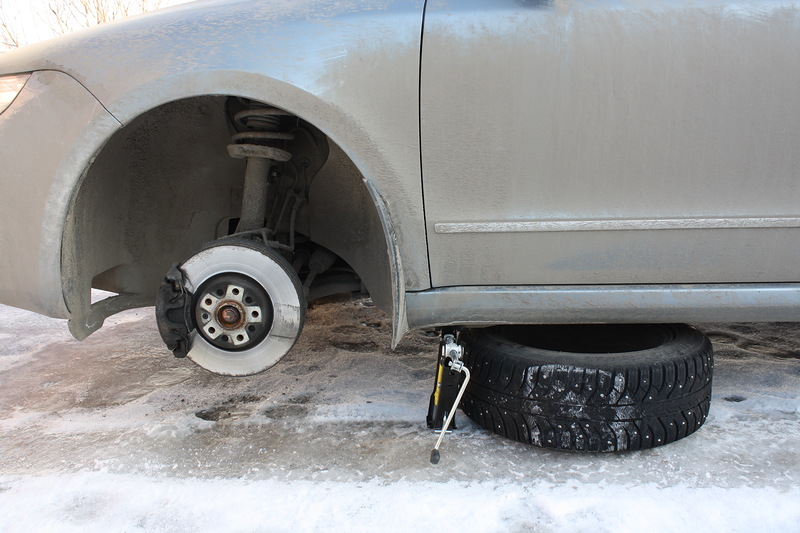

1. Снимаем колесо.

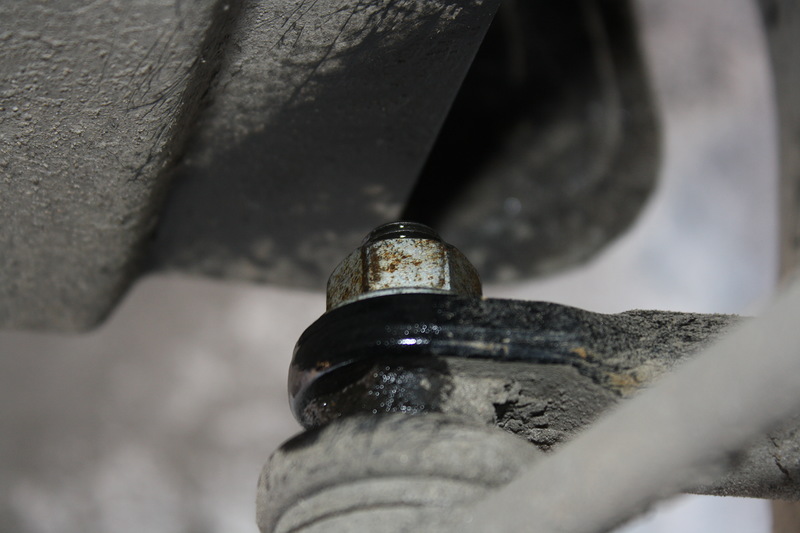

2. Очищаем резьбу наконечников стойки от грязи и брызгаем немного WD-40

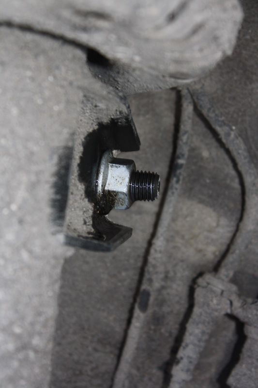

3. Удерживая резьбовую часть ключом Spline M6 откручиваем гайку ключом на 18мм. На мой взгляд наиболее удобно открутить сначала верх а потом низ...но это дело вкуса и привычки. Гайка условно одноразовая с защитой от самопроизвольного откручивания, идет туго всю длину резьбы.

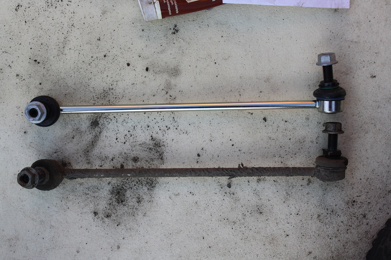

4. Стойка снята, на всякий пожарный сравниваем со свежекупленной.
5. Установку проводим в обратной последовательности, сначала закрепляем нижнюю часть к стабилизатору, затем монтировкой или чем-то подобным оттягиваем стабилизатор вниз и закрепляем верхнюю часть.

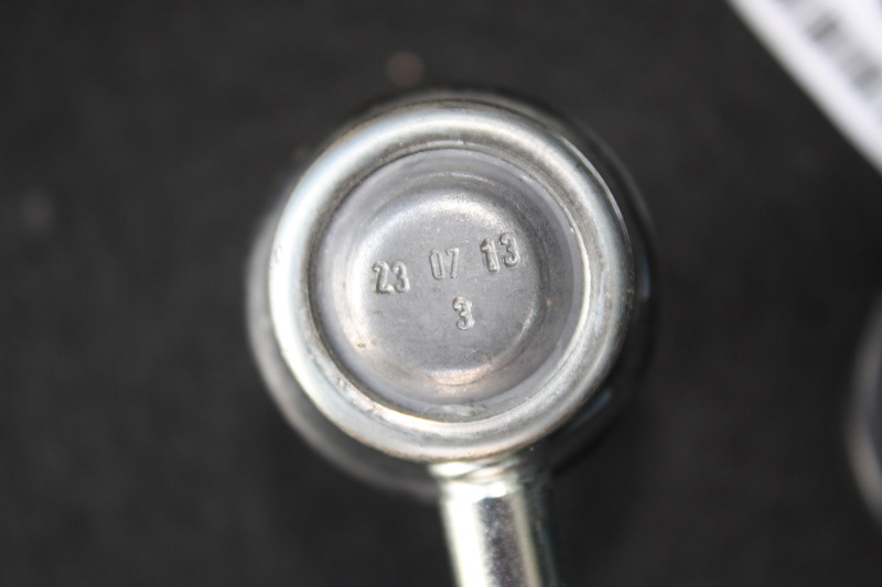

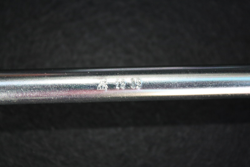

Вот в общем-то и все, ставим колесо и катаемся без стуков. Напоследок немного фото новых стоек. Старые отчистил но кто производитель так и не удалось узнать. Есть только номер VAG на тяге и надпись VWAG на наконечниках.
