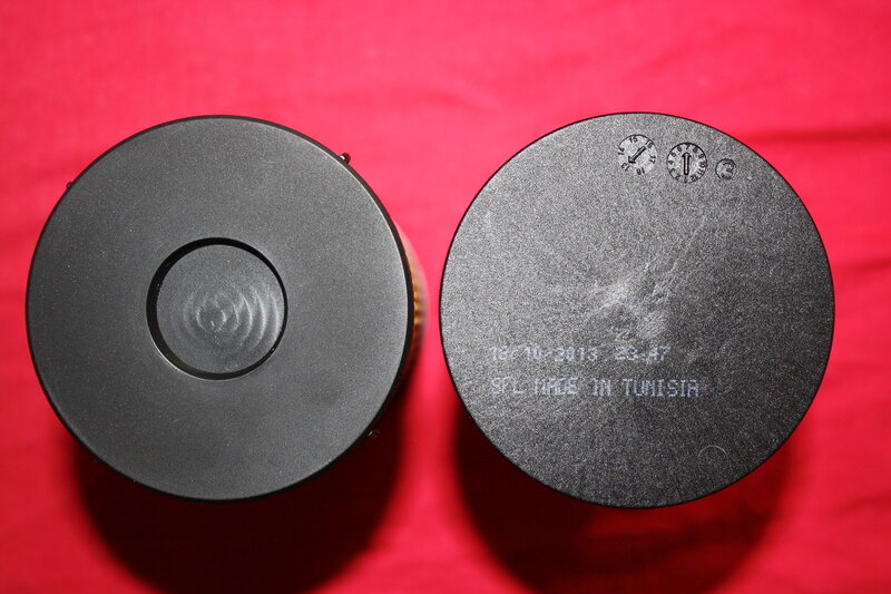

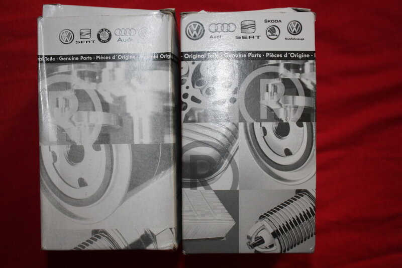

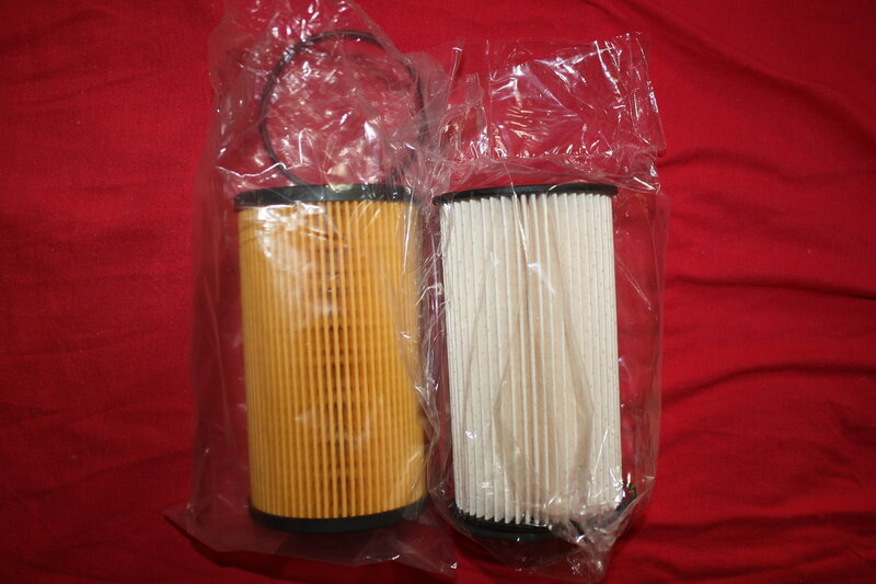

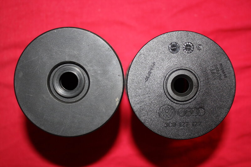

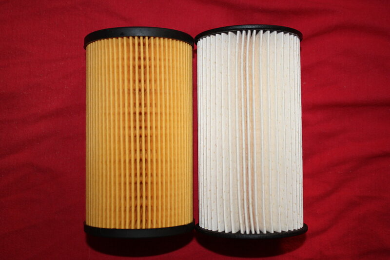

    Пользуюсь этим магазином редко, в основном беру расходники для Паджерика, и тут черт дернул заказать у них топливный фильтр . Короче приехал, забрал заказ, для Паджерика всякого и коробку с фильтром оригинал. Недавно собрался его поменять, и как открыл коробку так и прифигел, ставить естественно не стал, купил новый в проверенном месте. Ниже выкладываю фото сравниваем, делаем выводы, слева на фото подделка. Сдать уже не получится, прошло прилично времени и нет накладной с чеком.

    А по мне, так слева фильтрующий элемент покачественнее стоит, не то что справа, кривой, как будто тунисскими нигерами клееный...

    фафагеновские оригиналы - они тааакие оригиналы , что нигеры в подвале - и те лучше слепят
    lifter, а чо ставить то не стал? Назло экзисту?
    Там бумага гумно, пальцем проводишь и валокна скатываются, хз что от соляры с ней будет...

    Хотя бы посмотреть на логотипы и маркировку. Как то lifter отличил оригинал от подделки.

    По поводу оригинал и неоригинал - приходили фильтры Vag- Шанхай... ни слова по латински, одни иероглифы. Официалы глотали с аппетитом.
