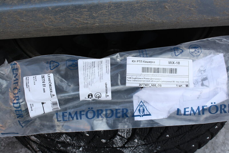

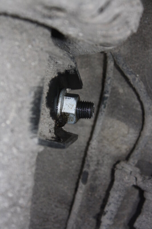

    Всем Шалом !!! Пишу сей отчет так-как не нашел информации по этой простой процедуре . Может кому пригодиться, так-как тут нет ничего сложного для человека с инструментом и руками . И так, гарантия ЁК, начинается ремонт за свой счет . По гарантии прошлой зимой (30 тык) меняли стойку слева сейчас загремело снова но справа (56 тык) . Купил стойки Lemfoerder, может они покрепче оригинала будут ... цена за штуку 870р. Из инструмента понадобится ключ комбинированный 18мм и бита Spline M6 .

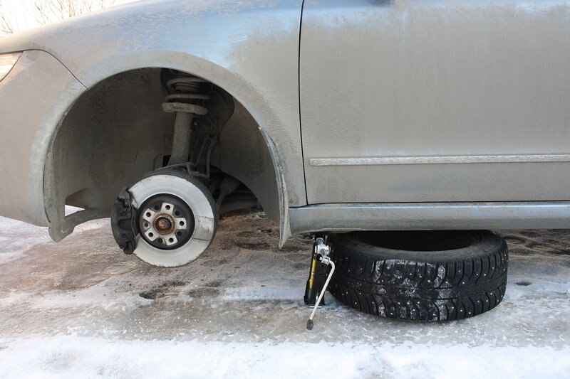

    1. Снимаем колесо.

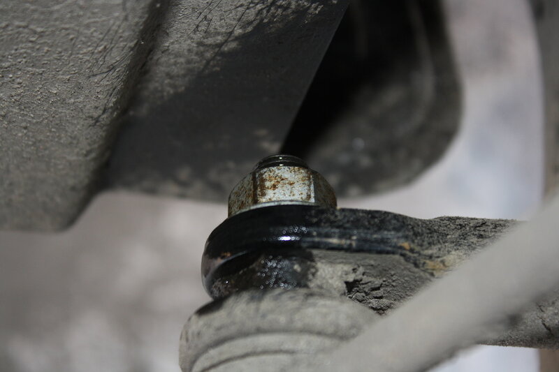

    2. Очищаем резьбу наконечников стойки от грязи и брызгаем немного WD-40
    3. Удерживая резьбовую часть ключом Spline M6 откручиваем гайку ключом на 18мм. На мой взгляд наиболее удобно открутить сначала верх а потом низ...но это дело вкуса и привычки. Гайка условно одноразовая с защитой от самопроизвольного откручивания, идет туго всю длину резьбы.

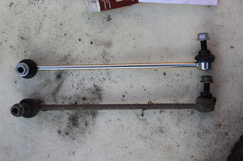

    4. Стойка снята, на всякий пожарный сравниваем со свежекупленной.

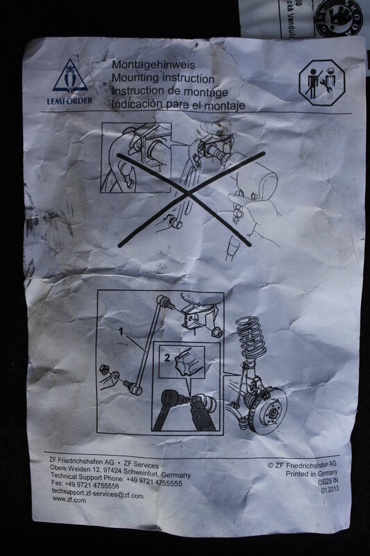

    5. Установку проводим в обратной последовательности, сначала закрепляем нижнюю часть к стабилизатору, затем монтировкой или чем-то подобным оттягиваем стабилизатор вниз и закрепляем верхнюю часть.

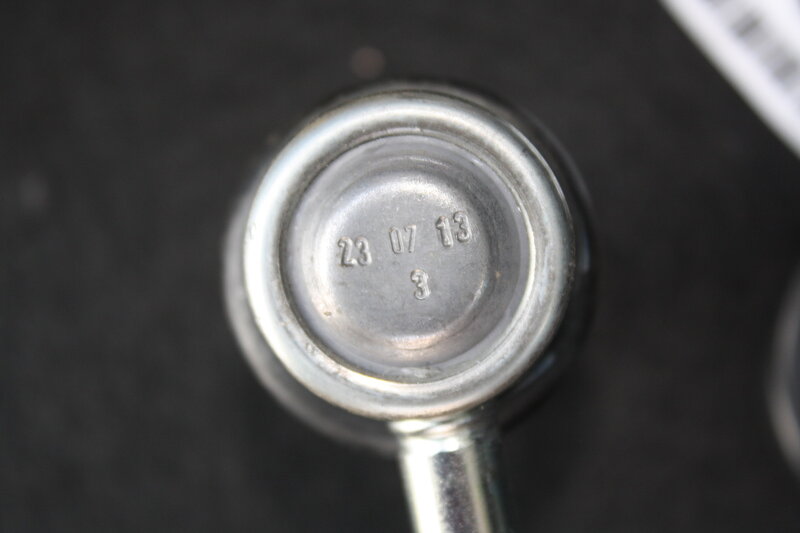

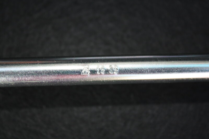

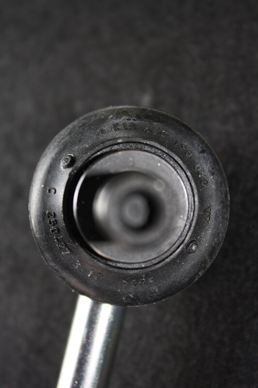

    Вот в общем-то и все, ставим колесо и катаемся без стуков. Напоследок немного фото новых стоек. Старые отчистил но кто производитель так и не удалось узнать. Есть только номер VAG на тяге и надпись VWAG на наконечниках.

    гайки отдельно покупал? у меня с оригиналом их не было......
    Гайки в комплекте идут с LM их после снятия менять надо.
