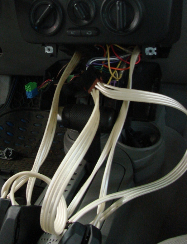

    Общий привет...Вот врезал твитеры от Polk Audio db6501 в место штатных..плстмасы нодо обточить не мало.. да полил черным после..уж больно белые не гармонично вставки на них смотрятся...
Размер: 269.2 Кб ПОмогите правильно сооброзить с подключением.. Начнем с того что в штатных твитерах есть разъем...я так понимаю мы о нем забываем ? потому как от твитеров ведем проводок в циферку 1...в циферку 2 подключем низкочестотники... как я понимаю...? опять остается свободным разъем от штатных низкочестотников ?...На вход ...цифра 3 от куда ведем провода ?..с головы ?или как ?
    - был 1.8 т. AEB 97 г. - - есть 1.8 т. AWT 02 г. -

    starichok, так ты усь ставишь в данной ситуации или нет?если нет, то Input - это вход для основных проводов из штекера твоего родного мидбаса! если да - то, легко догадаться, сигнал от усилка!
    про штекер родных пищалок забудь (хочешь - отрежь)!
    Passat B5 Variant 1.8T ANB 99
    Здорово сладкий ....с родными пищалками только все понял ..... Усилок в пути...у меня к нему проложены сответсвенно провода 2 пары с колокольчиками...и 4 пары акустического от усилка к башке как я понимаю все это будет подключено от усилка к башке...и надо будет в таком случае... как я понимаю ...от башки .. еще подключиться к кросоверу на вход..так может и пойдет этот сигнал что шол к старым мид бассам ?
    в комплекте идет 3 пары коротких провода ну по паре пойде от мидбасов до кросовера...а зачем еще пара.....на пищалках соответственно провода впаены...

    starichok, я тебя убью скоро за такие логические цепочки))
    две пары колоколов у тебя идет на усь (1 пара, к примеру, на фронт; 2-я - на саб) (звук идет на усь)
    далее, т.к. звук к усилку мы подвели, теперь нам следует вывести его на колонки!
    две пары обычных проводов (звуковых) идут на правую/левую переднюю дверь и приходят на кроссовер! от него ты уже пускаешь отдельно на мидбас и пищалку!
    и еще пара идет на саб!
    че не понял теперь?)))
    про стоковые провода подключения родных колонок забудь!
    АндрейИв, переключатель на кроссовере выставляй как тебе будет приятней! в основном этот переключатель сказывается на игре пищалок (либо больше резать ухо будет, либо звук будет немного приглушен!

    starichok, http://golf4.ru/forum/index.php?/top...atnykh-sistem/
    Далее. Разжевываю до состояния манной каши (хотя даже в этом форуме писалось это многократно) Схема подключения ЛЮБОГО усилителя:
    От аккумулятора до усилителя идёт силовой кабель. В него врезается колба с предохранителем на расстоянии не более 40 см от плюсовой клеммы аккумулятора. Минусовой провод от усилителя должен быть максимально коротким и крепится на кузов в ближайшей удобной точке. Точка должна быть хорошо зачищена от краски.
    От магнитолы до усилителя идут провод включеня питания усилителя (обычный монтажный провод) и кабель с ухорежущимназвание разъёмами "колокольчиками" (хотя повсеместно на жаргоне их называют "тюльпанами")
    От усилителя на динамики идут акустические кабели.
    Важно: запрещается класть вместе силовой и межблочные кабели. Желательно и акустические класть отдельно от силовых. Если кабели пересекаются с силовым-должны пересекаться строго под прямым углом.
    Далее. Касательно безусилительной системы. Подключение простое донельзя:
    Левый фронтальный канал магнитолы-1-й кроссовер-левый твитер
    Правый фронтальный канал магнитолы-2-й кроссовер-правый твитер
    Левый тыловой канал магнитолы-3-й кроссовер-левый мидбас
    Правый тыловой канал магнитолы-4-й кроссовер-правый мидбас
    Если кроссоверов всего два-ставить на твитеры.
    Теперь понятно?
