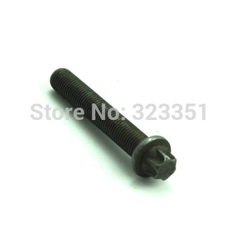

    .Карел., тут дело хозяина, верно. Я себе новые ставил.
    Просто не факт, что они не вытянутся, когда затянешь их второй раз.

    У Тойоты просто предъявляются требования к диаметру резьбовой части болта. У некоторых моторов ВАЗа-требования к длине. Выход за пределы значений- сигнал о замене болта.
    А ВАГ тупо рекомендует менять все... Не экономно.

    .Карел.,
    floyd,
    спасибо !
    ладно , куплю про запас на всякий , продают комплект Рейнз за 580р , посмотрим что там с родными оригинальными , если что потом продадим .

    какая нужна головка для болтов крепления крышек коренных и шатунных подшипников ? слышал что там спец головка , или это только на ГБЦ ?

    Ещё раз спрошу ... какая нужна головка для болтов шатунных крышек ?

    Что то типо Е10-Е12
    Купи наборчик таких головок

    Вроде как головка шестигранная на 10 подходит.

    Не совсем, может обойтись, работать надо правильным инструментом.

    Вряд ли, садится четко, не болтается. Себе затягивал. А то, что правильным инструментом - это точно!
