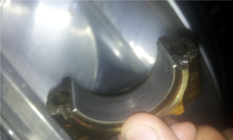

    Ребят столкнулся с такой проблемой, прогорел один поршень, сняв поддон увидел такую картину что шатун на коленвалу не разборный, т.е. одноразовый как бы отламывается и все как мне быть. Пассат б5 2000г.в. мотор 1.6 8кл. Модель двигателя не знаю

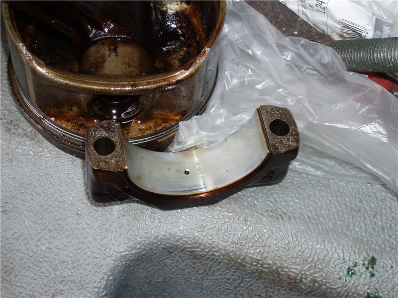

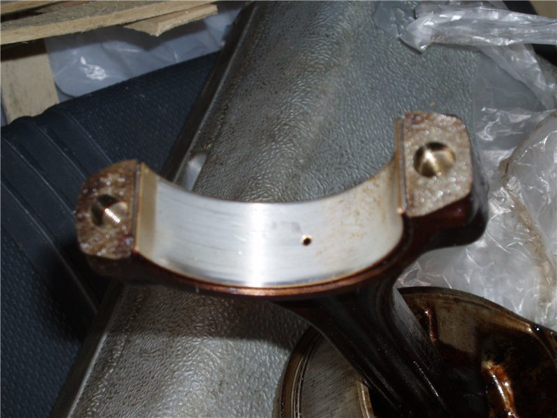

    Вот фото снятого прогорелого поршня, видно чо плоскости между нижней головкой и самим шатуном не ровные а надломленые, на других не снятых уже видно что шатун литой и просто так не разделяется, т.е. нужно ломать
    Вопрос собственно в том можно ли купить новые шатуны и поставить на этот же мотор либо же искать другой блок в сборе?
    могу предположить что этот неремонтнопригодный

    То есть на шатунах крышки без болтов/ гаек?
    А как их собирали тогда?
    Я сталкивался с подобным на Ауди А3 1.6. Там тоже крышки "отломанные", но всё-же на шпильках/гайках держались...
    Видимо это просто способ соединения шатуна и крышки...
    Менял тогда вкладыши, собрал. Мотор работает нормально...
    Главное- поставить обратно в том-же положении, в каком оно было. Иначе не встанет.

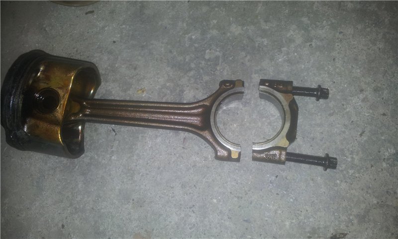

    bounty, как то так, откалывать нужно)) Да и вкладыши без замков
    Я вот нашел статейку про что то подобное но даже на этой фотке на вкладышах замки имеются, просто как то ссыкотно такую конструкцию ставить на место
    .Карел., вот очень похоже гаек так же нет просто болт закручивается в резьбу

    Один из видов шатунов-колотые. Ставте обратно не партесь

    Не надо ничего покупать. Надо ставить обратно. Главное- не попутать крышки и поставить их так, как они стояли до этого.

    С 1998 модельного года устанавливают шатуны, полученные методом колотого разъёма.
    Опознавательный признак:
    A - обычные шатуны (поверхность раздела гладкая)
    A - шатуны с колотым разъёмом (поверхность раздела неровная)
    Там сложно перепутать крышки, смело буду заказывать запчасти и собирать))
