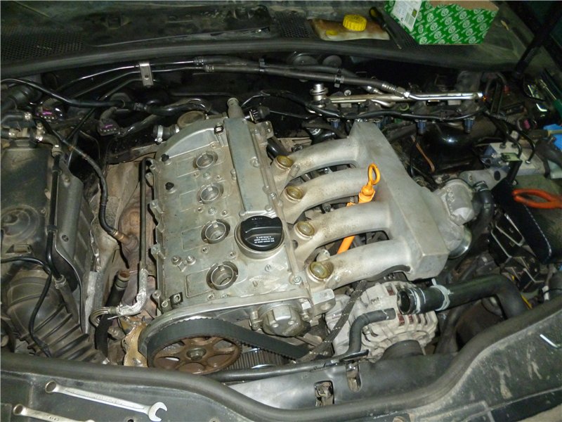

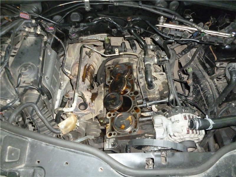

    Всем привет.После переборки ГБЦ проехал 4т.к. и машина начала дымить.Подумал что всё таки кольца кончились.
    Замена колец не вынимая мотора.Процедура для меня на половину известна,башку уже снимал.

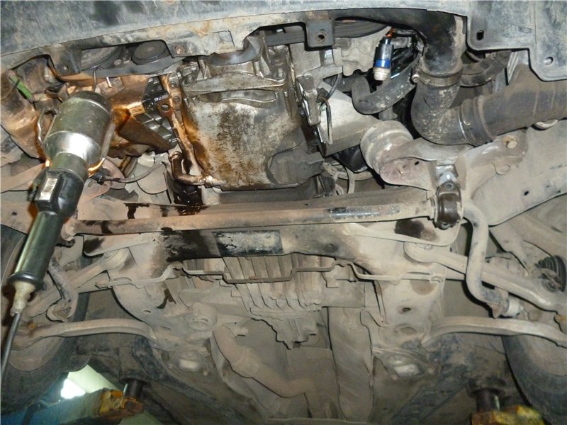

    Слив антифриза

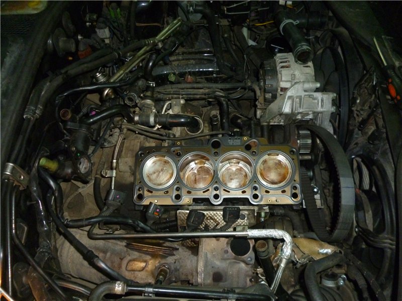

    Пошла разборка

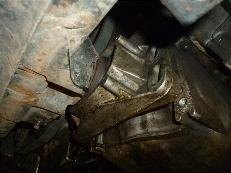

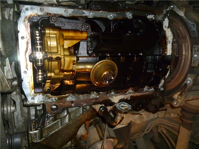

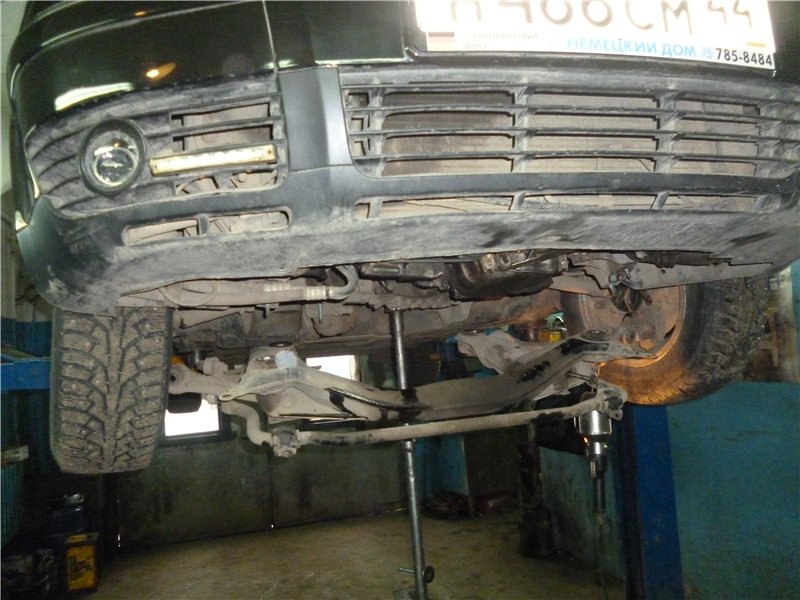

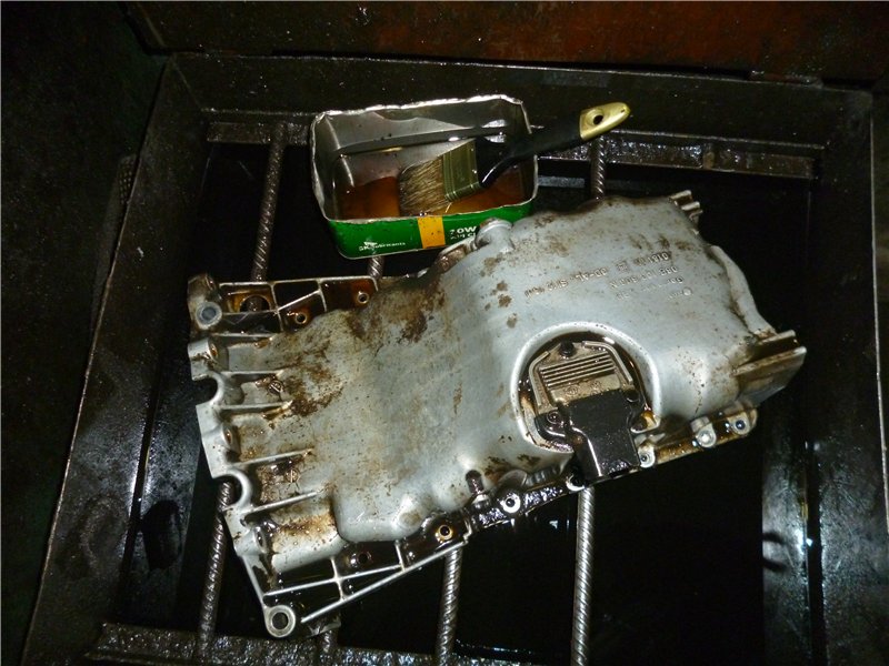

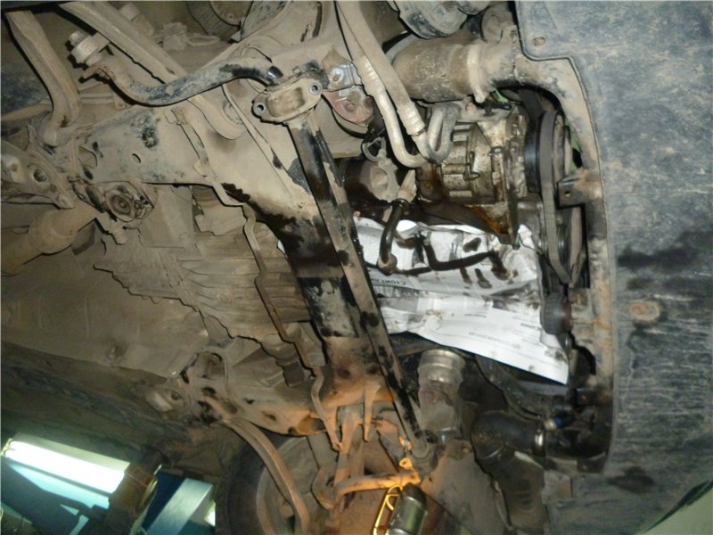

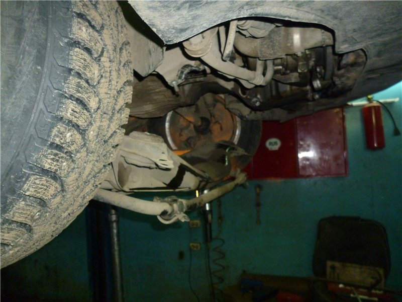

    Затем откручиваем стабилизатор и отпускаем подрамник, чтобы открутить и вытащить поддон.

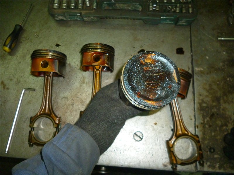

    Затем открутили и вытащили поршня
    Закрываем низ газетой и машину в стойло,И закупаем запчасти.

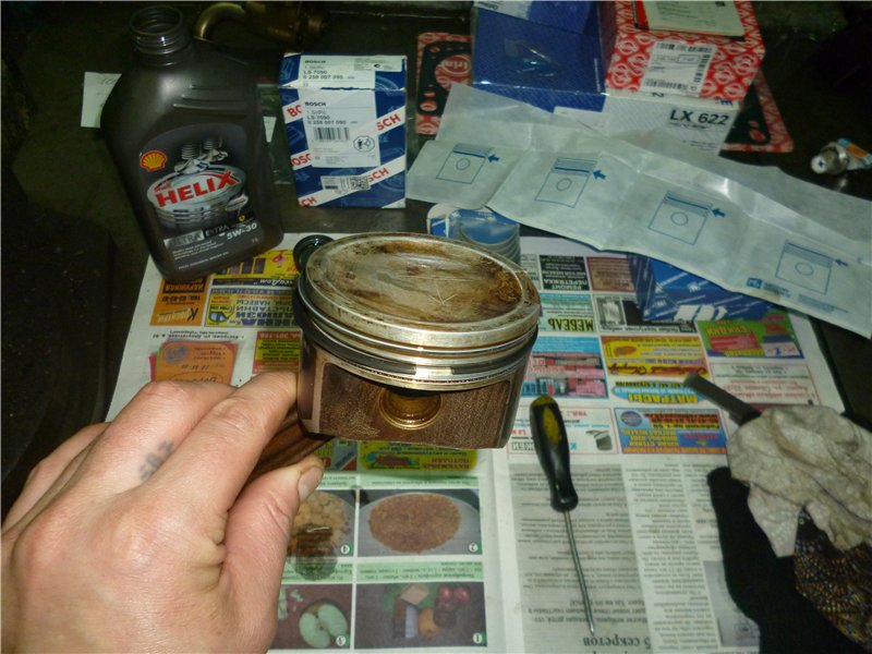

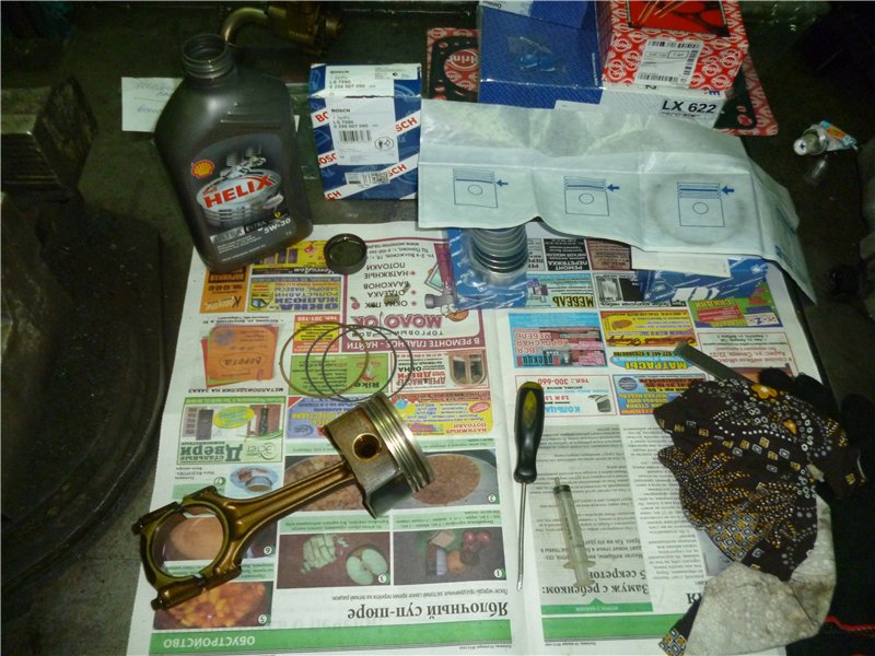

    Далее разбираемся с поршнями
    Чистим,моем

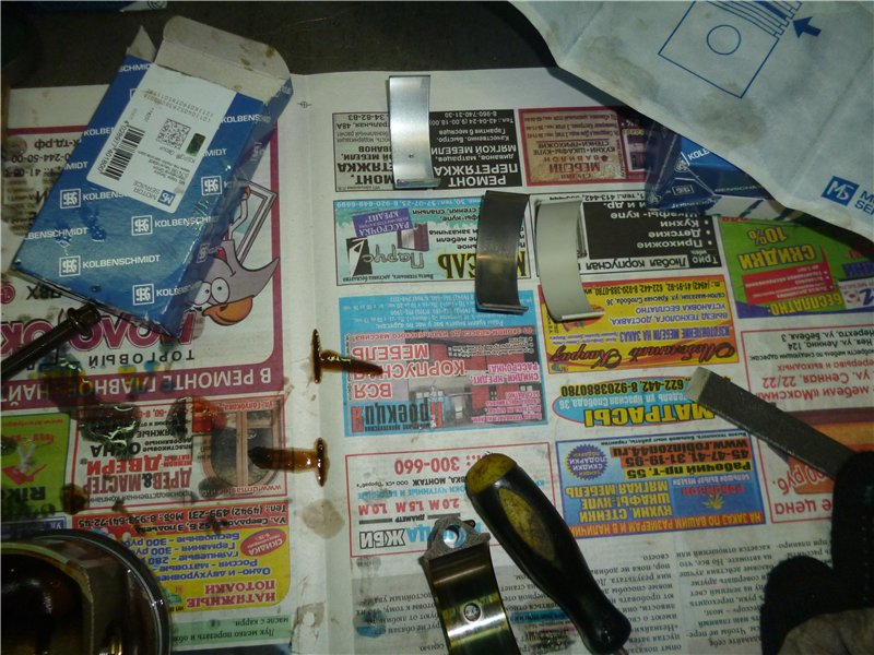

    В поршнях ни чего криминального не нашёл,всё в пределах нормы.Но всё ровно поставил кольца и вкладыши новые.

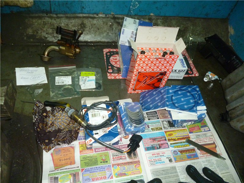

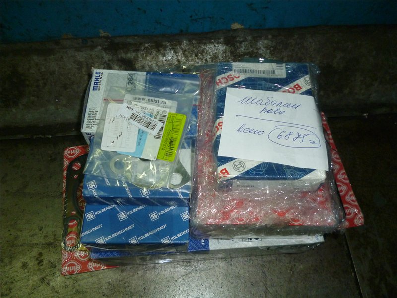

    Пришли запчасти.
    Вкладыши шатунные №77581600
    Кольца поршневые №800040841000
    Болт ГБЦ комплект №130830
    Прокладка ГЬЦ №366670
    Прокладка турбины №06А253039Е
    Прокладка трубки слива масла с турбины №058145757А

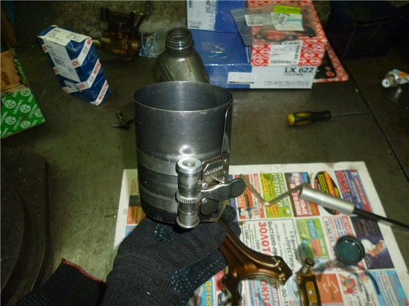

    Сборка поршней.Вкладыши,старые и новые.

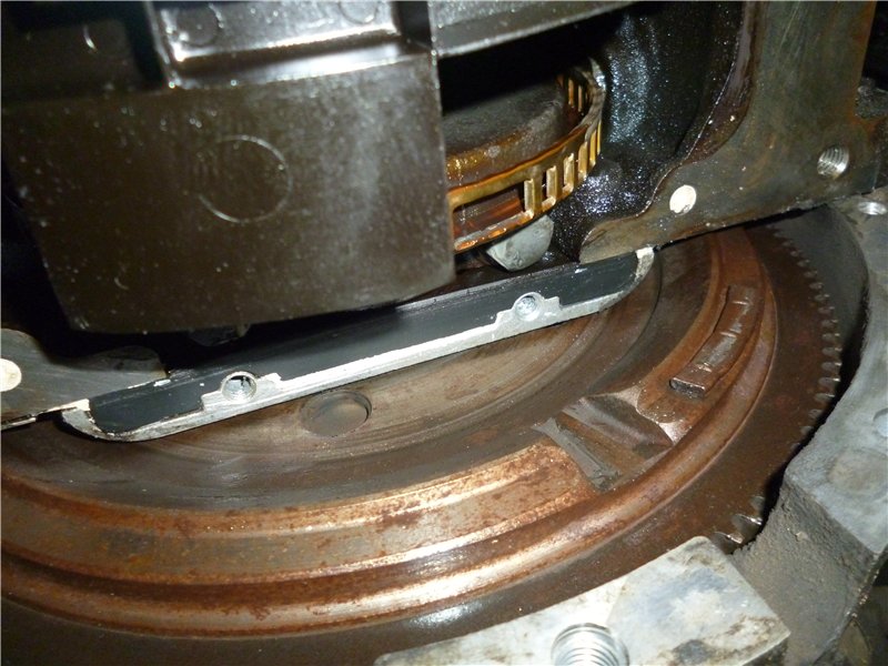

    Вставляем в целиндры поршняприспособление для установки поршней.
    Предварительно всё смазав маслом.И деревянной рукояткой молотка постукиваем по поршню,пока шатун не сядет на колено.Всё затягиваем.

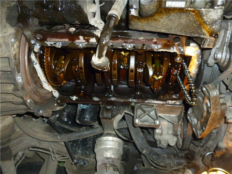

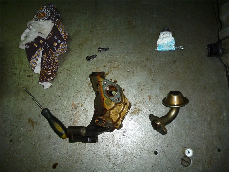

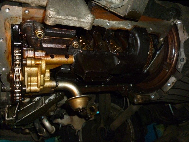

    Ставим масляный насос
    Ставим поддон намазов герметикомГерметик Виктор Рейз
    Собираем весь низ. Фоткать не стал.

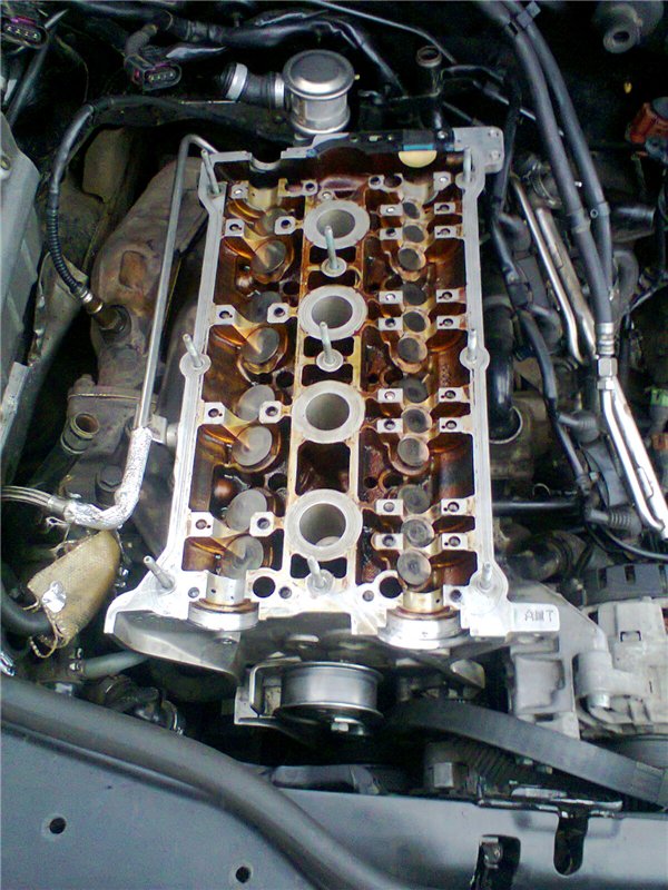

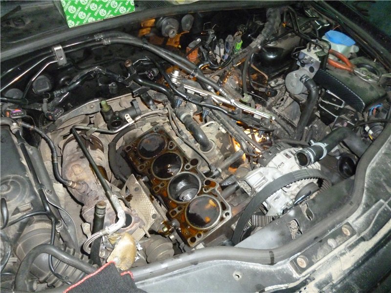

    Бросаем прокладку ГБЦ

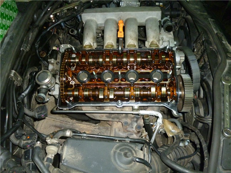

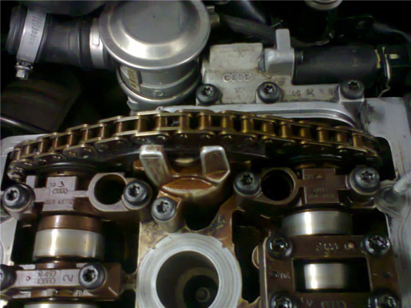

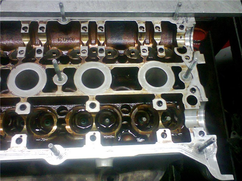

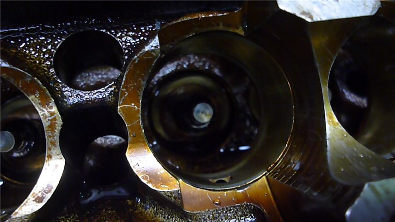

    Решил всё таки ещё раз разобрать башку т.к. в поршнях ни чего не нашёл.

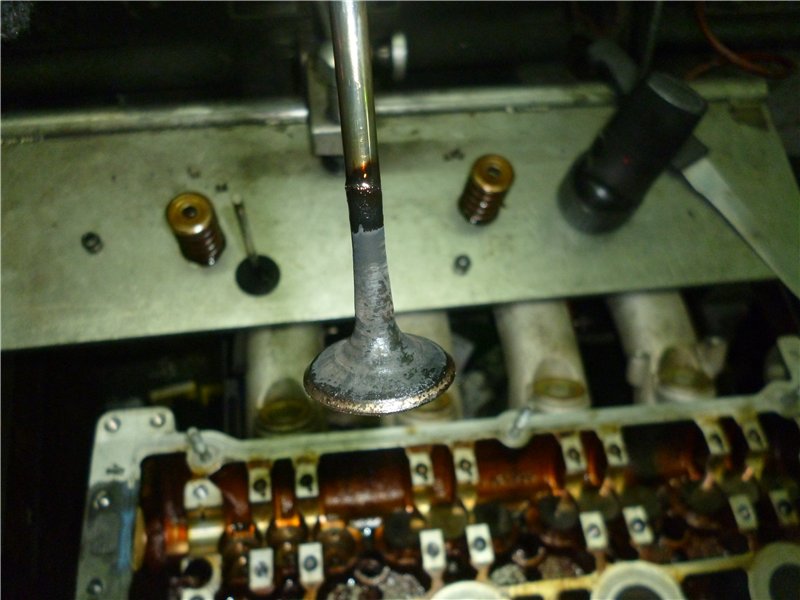

    Поднял распредвалы,рассухарил с начало выпуски и ох...л.Все колпачки по слетали. Рассухарил в пуски,колпачки сидели но их можно было снять пинцетом.
    Пришлось покупать новые,только уже другой фирмы.Стояли виктор рейнз.Поставил ГётзКолпачки.
    Новые колпачки

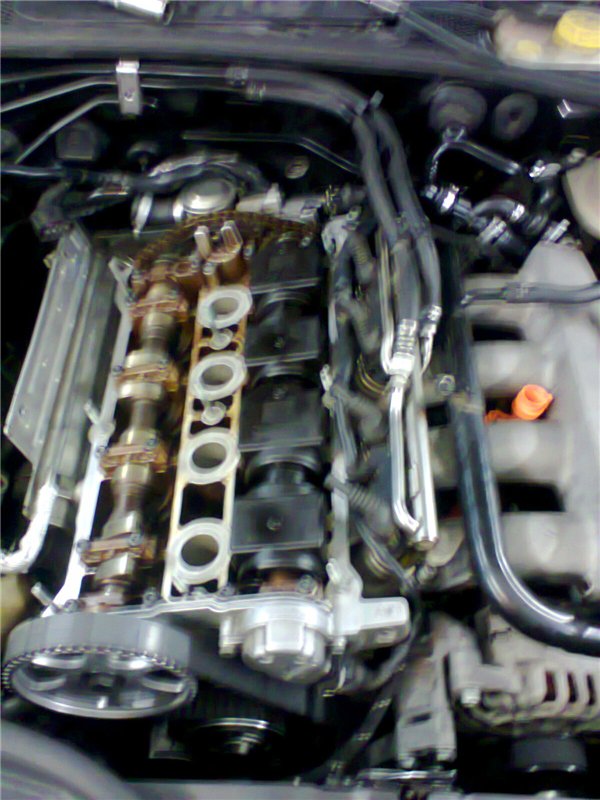

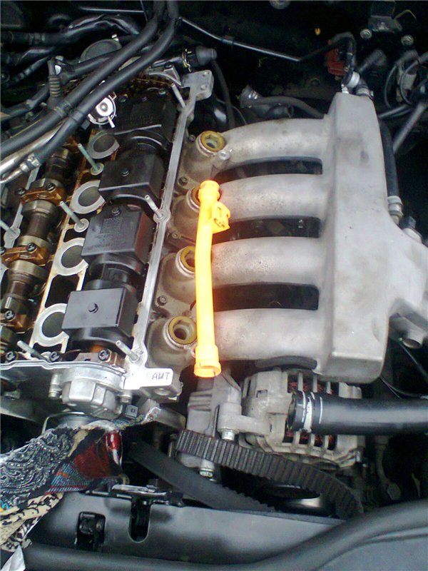

    Собрал башку,поставил на машину.

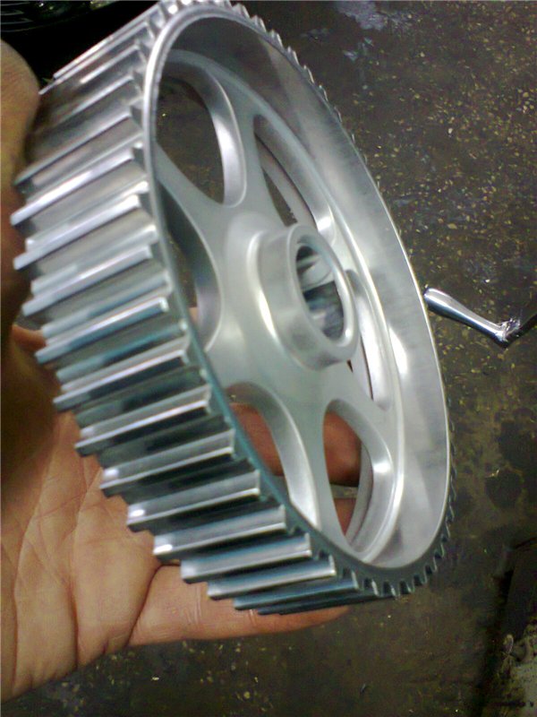

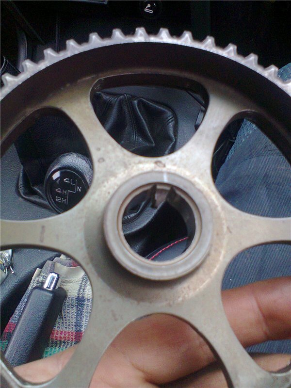

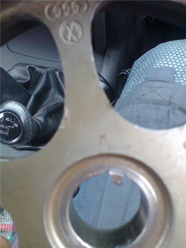

    Осталось делов на полтора часа и тут засада,сломал шпонку на шестерне распредвалаЗаказал шестерню,завтра должны привести..
    Как доделаю отпишусь.

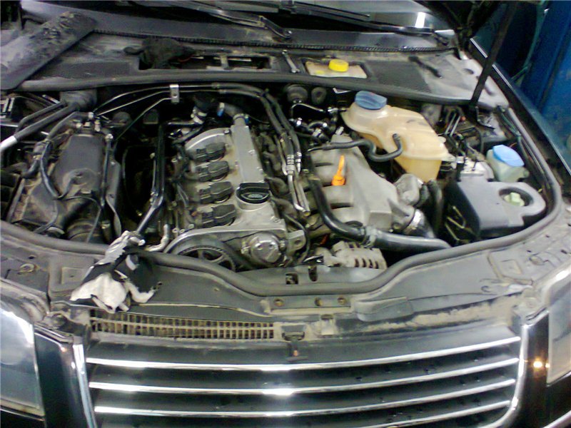

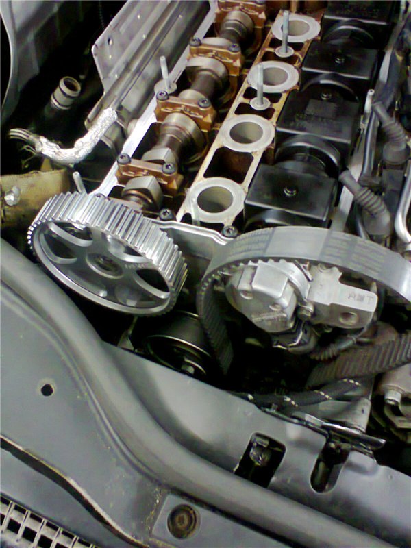

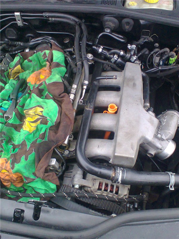

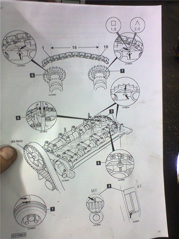

    а как ты добрался до ремня ГРМ, не разбирая морду?
    у меня на машине даже крышку отстегнуть невозможно

    Опять ты лютуешь, Вова)) да, из-за этой галимой шпонки еще 1,5 рубля отваливать! Как сломал то? При затяжке?на вкладышах сильный износ был?

    и как ты собираешься совмещать потом метки и натягивать ремень???
    я вообще ничего не понимаю...

    AlexSl, а что тебя смущает?
    Да без проблем добрался. Можно даже ремень генератора и ролик натяжной поменять.Я на старом пассате 99г.мотор APT вискомуфту менял не разбирая морды.

    Да всё ломаю,да ломаю.Шкив заказал 1100р завтра должен придти.Без болта на валу хотел немного метку подогнать.не повезло.Не сильный только потемнели немного.на старом пассате тоже одна половинка была.
    Всё очень просто.По меткам.

    А я тупо болт не затянул до конца и сорвал ее)

    Так дымило не из-за колец?
    Причина была в некачественных МСК?
    походу да.
    но вот на 11 фотке такое ощущение что второму поршну хана

    на каком масле ездил?
    голова вся в лаке...
    Получается из за колпачков.
    Нет. Все поршня живые.Всё в приделах нормы.
    Так на Шеле 5w40 ultra может масло подебас.Вот хочу на другое перейти,только хз какое.
    Наконец то собрал мотор.В пятницу пришла шестерня и началась сборка.[/URL][/URL][/URL][/URL][/URL][/URL]Мотор работает как часики,сейчас прикаточка.

    Владимир82, каким образом шток демпфера натяжителя ремня грм утапливал??? у меня только тисками получается
    В ролике есть отверстие под шестигранник. Вставляешь г образный шестигранник 8мм на него трубочку и вдавливаешь шток потом фиксируешь.

    смущает то, что у меня на машине туда даже руку просунуть невозможно
    я уже выше написал, что кожух ремня не снимается без разбора
