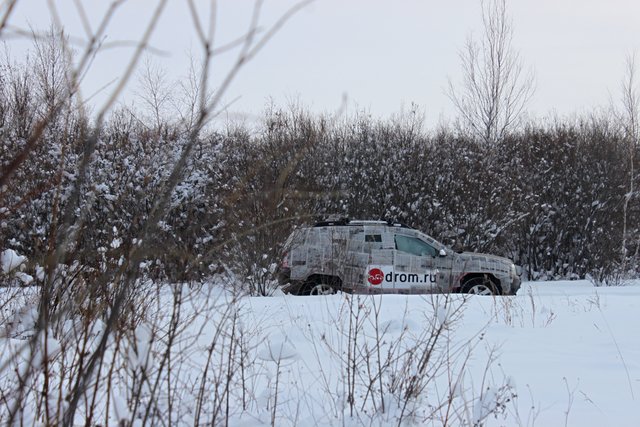

    Из блога Renault Duster мы уже имеем некоторое представление о том, как автомобиль готовится к холодам. Тем не менее, вкратце напомним список основных операций по «северному тюнингу».

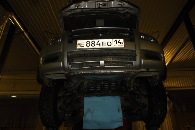

    Тщательно заделываются все вентиляционные отверстия моторного отсека. Сверху двигатель покрывается войлоком, снизу обтягивается негорючим тентом. Воздухозаборник двигателя переводится в подкапотное пространство, поближе к радиатору. Обязательно ставится второе лобовое стекло. В двигатель и трансмиссию заливается синтетическое масло. Тормозную жидкость меняют на специальную арктическую с температурой замерзания минус 70.
    Сервисов, специализирующихся только на утеплении авто здесь нет, так как работа сезонная, но в большинстве автомастерских оказывают такую услугу. А с увеличением числа водителей-женщин спрос на нее только повысился.

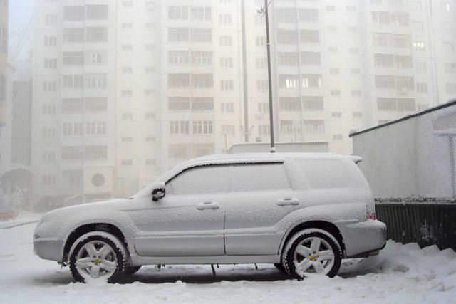

    Боковое стекло по периметру покрыто тонким слоем инея. Если бы не дополнительный слой прозрачного пластика, иней распространился бы по всей поверхности. Двойные стекла — это не только защита от затягивания инеем, но и хорошая теплоизоляция. За окном минус 49, а в салоне вполне комфортные плюс 19

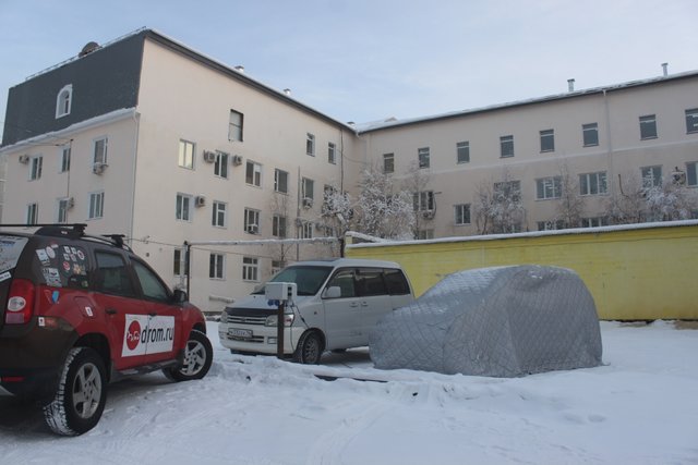

    Единственная в Якутске стоянка, оснащенная розетками 220 в., пока работает в тестовом режиме

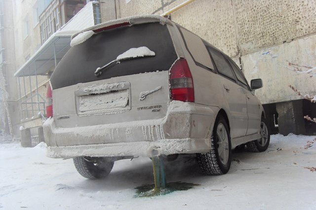

    Такие «сосульки» из глушителя обычное явление для Якутии. Как уже было сказано выше, зимой на стоянке двигатель не выключают. Просто ставят сигнализацию в режим охраны с заведенным двигателем. Предпусковые подогреватели и автономные обогреватели здесь не используют: страдает газораспределительный механизм. К тому же не всякая аккумуляторная батарея выдерживает такие нагрузки. Некоторые автосигнализации имеют функцию автозапуска через определенный интервал времени, но это тоже не вариант. На морозе автомобиль остынет за полчаса, а каждый холодный запуск — это сильнейший стресс для двигателя. И расход топлива на парковке, что с постоянно работающим двигателем, что с работающим с перерывами, почти не отличается.

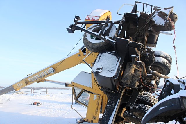

    В селе Чурапча тумана нет, но морозы за минус 50. При такой температуре металл становится хрупким как стеклышко. У этого автокрана «Галичанин» сначала сломалась задняя правая выдвижная опора. Затем «оформила развод» вся передняя часть КамАЗа. Очевидцы говорят, что никакого перегруза не было. Крановщик опытный. Разгружали обычные бревна. Возможно, ранее на раме образовалась трещина из-за перетянутого троса крюка крана (или как там он называется), закрепляемого на переднем бампере при транспортировке
    Зарубежная техника тоже не выдерживает якутские морозы

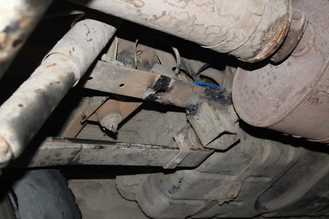

    Александр Башкиров, водитель УАЗ 3962: «Качество новых УАЗов отвратительное. Рамы лопаются. Недавно у одной машины с куском рамы отвалилась рулевая колонка. Машины абсолютно сырые. Сы–ры–е!»
    УАЗ, которому нет и двух лет. Вся рама в свежих сварных швах и заплатках
