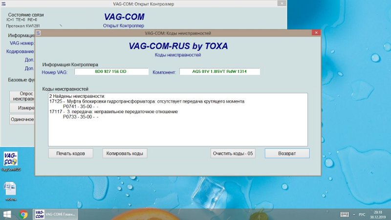

    Всем добрый вечер.
    Заменил сегодня датчик G93. Все норм. Старый откусил, новый припаял.
    С коробки слилось масла литров 6. Как поменял датчик, стал заливать масло, где-то влезло 4 литра. Потом завел, включил Р, потом все режимы RND432. Масло почему-то вспенилось. Ну думаю надо долить. Дальше долил все остальное.
    И тут началось - включаю заднюю, немного проехал, и стою буксую на снегу, потом драйв -стоит на месте. Постоял немного. Включаю еду все норм, потом толчек и аварийный режим. Как-то доехал домой в ручном режиме. В режиме типтроник сами переключались передачи. Сейчас аварийны режим пропал. Ошибки такие:
    Наверное зря режимы переключал с недостающим уровнем масла? Только Р надо было оставить...

    Отправлено: 89
    Отсутствие двух литров масла 5 Хп в целом игнорит , больше похоже что редукционник влип, потом отлип, либо где-то с фильтром начудил и организовал подсос воздуха в насос ... чудес не бывает , показания датчика верные ?

    Привет, Дима. Фильтр я не менял. Просто слил масло, открутил поддон, вынул с кембрика датчик G93, откусил провода и припаял новый. Все. Походу с самой доливкой масла начудил. Ошибок по этому датчику нету, сопротивление в допуске, при комнатной температуре 990 Ом. Приехал домой температура атф 72 град.
    Как развоздушить - открутить пробку и погонять коробку на паркинге? Почему масло вспенилось, воздух?

    FLYTs, вообщем если до 3000 об/мин раскручивать то едет как обычно, норм. После 3000 выскакивают ошибки.

    Сейчас одна ошибка висит
    Можете группы какие глянуть, лог могу снять.

    Привет, Саня. Я в автоматах как.... но сдается мне, твоя коробка начинает расчухиваться. ГТ поправил здоровье, 3-я вылечилась, но заразила 2-ю передачу. Может масло пузырек гоняет по соленоидам и регуляторам давления. Прогрей ее хорошо и в щадящем режиме 1-2...5-я передачи и обратно. Глядишь выдавит этот новогодний сюрприз
    На счет ЛБЛ интересно. У меня с буквами DD нет, нашел DK. Там есть группы, где видно клапана N88 - N90 и ток в клапанах регулировки давления N215 - N219. Видимо на ходу надо смотреть - может и ЛОГи снять. Я в этом ни бумбум.
    Но здается мне, что вся проблема не в электрике и не в механике. Ты только масло поменял и оно вспенилось. Может процедура заправки имеет свои хитрики, я не знаю.
