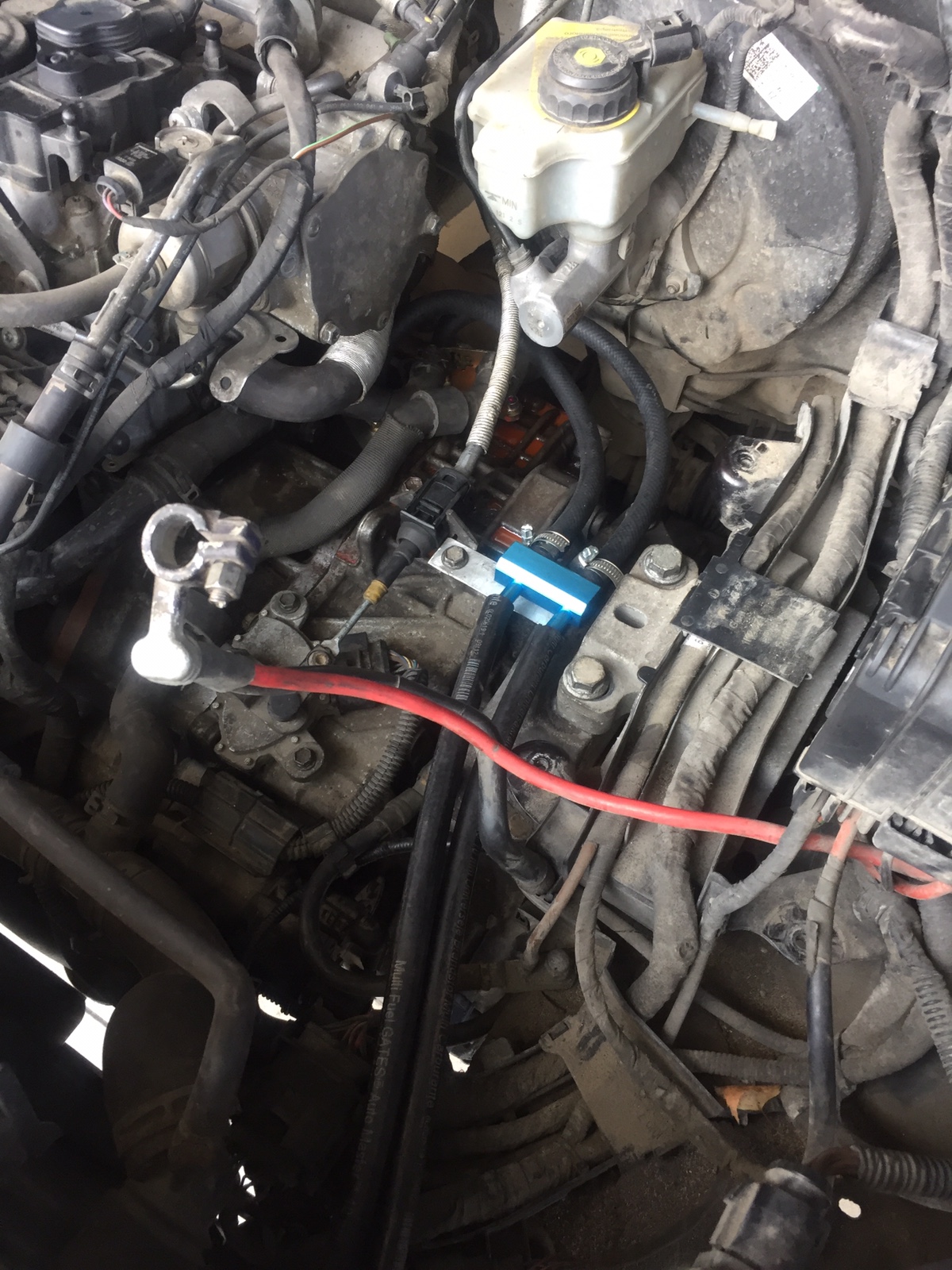

    ИМХО, опасно так ставить радиатор АКПП, те там нет ни каких датчиков потери давления масла, а радиатор стоит по сути в очень уязвимом месте, те на трассе камень прилетит и все - выльется все и водитель даже не заметит выше надо ставить - за балку.
    Установлено там, где эффективно работает, радиаторы эти прочные , а если есть желание саломку постелить на все случаи жизни - сетка в бампер стоит 500р ... и совершенно не мешает обдуву

    Цитата Сообщение от ...Михалыч! Посмотреть сообщение
    скорость примерно 50км\ч...повесили радиатор внешний ещё в пиндонии(при этом исключив внутренний в радиаторе охлаждения),но в углу снизу...я его перенёс по ценрту( в зону вискомуфты и вентилятора кондея)...Шланги надо было менять ,а заодно и термостат 975 в цепь поставил...дырок на впуске вроде нету-проверял,про расходомер подумываю...но вот решил спросить знающих,что бы лишних телодвижений не делать...
    Чет я не догнал Как стоит термостат????
    По описанию больше подходит переход 5-4 как раз около 55 км ч... а по сему нужно пробовать менять n91 и обслужить плиту ... внешний радиатор с термостатом на 75 градусов ещё никому не вредил ... при условии качественных шлангов и грамотной установки ... шести секций за глаза там , выше 90 наверное даже не поднимается температура масла в кп?
    На 09g , тоже частенько приходится ставить , там с охлаждением все гораздо хуже чем в б5х...
    Плунжера клинит на мертво бывает в плите из за температур 130+
    Интересно кто нибудь когда либо задумывался на тему зачем немцы завели охлаждение коробки в систему охлаждения? А больше 130гр на 09G это уже дефект в коробке.Что бы вклинил плунжер из за поведеной плиты надо что бы сначало повело корпус коробки Вот вырастает температура из за вклинившего плунжера это сплош и рядом. У меня проверочная температура 120 гр Нормально плиты себя ведут
    Чтобы в жару охлаждать, а в морозы греть коробку....
    Зимой ваш радиатор точно нагреет , градусов до минус 30
    Абсолютно согласен.Температура в нормально работающей 19 хапуге от 102 до 107. И расчеты гидравлики именно на эту температуру Если температуру масла занижать (и как следствие вязкость масла возростает) то проходных сечений фильеров уже не хватает и как следствие падает поток масла на пакеты.
    Вторая проблема это скачки температуры При работе ГТД масло нагревается (это основной посатвщик температуры в коробке).Но как только включается блокировка масло остывает Именно по этой причине и завели на систему охлаждения. Если у вас коробка греется то надо искать причину а не объезжать дефект на кривой козе
    С уважением. Алексей
    тут и думать не надо, поднять температуру масла тем самым разгрузить маслонасос и снизить загрузку мотора в пробке... а на ресурс агрегата при этом ставки не делают... отсюда с каждой моделью кп все менее производительный насос и менее вязкое масло, в моторах история та же... гонка за СО и борьба за клиента на бумаге... ведь если тачка мощьнее, красивее, ест меньше чем конкуренты, плюс меньший налог в европе - продажи в гору
    отсюда и дку 200 родилась, которая вовсе негрузит мотор своим присутствием, прям как мкпп, но при этом имеет почти все прелести акпп, начиная с двух педалей и далее
    про зимнюю эксплуатациию хапуги вообще можно не говорить , вискомуфта зимой сбивает температуру с радиатора с излишней эффективностью, а термостат открывается через километров 15 езды и то на пол шишки... чтобы догреть ее до рабочей в мороз нужно проехать километров 30.... где расчеты инженеров?
    зачем на более современых коробках ставят электронные перепускные клапана ож? в случае с 0b5 контур охлаждения через радиатор просто закрыт до определенных температур масла?
    коробка греет сама себя быстрее , чем теплообменник в радиаторе ож... и от этого не уйти...
    но загнать теплообменник кп в тупую ветвь контура ож, и греть мотор на хх под 105, а короб под 120 это экологическая придурь
    на счет софта , коробка прекрасно ездит как при 90 градусах так и при 120... с той лишь разницей, что при 120 не долго музыка играет...

    и тут Остапа понесло!..(не в обиду конечно) мужики, мне чё делать? n91 и далее?
    у немцев свой подход к охлаждению коробки(радиатор в радиаторе),у американцев свой -внешний(раздельный,совмещённый с радиатором кондея), у корейцев-свой: немцы, немцы+американцы...
    2004 гв,AWM+EZS,Valvoline MaxLife 5w-40(full synthetic) -сын ездит...
    у немцев свой подход к охлаждению коробки(радиатор в радиаторе),у американцев свой -внешний(раздельный,совмещённый с радиатором кондея), у корейцев-свой: немцы+пиндосы
    плиту делать

    FLYTs, Вопрос не в том что хапуга работает прекрасно при 90 А в том что появляются скачки температуры что отрицательно сказывается на ресурс АКПП ( чем больше масса теплоносителя тем стабильнее температура) и что бы не увеличивать массу масла в акпп они добавили массу ОЖ в расчеты теплового баланса. Но есть и подводный камень при снижении потока ОЖ (износ насоса либо забитых радиаторов) температура начинает расти Это хорошо заметно в режиме пробок.
    Существует куча других способов снизить нагрузку на насос на холостом ходу Как гидравлических так и электронных
    ДКУ 200 Имеют другой неоспоримый плюс Они в производстве в разы дешевле
    Теплобаланс хапуги расчитывался на температуру до 10 мороза В 90 немцы считали только под свой климат. А мы своими выносными радиаторами загоняем их еще больше в Ж...
    На 0B5 совсем иначе организована система смазки коробки и я плохо понимаю за счет каких процессов 0B5 будет грется на ХХ Ну если не считать трениеДля этого вполне достаточно площади корпуса
    И последний тезис При вставшем главном машина Не то что 90тк не проедет Она и километра не проедет Сколько было зафиксированно скачков температуры блоком? Если один то это не показатель А главный встал скорее из за грязи ТЕ попутаны причина и следствие Так нафига городить огород с доп охлаждением? К тому же снижается ресурс
    Кстати. На фото выше я не вижу термостата. Если можно то освети этот вопрос

    Термостат ставится возле кп

    Никаких скачков температуры там нет , само железо коробки плюс прикрученый мотор исключают любое резкое изменение температуры рабочей жидкости ... не раз проводили ходовые испытания и график температуры выгладит вполне стабильно

    Ага. Спасибо. Не лучше решения. Но это имхо
    Согласен , лучше тандем теплообменника с выносным радиатором , заводкой вариант от 2.0 т , но это совсем другая стоимость при использовании новых комплектующих
  15. #7155
    Lupo Аватар для 9986022
    28.04.2019
    220
    Получено: 37
    Круто. Какова инертность датчика? В какой точке меняется температура? Это не доковырки. Пытаюсь донести ошибочность этого подхода с точки зрения личного опыта. А масса и площадь корпуса АКПП а уж тем более двигателя не играют большой роли в температурном режиме валов , пакетов и планетарок куда и попадает масло после радиатора в качестве смазки и охлаждения имхо
    На самом деле лучший вариант это увеличение площади теплообменника. Все проблемы разом решаются. Но увы. Не видел

    Масло с радиатора же попадает в поддон , далее через фильтр в насос , потом в плиту и так далее

    Не. С радиатора через клапан охлаждения подаётся в центр входного вала и по всем центрам валов на смазку и охлаждения пакетов и планетарок. Сдвоенное отверстие на входном валу разделенное тефлоном. Переднее наполнение бубла. Заднее смазка. В документации это есть
    Надо будет почитать эту часть , но в целом ничего ужасного в том что короб на 15-20 градусов потеряет температуру не вижу
    это всего лишь мое мнение Просто устал снимать радиаторы. Да и для клиента лишние деньги восстанавливать систему охлаждения
