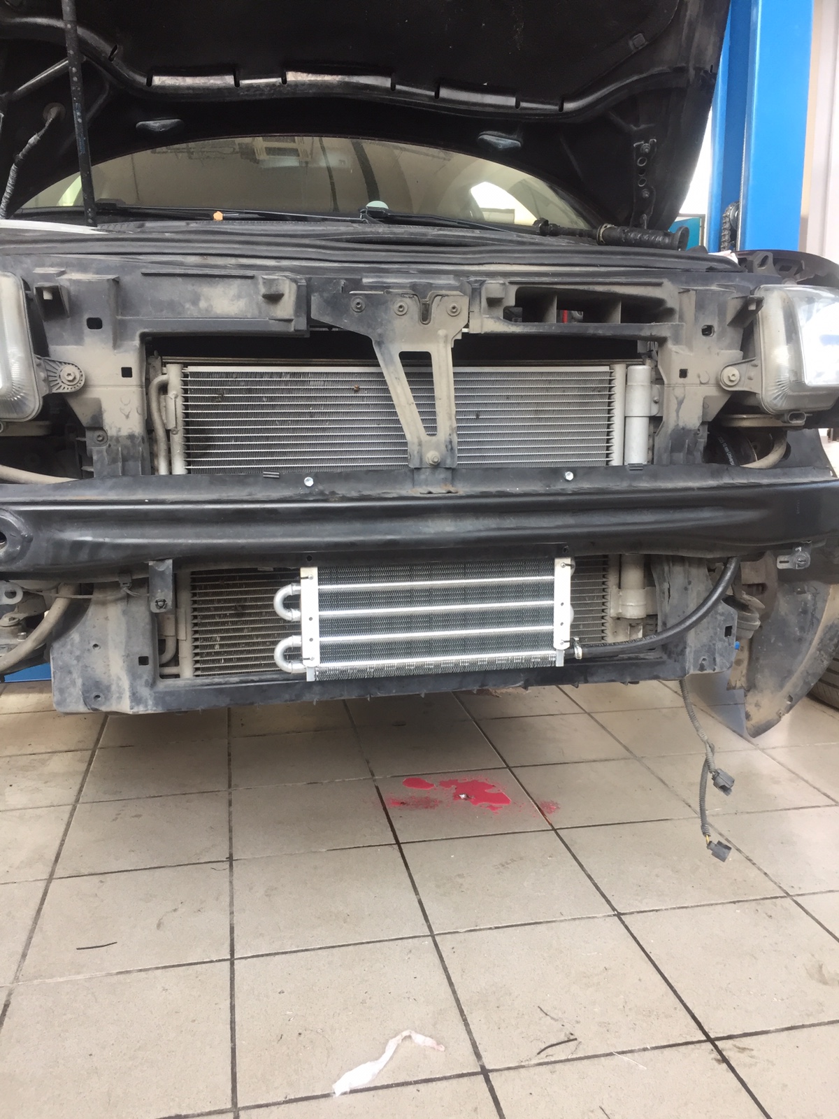

    здравствуйте гуру АКПП! Появилась проблема :удар(или сильный пинок) с 4 на 3 при торможении...Иногда пинок есть и с P в D...С чего начинать? Уровень вначале был в норме,но после переноса внешнего радиатора и замены шлангов(с термостатом) наверное сейчас меньше чем надо...Что посоветуете?(вопрос к EZS)
    2004 гв,AWM+EZS,Valvoline MaxLife 5w-40(full synthetic) -сын ездит...

    Отправлено: 89
    скорость примерно 50км\ч...повесили радиатор внешний ещё в пиндонии(при этом исключив внутренний в радиаторе охлаждения),но в углу снизу...я его перенёс по ценрту( в зону вискомуфты и вентилятора кондея)...Шланги надо было менять ,а заодно и термостат 975 в цепь поставил...дырок на впуске вроде нету-проверял,про расходомер подумываю...но вот решил спросить знающих,что бы лишних телодвижений не делать...

    ...Михалыч!, Это колхозный колхоз - такой радиатор не справиться с охлаждение АКПП.
    , VAG COM

    fibonathi, да нет, проверял: по габаритам и ниткам охлаждения - должен вытягивать для этой коробки....

    По умолчанию Все проблемы с АКПП В5-В5+ решаем ТУТ!!!!!
    По описанию больше подходит переход 5-4 как раз около 55 км ч... а по сему нужно пробовать менять n91 и обслужить плиту ... внешний радиатор с термостатом на 75 градусов ещё никому не вредил ... при условии качественных шлангов и грамотной установки ... шести секций за глаза там , выше 90 наверное даже не поднимается температура масла в кп?
    На 09g , тоже частенько приходится ставить , там с охлаждением все гораздо хуже чем в б5х...
    Плунжера клинит на мертво бывает в плите из за температур 130+

    ИМХО, опасно так ставить радиатор АКПП, те там нет ни каких датчиков потери давления масла, а радиатор стоит по сути в очень уязвимом месте, те на трассе камень прилетит и все - выльется все и водитель даже не заметит выше надо ставить - за балку.
    AEB 1,8T AUDI 4BC5 98
