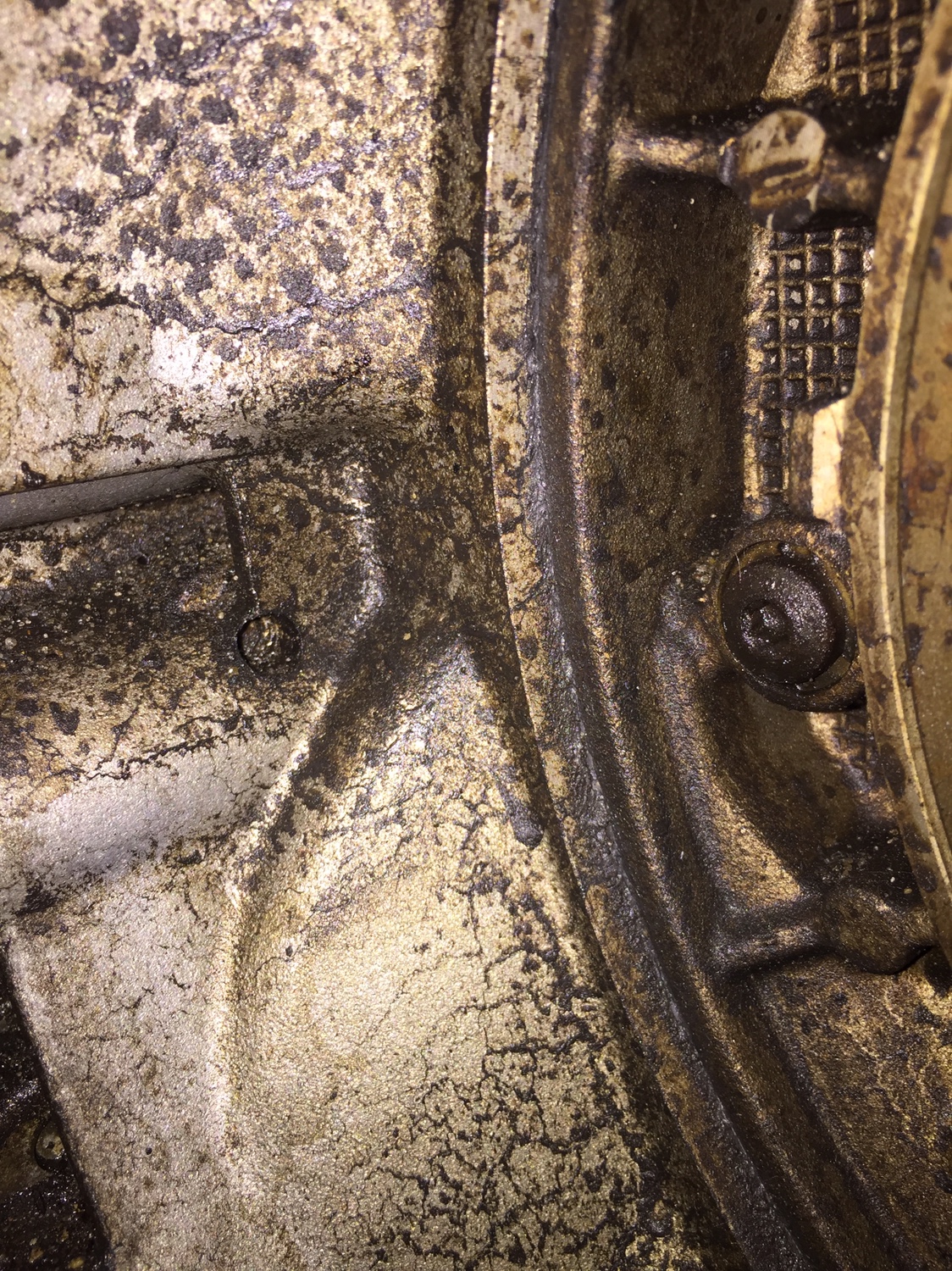

Всем привет, заехал на ремонт с буксующей акпп, сделали ГТФ, заменили все фрикционы, два соленоида, промыли плиту, проблема ушла, через 200 км потекло масло в районеГТФ, по гарантии заменили сальник через 20 км опять потекло, мастер говорит что в насосе была трещина, я склоняюсь к провернутой втулке, но на ГТФ нет задиров, от куда может ещё течь? Проехав 1000 км появилась легкая пробуксовка, долили масло вроде ушла, но через 100 км опять появилась, ошибки пока не читал, куда копать? Пассат б5+ 1.8т 2004

А на сколько сильная течь? В колоколе может быть из под болтов, кольцо на насосе, кольцо на суппорте насоса и из контрольного отверстия двойного сальника на главной паре. Можно либо сальник глубоко просадить либо левым приводом завернуть
Что бы сальник потек втулка должна просесть на 1 мм. Она там болтаться будет

В акпп не специалист, но на мой взгляд течь сильная, за 20 минут работы появляется лужа размером с 2-3 пачки сигарет!А на сколько сильная течь? В колоколе может быть из под болтов, кольцо на насосе, кольцо на суппорте насоса и из контрольного отверстия двойного сальника на главной паре. Можно либо сальник глубоко просадить либо левым приводом завернуть
Когда снимали коробку для замены сальника, сказали не видно от куда масло течёт!
Смотри контрольное отверстие. Из под болтов сальника и резинок видно сразу
Напротив разделительного сальника между главной парой и основной коробкой выходит в колокол . Оно там в глубине. Не сразу найдешь. Обычно туда масло не попадает из других мест

Понял, спасибо! А сколько масла должно не хватать чтоб Коробка начала подбуксовывать?!
А можно на схеме показать где это место, пока не могу сообразить!Смотри контрольное отверстие. Из под болтов сальника и резинок видно сразу
1 При нехватке 1 л масла при резком торможении коробка вываливается в нейтраль ( разгружается) так буксовать она не будет Две три пачки сигарет это приме гр 50 60.
2 на схеме не покажу. Схемы под рукой нет. Но если смотреть на колокол то слева от суппорта насоса оп оси приводного вала который идёт от гл пары на левый ШРУС. Там есть ниша и в ней отверстие
кстати есть еще одно место: либо неплотный шов после резки ГТД(очень редко) либо трещина по бонкам( это куда болты заворачиваются) крайне редко. При тече бублика первый признак это весь колокол изнутри сверху залит маслом

Речь вроде про пять хп, ось левого привода там не имеет выхода в колокол как в шестерке
Сальник в насос должен быть установлен не глубже чем вровень с корпусом иначе будет давить масло
