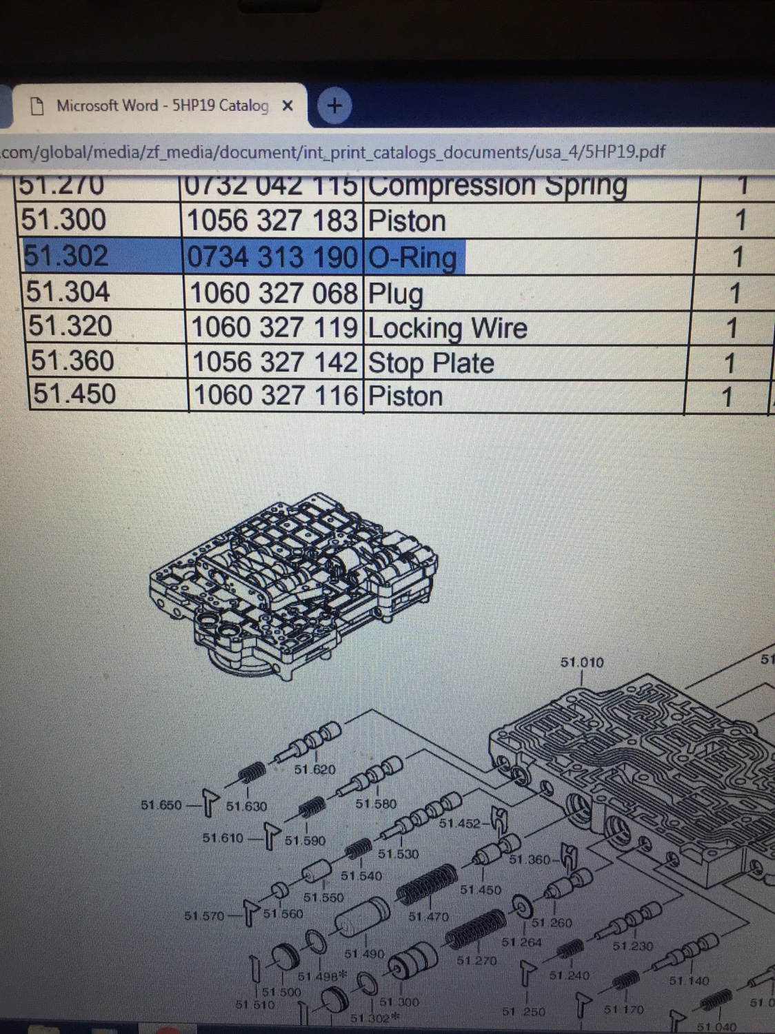

    FLYTs Привет, снова вопрос к тебе. перебрал снова КП проверил все пакеты на допуски, почти все в норме были. отклонения были в сотых, после сборки и установки поехала но недолга на 4 встает в аварию. Какая часть ГБ отвечает за 4 передачу? или снова снимать КП и смотреть пакеты Е,F? и может ли так влиять уровень масла если не долил. ошибки
    2 Найдены неисправности:
    17118 - 4. передача: неправильное передаточное отношение
    P0734 - 003 - механическое повреждение
    18114 - Повреждена коробка передач
    1706 - 003 - механическое повреждение
    1.8T AEB 1998 АКПП продан
    Т4 1х продан
    1.8 Т AWM акпп
    В гидроблоке под пружиной демпфера f тарелка есть? На схеме 51.264
    Тарелка на месте, еще заметил по ощющениям едеш на 3 даеш газку ивродебы должно переключать, но машина начинает тяжело ехать как будь то в гору начинаеш, должна 4 вкючится но кп падает в аварию. В аварию падает без удара и толчка.
    Ну была такая ситуевина , я как раз эту шайбочку в мойке потерял и не проверил, тогда пружина не возвращает плунжер f , на место и кп при переходе на 4-ю получает четыре зажатых пакета вместо трёх , е зажимает а ф отпустить не может
    Барабан е рассухаривал? Там при запрессовке если перекосить бывает слетает резинка , или если на перекос встало не подтягивает наружную тарелку к стопору и поршень не зажимает пакет ...
    Там вроде и не заметно особо но пару ударов по тарелке и со щелчком встаёт ровно ...
    Да Е рассухаривал при сборке на столе проверил воздухом видно было как зажимает и отпускает. А как себя вести будет на 1-3 если F зажат, F как раз в допус не поподал, стопор менял на более толстый допуск попал в самый минимум. В авари катится легко, если едеш по тахометру 2000 об подать газку чуствуется что какбы переключила в низ обороты быстрт верх ошющения как при кике, так и должно? на предыдущем пасе у меея такого небыло

    Что то похоже с E - шкой или с плитой намудрил, если третья тоже неадекватно себя ведёт то может и с f проблема ... логи сними поездки будет картина что включилось и что буксует
