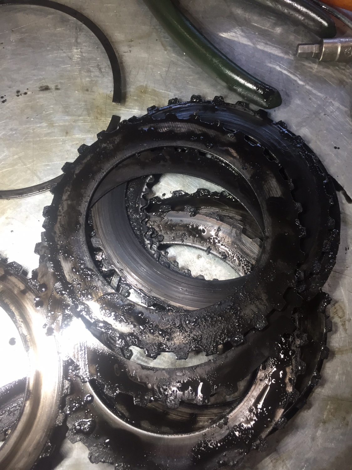

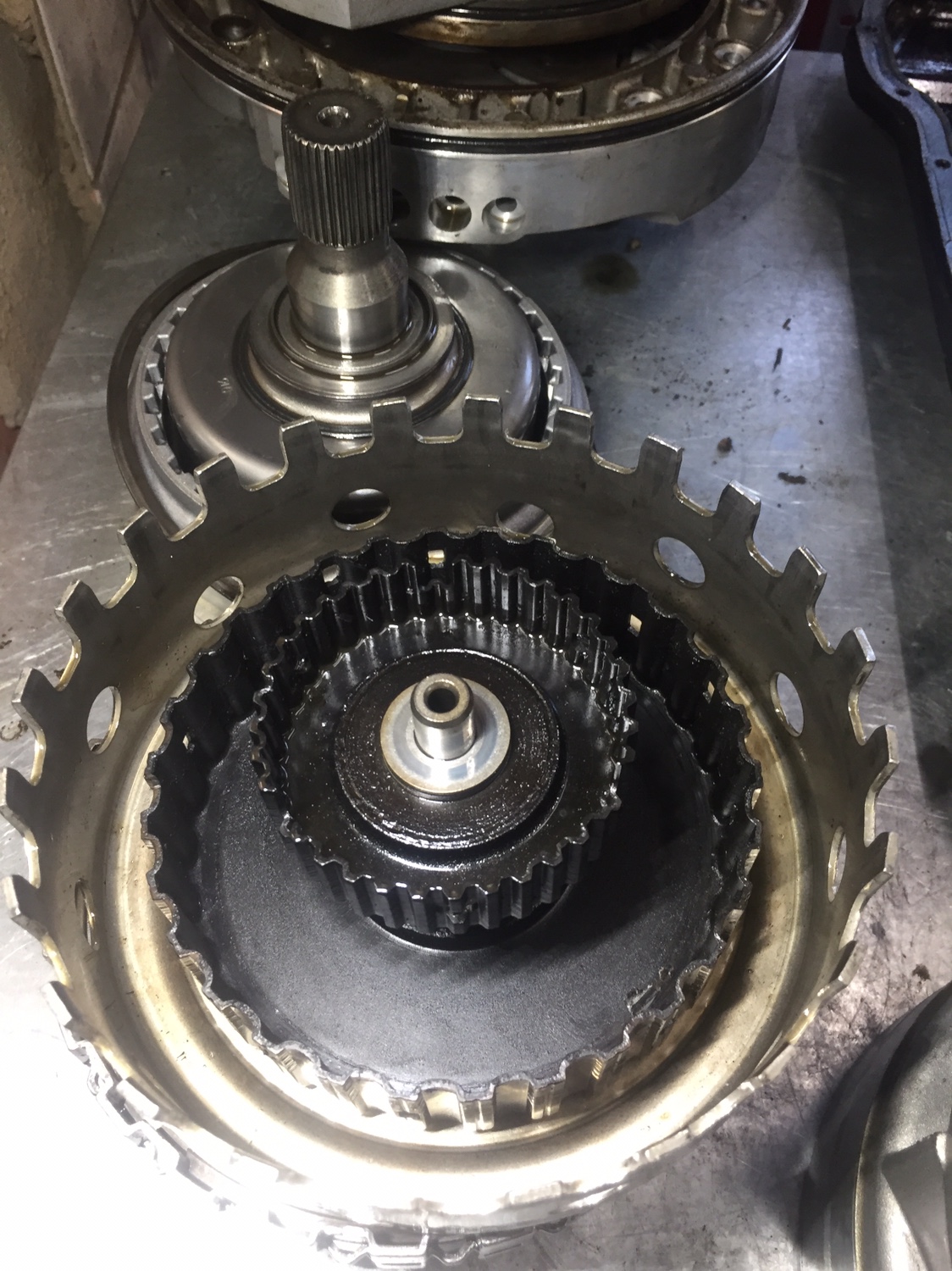

    Мужики, вопрос. Собираю коробку, все воткнул, черед притяжки маслонасоса. Он очень туго идет, выходил куда свободнее.Я где-то не попал? Порядка 10мм приходится дотягивать, не слишком большое усилие, но меня это дико смущает. В итоге вроде бы встало все. От руки должен вал внутренний крутиться? Барабаны тоже не могу прокрутить. Развейте сомнения или укажите на косяк, спасибо!
    Первичный вал должен вращаться свободно от руки, не попал фрикционами с в барабан б, для того чтобы поставить модуль атф нужно воспользоваться барабаном б в качестве оправки и поставить клин в предусмотренное место пакета с , иначе крутить будете модуль атф как мартышка очки ...
