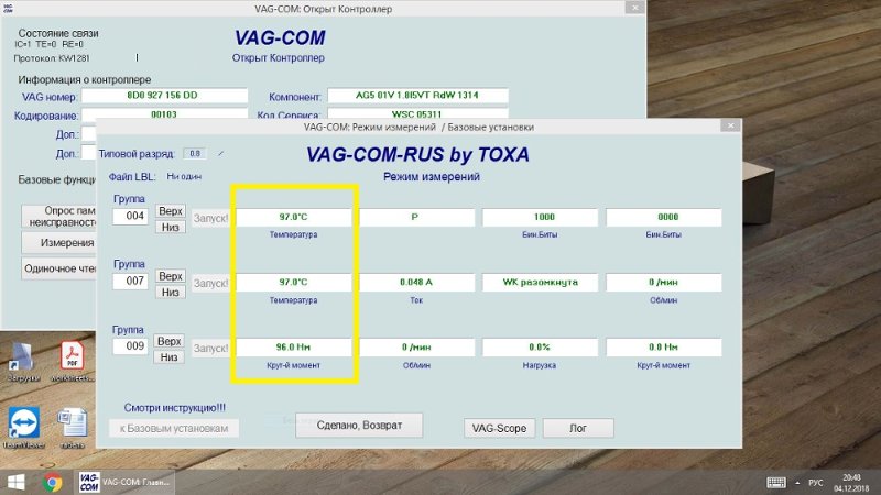

  14. #6494
    12.09.2013
    Санька :) Украина
    4,523
    Получено: 1,875
    Отправлено: 2,494
    Всем привет. Интересуют вот эти окна блока акпп.
    Почему температура и крутящий момент такой, когда я не заводил авто два дня, и вообще стою на месте во дворе? Датчик температуры неисправен?
    Нареканий на работу акпп нету и ошибок тоже.

  16. #6496
    05.08.2008
    Россия, Волгоград
    9,519
    Получено: 828
    Отправлено: 14
    sanyoua, Читай внимательно - LBL файл не найден.
    Программа подсунула в подписи всякую хрень....
    В этих окнах действительно температура АТФ.
    Проверь с разъема сопротивление термодатчика, сравни с данными термодатчика - если соотвествует, но реальная температура АТФ не соответствует - датчик сдох. Он идет вместе со жгутом в АКПП. Можно просто купить подходящий терморезистор, приклеить его на поддон коробки(снаружи), и замазюкать герметиком. Естественно провода с разьема на термодатчик отрезаем , удлиняем, и припаиваем на колхозный.
    Показания этого датчика очень сильно влияют на работу системы блокировки ГТ.
    , VAG COM
  17. #6497
    21.05.2013
    Минск
    75
    21,940
    Получено: 4,029
    Отправлено: 7,778
    Привет, Саня.
    Выходит твоя коробка горячая У меня три ЛБЛ. Но с буквами DD. Я посмотрел все три, допусков нет. Но группы все совпадают.
    Что там за датчик - хрен его знает. Если по аналогии с ДТОЖ, похоже датчик кирдык, или утечки между проводами датчика. Может водичкой залило ЭБУ.
    Отключи провода от датчика, посмотри что покажет. Если большую и отрицательную, значит датчик капут. Если тоже самое, что-то с проводкой или разъем на ЭБУ залит водой.
    Собственно что я тебе рассказываю. Сам можешь научить меня.
    А вот крутящий момент для меня загадка. Как я понимаю это расчетное значение. Попробуй ЛОГ по ней снять. Посмотреть будетменяться или нет.
    А что, у тебя нет ЛБЛ на коробку??? Может переименовать фай с буквами DK на DD. Правда DK для типтроника. Гы, а в шапке файла AR Похоже его уже переименовывали с АR на DK
  18. #6498
    05.08.2008
    Россия, Волгоград
    9,519
    Получено: 828
    Отправлено: 14
    ded_491,
    Скорее разьем АКПП
    В этом окне выдаются данные температуры АТФ, а подпись - крутящий момент - берется из кривого ЛБЛ файла.
    , VAG COM

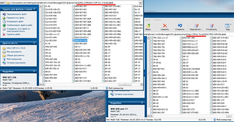

  19. #6499
    12.09.2013
    Санька :) Украина
    4,523
    Получено: 1,875
    Отправлено: 2,494
    fibonathi, ded_491, здраствуйте. А вон оно че.
    Короче у меня есть ваг-ком и ваг-ком тоха
    В тохе нету такого лбл файла. Может его скопировать с другого ваг-кома, у меня их несколько. Или просто я просканируюю другой версией
    Деда, скинь лбл-файл с буквами DD, у меня как раз такой блок. Почта sanyoua@i.ua
    fibonathi, коврик подниму, посмотрю на разьем.
    Кстати, у меня летом там было темп. атф 150 С (градусов)
  20. #6500
    05.08.2008
    Россия, Волгоград
    9,519
    Получено: 828
    Отправлено: 14
    sanyoua,
    Это само собой...
    Настоятельно рекомендую - залезь под авто, скинь разьем с АКПП- должен быть в идеальном состоянии, чистые контакты и сухие
    Если нет - моим зубной щеткой со спиртом(можно изопропанолом) ставим на место, обматываем от воды и грязи.....
    sanyoua,
    Нужно...
