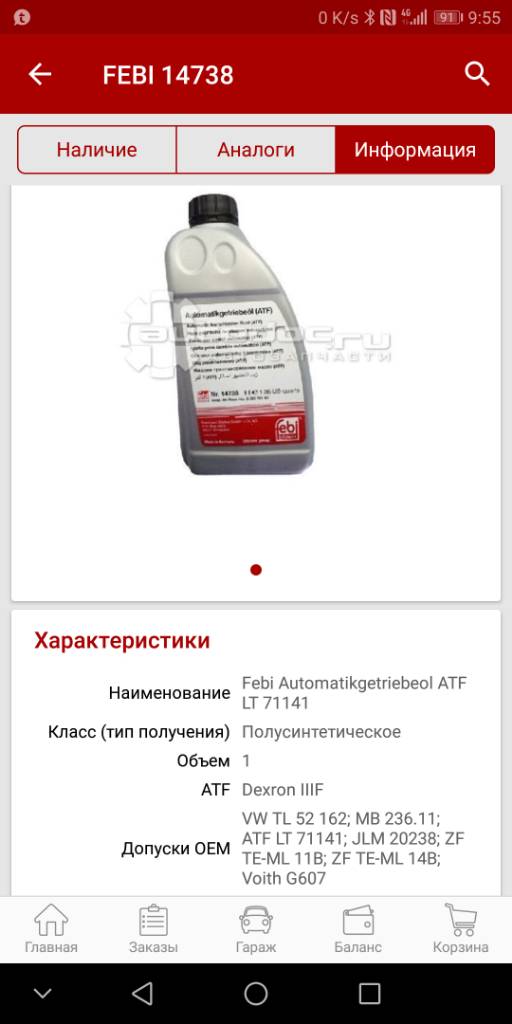

    Я феби лью,дикстрон 3 ф
    Отправлено с моего LLD-L31 через Tapatalk

  7. #6447
    26.02.2017
    Вот
    Volkswagen passt 1.9tdi[AVF] 2001г.(АКПП EYF)
    Это все то что брать не нужно!
    Mobil 71141 подходит идеально.

  16. #6456
    26.02.2017
    Почему?
    Почему?
    Потому что уже лично сам его заливаю 8 лет и в сервисе заливаем все более 2 лет.
    Маслонасосы там почти вечные.
    Когда менял коробку на контрактную,в договоре на гарантию было прописано масло феби,и в деф масло мобил
    И что?
  20. #6460
    26.02.2017
    И что?
    В смысле и что?чем феби хуже мобела?Почему его не надо заливать?
