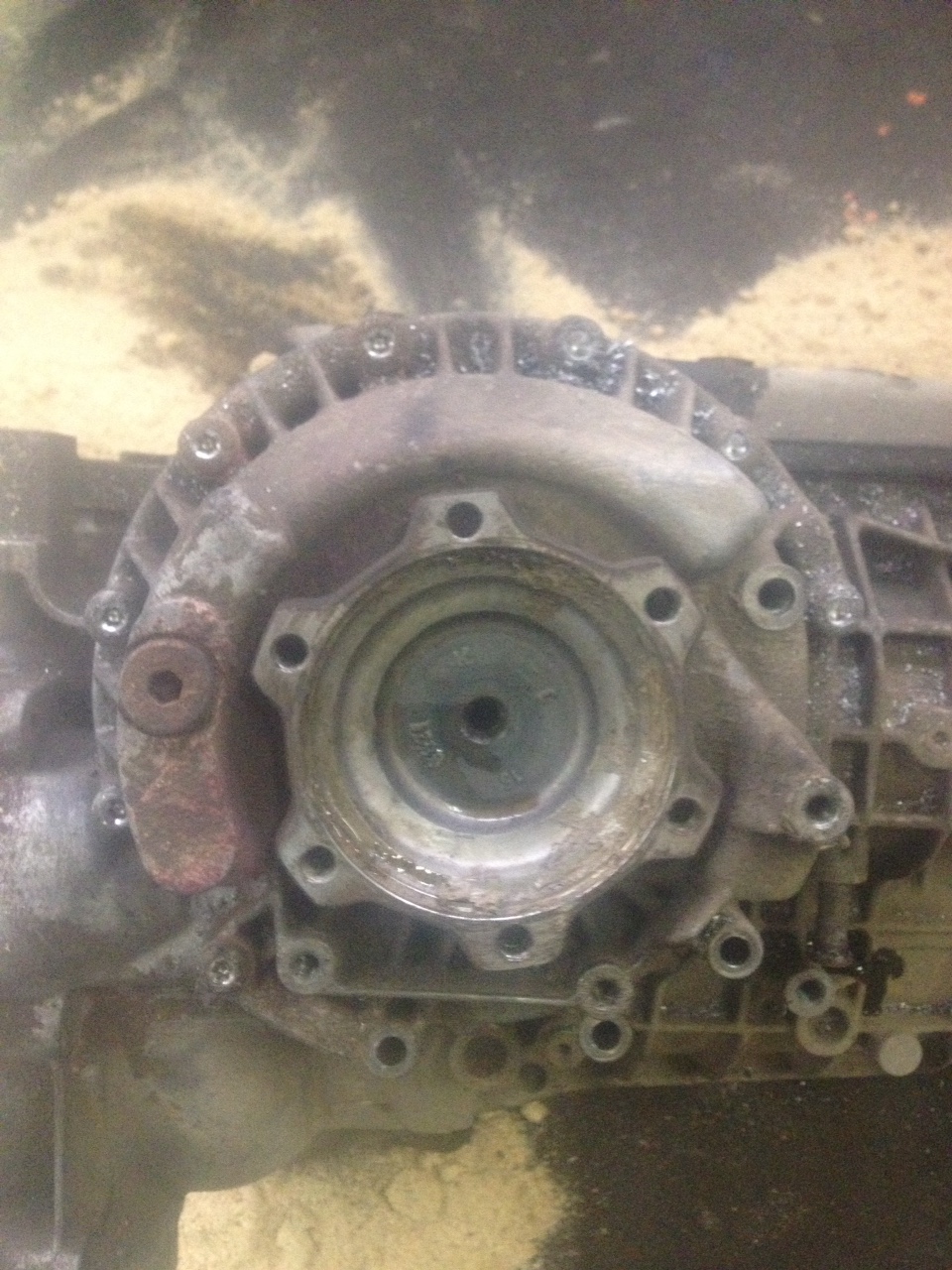

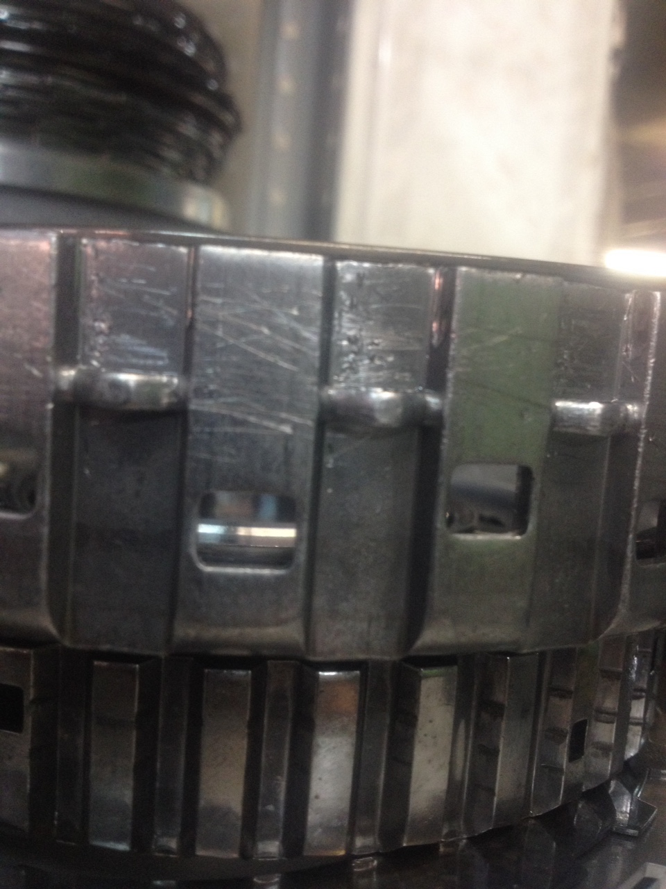

    По умолчанию Все проблемы с АКПП В5-В5+ решаем ТУТ!!!!!
    ааа... надо завязывать с ремонтом этого металлолома
    момент затяжки нет не слышал...
    Надоело ломать биты т40, сверлю и забиваю т50
    пол дня убил впустую, внутри вообще ПТУшники... по всем детским граблям этой коробки прошли...
    Вот смотрю на B-шку и прям плакать хочется... просто даже не представляю по количеству насечек на стальном барабане сколько времени понадобилось этим людям чтобы насос сел в корпус... крутили вертели как мартышка очки ...
