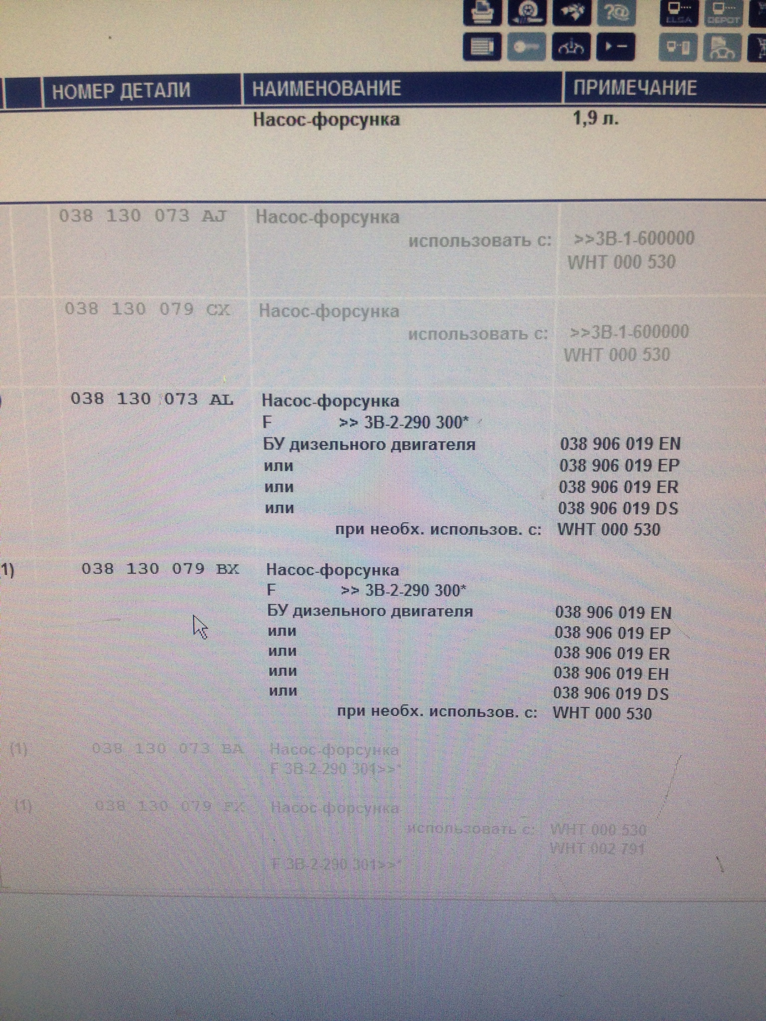

    я тоже думаю что нф не с моего движка, а как узнать какие должны стоять? не подскажите?
  11. #5671
    28.03.2014
    18,237
    Получено: 2,148
    Отправлено: 89
    Дай вин скажу номер твоих нф

    Выбирай свой вариант исходя из номера управления двигателем

    у меня стоят 038 130 073AR этож с какого движка?
  15. #5675
    Phaeton Аватар для kalex
    16.11.2005
    Россия
    71
    3,242
    Получено: 270
    С двигателя AWX на Шкода СуперБ. Тип форсунки PDE-P1.3/80/520
    По отношению к родным 073AL (PDE-P1.1/80/550) у них чуть меньше распылитель и небольшое отличие по токам управления.
    Эти факты как раз учитывается в разных версиях прошивок ЭБУ на один и тот же мотор (AWX/AVF).
    Вопрос Гамлета имеет решение: 2B OR NOT 2B = FF

    Снимай нф, вези на стенд, если форсунки живые , закупай пакет для установки и изучай вопрос перепрошивки "имеющегося блока в блок который будет работать с данными форсунками"
    Обрати внимание на совместимость софта эбуд и блока акпп, если все получится - то это самый бюджетный и верный способ починиться
