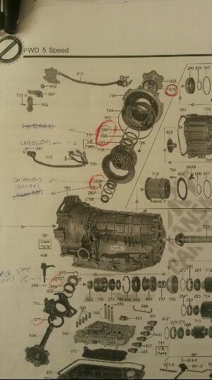

    Всем здрасьте!
    Решился на замену сальников полуосей по причине подтеков. Также будет меняться задний сальник коленвала.
    Ну и докучи решил поменять также подшипники диффа, т.к. уже начинают гудеть. Правда не могу точно сказать подшипники ли это гудят, или сам дифф.
    Кто-то писал, что дифф на коробках 5HP19FL неразборный, но на схеме не разборной остается только ЭЛЕМЕНТ 716.
    Все что обвел красным также хочу заменить.
    Друзья, кто нибудь проводил данные процедуры? Есть ли какие нюансы (за сальники вопросов нет - в инете куча информации), а вот про подшипники, прокладки и прочую ересь в этой схеме ничего не нашел. Мало ли что-то неразборное, завальцовано и прочие моменты, которые не позволят все заменить без танце в с бубном. Не хочется покупать запчасти, которые не смогу заменить.
    в общем, если есть инфа .. пишите.
    P.S. нашел каталожное масло в АКПП ZF из каталога ZF стоимость литрушки 550 рублей. Не знаю как по отношению к цене оригинала, но думаю, что в разы меньше. Если надо кому скину номер - продается в интернете.

    Всем здрасьте!
    По периметру диффа куча болтов, которые скорее всего можно открутить. Подшипники скорее всего тоже можно "стянуть" но не лез бы ты лучшее к диффу.
    Да как бы не хочется чтобы он в одночасье высыпался в коробке и начудил там фокусов. Я не знаю что по факту может гудеть, но привык к тому, что гудят обычно подшипники. Очень хочется на них глянуть - может они уже посинели.
    Чем опасно трогать диф? Если относительно конструкции завальцованной, то я и не собираюсь ее строгать, а подшипники сменить проблем особых не составит. В отчетах тоже нашел как их снимать и ставить. Меня больше интересуют именно вопросы всяких мелких прокладок, сальников и уплотнителей во всей этой конструкции. Ибо на картинке все красиво разложено, а по факту может что завальцовано и без норм инструмента ничего не получится. Поэтому и спрашиваю.
    Думаю это будет явно не сложнее чем перебрать всю гидроплиту. Вроде руки растут из нужного места - перебрал все работает ))
    Но диф меня бесит, а покупать коробас из-за дифа - ну это слишком жирный шикардос, тем более, если как пишут ребята "купи коробку нерабочую но с диффом - так елки палки - один фиг свое ставить, а это вообще ВСЮ коробку разбирать собирать.
    Более плотное масло, как уже писали проблему не решает - все равно гудит.
    1.8T 02, AWM
    У меня есть снятый диф, я посмотрю как там подшипники стоят, но не обещаю, что сделаю быстро. Я думаю гул не из-за подшипников, скорее всего пара вал-диф уже подустала. Кинь ссылку на отчет как снимают эти подшипники.
    На фото 716 номер - сам диф. С обоих сторон просто напрессованы конические подшипники. Сверху ставишь пластину потом съемник подшипника - снимаешь - запрессовываешь также с использованием старого подшипника.
    Вот тут ссылка. Сам дифф откручивать от шестеренки не буду - только корпус диффа сниму, чтобы дифф вытащить. Читаю по ходу еще рекомендуют втулку менять маслонасоса, но есть нюансы - мерить надо - размеры ремонтные есть.
    Когда-то давно я заезжал проверять уровень масла в диффе. Тогда залили мне почти литр - вывод - ссало из под сальников. сейчас машина после ремонта простояла в гараже еще почти год - под правой полуосью все в масле - капало даже на пол.
    Вариант отсутствия масла как такового рассматриваю конечно и как итог - гул при скорости от 70 км/ч, но все же раз полезу менять сальники и коробка будет скинута - не грех поменять все сопутствующие, тем более все это не так дорого стоит (я про подшипники, сальники, уплотнители) Заодно проверю наличие стружки на магните дифференциала. Ну и дефектовку для себя сделаю.
    Конечно можно рассмотреть вариант покупки БУ только дифа, но снимут ли его с коробки и не факт что он будет работать в паре со старым валом.
    1.8T 02, AWM
    Втулок 2, есть номинал есть ремонт, обе сонакс, если проблем с маслонасосом нет лучше не лезть.
    По поводу замены подшипников на диффе 100% это есть в мануале на эту коробку, греть/не греть и тд, буду дома постараюсь выложить.
