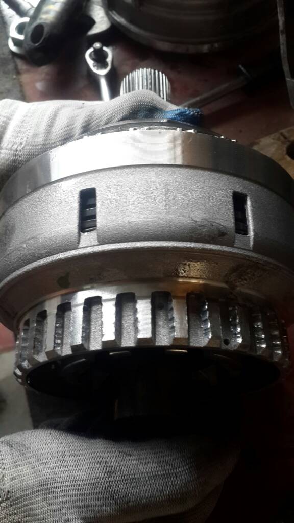

Всем еще раз привет!
Вчера сняли и вскрыли коробку. Фотоотчет:
Сломанная деталь
Фрикционы
И еще почти все схожие детали
Что скажете уважаемые форумчане?

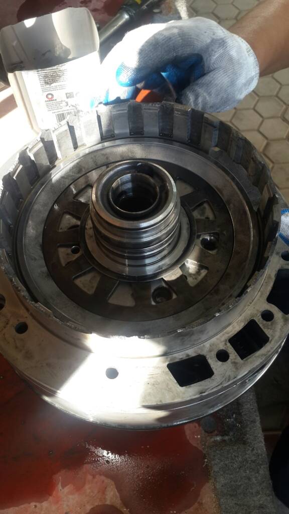

Еще тут непонятно кусок резины нету

armanom, а что тут сказать, барабаны под замену, набор фрикционов тоже, стальные диски выборочно под замену. Так-же нужен набор уплотнителей в коробку, тоесть всю резину в коробке под замену, сальники приводов лучше купить оригинал.
Примерно как делал я https://passatworld.ru/entry.php?b=1346
Мозги от контрактной акпп, но лучше чтобы контрактная акпп была той-же серии что и твоя.
А вообще никто тебе тут не посоветует ставить контрактную, обычно ставят контрактную только в том случае когда твоя АКПП не подлежит ремонту.
Либо тут могут посоветовать поставить МКПП, что будет более правильно.
Подушки нет, не связаны.
