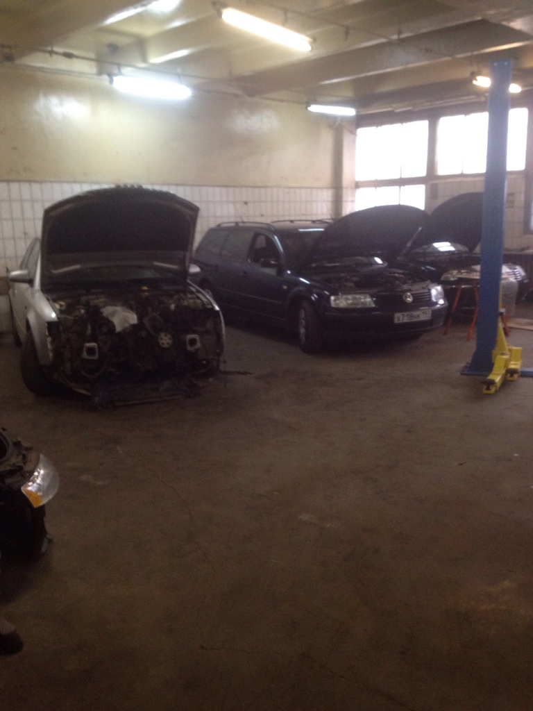

    Ничего страшного до места доедешь ... На пляже встанешь выкопаешь ямку и томат на механику перекинешь ... Ко мне в гости уже на ручке приедешь... Я чего-то уже подустал сегодня... Привёл в состояние ожидания запчастей осталось ещё пару починить по мелочи и можно домой...
