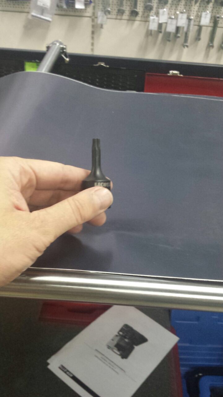

    qwest, вопрос в другом, а ты видел как и когда он глючит?
    Пока температура масла в АКПП не достигнет 95-100 градусов проблем нет,
    как только коробка начинает уходить в перегрев, начинаются глюки датчика
    Вот такой вот - quadratisch, praktisch, gut
    мало кто это видел, потому что мало кто катается больше 10-30км, за это время даже коробка не успевает нагреться.

    Виталь... Биту Т40 ударную возьми для Пневмоинструмента короткую на Кунцево (я все сломал, а гб на них прикручен) и задний сальник кв по желанию

    Бита уже в пути
    Вся надежда на неё
